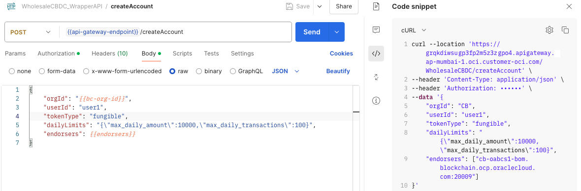

Postman을 사용하여 래퍼 API를 테스트할 수 있습니다. 적절한 값을 할당하여 래퍼 API Postman 컬렉션의 모든 변수를 구성합니다. 동적으로 생성된 게이트웨이 엔드포인트가 제공되는 OCI의 스택 배포 출력에서 api_gateway_endpoint
값을 가져옵니다.
Postman 컬렉션의 변수가 업데이트되면 래퍼 API를 테스트할 수 있습니다. 컬렉션의 각 API 요청에는 해당 래퍼 API와 관련된 필수 페이로드가 포함됩니다.
그림 4-1 Postman으로 API 래퍼 컬렉션 테스트
