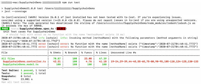

Visual Studio 코드를 사용하는 경우 터미널 창에서 단위 테스트 케이스를 실행할 수 있습니다.TypeScript
TypeScript 체인 코드에 대한 단위 테스트 사례를 작성하려면 생성된 체인 코드 프로젝트 내의 tests 폴더에 있는 <chaincodeName>.spec.ts 파일을 참조하십시오. 이 파일은 TypeScript 체인코드에 대한 전체 단위 테스트 설정과 참조용 설명 섹션의 예제 단위 테스트 사례를 제공합니다. 예제에 따라 체인코드 메소드에 대한 단위 테스트 사례를 작성할 수 있습니다.
단위 테스트 사례를 실행하려면 chaincode project 폴더에서 npm run test 명령을 입력합니다. 이 명령은 적용 범위 보고서도 생성합니다.
