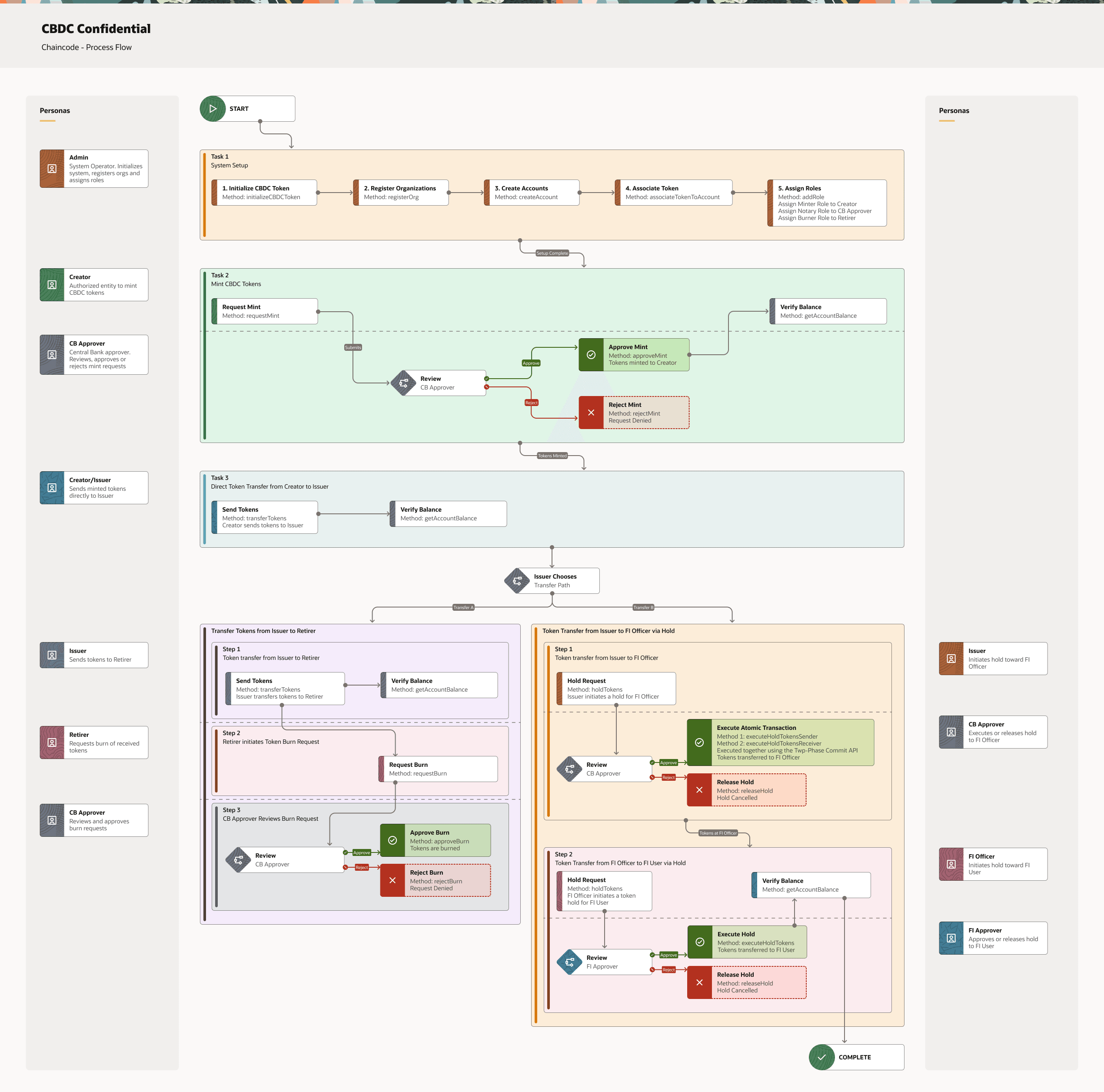

기밀 도매 CBDC 체인코드 워크플로우
기밀 도매 중앙 은행 디지털 통화(CBDC) 시나리오는 민감한 정보가 비공개로 저장된 구조화된 금융 기관 계층을 통해 분배되는 통화를 나타냅니다.
도매 CBDC 시나리오의 기밀 버전은 거래 데이터 처리 방법에 따라 다릅니다. 기본 거래 세부정보 및 조직 계정 정보와 같은 중요하지 않은 정보는 공공 원장에 저장됩니다. 민감한 정보(예: 사용자 ID, 실제 잔액 값 및 블라인딩 요소)는 각 조직의 개인 데이터 수집에 저장되고 임시 맵을 통해 체인 코드로 전달되므로 공용 원장에 기록되지 않습니다. 계정 잔액 및 보류 잔액은 공공 원장에서 페더슨 약정 값으로 표시되므로 기본 금액을 노출하지 않고도 지식이 없는 검증을 통해 공개 검증이 가능합니다. 중앙은행 수준에서 계좌 이체에는 executeHoldTokensSender 및 executeHoldTokensReceiver API를 동시에 실행해야 하는 원자 트랜잭션에 대해 2단계 약정 절차가 사용되므로 전송 전반에 걸쳐 기밀성이 유지됩니다. 금융 기관 수준의 전송은 표준 단일 executeHoldTokens API를 사용합니다.

다음 다이어그램은 샘플 기밀 도매 CBDC 체인코드를 사용할 때의 일반적인 프로세스 흐름을 보여줍니다.
