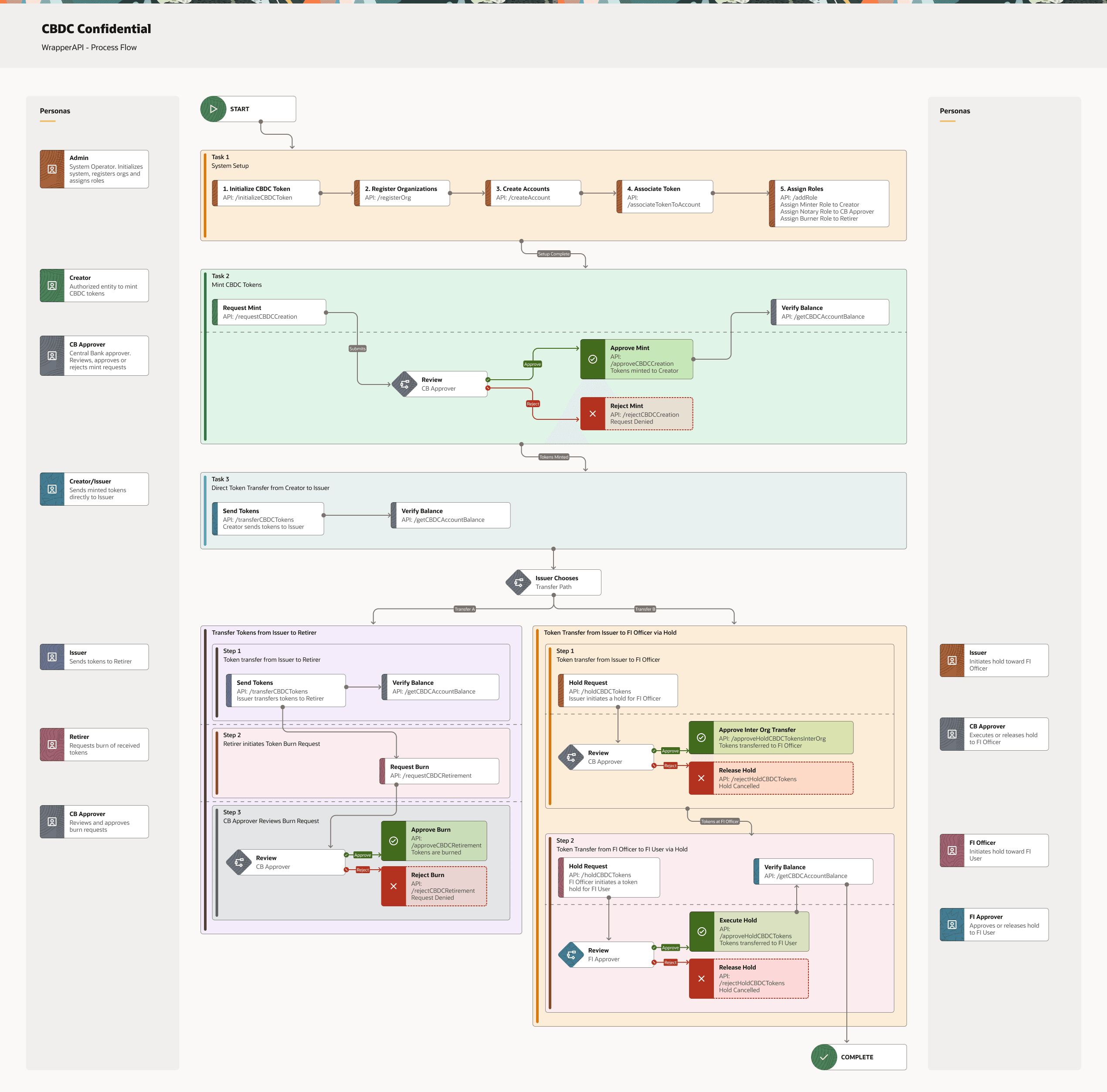

다음 다이어그램은 샘플 기밀 도매 CBDC 래퍼 API를 사용할 때의 일반적인 프로세스 플로우를 보여줍니다.
