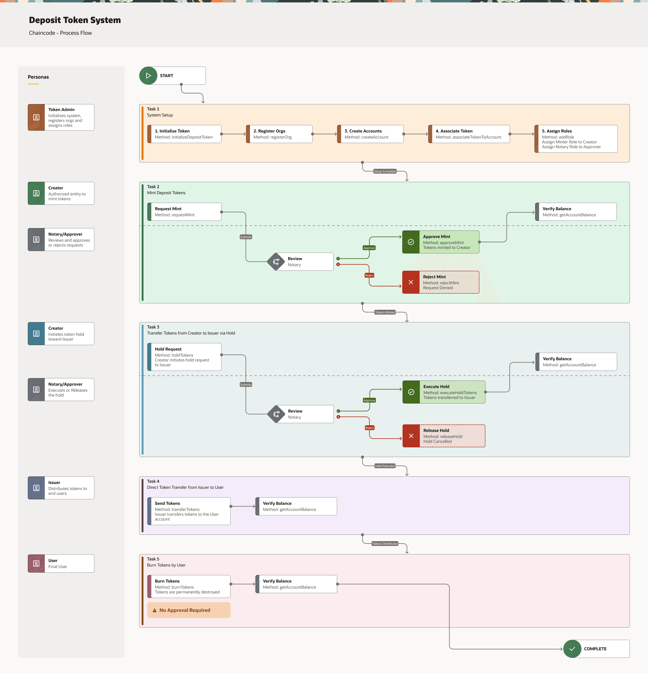

보증금 토큰 시나리오는 최소한의 거버넌스 오버헤드로 토큰의 발행 및 배포를 지원합니다. 토큰은 생성자에 의해 주조된 후 발행자에 의해 사용자에게 발행됩니다. 생성자는 보류 기반 전송을 사용하여 발행자에게 토큰을 전송합니다. 이 경우 승인자의 사인오프가 필요합니다. 발행자는 추가 승인 없이 사용자에게 직접 토큰을 배포할 수 있습니다. 사용자는 자신의 토큰을 레코딩하기 위해 승인할 필요가 없습니다.
  • 미성년자 및 공증인 역할이 필요합니다.
  • 버너 역할이 필요하지 않습니다. 사용자는 burnTokens API를 사용하여 자신의 토큰을 구울 수 있습니다.
  • 발행자는 transferTokens 메소드를 사용하여 사용자에게 직접 토큰을 전송합니다.
  • 유일한 보류 기반 이전은 생성자와 발행자 사이에 있습니다.
다음 다이어그램은 샘플 보증금 토큰 체인코드를 사용할 때의 일반적인 프로세스 플로우를 보여줍니다.
