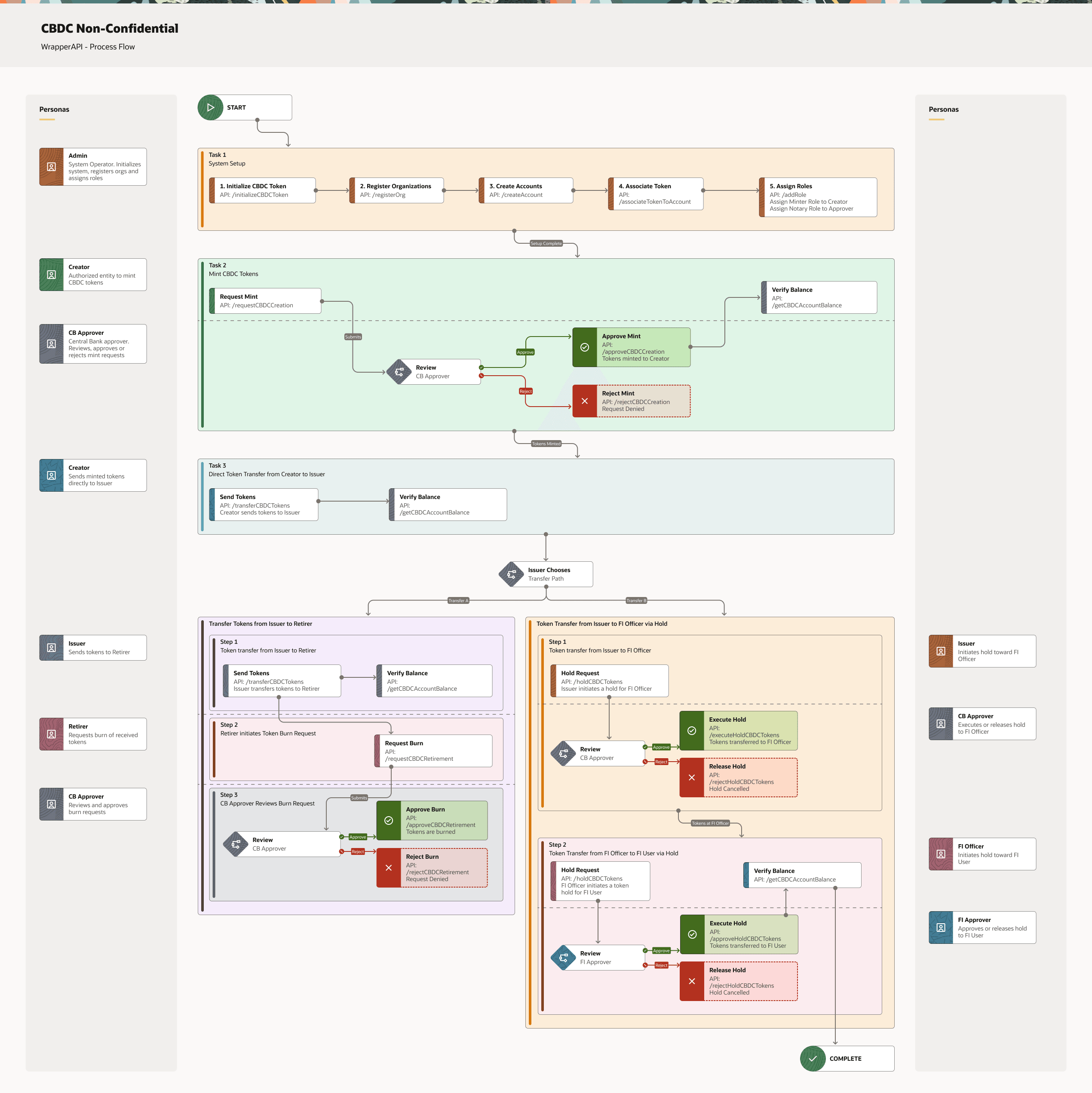

도매 중앙 은행 디지털 통화(CBDC) 시나리오는 구조화된 금융 기관 계층을 통해 분배되는 통화를 나타냅니다.
이 시나리오에서는 중앙 은행 승인자가 모든 중앙 은행 운영을 관리하는 반면 금융 기관 승인자는 기관 수준에서 내부 이체를 관리합니다. 토큰은 생성자에 의해 주조되고 발행자에 의해 금융 기관 책임자에게 발행됩니다. 그런 다음 금융 기관 책임자는 금융 기관 사용자에게 토큰을 발행합니다. 토큰은 retirer에 의해 태울 수 있습니다. 비기밀 버전에서는 가입자 계정 정보 및 실제 잔액 값을 포함한 모든 거래 세부정보가 공개 원장에 일반 형식으로 직접 저장됩니다. 민감한 데이터와 중요하지 않은 데이터를 구분하지 않으므로 트랜잭션 프라이버시가 필요하지 않은 환경에 적합합니다.
  • 최소, 버너 및 공증인 역할이 필요합니다.
  • 버너 역할은 레티러에 지정됩니다. 일반 사용자는 자신의 토큰을 태울 수 없습니다.
  • 모든 보류 기반 전송은 holdTokens API, executeHoldTokens 또는 releaseHold API의 두 단계로 실행됩니다.
  • 발행자는 분배 지점 역할을 하며 토큰을 금융 기관 계층으로 라우팅할지 아니면 소급자에게 라우팅할지 선택합니다.
다음 다이어그램은 샘플 비기밀 도매 CBDC 래퍼 API를 사용할 때의 일반적인 프로세스 플로우를 보여줍니다.
