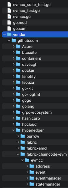

  6. fabric-chaincode-evm-release-0.4/emvcc/vendor/github.com/hyperledger 디렉토리로 이동합니다.
  7. /hyperledger 디렉토리에 fabric-chaincode-evm/evmcc 디렉토리를 생성합니다.
  8. 다음 폴더를 fabric-chaincode-evm-release-0.4/evmcc 디렉토리에서 fabric-chaincode-evm-release-0.4/evmcc/vendor/github.com/hyperledger/fabric-chaincode-evm/evmcc 디렉토리로 이동합니다.
    • /address
    • /event
    • /eventmanager
    • /mocks
    • /statemanager
    디렉토리 구조는 완료되면 다음과 같은 화면 캡처와 유사합니다.
    이전 단계에서 설명한 수정된 디렉토리 구조를 보여주는 화면 캡처입니다.
  9. 최상위 레벨 fabric-chaincode-evm-release-0.4/evmcc 폴더를 .zip 형식으로 압축하고 이름을 바꿉니다. 다음 단계에서는 evmcc.zip를 예제 이름으로 사용합니다.
