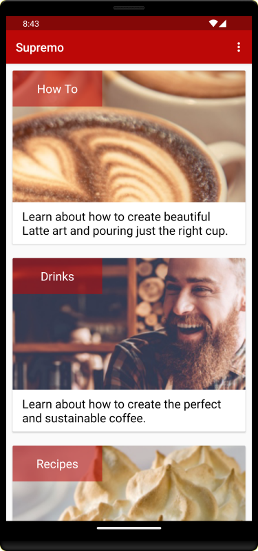

우리의 블로그 앱은 방문자가 주제로 구성된 블로그 기사를 탐색 할 수있는 세 개의 화면으로 구성되어 있습니다. 첫 번째 화면인 홈 화면은 블로그 주제 목록으로 구성됩니다.
구축 중인 내용을 살펴보려면 Oracle Content Management의 콘텐츠를 소비하는 기본 Android 블로그 애플리케이션인 자습서의 최종 상태를 확인하십시오.
이 자습서 끝에는 홈 화면이 표시됩니다.
이 이미지는 사용 가능한 항목 목록이 있는 Cafe Supremo 데모 사이트의 홈 화면을 보여줍니다.

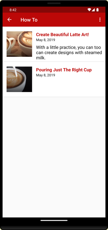

두번째 페이지인 항목 화면에는 항목에 속한 각 블로그 문서의 미리보기가 표시됩니다. 개별 항목 화면이 표시되는 방식은 다음과 같습니다.
이 이미지는 해당 항목에 대해 사용 가능한 문서 목록이 있는 '커피를 만드는 방법'이라는 항목 화면을 보여줍니다.

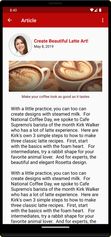

마지막으로 기사 화면은 블로그의 작성자에 대한 정보를 포함하여 최종 블로그 문서를 렌더링합니다. 다음은 개별 문서 페이지가 표시되는 방법입니다.
이 이미지는 개별 문서 페이지와 콘텐츠 및 작성자 참조를 보여줍니다.
