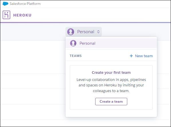

  1. Heroku에 로그인하고 사용 사례에 따라 왼쪽 상단에 있는 개인 또는 을 선택하십시오.
    이 이미지는 개인 대 팀 설정을 보여줍니다.

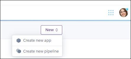

  2. 오른쪽 상단의 드롭다운 메뉴에서 새로 만들기를 누르고 새 앱 생성을 선택합니다.
    이 이미지는 앱 생성 프로세스를 보여줍니다.

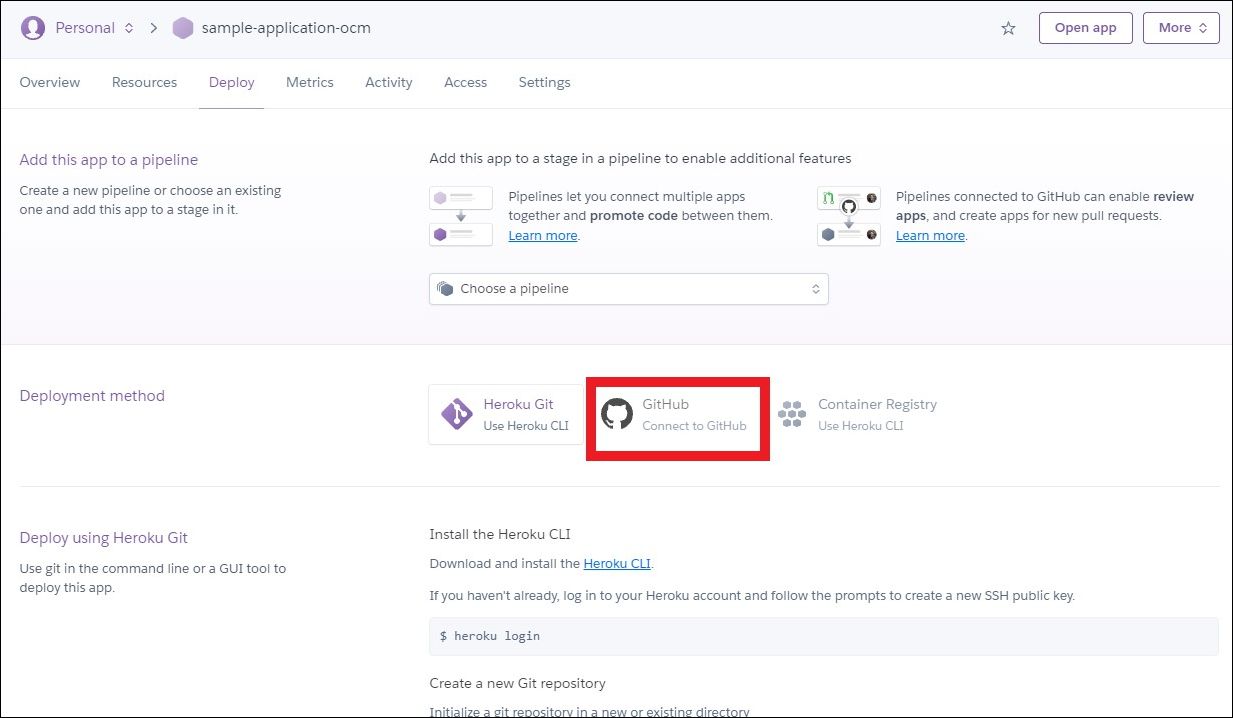

  4. Deploy 탭을 열고 Repository를 검색하여 GitHub에 연결하고 배치할 저장소를 선택합니다. 최신 버전의 애플리케이션을 배포하려는 경우 이 설정을 '기본'(기본값)으로 유지할 수 있습니다. 이 제공자로부터 사이트를 처음 구축하는 경우 Heroku에게 저장소 액세스 권한을 부여하라는 메시지가 표시됩니다. 메시지에 따라 이를 허용합니다.
    이 이미지는 GitHub 저장소 접속 프로세스를 보여줍니다.

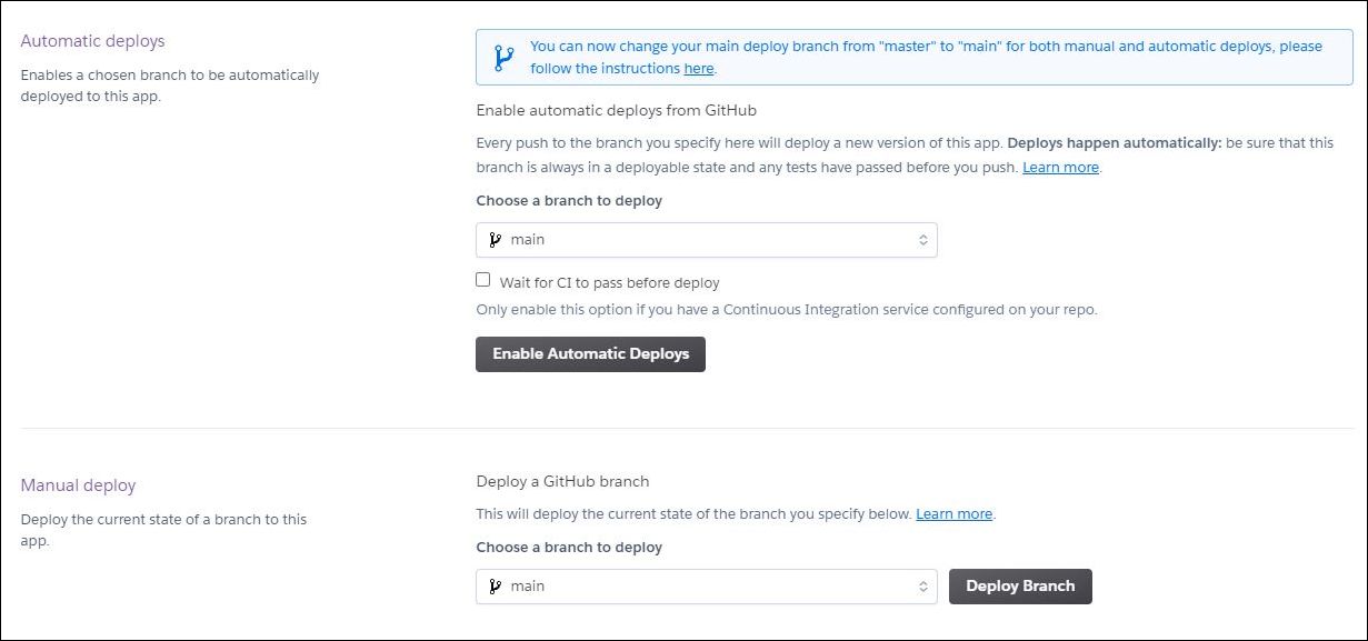

  5. 처음으로 수동 배치 섹션에서 분기 배치를 눌러야 합니다. 자동 배치를 사용으로 설정하려면 자동 배치 섹션에서 사용으로 설정합니다.
    이 이미지는 최종 배치 단계를 보여줍니다.

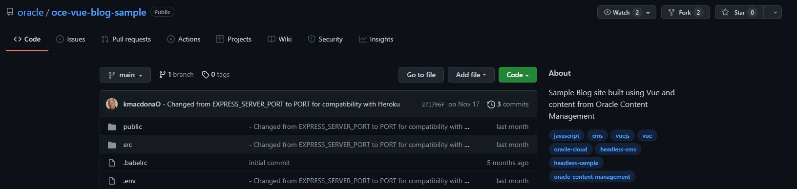

Heroku 배포용 샘플 Vue 저장소
이 섹션은 선택 사항이지만 Heroku에 쉽게 배포할 수 있는 샘플 Vue 블로그 샘플 저장소를 제공합니다. 저장소는 GitHub에서 찾을 수 있습니다.
Vue 블로그 샘플을 설정하는 방법에 대한 자습서는 Oracle Help Center(비디오 탐색 포함)에서 제공됩니다. .env 파일을 변경하고 서버에 데이터를 업로드하는 등 이 샘플에 대한 일부 설정이 시스템에 필요할 수 있습니다. 이 설정은 자습서에 나와 있습니다.
GitHub 저장소로 이동하고 "포크"를 눌러서 계정에서 이 저장소를 포크할 수 있습니다.

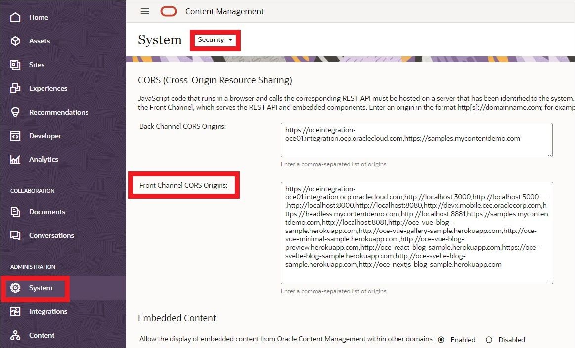

이 섹션에서는 애플리케이션에 있을 수 있는 CORS(Cross-Origin Resource Sharing) 오류를 수정할 수 있습니다. CORS는 서버가 동일한 원본 정책을 완화할 수 있도록 하는 표준입니다. 따라서 앱이 제공되는 위치와 요청되는 리소스의 원본이 다른 경우 웹 브라우저의 동일 원본 정책이 적용되며 요청을 수행하려면 CORS가 필요합니다.
시스템, 보안으로 이동하여 Oracle Content Management 웹 인터페이스에서 사용으로 설정할 수 있습니다. Heroku 앱 URL을 Front Channel CORS Origins에 추가한 다음 Save를 누릅니다.
Front Channel CORS Origins에 Heroku 앱 URL 추가
주: 동일 원본 정책에 따라 두 URL은 정확히 동일한 프로토콜, 도메인 및 포트를 공유하는 경우에만 동일한 원본이 있습니다. 즉, 이 섹션에서 http 및 https URL을 모두 추가해야 할 수 있습니다.

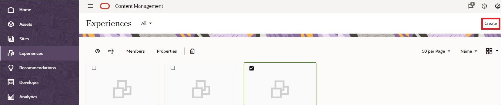

  1. Oracle Content Management 웹 인터페이스에 관리자로 로그인합니다.

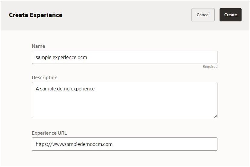

  2. 왼쪽 탐색 패널에서 환경을 누른 다음 오른쪽 상단에서 생성을 누릅니다.
    이 이미지는 Oracle Content Management 웹 인터페이스에서 경험 객체 생성을 보여줍니다.
  3. 필요한 정보를 입력하고 완료되면 생성을 누릅니다. 자세한 내용은 Oracle Content Management 문서를 참조하십시오.
    이 이미지는 경험 객체의 구성 속성을 보여줍니다.

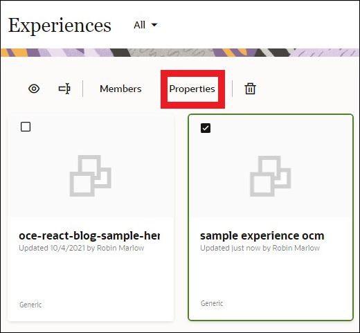

  3. 구성할 환경을 선택한 다음 [속성] 패널을 엽니다.
    이 이미지는 경험 객체에 대한 속성을 찾는 방법을 보여줍니다.

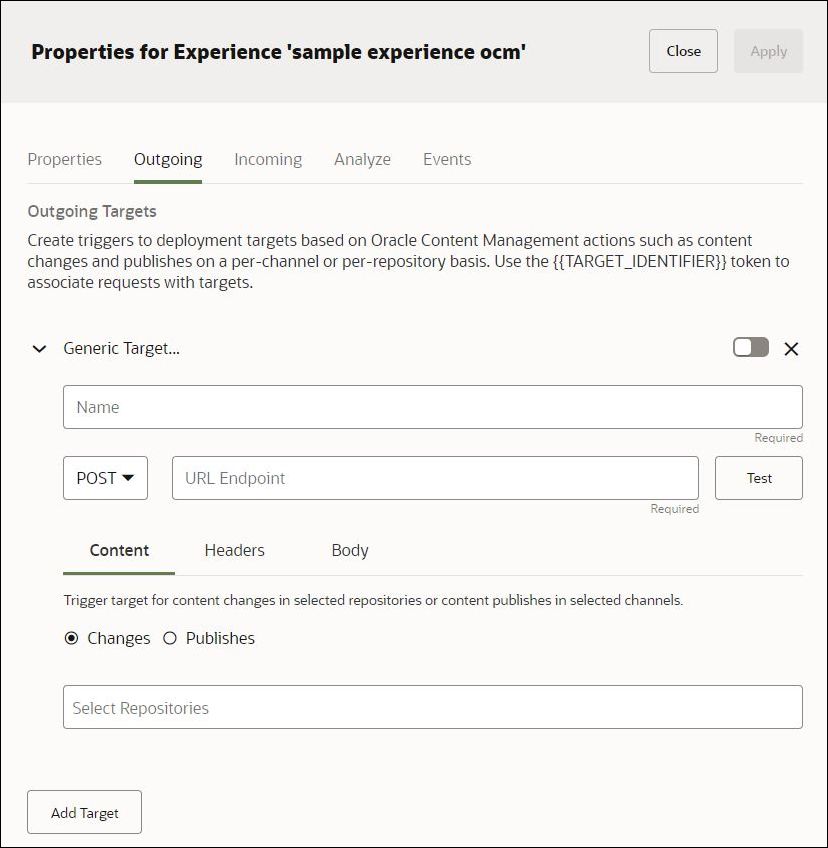

  4. [속성] 패널에서 [발신] 탭을 엽니다.
    이 이미지는 경험 객체에 대한 발신 탭을 보여줍니다.

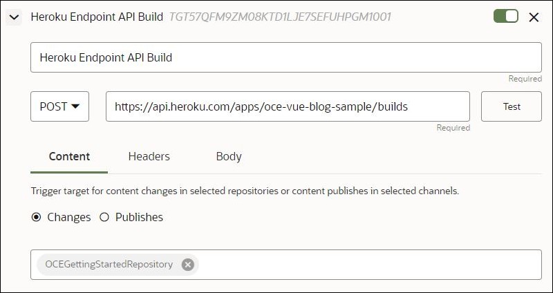

  5. 요청에 대한 대상, 메소드(GET 또는 POST), URL 끝점 및 트리거의 이름을 구성합니다.
    • 대상 이름: 원하는 이름을 대상에 지정할 수 있습니다. Oracle Content Management는 이 대상에 대해 고유한 TARGET_IDENTIFIER을 제공합니다.
    • 방법: 드롭다운 메뉴를 통해 요청에서 GET 또는 POST를 지정합니다. Heroku의 경우 빌드를 트리거하기 위해 POST 요청을 수행합니다.
    • URL 끝점: API 끝점입니다. Heroku의 경우 끝점 https://api.heroku.com/apps/NAME-OF-YOUR-HEROKU-APP/builds를 사용합니다. 여기서 NAME-OF-YOUR-HEROKU-APP를 적절하게 교체해야 합니다.
    • 요청 트리거: 특정 이벤트를 기반으로 트리거를 지정할 수 있는 [콘텐츠] 탭 아래에 있습니다. 아래 예제에서는 Oracle Content Management의 블로그 채널을 나타내는 OCEGettingStartedRepository이라는 자산 저장소의 변경 사항에 따라 빌드가 트리거됩니다.
    이 이미지는 경험 객체에 대한 송신 대상을 보여줍니다.

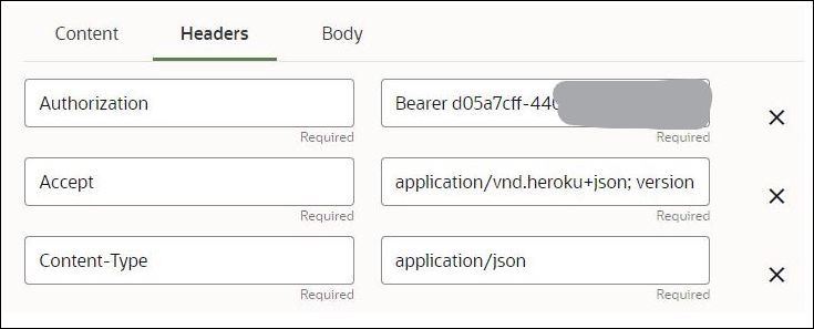

  6. 헤더를 구성합니다. 권한 부여, 수락콘텐츠 유형이라는 세 개의 머리글이 필요합니다. 이러한 내용은 Heroku 문서에 설명되어 있습니다.
    • 권한 부여: Heroku에서 가져와야 하는 권한 부여 토큰입니다. 권한이 부여된 사용자만 Heroku에서 빌드를 생성할 수 있으며 인증 시 Heroku API를 사용하려면 이 토큰이 필요합니다. 계정 설정 > API 키 > 공개로 이동하여 Heroku API 키를 볼 수 있습니다.
    • 허용: Accept 헤더로 application/vnd.heroku+json; version=3가 됩니다. 이 기능을 사용하려면 Heroku Build API 버전 3을 사용해야 합니다.
    • Content-Type: Content-Type 헤더가 application/json가 됩니다.
    이 이미지는 경험 객체에 대한 발신 헤더를 보여줍니다.

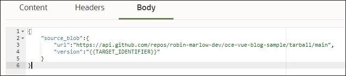

  7. 본문을 구성합니다. 아래와 같이 URL과 JSON 객체로 형식이 지정된 선택적 버전이 포함된 하나의 소스 blob가 필요합니다. 소스 Blob는 배포를 위해 소스 코드가 있는 위치입니다. 본문에 대한 JSON 객체는 다음과 같아야 합니다.
    {"source_blob":{"url":"GITHUB_API_ENDPOINT_FOR_TARBALL", "version":"OPTIONAL_TARGET_IDENTIFIER"}}

    이 이미지는 경험 객체에 대한 발신 본문을 보여줍니다.

  9. 선택적으로 API 끝점 옆에 있는 테스트를 눌러 선택한 채널에서 콘텐츠 또는 게시된 상태가 변경되는 것처럼 이 빌드의 트리거를 테스트합니다.

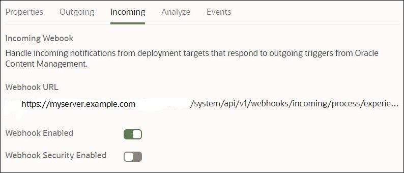

다음으로 새로 생성된 경험 객체에 대해 Heroku에서 Oracle Content Management로 수신 Webhook을 구성합니다. 수신 Webhook은 Oracle Content Management를 떠나지 않고 빌드 및 해당 상태에 대한 정보를 Oracle Content Management로 다시 제공하기 위한 것입니다. 이벤트 분석 시 자세한 정보를 확인할 수 있는 [이벤트] 탭에서 결과를 볼 수 있습니다.
수신 Webhook을 구성하려면 다음과 같이 하십시오.
  2. 왼쪽 탐색 패널에서 환경을 누릅니다.
  4. [속성] 패널에서 [수신] 탭을 엽니다. Heroku에 배치할 webhook URL을 복사합니다.
    이 이미지는 경험 객체의 수신 탭을 보여줍니다.

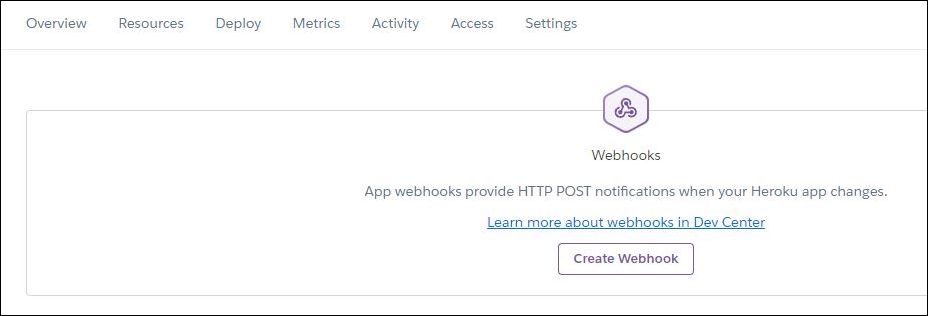

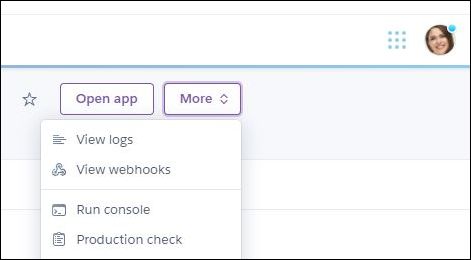

  5. Heroku에 다시 로그인하여 응용 프로그램을 찾습니다. 오른쪽 위에서 자세히, Webhook 보기를 차례로 누릅니다.
    이 이미지는 헤로쿠에서 Webhook을 볼 위치를 보여줍니다.
  6. 화면 중앙에서 Webhook 생성을 누릅니다.
    이 이미지는 헤로쿠에서 Webhook을 만들 위치를 보여줍니다.

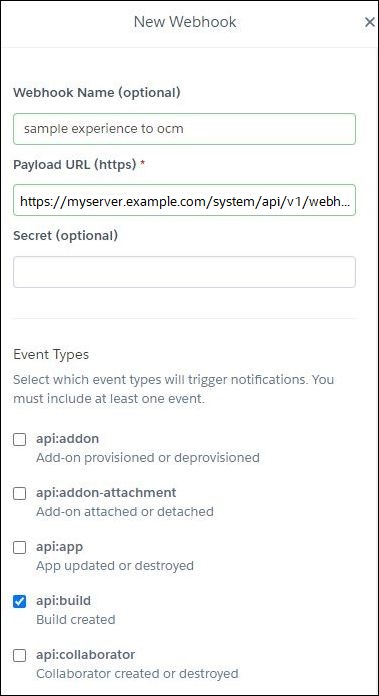

  7. 새 Webhook 대화상자에서 새 Webhook에 대한 정보를 제공합니다. 이름은 괜찮습니다. 페이로드 URL은 Oracle Content Management에서 복사된 URL이어야 하며 암호가 필요하지 않습니다. 이벤트 유형의 경우 'api:build'만 선택되었는지 확인합니다.
    이 이미지는 Heroku에서 Webhook으로 Oracle Content Management를 구성하는 방법을 보여줍니다.
  8. 완료되면 Webhook 추가를 누릅니다.

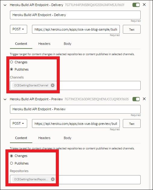

이 설정이 끝나면 송신 대상을 모두 구성해야 합니다. 하단에 있는 대상 추가를 눌러 두번째 대상을 추가할 수 있습니다. 발신 Webhook을 생성하려면 작업 3의 단계를 따릅니다. 두 발신 Webhook 간에 두 가지 주요 차이점이 있습니다.
  1. 콘텐츠 채널의 게시를 기반으로 콘텐츠 전달 API가 트리거되어야 하며 콘텐츠 저장소의 변경 사항에 따라 콘텐츠 미리보기 API가 트리거되어야 합니다.
  2. 발신 Webhook의 본문은 콘텐츠 전달 API 또는 콘텐츠 미리보기 API를 사용하는 적절한 코드에 연결되어야 합니다. 이렇게 하려면 두 개의 개별 GitHub 저장소에 호스트된 미리보기 코드 및 전달 코드가 필요합니다.
    이 이미지는 전달을 구성하고 외부 Webhook을 미리 보는 방법을 보여줍니다.

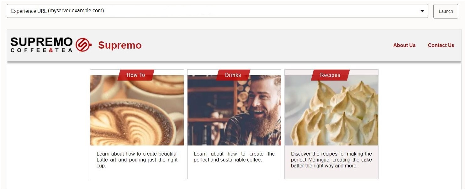

먼저 경험 URL에 대한 사이트의 속성 섹션에서 설정할 수 있는 경험 URL 사이트입니다. 이 프로덕션에 영향을 주지 않고 미리보기를 확인할 사이트의 현재 라이브 상태입니다.
이 이미지는 블로그의 경험 URL을 보여줍니다.

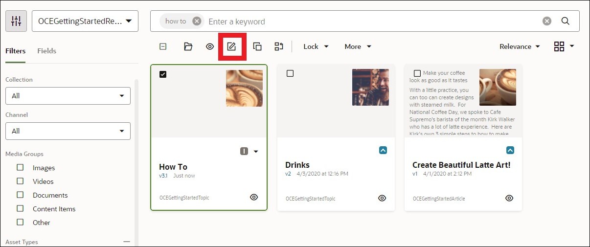

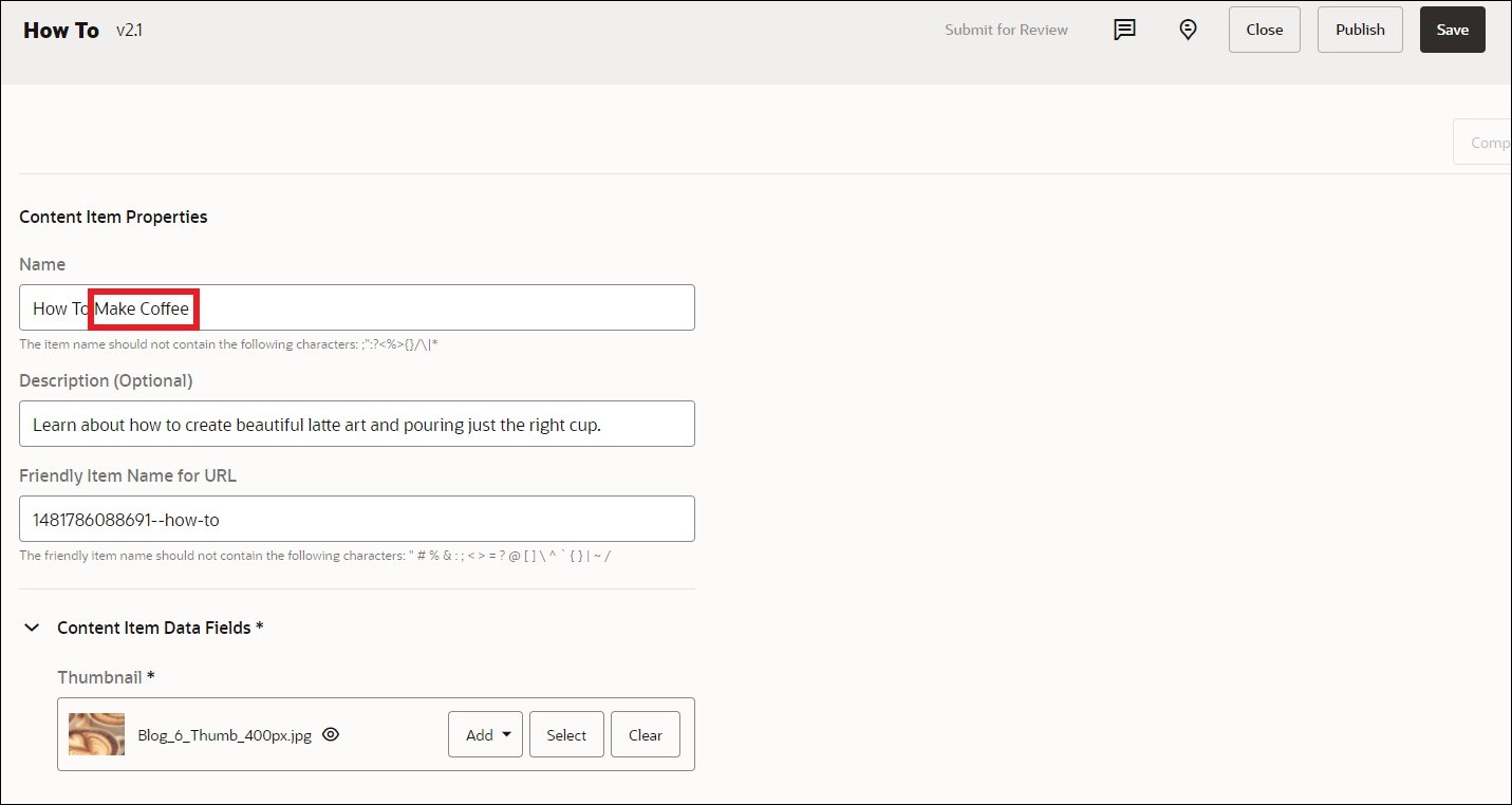

이제 컨텐트의 변경 사항을 생성하고 해당 컨텐트를 올바른 해당 채널에 게시합니다. 이 섹션에서는 'How To'라는 블로그 홈 페이지의 자산을 업데이트하고 'Make Coffee'라는 단어를 추가해 보겠습니다.
검색 표시줄에서 '방법' 자산을 검색하고 편집 아이콘을 누릅니다.
이 이미지는 자산 방법을 보여줍니다.
이제 'Make Coffee'라는 단어를 추가하여 콘텐츠를 변경하고 오른쪽 상단에 저장해 봅시다.
이 이미지는 편집된 자산 방법을 보여줍니다.

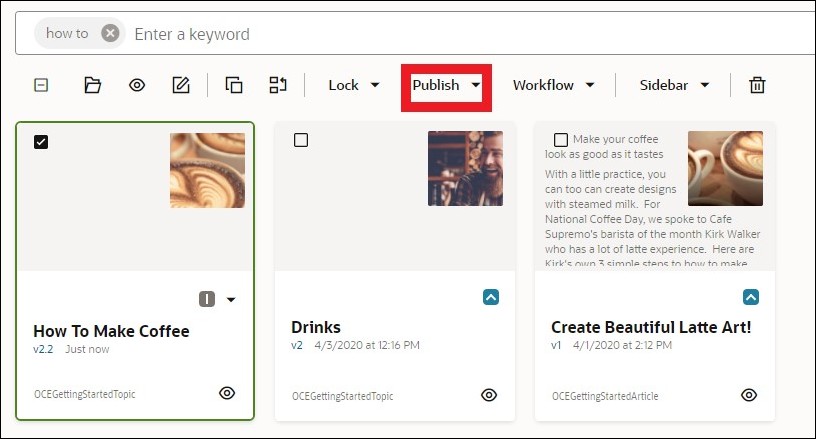

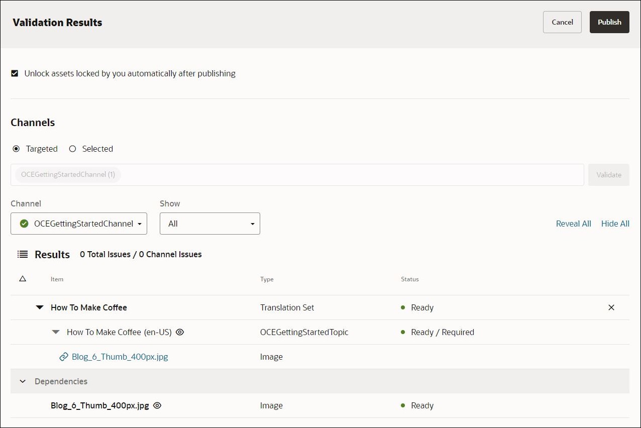

해당 콘텐츠를 올바른 채널에 게시해 보겠습니다. 그러면 미리보기에 적합한 빌드가 트리거됩니다.
이 이미지는 게시 탭을 보여줍니다.
이 이미지는 게시를 채널에 저장하는 것을 보여줍니다.

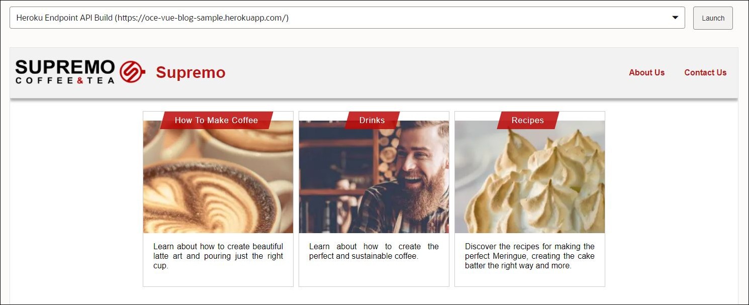

환경 통합관리 객체로 이동하고 이벤트 분석 시 [이벤트] 탭을 확인하여 트리거된 빌드를 확인할 수 있습니다.
빌드가 끝나고 성공하면 'Heroku Endpoint API Build'라는 미리보기 URL이 'How To' 뒤에 'Make Coffee'라는 단어로 업데이트되었는지 확인할 수 있습니다. 이전 경험 URL이 여전히 동일한 사이트임을 알 수 있습니다.
이 이미지는 블로그의 미리보기 URL을 보여줍니다.
