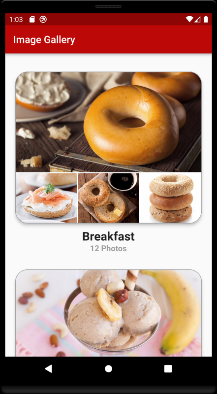

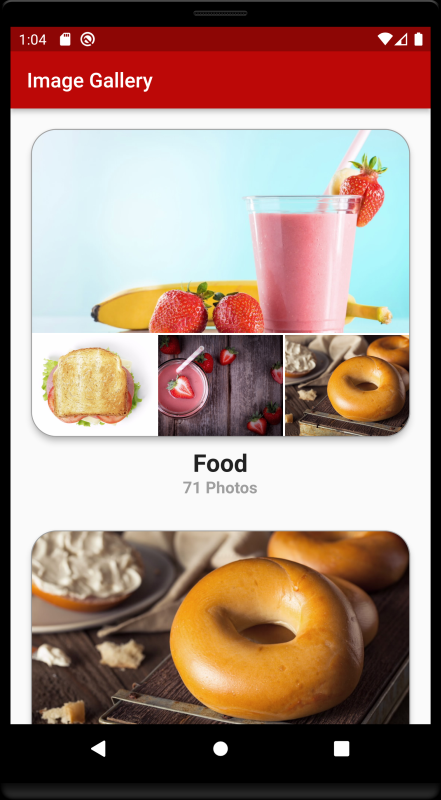

우리의 이미지 갤러리는 커피숍에서 사용할 수있는 음식과 음료의 여러 화면으로 구성됩니다.
범주는 분류법의 하위 노드이며 계층으로 구성할 수 있습니다. 이미지 갤러리의 경우 조직에 관계없이 사용 가능한 모든 범주를 표시하려고 합니다. 이를 위해 먼저 REST API 리소스 GET /published/api/v1.1/taxonomies를 사용하여 사용 가능한 분류법을 찾아야 합니다.
다음으로 각 분류법에 대한 범주 세트를 가져와야 합니다. 이 작업은 REST API GET /published/api/v1.1/taxonomies/{id}/categories를 사용하여 수행합니다.

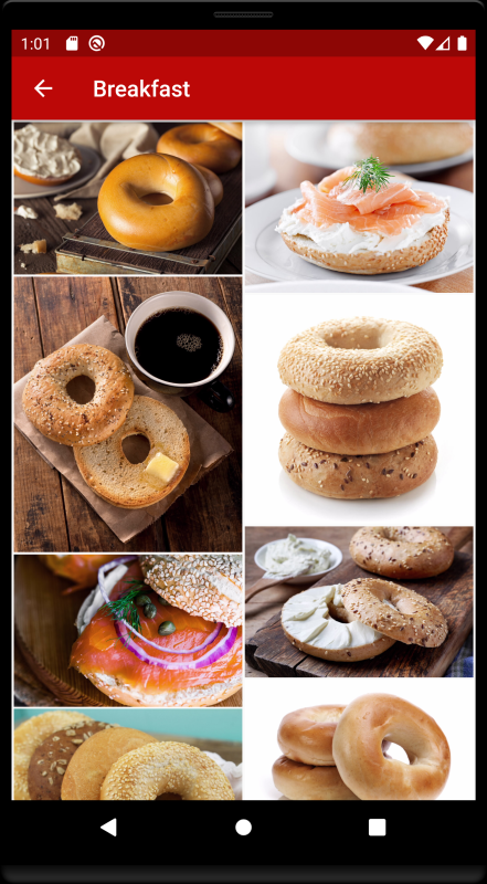

Bagels와 같은 범주의 미리보기를 구축하려면 처음 네 이미지의 이미지 수와 URL을 가져와야 합니다.
![이 이미지는 [조식] 범주의 이미지를 보여줍니다. 이 이미지는 [조식] 범주의 이미지를 보여줍니다.](./images/category-bagels.png)
범주에서 게시된 자산을 찾기 위한 요청은 다음과 같이 질의 문자열을 통해 범주 기준을 지정합니다.
"(taxonomies.categories.nodes.id eq 892CD6BC4F654249A00CB7942EE8C773)"

이미지 격자 페이지
이미지 그리드 페이지는 범주 ID를 수신하며 모든 데이터를 가져오려면 여러 개의 데이터 호출이 필요합니다.
- 지정된 범주에 대한 모든 항목을 가져옵니다.
- 각 항목에 대해 해당 변환 URL을 가져옵니다.
lib/networking/services.dart를 열고 image_grid.dart에서 fetchData 함수에 사용되는 함수를 아래에서 찾습니다.
Future<dynamic> fetchItemsForCategory(String categoryId, bool limit) async {
final Content content = Content();
dynamic data = await content.queryItems({
'q': '(taxonomies.categories.nodes.id eq "$categoryId")',
'fields': 'all',
'expand': 'all',
'limit': limit ? '4' : '100',
'totalResults': 'true',
return data;
홈 페이지와 마찬가지로 제한 없이 fetchItemsForCategory를 호출하므로 4개뿐 아니라 모든 항목이 반환됩니다.

HomePage 구성요소
홈 페이지는 분류법에 대한 범주 목록으로 구성되며 해당 범주에 있는 네 개의 항목을 미리 볼 수 있습니다. lib/screens/home_page.dart에 있는 HomePage 구성 요소에 의해 렌더링됩니다. 구성 요소는 services.dart 파일에 정의된 함수를 사용하여 데이터를 가져옵니다.
Future<void> fetchData() async {
final Services services = Services();
try {
List<String> taxonomyIdArray = await services.fetchTaxonomies();
// For each taxonomy, fetch the categories and append them to an array
for (var taxonomyId in taxonomyIdArray) {
List<dynamic> data = await services.fetchCategories(taxonomyId);
for (var categoryData in data) {
categories.add(CategoryListItemModel.fromJson(categoryData));
setState(() {
categories = categories;
} catch (exception) {
setState(() => this.exception = exception.toString());
print(exception.toString());
또한 이 파일은 lib/components/card_grid.dart에 있는 구성 요소를 사용하여 이미지를 그리드에 렌더링합니다.
ImageGrid 구성요소
ImageGridPage 구성 요소는 범주의 항목을 표시합니다. lib/screens/image_grid.dart에 있는 ImageGrid 구성 요소에 의해 렌더링됩니다.
이 구성 요소는 services.dart 파일에서 데이터를 가져오도록 호출합니다.
String categoryId = widget.category.id;
try {
dynamic categoryItems =
await services.fetchItemsForCategory(categoryId, false);
items = categoryItems['items'];
setState(() {
dataFetched = true;
setState(() {
this.exception = exception.toString();
