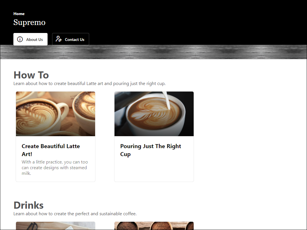

홈 페이지는 이 자습서 끝에 표시됩니다.
이 이미지는 Cafe Supremo 데모 사이트의 홈 페이지와 사용 가능한 토픽 및 문서를 보여줍니다.

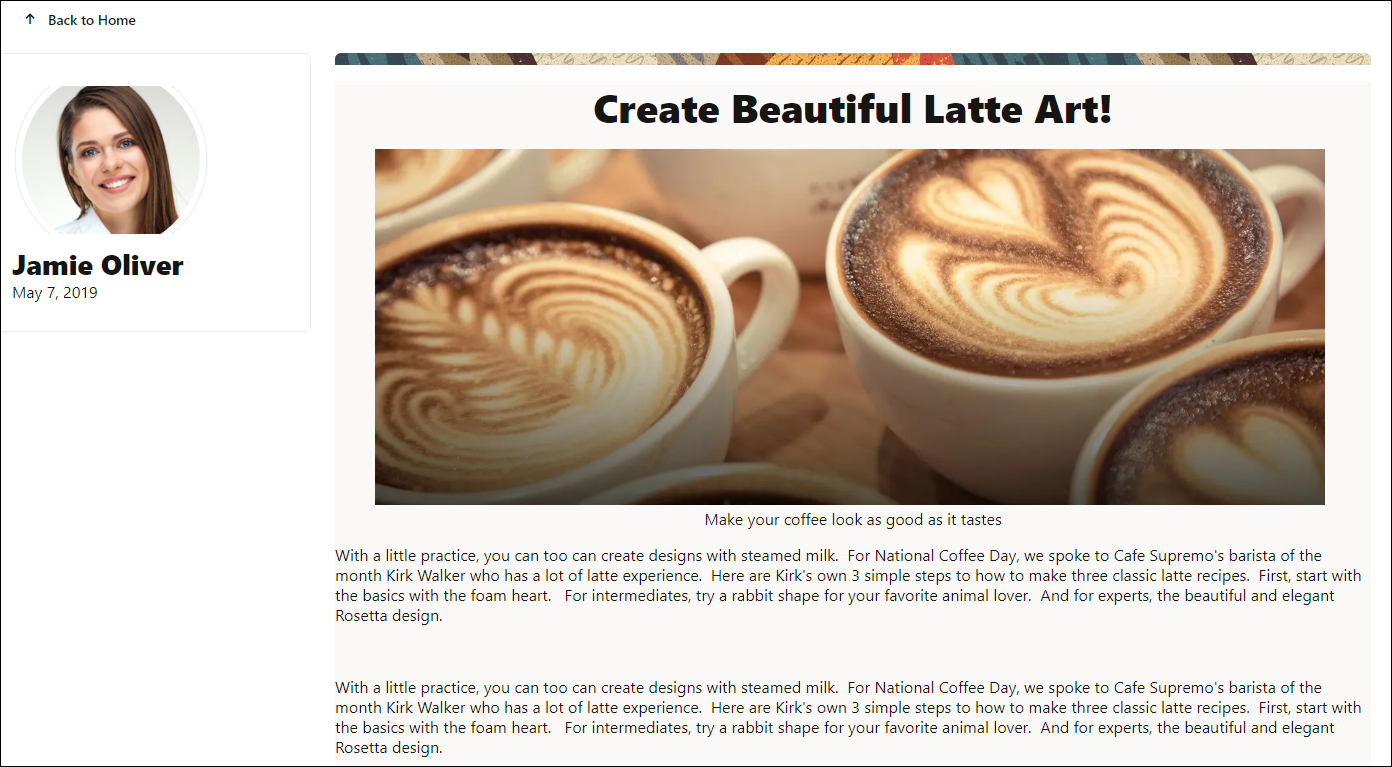

이 자습서 끝에는 문서 페이지가 표시됩니다.
이 이미지는 '아름다운 라떼 아트 만들기'라는 문서 페이지를 보여줍니다.

TopicsList 페이지
TopicsList 페이지(홈)는 개별 항목으로 구성된 항목 목록과 선택한 항목에 대한 문서 목록으로 구성됩니다.
TopicsListPage 클래스는 런타임의 componentDidMount 단계에서 호출되는 fetchData() 함수를 사용하여 데이터를 인출합니다.
fetchData() 함수는 다음과 같습니다.
fetchData() {
  this.setState(() => ({
    loading: true,
  getTopicsListPageData()
    .then((data) => {
      const promiseArr = [];
      for (let i = 0; i < data.topics.length; i += 1) {
        promiseArr.push(
          fetchTopicArticles(data.topics[i].id).then(
            (topicArticlesData) => { data.topics[i].articleData = topicArticlesData; },
      Promise.all(promiseArr).then(() => {
        this.setState({
          data,
          loading: false,
처음에 로드할 때 진행 상황 원을 표시하기 위해 로드 중으로 설정된 다음 로드가 완료되면 false로 설정됩니다. 함수 getTopicsListPageData()은 한 번 호출되고 각 항목에 대해 fetchTopicArticles()가 호출됩니다. 결과는 코드의 이 섹션에서 해결되는 약속입니다.
모든 데이터가 있으면 본문과 함께 본문 시작 페이지를 만듭니다.
본문은 다음과 같이 생성되며 oj-sp-image-card 구성 요소를 사용합니다.
const bodyElems = [];
let articleCards = [];
topics.forEach(
  (topic) => {
    bodyElems.push(
      <div className='topicType'>
        <div className='topicHeading'>{topic.name}</div>
        <div>{topic.description}</div>
      </div>,
    topic.articleData.articles.forEach((article) => {
      articleCards.push(
        <oj-sp-image-card
          primaryText={article.name}
          secondaryText={article.description}
          imageSrc={article.renditionUrls.native}
          footerType='none'
          onClick={ function openArticleLink() { route(`/article/${article.id}`); } }
    bodyElems.push(
      <div className='articleItem'>
        {articleCards}
      </div>,
    articleCards = [];
여기서 bodyElems는 oj-sp-welcome-page 구성 요소에 슬롯할 HTML 요소의 배열입니다. bodyElems는 항목 헤더와 해당 항목 아래의 각 문서에 대한 실제 이미지 카드 간에 대체됩니다.
각 이미지 카드에는 가로 세로 비율이 16:9인 이미지가 있습니다. 이는 oj-sp-image-card 구성 요소에 대해 16:9 이미지 크기를 사용하는 제한 사항이며 renditionUrls에 이 Oracle JET 샘플 블로그 코드에 대한 ojspcard 이름과 함께 16:9 표현이 나열됩니다. 또한 이미지 카드의 onClick 작업은 문서 페이지로 이동하는 함수입니다.
다음은 TopicsListPage에 의해 반환되며, 여기에는 bodyElems가 내부에 슬롯된 oj-sp-welcome-page 구성 요소가 포함됩니다.
<oj-sp-welcome-page
  pageTitle={companyTitle}
  overlineText= 'Home'
  displayOptions={{
    imageStretch: 'full',
  illustrationForeground={companyThumbnailRenditionUrls.native}
  primaryAction={{
    label: 'About Us',
    icon: 'oj-ux-ico-information',
    display: 'on',
  onspPrimaryAction={ function openAboutLink() { window.open(aboutUrl, '_blank'); } }
  secondaryAction={{
    label: 'Contact Us',
    icon: 'oj-ux-ico-contact-edit',
    display: 'on',
  onspSecondaryAction={ function openContactLink() { window.open(contactUrl, '_blank'); } }
{bodyElems}
</oj-sp-welcome-page>
oj-sp-welcome-page 구성 요소는 페이지 헤더를 생성하고 bodyElems에 넣을 공간을 제공합니다. 보시다시피 페이지 제목, '홈' 개요 텍스트, 일부 버튼 및 표시 이미지가 있습니다. 표시 이미지의 소스는 illustrationForeground 필드에 있고 이미지는 displayOptions 매개변수를 사용하여 확장됩니다. oj-ux 라이브러리에 아이콘이 있는 'About Us' 및 'Contact Us'라는 두 개의 버튼이 있으며, 두 버튼은 모두 새 탭에서 우리에 대한 링크를 열고 저희에게 연락합니다.
ArticleDetails 페이지
ArticleDetails 페이지는 작성자, 이미지 및 텍스트와 같은 문서 자체와 관련된 모든 데이터로 구성됩니다.
ArticleDetails 클래스는 런타임의 componentDidMount 단계에서 호출되는 fetchData() 함수를 사용하여 데이터를 인출합니다.
fetchData(articleId) {
    loading: true,
  fetchArticleDetails(articleId)
    .then((data) => this.setState(() => ({
      data,
      loading: false,
처음에 로드할 때 진행 상황 원을 표시하기 위해 로드 중으로 설정된 다음 로드가 완료되면 false로 설정됩니다. fetchArticleDetails() 함수는 현재 켜져 있는 articleId에 대해 한 번 호출됩니다. 결과는 코드의 이 섹션에서 해결되는 약속입니다.
모든 데이터가 있으면 articleDetails 페이지를 생성합니다.
페이지는 다음과 같이 생성됩니다. 여기서 'overview' 섹션에 슬롯이 지정된 oj-sp-item-overview 구성요소와 'main' 섹션에 슬롯이 지정된 기본 콘텐츠가 있는 oj-sp-item-overview-page 구성요소를 사용합니다.
<oj-sp-item-overview-page
  overviewExpanded={false}
  translations={{
    goToParent: 'Back to Home',
  onspGoToParent={ function goToParent() { route('/'); } }
  <div slot='overview'>
      itemTitle={title}
      itemSubtitle={formattedDate}
      photo={{
        src: data.authorRenditionUrls.small,
  </div>
  <div slot='main'>
    <h1 style='text-align:center'>{name}</h1>
    <figure>
      {data.renditionUrls && (
        <picture>
          <source type='image/webp' srcSet={data.renditionUrls.srcset} />
          <source srcSet={data.renditionUrls.jpgSrcset} />
          <img
            src={data.renditionUrls.small}
            alt='Article'
            width={parseInt(data.renditionUrls.width, 10) * 0.66}
            height={parseInt(data.renditionUrls.height, 10) * 0.66}
        </picture>
      <figcaption style='text-align:center'>{imageCaption}</figcaption>
    </figure>
    {/* eslint-disable-next-line @typescript-eslint/naming-convention */}
    <div dangerouslySetInnerHTML={{ __html: cleancontent }} />
  </div>
</oj-sp-item-overview-page>
oj-sp-item-overview-page 구성 요소는 articleDetails 페이지의 레이아웃을 제공합니다. 특히 overviewExpanded는 이제 전체 페이지를 대체하기 위해 false이고, goToParent의 번역은 'Back to Home'이며, onspGoToParent는 topicsList 페이지로 다시 경로 지정하기 위한 논리를 완료하는 함수입니다.
oj-sp-item-overview-page에서 사용할 수 있는 두 개의 슬롯이 있으며, 해당 슬롯은 '개요' 슬롯과 '기본' 슬롯이며, 여기에는 기사 작성자에 대한 세부 정보가 포함되어 있으며 문서의 내용을 제공합니다.
oj-sp-item-overview 구성 요소는 '개요' 섹션으로 슬롯되어 작성자 세부 정보에 대한 열 레이아웃을 제공합니다. itemTitle는 작성자 이름이고 부제는 형식이 지정된 날짜이며 사진은 작성자 사진의 소스입니다.
'기본' 슬롯 섹션에는 문서의 제목, 캡션 이미지 및 문서 블로그 텍스트를 포함하는 문서의 모든 세부정보가 포함되어 있습니다.
