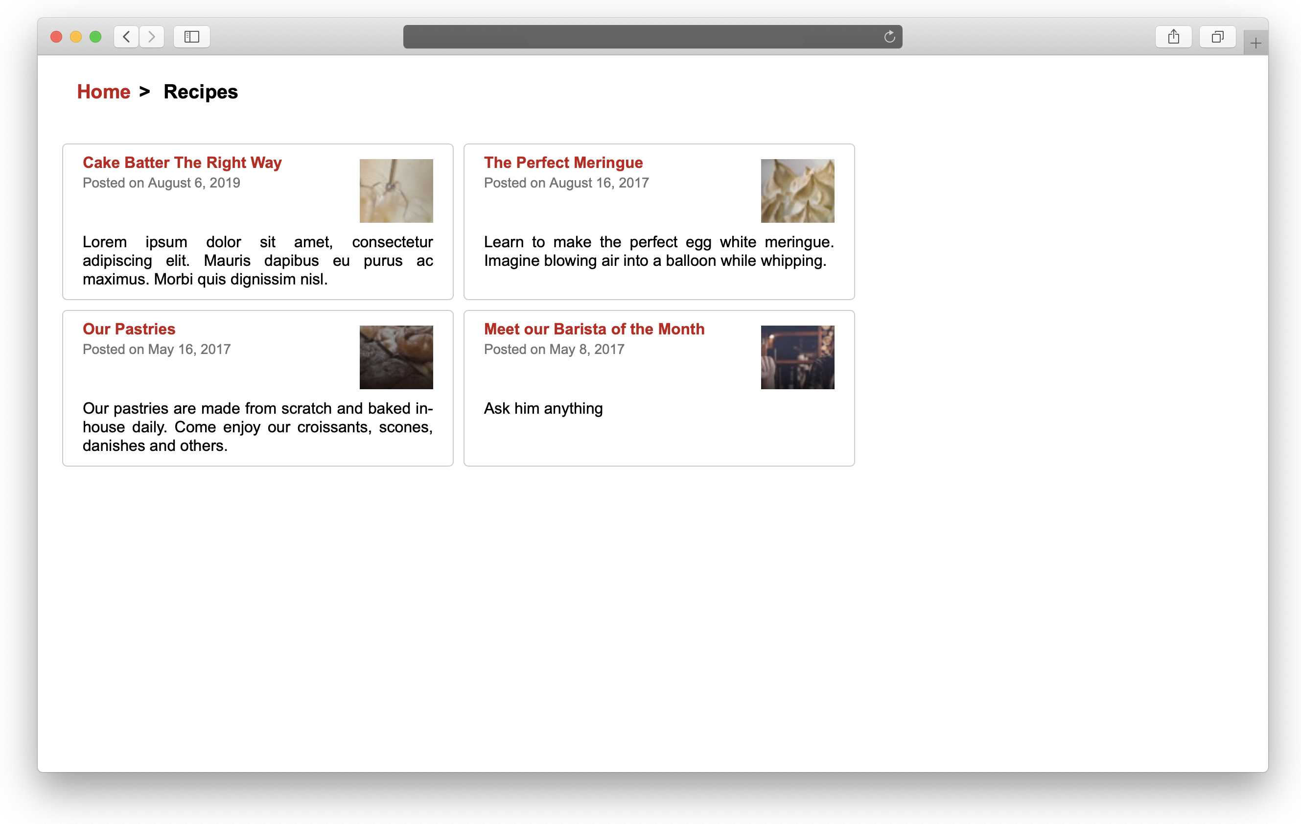

두번째 페이지인 토픽 페이지는 해당 항목에 속하는 각 블로그 문서의 미리보기를 보여줍니다. 개별 항목 페이지가 표시되는 방법은 다음과 같습니다.
이 이미지는 '레시피'라는 항목 페이지에 해당 항목에 대해 사용 가능한 문서 목록이 나와 있습니다.
