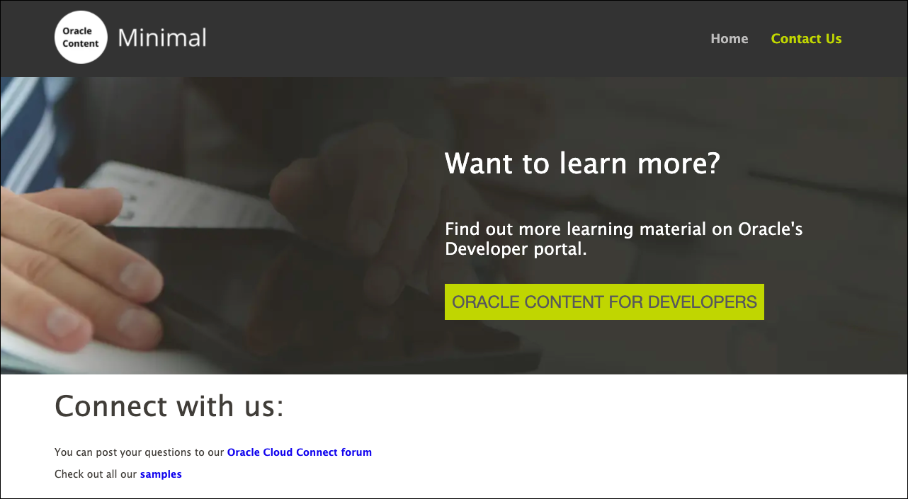

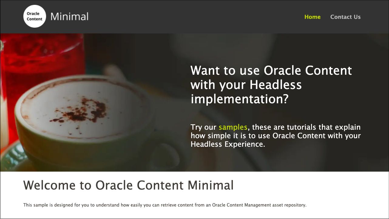

다음은 이 자습서의 마지막 부분인 홈 페이지입니다.
이 자습서의 마지막 부분에서는 연락처 페이지에 문의합니다.

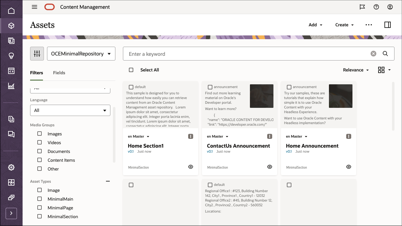

모든 자산이 게시된 자산 페이지에서 확인할 수 있습니다. 자산 이름 위의 아이콘으로 알 수 있습니다.

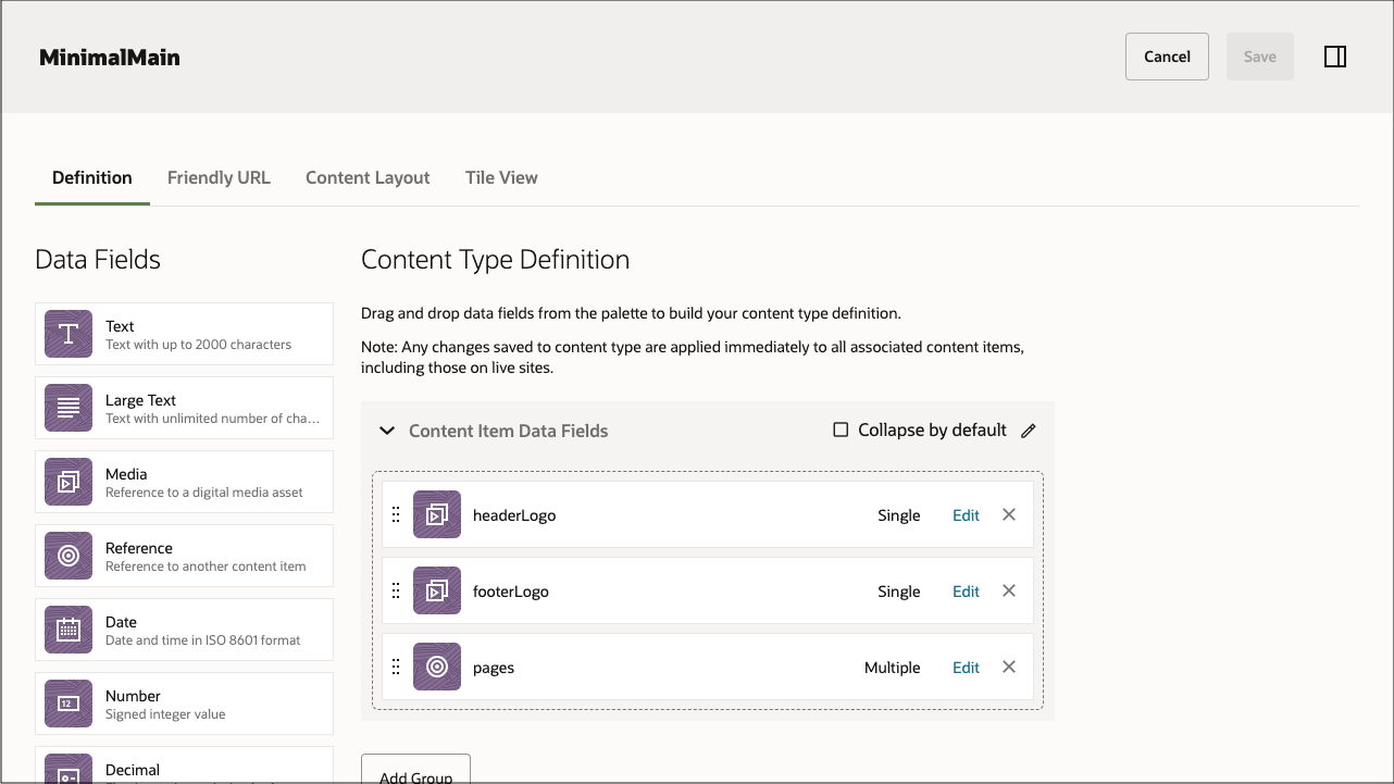

첫번째 콘텐츠 유형 MinimalMain에는 다음 필드가 있어야 합니다.
| 표시 이름 | 필드 유형 | 필요 | 시스템 이름 |
| headerLogo | 단일 가치 매체 필드 | headerLogo | |
| footerLogo | 단일 가치 매체 필드 | footerLogo | |
| 페이지 | 다중 값 참조 필드 | 페이지 |
MinimalMain 콘텐츠 유형 정의는 다음과 같아야 합니다.
