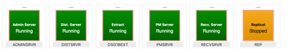

예: 배치 건전성 문제 해결
이 예에서는 배치 건전성이 100%가 아닌 경우 문제를 해결하는 방법을 보여줍니다.
OCI GoldenGate 배치 콘솔에서 배치 건전성 문제를 해결하려면 다음을 수행합니다.
- 알람을 생성하여 배치 건전성을 평가합니다.
배치 건전성이 100% 미만이면 통지를 받습니다.
- [배치 세부정보] 페이지에서 OCI GoldenGate 배치 콘솔을 실행하고 사인인합니다.
- OCI GoldenGate 배치 콘솔에서 성능 측정 단위 서비스를 누르고 각 프로세스의 상태를 검토합니다.
Extract 또는 Replicat와 같은 하위 프로세스가 중지되면 관리 서비스 건전성에 직접 영향을 주어 건전성 점수가 0(건전하지 않음)이 됩니다. 따라서 4개 프로세스 중 3개만 정상 상태이므로 전체 배치 건전성은 75%입니다.
각 프로세스에 대해 로그 파일도 사용할 수 있습니다. OCI GoldenGate 배포 콘솔 로그 파일을 사용하여 문제를 해결하는 방법에 대한 자세한 내용은 배포 콘솔을 사용하여 문제 해결을 참조하십시오.
