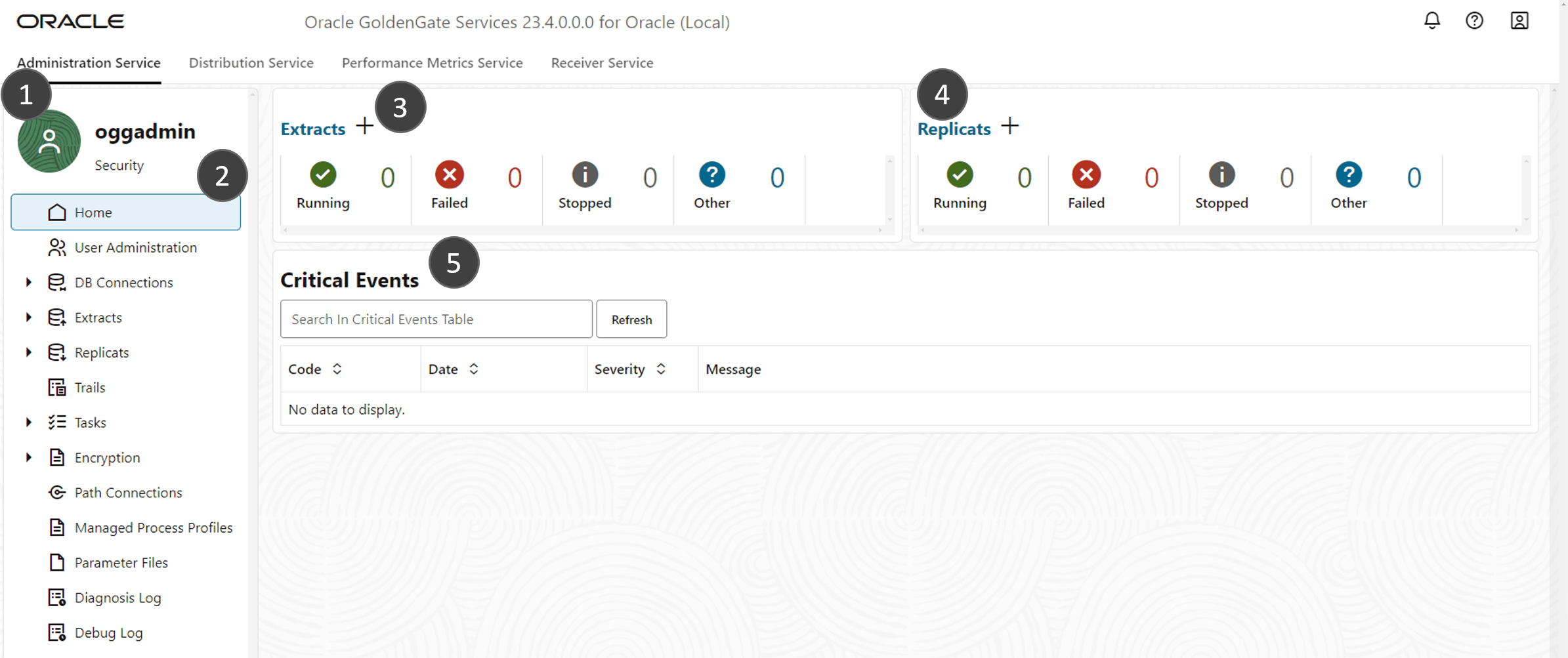

21c 배포 콘솔
성공적으로 로그인한 후 OCI GoldenGate 배치 콘솔 관리 서비스 개요 페이지로 이동합니다.
경고:
Oracle Cloud 콘솔에서만 접속을 생성하고 편집해야 합니다. 배치 콘솔의 [인증서] 화면에서 접속 생성 또는 편집을 거부합니다. 업데이트는 Oracle Cloud 콘솔에서 배포와 자동으로 동기화됩니다.
다음은 ogginstance_ui_labeled.png에 대한 설명입니다.
그림 ogginstance_ui_labeled.png에 대한 설명
관리 서비스 콘솔의 기본 영역은 다음과 같습니다.
  1. 탐색 메뉴: 탐색 메뉴를 표시하거나 숨기려면 탐색 아이콘을 누릅니다.
  2. 탐색 표시줄에서는 다음 서비스 간에 전환할 수 있습니다.
    • 관리 서비스: (현재 표시됨) Oracle GoldenGate 배치 내에서 Extract 및 Replicat 프로세스를 관리, 관리 및 모니터합니다.
    • 분배 서비스: 분산된 배포 환경에서 데이터와 명령을 전달하고 처리하는 네트워크 데이터 배포 에이전트입니다.
    • 성능 측정항목 서비스: 배치 성능 결과를 수집하고 저장합니다.
    • 수신기 서비스: 모든 수신 추적 파일을 처리하기 위해 배포 서버와 상호 운용됩니다.
  3. 추출: 실행 중, 실패 또는 기타 추출 수를 표시합니다. 추출 추가(더하기 아이콘)를 클릭하여 새 추출을 작성합니다.
  4. 복제: 실행 중, 실패 또는 기타 복제 수를 표시합니다. Add Replicat(더하기 아이콘)를 눌러 새 Replicat를 생성합니다.
  5. 중요 이벤트: 중요 이벤트의 심각도를 표시합니다.
