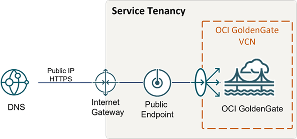

퍼블릭 IP를 사용하여 OCI GoldenGate에 접속
OCI GoldenGate 배치를 생성할 때 퍼블릭 끝점 또는 프라이빗 끝점을 통해 액세스할 수 있는지 여부를 선택할 수 있습니다. 이 빠른 시작에서는 퍼블릭 끝점을 사용하여 배치를 생성하는 단계를 안내합니다.

작업 1: 배치 생성
다음 지침에 따라 배포 생성을 수행하십시오.
