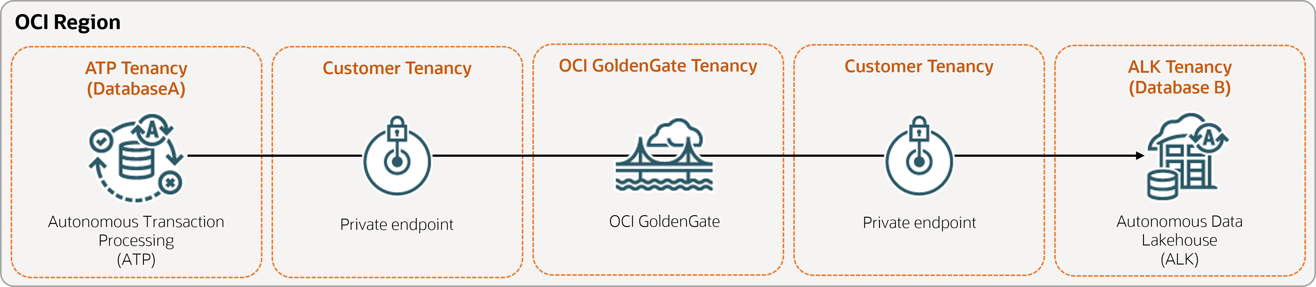

개요
Oracle Cloud Infrastructure GoldenGate를 사용하면 동일한 리전 내에서 지원되는 데이터베이스를 복제할 수 있습니다. 다음 단계에서는 Oracle Data Pump를 사용하여 Target Database를 instantiate하고 소스에서 대상으로 데이터를 복제하는 방법을 설명합니다.
이 빠른 시작은 LiveLab으로도 제공됩니다. 워크샵 보기
아래 same-region.png에 대한 설명은 다음과 같습니다.
그림 동일-region.png에 대한 설명
