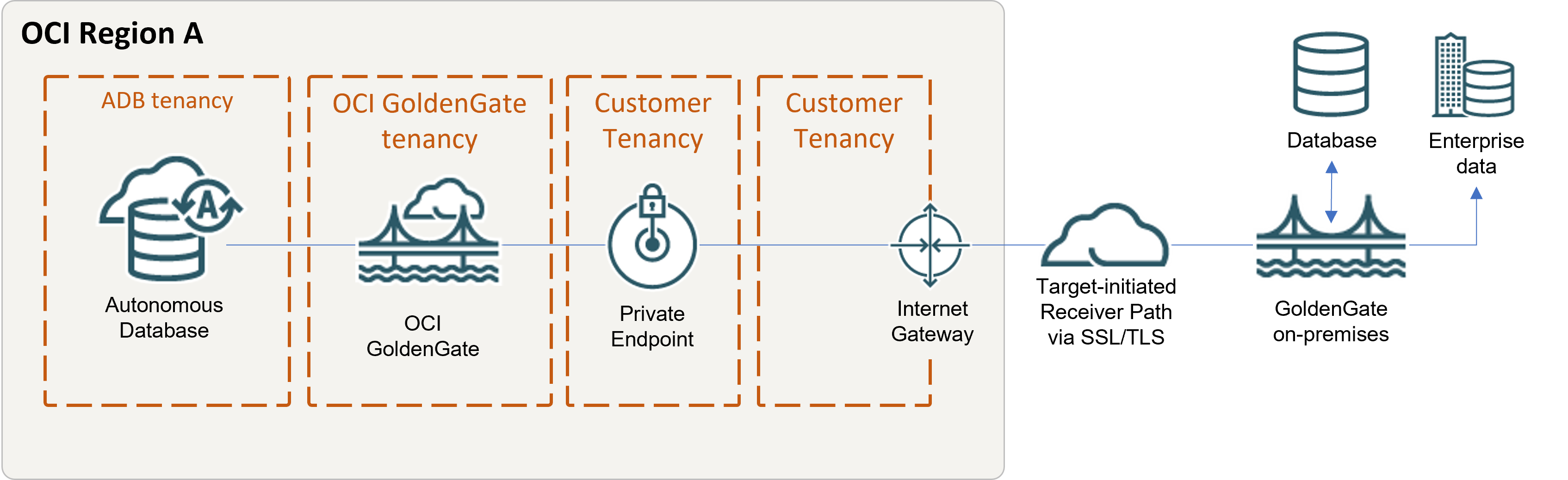

Oracle Cloud Infrastructure GoldenGate를 사용하면 Target-initiated Path를 사용하여 OCI GoldenGate 배포의 데이터를 온프레미스 또는 Marketplace Oracle GoldenGate 배포로 전송할 수 있습니다. 다음 단계에서는 최신 Oracle GoldenGate Marketplace 인스턴스를 사용하여 이 복제 모델을 설정하고 실행하는 방법을 안내합니다.
이 빠른 시작은 LiveLab로도 제공됩니다. 워크샵 보기
다음 ggstoogg.png에 대한 설명입니다.
그림 ggstoogg.png에 대한 설명
