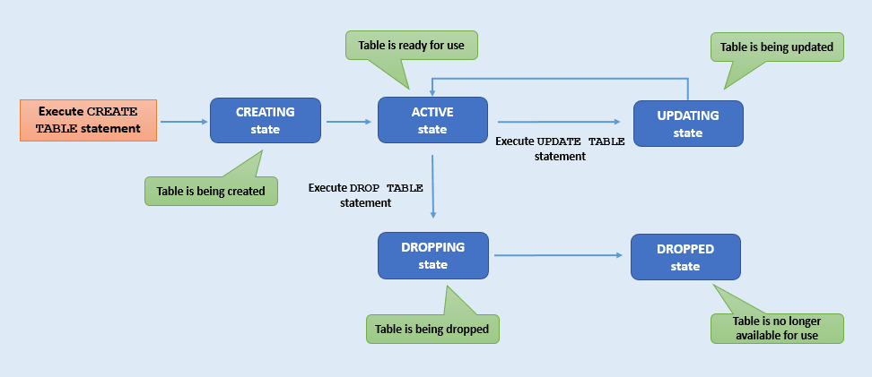

테이블 상태 및 수명 주기
다양한 테이블 상태 및 해당 중요성(테이블 수명 주기 프로세스)에 대해 알아봅니다.
각 테이블은 테이블 생성에서 삭제(삭제)까지 다양한 상태를 거칩니다. 예를 들어, DROPPING 상태의 테이블은 ACTIVE 상태로 진행할 수 없고 ACTIVE 상태의 테이블은 UPDATING 상태로 변경될 수 있습니다. 테이블 수명 주기를 모니터하여 여러 테이블 상태를 추적할 수 있습니다. 이 절에서는 다양한 테이블 상태에 대해 설명합니다.
| 테이블 상태 | 설명 |
CREATING |
테이블이 생성되고 있습니다. 사용할 준비가 되지 않았습니다. |
UPDATING |
테이블 업데이트가 진행 중입니다. 테이블이 이 상태인 동안에는 추가 테이블을 수정할 수 없습니다. 다음과 같은 경우 테이블이 UPDATING 상태입니다.- 테이블 제한이 변경되고 있습니다. - 테이블 스키마가 진화하고 있습니다. - 테이블 인덱스 추가 또는 삭제 |
ACTIVE |
테이블은 현재 상태에서 사용할 수 있습니다. 테이블이 최근에 생성되거나 수정되었지만 테이블 상태가 안정적입니다. |
DROPPING |
테이블이 삭제되는 중이므로 어떤 목적으로든 액세스할 수 없습니다. |
DROPPED |
테이블이 삭제되었으며 읽기, 쓰기 또는 질의 작업에 대해 더 이상 존재하지 않습니다. 참고: 삭제한 후에는 동일한 이름의 테이블을 다시 생성할 수 있습니다. |
