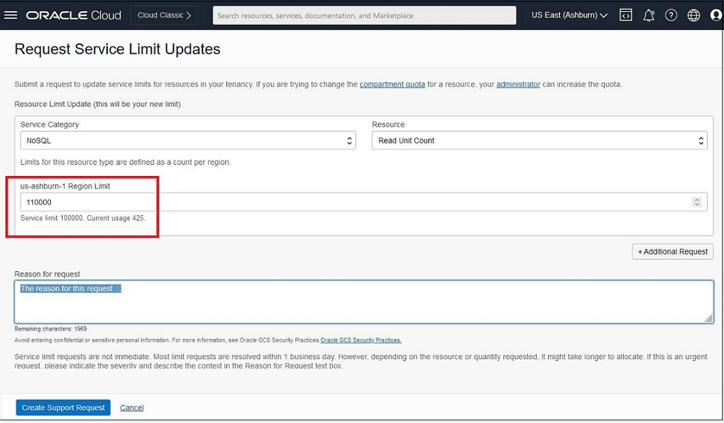

다음과 같이 Oracle Cloud Infrastructure Console의 제한, 할당량 및 사용량 페이지에서 요청을 제출하여 서비스 제한을 늘릴 수 있습니다. CAM 티켓을 만듭니다.
서비스 제한 늘리기 요청 단추를 누릅니다. 그러면 제한 증가 요청 페이지가 열립니다.
요청 이름 및 요청 사유를 입력하십시오. 다음을 누르고 요청된 항목 아래의 추가를 누르십시오. 서비스 드롭다운에서 NoSQL을 선택합니다. 다음을 누릅니다.
Limit name(제한 이름) 드롭다운에서 제한 이름을 선택합니다.
제한 값을 업데이트합니다.
Save를 누릅니다.
다음을 누릅니다. 요청 세부정보를 검토한 다음 제출을 누릅니다.
예: 애슈번 영역에서 읽기 단위를 100000에서 110000으로 늘리기 위한 서비스 제한 업데이트 요청입니다.
그림 req_ser_limit_upd.png에 대한 설명
업데이트할 제한의 이름이 나열되지 않으면 제한 이름을 선택하고 기존 값을 유지합니다. 요청 이유 대화상자에서 늘리려는 제한과 필요한 값을 나타내는 메모를 추가합니다. 그런 다음 제출 단추를 눌러 요청을 제출할 수 있습니다.
