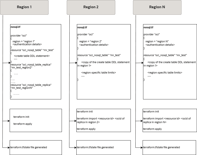

Terraform의 OCI 제공자는 단일 리전에 대해 구성됩니다. 테이블 제한 업데이트는 영역마다 다르므로 토론토 지역에서만 ca-toronto-1에 생성된 복제본의 읽기 및 쓰기 단위를 관리할 수 있습니다. 마찬가지로 전역 활성 테이블의 여러 영역에 대한 테이블 제한을 관리하려는 경우 아래와 같이 테라폼으로 모듈을 구성하는 것이 좋습니다. 여기에서 영역 1, 영역 2 등은 Terraform 디렉토리 내의 디렉토리입니다. Terraform 디렉토리는 Terraform을 설치할 때 생성되는 디렉토리입니다.
다음과 같이 terraform.png에 대한 설명입니다.
그림 terraform.png에 대한 설명
Terraform 디렉토리에서 각 영역에 대해 별도의 디렉토리를 유지 관리하고 영역별 테이블 제한이 포함된 구성(위 다이어그램에서 nosql.tf으로 표시됨)을 유지 관리합니다. Terraform 상태 파일(terraform.tfstate)도 각 지역에 대해 별도로 생성 및 관리됩니다.
이 경우 us-ashburn-1, ca-montreal-1 및 ca-toronto-1의 세 영역에 해당하는 Terraform 디렉토리 내에 세 개의 디렉토리가 있습니다. 디렉토리 Ashburn, Montreal 및 Toronto를 호출해 보겠습니다.
ca-toronto-1 영역에서 복제 테이블의 읽기/쓰기 단위를 수정하는 단계:
  1. Toronto 디렉토리로 이동합니다. 미국 동부(애슈번) 지역에 사용된 구성에서 oci_nosql_table 리소스 정의를 복제하여 Terraform 구성(여기서 nosql.tf)을 생성합니다.
  2. 필요에 따라 테이블의 읽기 및/또는 쓰기 단위를 갱신합니다.

  3. 기존 테이블을 Terraform 상태로 임포트합니다. 위 다이어그램에 표시된 것처럼 상태 파일도 영역별로 다르므로 테이블을 임포트해도 상태 충돌이 발생하지 않습니다. OCI 콘솔에서 Canada Southeast(Toronto) 영역에 있는 복제 테이블의 ocid을 가져올 수 있습니다.
    terraform import oci_nosql_table.mr_test <ocid-of-replica-table-in-ca-toronto-1>
  4. 변경사항 적용
    terraform apply
    Terraform shows the plan to be applied and prompts for confirmation as shown below.
    Do you want to perform these actions?
    Terraform will perform the actions described above.
    Only 'yes' will be accepted to approve.
    확인 시 ca-toronto-1 영역의 복제본에 대해 읽기 및 쓰기 단위가 각각 100 및 90으로 수정됩니다.
