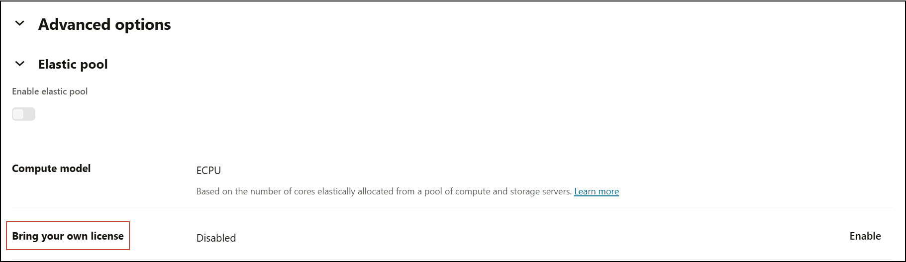

Oracle Autonomous AI Lakehouse에 데이터베이스 생성
Oracle NoSQL Database Analytics Integrator에서 Oracle Autonomous AI Lakehouse에 액세스하려면 데이터베이스를 생성해야 합니다. Oracle Autonomous AI Lakehouse에서 데이터베이스를 생성하려면 Oracle Cloud 콘솔로 이동하여 다음을 수행합니다.
