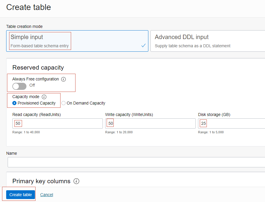

싱글톤 테이블 생성: 단순 입력 모드
단순 입력 테이블 생성 모드를 사용하여 NoSQL 콘솔에서 테이블을 생성하는 방법을 알아봅니다.

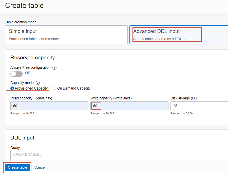

- 인프라 콘솔에서 NoSQL 콘솔에 액세스합니다. 인프라 콘솔에서 서비스 액세스를 참조하십시오.
- 테이블 생성을 누릅니다.

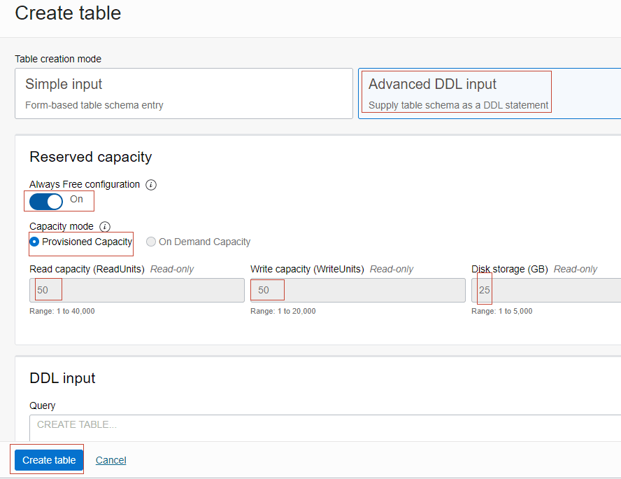

- 테이블 생성 창에서 테이블 생성 모드에 대해 고급 DDL 입력을 선택합니다.

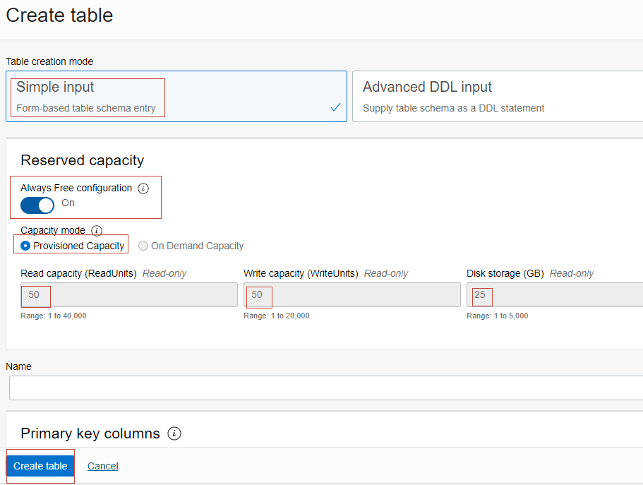

- 예약된 용량에서 항상 무료 구성을 사용으로 설정하거나 용량 모드를 구성할 수 있습니다.
항상 무료 구성(피닉스 영역에서만 사용 가능):
토글 단추를 사용으로 설정하여 항상 무료 NoSQL 테이블을 생성합니다. 토글 단추를 사용 안함으로 설정하면 일반 NoSQL 테이블이 생성됩니다. 테넌시에 최대 세 개의 항상 무료 NoSQL 테이블을 생성할 수 있습니다. 테넌시에 항상 무료 NoSQL 테이블이 세 개 있는 경우 항상 무료 SQL 테이블을 생성하는 토글 단추가 사용 안함으로 설정됩니다.
토글 버튼을 사용으로 설정하여 항상 무료 NoSQL 테이블을 만들면 읽기 용량, 쓰기 용량 및 디스크 스토리지 필드에 기본값이 지정됩니다. 용량 모드는 프로비전된 용량이 됩니다. 이러한 값은 변경할 수 없습니다.
[항상 무료 구성] 옵션으로 생성된 테이블의 세부정보, 기능 및 제한 사항에 대해 자세히 알아보려면 항상 무료 서비스를 참조하십시오.
일반 테이블을 생성하려면 토글 단추를 사용 안함으로 설정합니다. 테이블에 적합한 용량 값을 입력할 수 있습니다.- 읽기 용량(ReadUnits): 읽기 단위 수를 입력합니다. 읽기 단위에 대해 알아보려면 Estimating Capacity을 참조하십시오.
- 쓰기 용량(WriteUnits): 쓰기 단위 수를 입력합니다. 쓰기 단위에 대해 알아보려면 Estimating Capacity를 참조하십시오.
- 디스크 저장 영역(GB): 테이블에서 사용할 디스크 공간(GB)을 지정합니다. 스토리지 용량에 대해 알아보려면 Estimating Capacity을 참조하십시오.

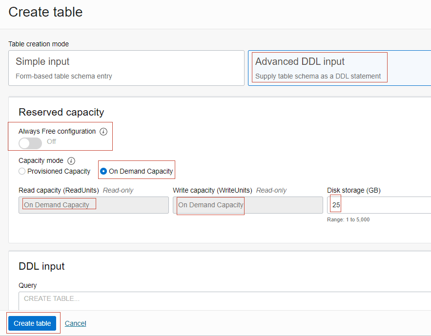

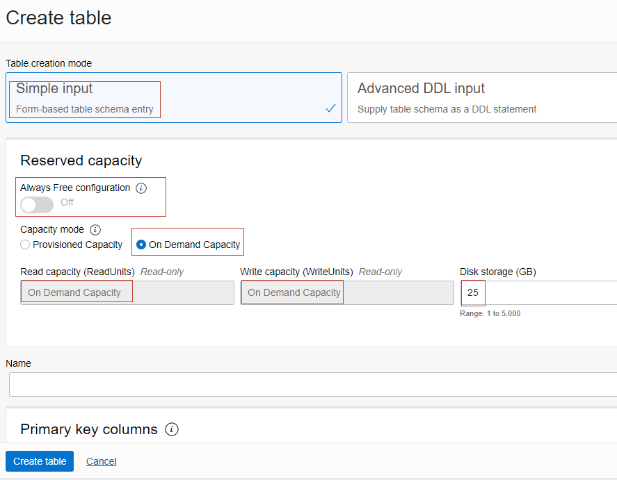

용량 모드
용량 모드에 대한 옵션을 프로비전된 용량 또는 On Demand 용량으로 지정할 수 있습니다. 프로비저닝된 용량 및 On Demand 용량 모드는 함께 사용할 수 없는 옵션입니다. 테이블에 대해 On Demand 용량을 사용으로 설정하는 경우 테이블의 읽기/쓰기 용량을 지정할 필요가 없습니다. 프로비저닝된 사용량이 아닌 실제 읽기 및 쓰기 단위 사용량에 대해 요금이 부과됩니다.
다음 조건에 해당하는 경우 테이블에 대해 On Demand 용량을 사용으로 설정하는 것이 좋습니다.- 알 수 없는 작업 로드로 새 테이블을 생성합니다.
- 예측할 수 없는 애플리케이션 트래픽이 있습니다.
- 당신은 당신이 사용하는 것에 대해서만 지불하는 것을 선호합니다.
테이블에 대해 On Demand 용량을 사용으로 설정하는 제한 사항:- On Demand 용량은 테이블의 용량을 5,000번의 쓰기 및 10,000번의 읽기로 제한합니다.
- 테넌트당 On Demand 용량의 테이블 수는 3개로 제한됩니다.
- On Demand 용량 테이블 단위에 대해 프로비저닝된 테이블 단위보다 더 많은 비용을 지불합니다.
온디맨드 용량을 선택하면 항상 무료 구성이 사용 안함으로 설정됩니다. Read Capacity 및 Write Capacity 입력 상자는 읽기 전용이 되고 On Demand Capacity 텍스트가 표시됩니다. On Demand 용량 테이블에는 읽기 및 쓰기 용량 열에 On Demand 용량이 표시됩니다. 용량 모드가 온디맨드 용량인 경우 항상 무료 제어가 사용 안함으로 설정됩니다. 디스크 스토리지(GB) 값을 지정합니다.
- DDL 입력 섹션에서 질의에 대한 테이블 생성 DDL 문을 입력합니다. 명령문이 불완전하거나 결함이 있다는 오류가 나타날 수 있습니다. OCI 콘솔에서 가능한 오류 및 오류 수정 방법에 대해 알아보려면 OCI 콘솔에서 SQL 문 오류 디버깅을 참조하십시오. 테이블 생성 명령문에 대한 예는 개발자 설명서를 참조하십시오.

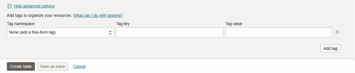

- (선택 사항) 고급 옵션을 지정하려면 고급 옵션 표시를 누르고 고급 세부정보를 입력합니다.
- 태그 이름 공간: 선택 목록에서 태그 이름 공간을 선택합니다. 태그 이름 공간은 태그 키의 컨테이너와 같습니다. 대소문자를 구분하지 않으며 테넌시에서 고유해야 합니다.
- 태그 키: 태그를 참조하는 데 사용할 이름을 입력합니다. 태그 키는 대소문자를 구분하지 않으며 네임스페이스 내에서 고유해야 합니다.
- 태그 값: 태그를 지정할 값을 입력합니다.
- 태그 추가: 태그를 더 추가하려면 누릅니다.
- 테이블 생성을 누릅니다.

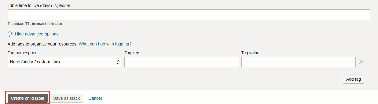

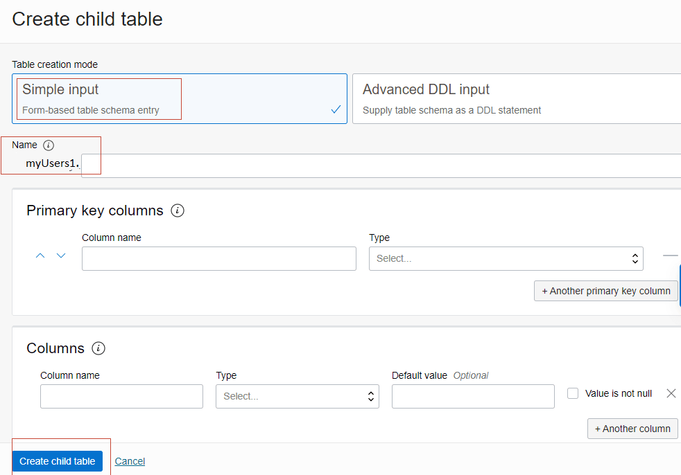

하위 테이블 생성

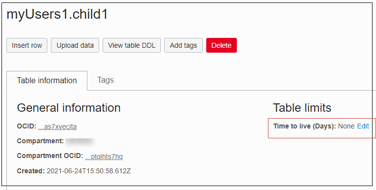

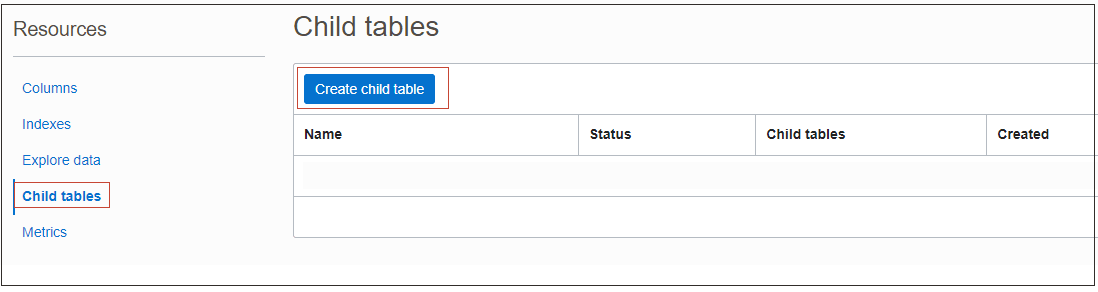

- 상위 테이블을 눌러 세부정보를 표시합니다. 상위에 대해 이미 있는 하위 테이블 목록이 표시됩니다.
- 왼쪽 탐색 메뉴의 리소스 아래에서 하위 테이블을 누릅니다.
- 상위 테이블의 하위 테이블 목록이 표시됩니다. 하위 테이블을 생성하려면 하위 테이블 생성을 누릅니다.

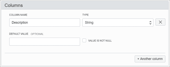

- 단순 입력 메소드 또는 고급 DDL 입력 메소드를 선택하여 하위 테이블을 생성할 수 있습니다.

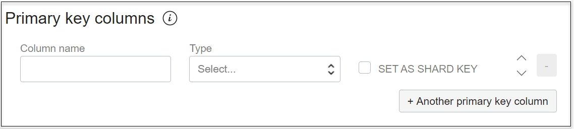

- 하위 테이블의 이름을 지정하십시오. 자동으로 상위 테이블 이름 앞에 점이 붙습니다. 열 및 기본 키 열 목록을 지정합니다.
- 하위 테이블이 최상위 레벨 상위 테이블에서 해당 샤드 키를 상속하므로 샤드 키로 설정 체크 박스는 하위 테이블을 생성하는 동안 표시되지 않습니다.
주:
하위 테이블이 최상위 레벨 테이블에서 이러한 제한을 상속하므로 Read Capacity, Write Capacity 및 Disk Storage 필드가 지정되지 않았습니다. 최상위 테이블에 대해 설정된 제한은 하위 테이블에 자동으로 적용됩니다.
