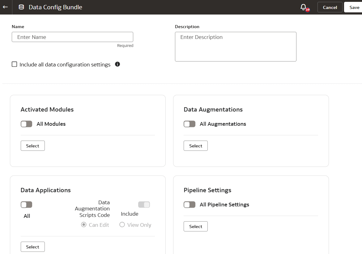

  4. 번들 생성에서 데이터 번들 구성을 선택합니다.
  5. 번들에 대한 이름 및 설명을 입력합니다.
  6. 데이터 구성 번들의 경우 모든 데이터 구성 설정 포함 확인란을 선택하거나 해당 토글 및 선택 단추를 사용하여 해당 모듈, 보강, 데이터 애플리케이션 및 파이프라인 설정을 선택합니다.

  7. 데이터 구성 번들의 경우 모든 데이터 구성 설정 포함 확인란을 선택하거나 해당 토글 및 선택 버튼을 사용하여 해당 모듈, 보강, 사용자정의 속성 매핑 및 파이프라인 설정을 선택합니다.
