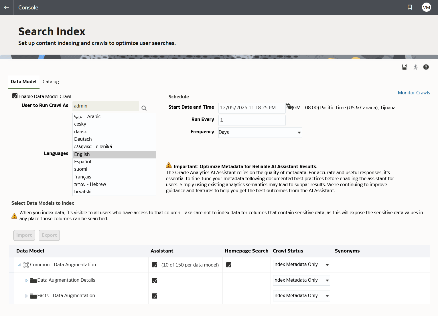

  1. Oracle Fusion Data Intelligence 인스턴스와 연관된 Oracle Analytics Cloud 홈 페이지에서 [탐색] 메뉴를 누르고 콘솔을 선택합니다.
  2. 검색 인덱스 타일을 선택합니다.
  3. 데이터 모델 검색 사용을 누릅니다.
  4. 다음으로 크롤을 실행할 사용자 필드에 이름을 입력합니다.
  5. Schedule Start Date, Time 및 Frequency를 설정합니다.
  6. [인덱스화할 데이터 모델 선택] 패널에서 특정 주제 영역, 해당 주제 영역의 폴더 및 해당 폴더의 개별 열을 선택하거나 선택 해제합니다. 포함하려는 사용자에 대한 확인란을 선택합니다.
  7. 이 객체에 대한 크롤 상태를 정의합니다. 인덱스 또는 메타 데이터만 인덱스화를 선택할 수 있습니다.
    [인덱스 메타데이터만]은 데이터를 제외하지만 [인덱스] 선택에는 메타데이터(차원 이름 및 측정항목 이름)와 데이터 값이 모두 포함됩니다. 데이터 인덱싱은 결과를 향상시키지만 데이터 볼륨을 추가합니다. 데이터를 인덱스화하면 해당 열에 액세스할 수 있는 모든 사용자에게 데이터가 표시됩니다. 중요한 데이터를 포함하는 열의 데이터를 인덱스화하지 않도록 주의하십시오.
  8. 필요한 경우 열 레벨에 다른 동의어를 추가할 수 있습니다. 예를 들어 사용자가 인원 수에 대한 열을 직원 수, 직원, 인력 규모, 개인 수 등으로 참조할 수 있습니다. 익숙한 동의어를 추가하면 결과가 향상됩니다. 속성당 최대 20개의 동의어를 추가할 수 있습니다.
  9. 저장을 누릅니다.
