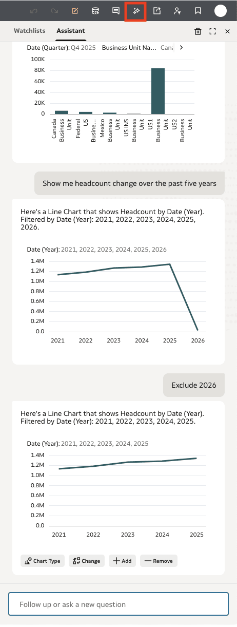

  1. 소비자 사용자로 로그인하고 홈 페이지로 이동합니다.
  2. 워크북을 엽니다. Oracle에서 제공하는 샘플 워크북을 임포트하거나 Oracle Analytics AI Assistant에 대해 사용으로 설정된 주제 영역을 기반으로 워크북을 생성할 수 있습니다.
  3. 메뉴 모음에서 자동 인사이트 아이콘을 누르고 지원 탭을 선택합니다.
  4. "Show me headcount change over the past five years"와 유사한 텍스트를 입력하거나, 이전에 구성된 동의어를 활용하여 "Show me the workforce size for all business units in the last Quarter"에 인력 크기를 표시합니다.
    결과적으로 차트가 표시됩니다. 필요에 따라 차트 유형을 수정하거나 추가 질문을 합니다.
  5. Oracle Analytics AI Assistant는 컨텍스트 전달을 사용합니다. 필요한 경우 후속 질문을 하고 차트 유형 또는 기타 매개변수를 편집합니다. 예를 들어, "영역 추가" 또는 "라인 차트로 표시"와 같은 텍스트를 입력합니다.
    • 컨텍스트를 재설정하고 새 분석 경로를 시작하려면 도움말 기록 지우기를 누릅니다.
  6. 원하는 시각화를 찾으면 캔버스에 추가합니다.
