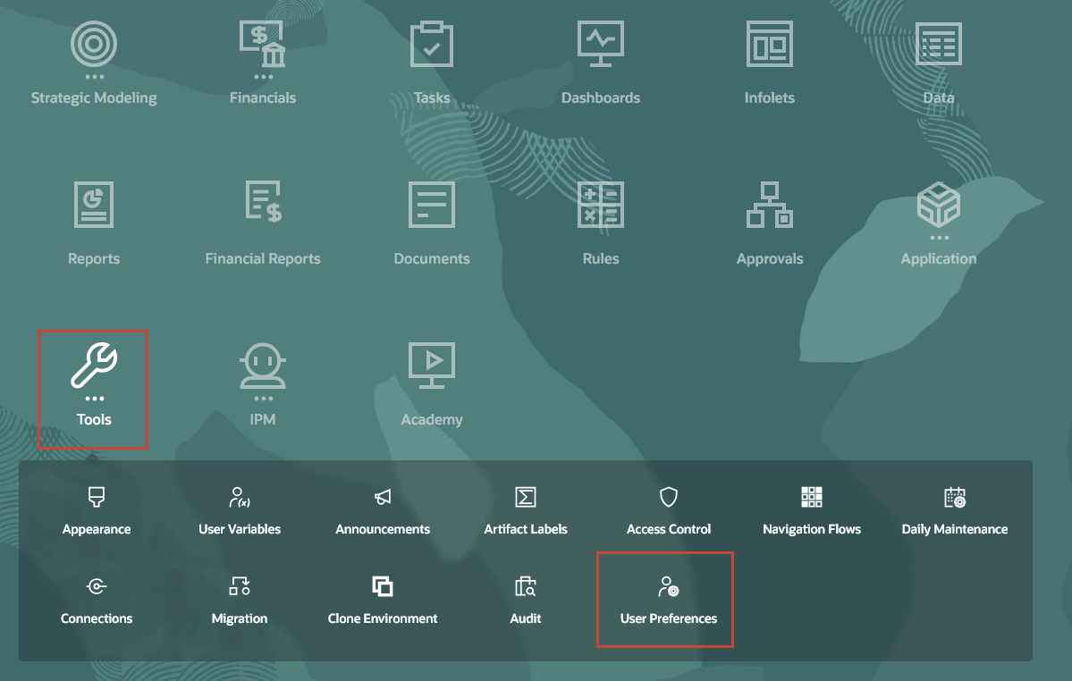

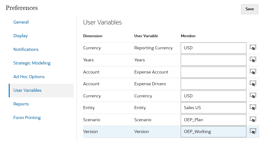

먼저 제품 볼륨 분석 대시보드에서 작업하도록 필요한 사용자 변수를 설정합니다.
  1. 홈 페이지에서 도구, 사용자 환경설정 순으로 선택합니다.
  2. 사용자 환경설정
  3. 사용자 변수 탭을 선택합니다.
  4. 다음 변수 정의를 입력합니다.
  5. 사용자 변수 멤버
    보고 통화 USD
    통화 USD
    엔티티 미국 판매
    Scenario OEP_Plan
    Version OEP_Working
    선택된 사용자 변수
  6. Save를 누릅니다. 확인 메시지에서 확인을 누른 다음 홈 페이지로 돌아갑니다.

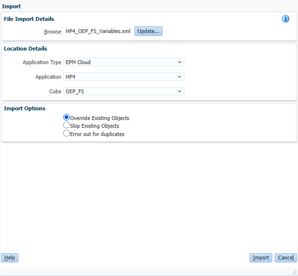

  1. HP4_OEP_FS_Variables.xml에 대한 링크를 마우스 오른쪽 버튼으로 누르고 파일을 로컬 드라이브에 저장합니다.
  2. 왼쪽 상단에서 네비게이터 아이콘 네비게이터를 누르고 생성 및 관리 아래의 규칙으로 이동하여 Calculation Manager를 엽니다. 시스템 뷰에서 EPM Cloud > HP4를 확장합니다. OEP_FS을 마우스 오른쪽 버튼으로 누르고 임포트를 선택합니다.
  3. File Import Details(파일 가져오기 세부정보)에서 로컬 드라이브에서 HP4_OEP_FS_Variables.xml을 찾아 선택합니다.
  4. Location Details에서 다음과 같이 선택합니다.
    • 애플리케이션 유형: EPM Cloud
    • 응용 프로그램: HP4
    • 큐브: OEP_FS
  5. [임포트 옵션]에서 기존 객체 무효화를 선택합니다.

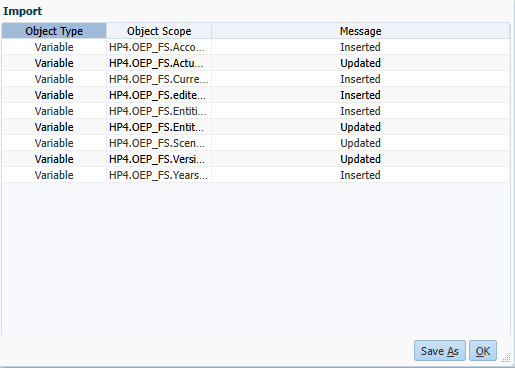

    변수 임포트
  6. 임포트를 누릅니다. 임포트 결과(갱신됨 또는 삽입됨)를 검토한 다음 확인을 누릅니다.
    결과 임포트
  7. 취소를 눌러 [임포트] 대화상자를 닫습니다.

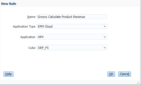

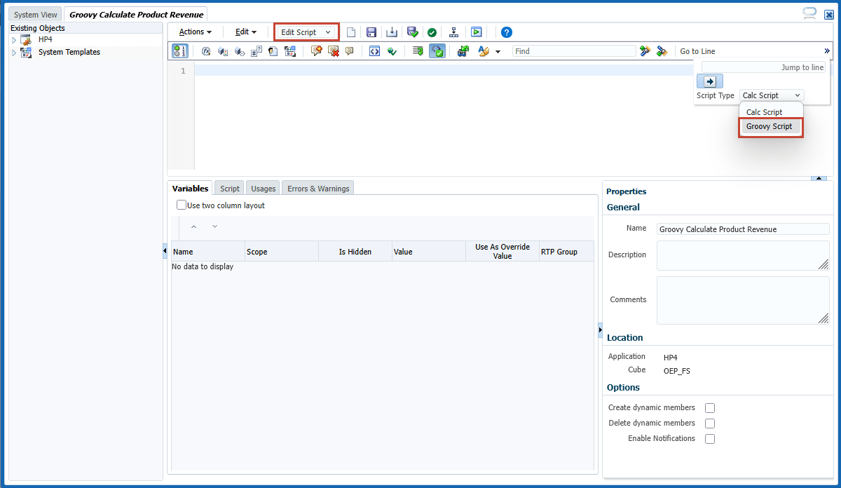

  1. Calculation Manager에서 OEP_FS 계획 유형에 Groovy 제품 수익 계산이라는 규칙을 생성합니다.
  2. 새 객체
  3. 규칙 편집기에서 디자이너 옵션을 스크립트 편집으로 변경하고 스크립트 유형을 Groovy 스크립트로 설정합니다.
  4. 규칙 편집기 옵션
  5. 이 스크립트를 복사하여 편집기에 붙여넣습니다.

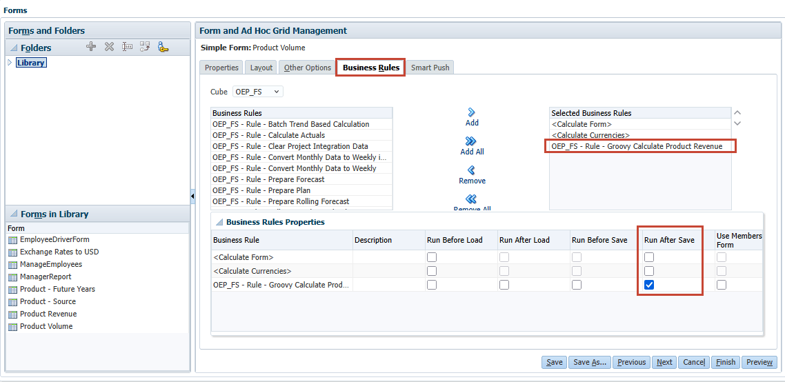

이 섹션에서는 저장 후 실행할 Groovy 스크립트 규칙을 제품 볼륨 양식에 추가합니다.

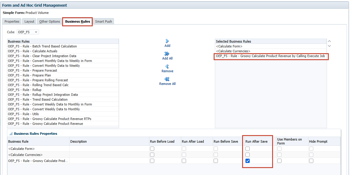

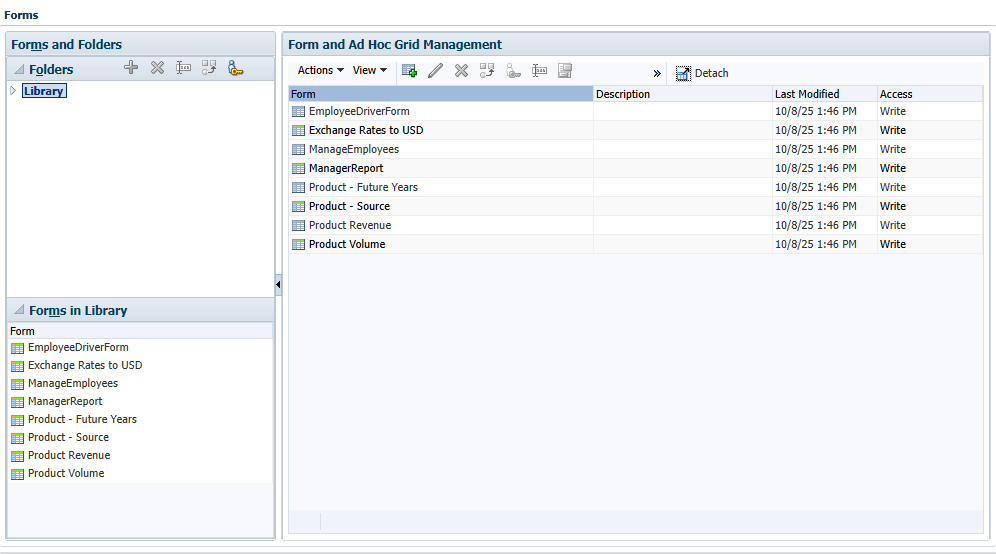

  1. 계획 창을 선택하고 왼쪽 상단에서 네비게이터 아이콘 네비게이터를 누르고 양식(생성 및 관리 아래)으로 이동합니다. 제품 볼륨 양식을 선택합니다.
  2. 양식 관리자
  3. 양식을 편집합니다. Groovy 제품 수익 계산 규칙을 추가하고 저장 후 실행으로 설정합니다. form을 저장하고 Form Manager window를 닫습니다.
  4. 저장 후 실행

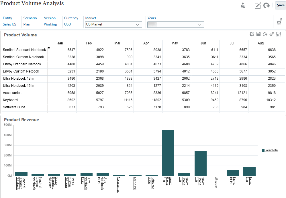

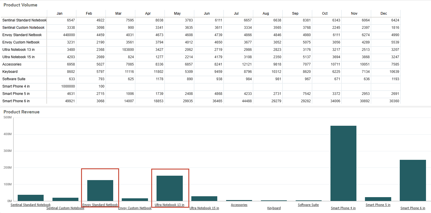

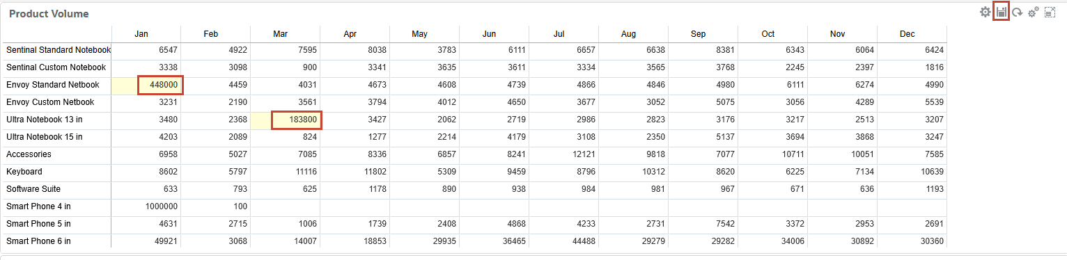

이 섹션에서는 제품 볼륨 분석 대시보드에서 데이터를 편집하여 Groovy 규칙을 테스트합니다.

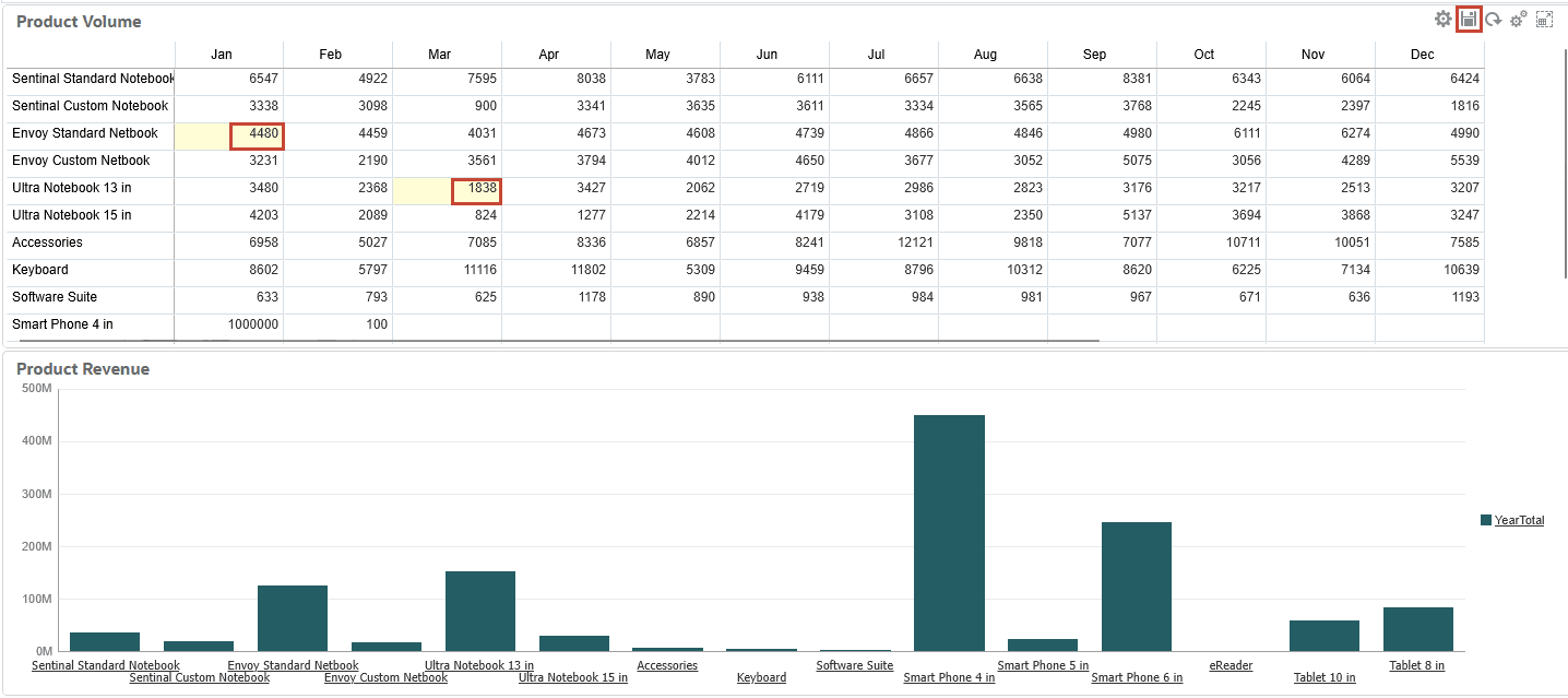

  1. 홈 페이지에서 대시보드를 누릅니다. 제품 볼륨 분석 대시보드를 엽니다.
  2. 제품 볼륨 분석 대시보드

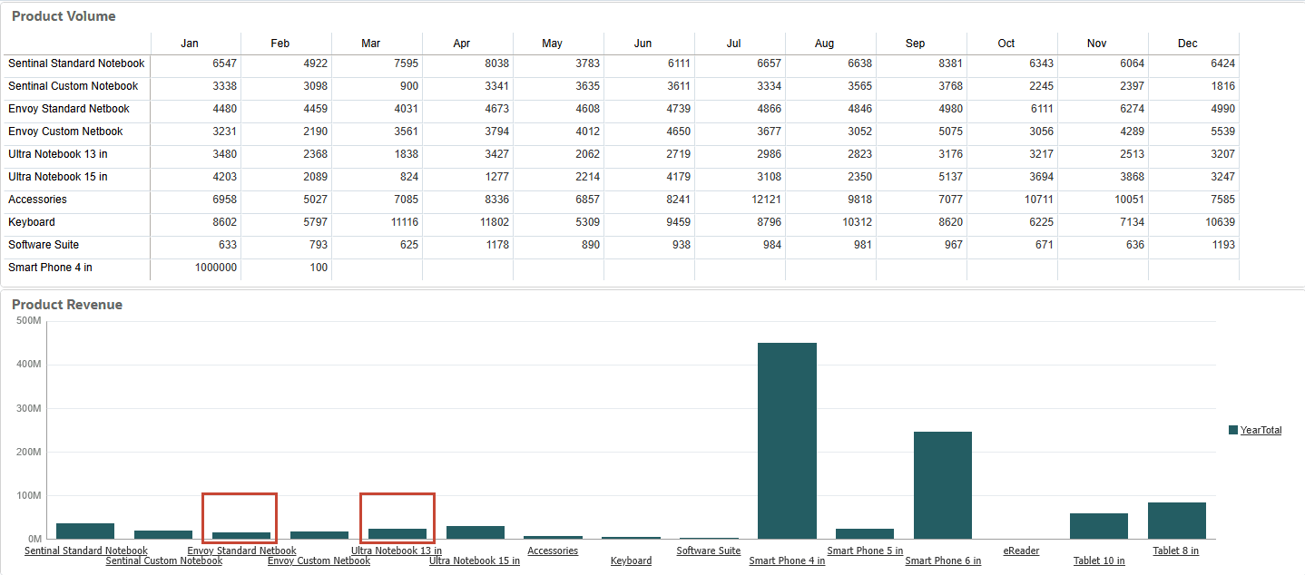

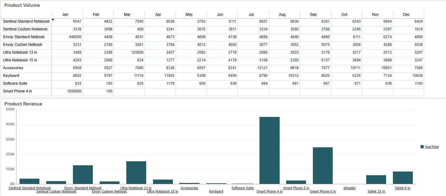

  3. Envoy Standard Notebook의 경우 1월에 대한 제품 볼륨을 편집합니다. Ultra Notebook 13 in의 경우 March에 대한 제품 볼륨을 편집합니다. 대시보드가 아닌 form을 저장합니다.
  4. Product Volume Form을 저장합니다.
  5. 확인을 눌러 정보 메시지를 닫습니다. 변경사항은 제품 수익 양식에 반영됩니다.
  6. 변경 사항은 Product Revenue Form에 반영됩니다.

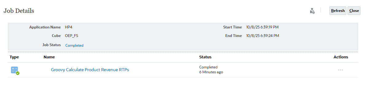

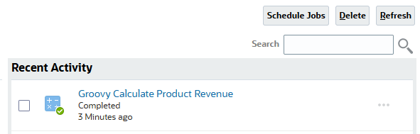

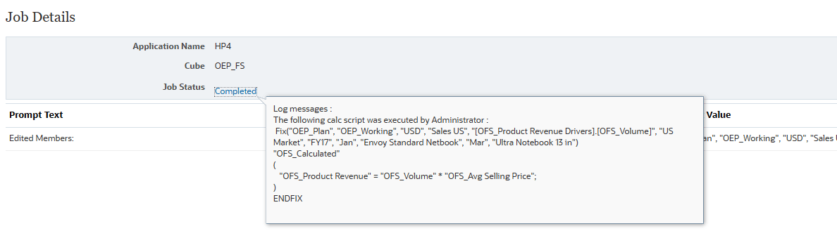

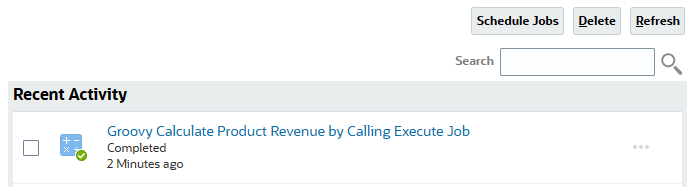

  7. 대시보드를 닫습니다. 애플리케이션 아래의 작업으로 이동하고 Groovy 제품 수익 계산 작업을 선택합니다.
  8. 작업 콘솔에 표시되는 작업입니다.

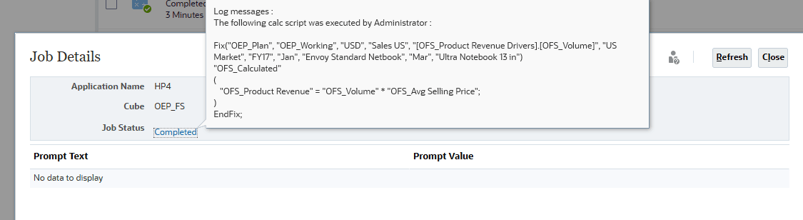

  9. 완료된 작업에 대한 로그 메시지는 규칙을 실행한 사용자와 생성된 계산 스크립트를 식별합니다. 작업 세부 정보를 확인한 후 window를 닫고 Home 페이지로 돌아갑니다.
  10. 작업에 대한 로그 메시지입니다.

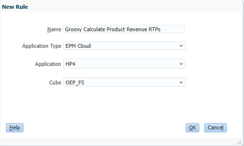

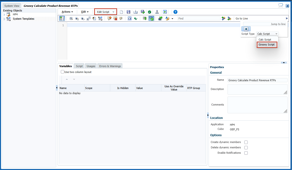

  1. Calculation Manager 창을 선택하고 OEP_FS 계획 유형에 Groovy 제품 수익 RTP 계산이라는 규칙을 생성합니다.
  2. 새 객체
  4. 규칙 편집기 옵션

  7. 도구모음에서 저장(저장)을 눌러 스크립트를 저장합니다.
  8. 검증 및 배포(검증 및 배포)을 누릅니다. 편집된 멤버 RTP의 경우 검증을 위해 Accessories 값을 입력한 다음 확인을 누릅니다.

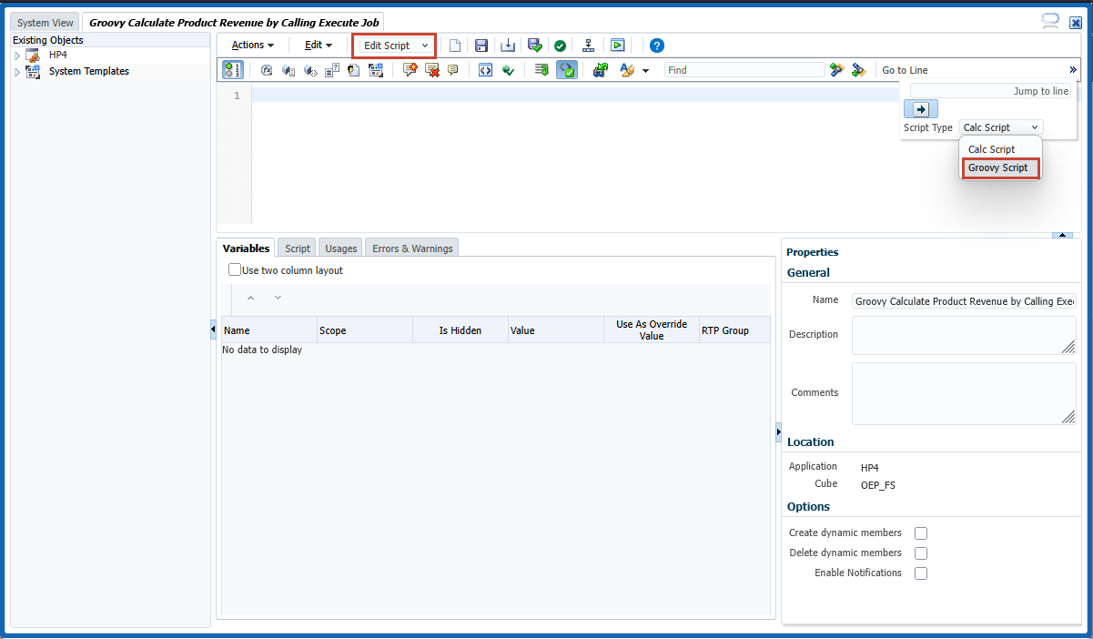

이제 변수를 전달하고 Groovy 제품 수익 RTP 계산 규칙을 실행하는 계산 작업을 실행하는 두 번째 Groovy 규칙을 생성합니다.

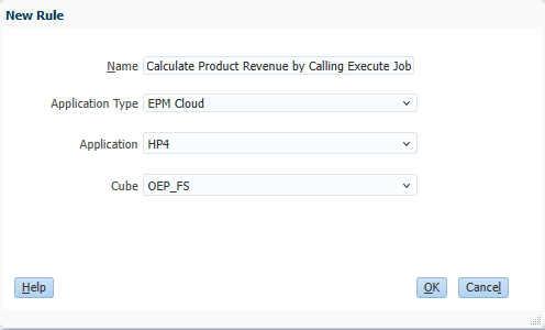

  1. Calculation Manager에서 OEP_FS 계획 유형에 실행 작업을 호출하여 제품 수익 계산이라는 규칙을 생성합니다.
  2. 새 객체
  4. 규칙 편집기 옵션
  2. 양식 관리자
  3. 양식을 편집합니다. 선택한 규칙에서 제품 수익 계산 규칙을 제거합니다. 실행 작업 호출을 통해 제품 수익 계산 규칙을 추가하고 저장 후 실행으로 설정합니다. form을 저장하고 Form Manager window를 닫습니다.
  4. 제품 거래량 양식에 작업 실행 규칙 추가

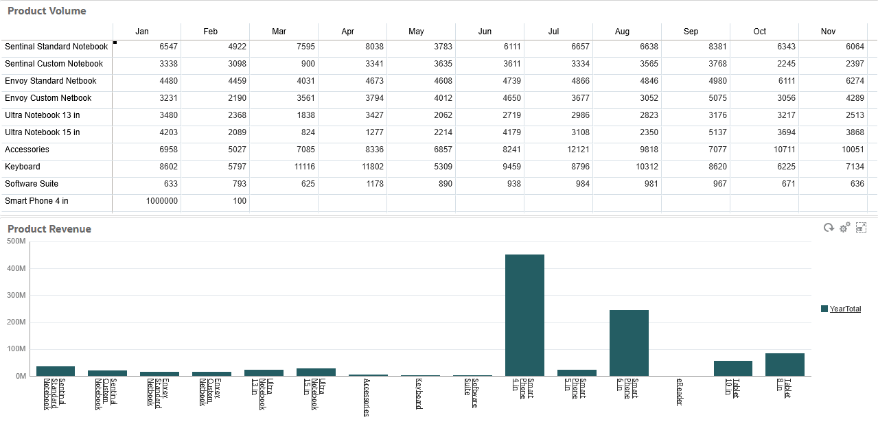

  2. 제품 볼륨 분석 대시보드
  7. 대시보드를 닫습니다. [애플리케이션] 아래의 작업으로 이동하고 실행 작업을 호출하여 제품 매출 계산 작업을 선택합니다.
  9. 작업 세부정보에서 Groovy 제품 수익 RTP 계산 규칙이 하위 작업으로 나열됩니다. 하위 작업을 누릅니다.
  10. 작업 세부정보에 표시되는 하위 작업입니다.
  11. 하위 작업 세부정보에서 편집된 멤버 프롬프트에 대해 스크립트로 전달된 멤버 목록을 볼 수 있습니다. 완료된 작업에 대한 로그 메시지는 규칙을 실행한 사용자와 생성된 계산 스크립트를 식별합니다. 작업 세부 정보를 확인한 후 window를 닫고 홈 페이지로 돌아갑니다.
  12. 작업에 대한 로그 메시지입니다.

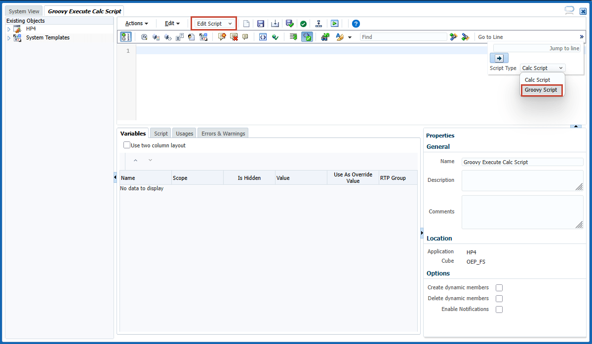

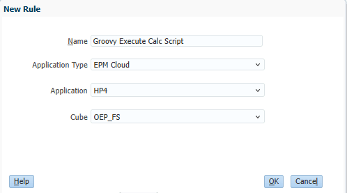

  1. Calculation Manager 창을 선택하고 OEP_FS 계획 유형에 Groovy 계산 스크립트 실행이라는 규칙을 생성합니다.
  2. 새 객체
  4. 규칙 편집기 옵션

  1. 왼쪽 상단에서 네비게이터 아이콘 네비게이터를 누르고 양식(생성 및 관리 아래)으로 이동합니다. 제품 볼륨 양식을 선택합니다.
  2. 양식 관리자
  3. 양식을 편집합니다. 선택한 비즈니스 규칙에서 실행 작업을 호출하여 제품 수익 계산 규칙을 제거합니다. Groovy 계산 스크립트 실행 규칙을 추가하고 저장 후 실행으로 설정합니다. form을 저장하고 Form Manager window를 닫습니다.
  4. 저장 후 실행

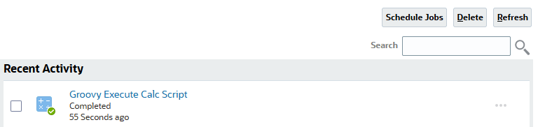

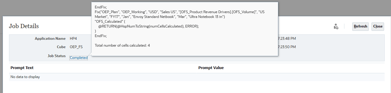

  7. 대시보드를 닫습니다. 작업으로 이동하고 Groovy 계산 스크립트 실행 작업을 선택합니다.
  9. 완료된 작업에 대한 로그 메시지는 규칙을 실행한 사용자 및 생성된 계산 스크립트와 계산된 셀 수를 식별합니다.
