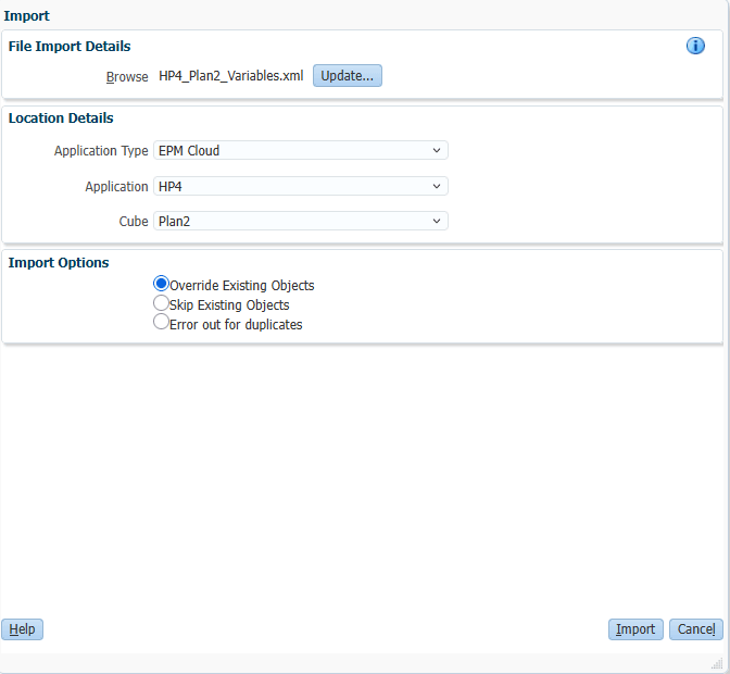

  1. HP4_Plan2_Variables.xml에 대한 링크를 마우스 오른쪽 버튼으로 누르고 파일을 로컬 드라이브에 저장합니다.
  2. 네비게이터(네비게이터)을 누른 다음 [생성 및 관리]에서 규칙을 선택하여 Calculation Manager를 엽니다.
    생성 및 관리 아래에 규칙이 강조 표시된 네비게이터
  3. 시스템 뷰에서 EPM Cloud, HP4 순으로 확장합니다. Plan2을 마우스 오른쪽 단추로 누르고 임포트를 선택합니다.
    Plan2에 대해 임포트가 선택된 확장된 시스템 뷰 계층
  4. File Import Details(파일 가져오기 세부정보)에서 로컬 드라이브에서 HP4_Plan2_Variables.xml을 찾아 선택합니다.
    계산 변수 파일이 선택된 임포트 대화상자
  5. Location Details에서 다음 값을 선택합니다.
    • 애플리케이션 유형: EPM Cloud
    • 응용 프로그램: HP4
    • 큐브: Plan2
  6. [임포트 옵션]에서 기존 객체 재정의를 선택합니다.
    EPM Cloud, HP4, Plan2 및 기존 객체 대체가 선택된 임포트 대화상자

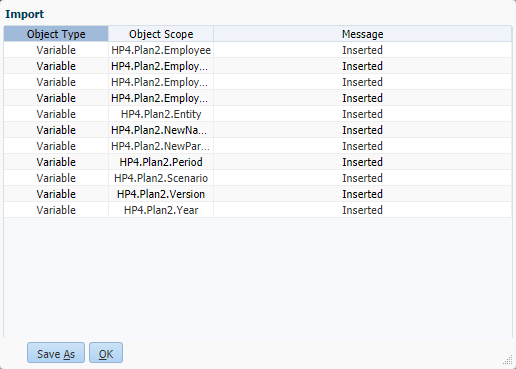

  7. 임포트를 누릅니다. 임포트 결과를 검토한 다음 확인을 누릅니다.
    계산 변수 임포트 결과
    주:
    각 객체에 대한 메시지는 "삽입됨" 또는 "업데이트됨"이라고 말할 수 있습니다.
  8. 취소를 눌러 [임포트] 대화상자를 닫습니다.

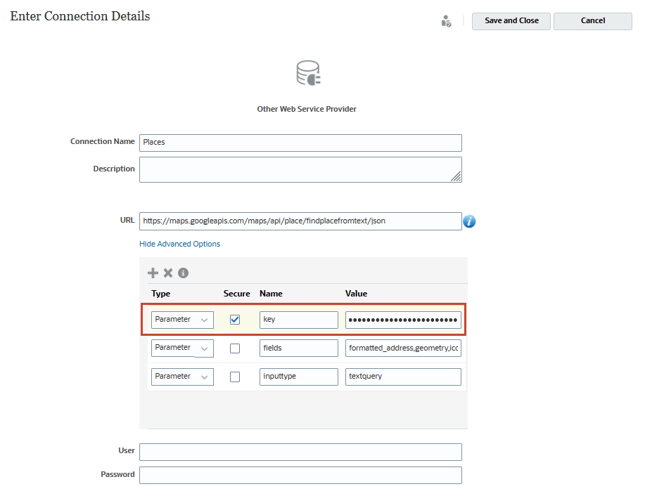

  5. 다음 값을 입력합니다.
    • 연결 이름: Maps
    • URL: https://places.googleapis.com/v1/places:searchText
  6. 고급 옵션 표시를 누릅니다.
    고급 옵션이 표시된 연결 세부정보를 매핑합니다.
  7. 다음 값을 사용하여 API-key 헤더를 정의합니다.
    • 유형: 헤더
    • 보안: 선택됨
    • 이름: X-Goog-Api-Key
    • 값: Google Maps API 키
    API 키를 안전하게 유지합니다.
  8. 추가(추가)을 누르고 다음 값을 사용하여 다른 헤더를 정의합니다.
    • 유형: 헤더
    • 보안: 지워짐
    • 이름: X-Goog-FieldMask
    • 값: places.formattedAddress
    구성된 헤더와 API 키가 마스킹된 헤더와의 접속을 매핑합니다.

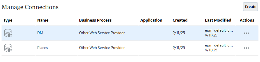

  9. 저장 및 닫기를 눌러 접속을 저장합니다.
    저장된 맵 접속이 있는 접속 관리 페이지

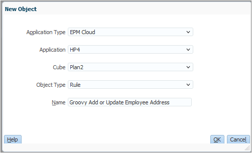

  1. Calculation Manager 브라우저 창으로 돌아갑니다.
  2. 시스템 뷰 탭에서 EPM Cloud, HP4, Plan2 순으로 확장합니다. 규칙을 마우스 오른쪽 버튼로 누르고 새로 작성을 선택합니다.
    Plan2 규칙 폴더에 대해 선택된 새로 만들기로 확장된 시스템 뷰
  3. [이름]에 Groovy Add or Update Employee Address을 입력한 다음 확인을 누릅니다.
    직원 주소 규칙 이름이 있는 새 규칙 대화상자

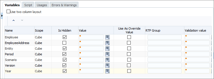

    스크립트를 저장하면 변수 탭에 변수가 표시됩니다.
    Groovy 규칙이 저장되었음을 확인하는 정보 메시지
    변수 탭에 런타임 프롬프트가 표시된 상태로 저장된 규칙
  7. 변수 탭에서 직원, 엔티티, 기간, 시나리오, 버전 및 연도에 대해 숨김 여부를 선택하면 사용자가 EmployeeAddress에 대해서만 값을 입력합니다.
    주:
    사용자가 form에서 규칙을 실행하면 이러한 숨겨진 변수는 form 컨텍스트에서 값을 받습니다.
    EmployeeAddress를 제외한 모든 런타임 프롬프트가 숨겨진 변수 탭
  8. 저장(저장)을 다시 누릅니다. 확인을 눌러 정보 메시지를 닫습니다.

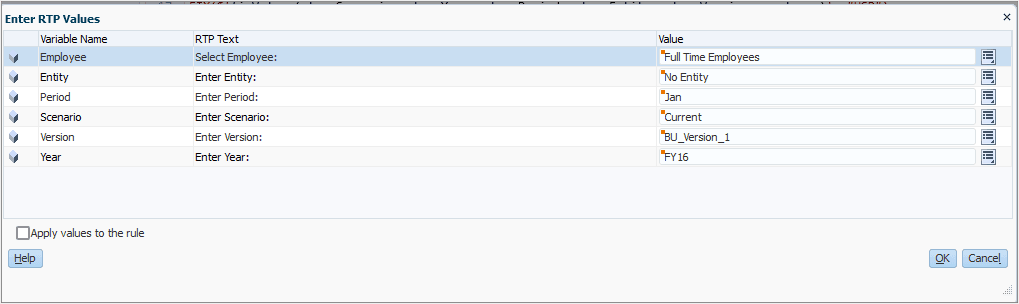

  9. 검증 및 배포(검증 및 배포)을 누릅니다. 검증을 위해 다음 RTP 값을 입력합니다.
    • 직원: "Full Time Employees"
    • 엔티티: "No Entity"
    • 기간: Jan
    • 시나리오: Current
    • 버전은 "BU Version_1"입니다.
    • 연도: FY26
    검증 멤버 및 FY26가 포함된 RTP 값 입력 대화상자
  10. 규칙에 값 적용을 선택하여 해당 값을 검증의 기본값으로 저장한 다음 확인을 누릅니다.

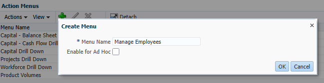

  2. 메뉴 생성(메뉴 생성)을 눌러 작업 메뉴를 생성합니다.
    메뉴 이름을 입력하기 전에 메뉴 생성 대화상자
  3. [메뉴 이름]에 Manage Employees을 입력한 다음 확인을 누릅니다.
    직원 관리가 입력된 메뉴 생성 대화상자

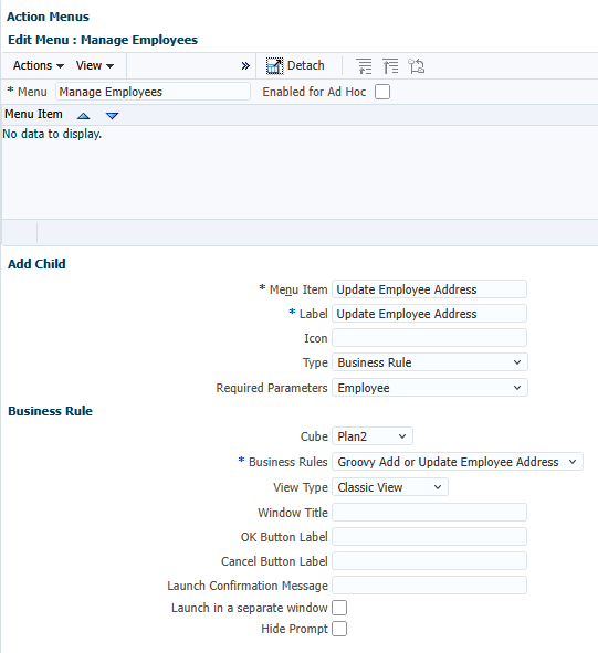

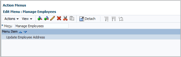

  4. 직원 관리 작업 메뉴를 선택한 다음 편집 메뉴(편집 메뉴)을 누릅니다.
    편집을 위해 열려 있는 직원 관리 작업 메뉴
  5. 1차 하위 추가(1차 하위 구성요소 추가)을 누릅니다. 다음 값을 입력하거나 선택합니다.
    옵션 필드값
    메뉴 항목Update Employee Address
    레이블Update Employee Address
    유형비즈니스·규칙
    필수 파라미터직원
    큐브Plan2
    비즈니스·규칙Groovy 사원 주소 추가 또는 업데이트
    사원 주소 갱신 업무 규칙에 대한 하위 설정 추가
  6. Save를 누릅니다. 확인 메시지에서 확인을 누릅니다.
    메뉴 항목이 저장되었음을 확인하는 정보 메시지
  7. 저장을 눌러 작업 메뉴를 저장합니다. 확인 메시지에서 확인을 누릅니다.
    작업 메뉴가 저장되었음을 확인하는 정보 메시지
    사원 주소 갱신을 포함하는 저장된 사원 관리 작업 메뉴

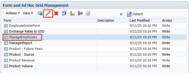

이 섹션에서는 [직원 관리] 작업 메뉴를 ManageEmployees 양식에 연결합니다.

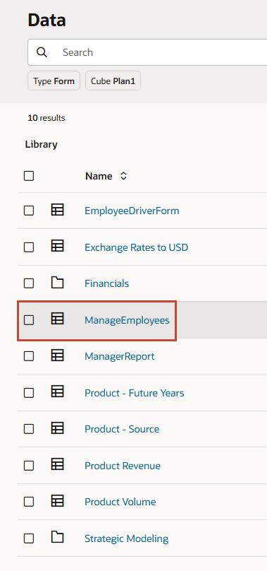

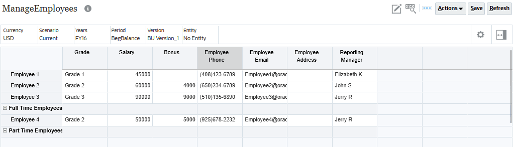

  1. 네비게이터(네비게이터)을 누른 다음, 데이터를 선택합니다.
  2. 양식을 열려면 ManageEmployees을 누릅니다.
    작업 메뉴를 연관하기 전에 ManageEmployees 폼
  3. 작업을 누른 후 편집을 선택하여 폼을 편집합니다.
    새 동적 탭이 양식 편집기와 함께 표시됩니다.
    편집이 강조 표시된 작업 메뉴

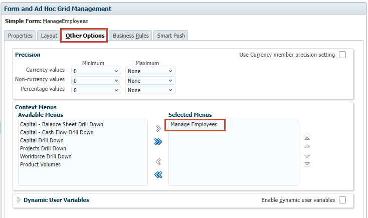

  4. 기타 옵션 탭을 선택합니다.
    양식 편집기의 기타 옵션 탭
  5. 선택한 메뉴 목록에 직원 관리를 추가한 다음 저장을 누릅니다.
    선택한 메뉴에 추가된 직원 관리

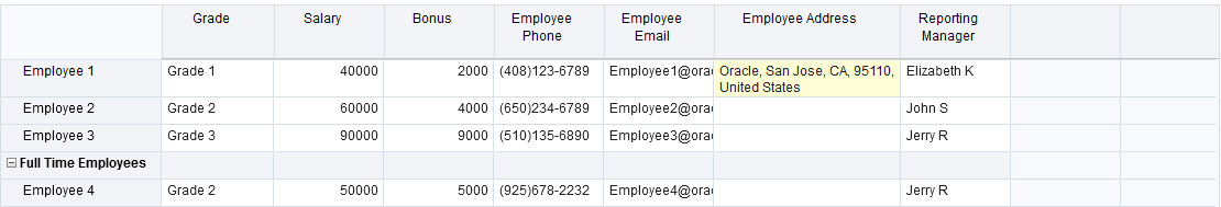

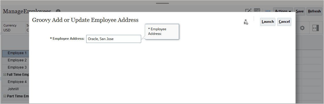

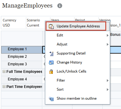

  1. 직원 1을 마우스 오른쪽 버튼으로 누르고 직원 주소 업데이트를 선택합니다.
    Update Employee Address가 강조 표시된 Employee 1 컨텍스트 메뉴
  2. 직원 주소 프롬프트에서 Oracle, Redwood Shores을 입력한 다음 실행을 누릅니다.
    Oracle, Redwood Shores가 입력된 사원 주소 프롬프트
  3. 확인을 눌러 정보 메시지를 닫습니다.
    사원 주소 규칙의 성공적인 실행을 확인하는 정보 메시지
    성공적으로 완료되면 Google지도에서 반환된 전체 주소가 직원 1의 주소로 저장됩니다.
    직원 1에 대해 저장된 형식이 지정된 직원 주소가 포함된 ManageEmployees 양식

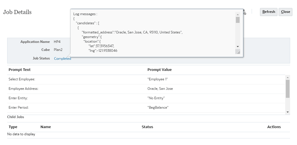

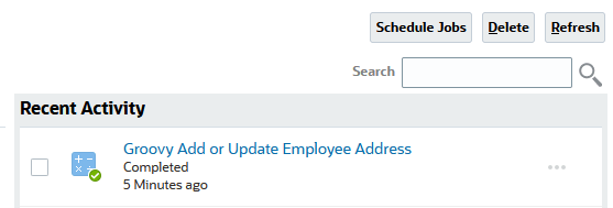

  4. 네비게이터(네비게이터)을 누른 다음 [애플리케이션]에서 작업을 선택하여 작업 콘솔을 엽니다.
    완료된 사원 주소 규칙을 표시하는 모든 Job 페이지
  5. 직원 주소 추가 또는 업데이트를 눌러 직무 세부정보를 표시합니다.
    완료된 축소 및 런타임 프롬프트 값이 표시된 작업 세부정보
  6. 실행 상태에서 완료됨을 확장하여 Groovy 스크립트로 인쇄된 로그 메시지를 봅니다.
    HTTP 200, Google Places 응답 및 형식이 지정된 주소를 표시하는 확장된 완료됨 상태
