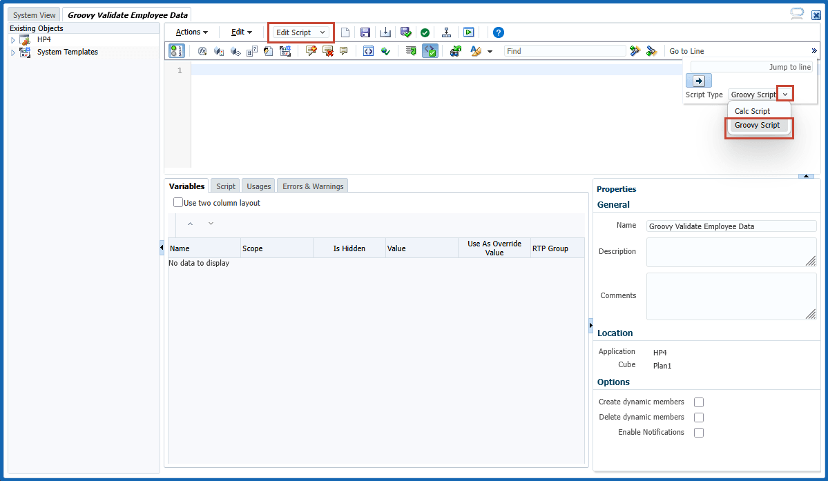

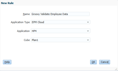

  1. Calculation Manager를 열고 Plan1 큐브에 Groovy 직원 데이터 검증이라는 규칙을 생성합니다.
  2. 새 객체
  3. 규칙 편집기에서 디자이너 옵션을 스크립트 편집으로 변경하고 스크립트 유형을 Groovy 스크립트로 설정합니다.
  4. 규칙 편집기 옵션
  5. 이 스크립트를 복사하여 편집기에 붙여 넣습니다.

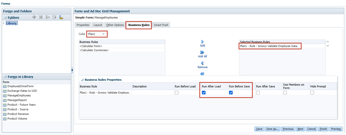

  1. 양식 관리자에서 ManageEmployees 양식을 편집하고 Groovy 직원 데이터 검증 규칙을 연계하여 로드 후 및 저장 전을 실행합니다(큐브 목록에서 먼저 Plan1을 선택해야 할 수 있음).
  2. 연계된 규칙이 있는 ManageEmployees 양식입니다.
  3. form을 저장하고 Form Manager window를 닫습니다.

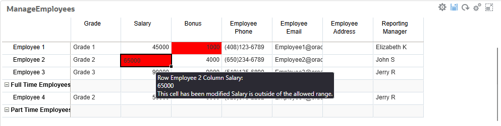

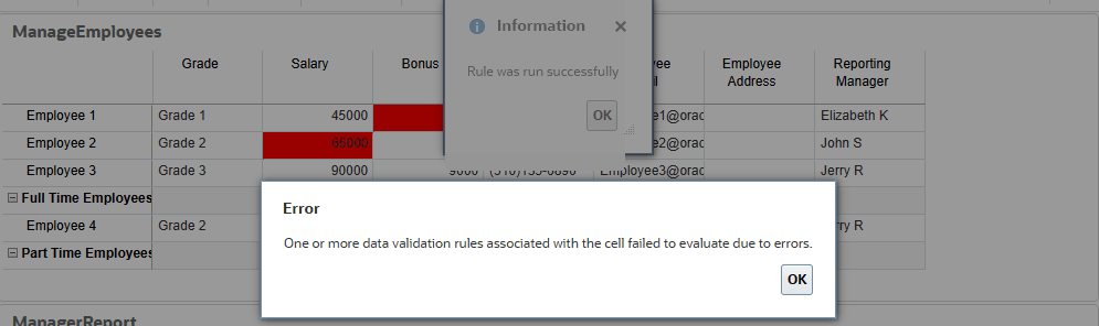

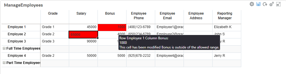

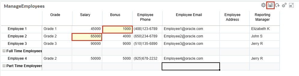

  4. 직원 대시보드를 엽니다. 사원 1에 대한 상여금 1000을 추가하고 사원 2에 대한 급여를 65000으로 늘립니다. 양식 도구모음에서 저장(저장)을 누릅니다.
  5. 직원 대시보드.
  6. 오류 메시지 대화 상자에서 확인을 누릅니다.
  7. 직원 대시보드.
  8. 빨간색 셀 위로 마우스를 가져가면 자세한 오류 메시지가 도구 설명으로 표시됩니다.
    오류 메시지입니다.
    오류 메시지입니다.

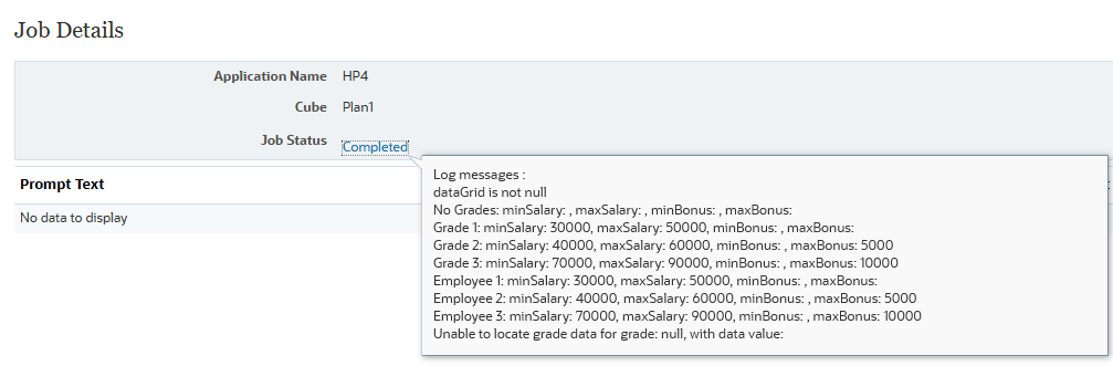

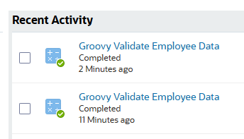

  9. 대시보드를 닫고 Jobs 콘솔을 엽니다.
  10. 작업 콘솔의 최근 작업 창입니다.
  11. 직원 데이터 확인을 눌러 직무 세부정보를 표시합니다. 완료됨 상태를 눌러 룩업 큐브에서 로드된 등급 데이터와 각 사원의 등급별 등급 데이터를 확인합니다.
  12. 로그 메시지입니다.
