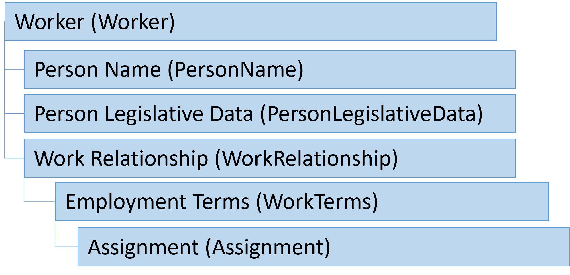

작업 2: Worker 파일 생성
이 단계에서는 근로자 객체 계층의 필수 및 권장 구성요소에 대한 레코드가 포함된 Worker.dat 파일을 생성합니다.
이 자습서에서 생성된 워커 객체 계층
근로자
근로자 구성요소는 개인 번호 및 생년월일이 있는 근로자를 식별합니다.

지정
할당 레코드 유형에서는 사원의 부서, 위치, 직위, 직무 등을 지정합니다.
다음 파일 라인을 파일에 추가합니다.
METADATA|Assignment|SourceSystemOwner|SourceSystemId|ActionCode|EffectiveStartDate|EffectiveSequence|EffectiveLatestChange|WorkTermsAssignmentId(SourceSystemId)|AssignmentName|AssignmentNumber|AssignmentStatusTypeCode|PersonTypeCode|BusinessUnitShortCode|PrimaryAssignmentFlag|JobId(SourceSystemId)|JobId(SourceSystemOwner)
MERGE|Assignment|EMP|HDL001_ASG|HIRE|2001/09/08|1|Y|HDL001_TRM|HDL001|HDL001|ACTIVE_PROCESS|Employee|Vision Operations|Y|SCN|VISION
MERGE|Assignment|EMP|HDL002_ASG|HIRE|2005/02/08|1|Y|HDL002_TRM|HDL002|HDL002|ACTIVE_PROCESS|Employee|Vision Operations|Y|MGR|VISION
