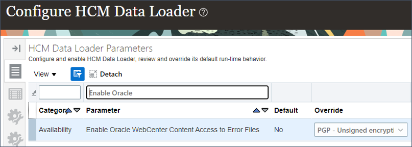

  8. REST를 사용하여 실패한 라인 파일을 생성하는 기능을 사용하려면 오류 파일에 대한 Oracle WebCenter 콘텐츠 액세스를 사용으로 설정해야 합니다.
    • 설정 및 유지 관리에서 HCM 데이터 로더 기능별 영역을 찾고 HCM 데이터 로더 구성을 누릅니다.
    • 오류 파일에 대한 Oracle WebCenter Content 액세스 사용 매개변수를 검색하고 [아니요] 이외의 값으로 대체로 설정합니다.
    • Oracle WebCenter 사용 검색
    • 저장 후 닫기.
