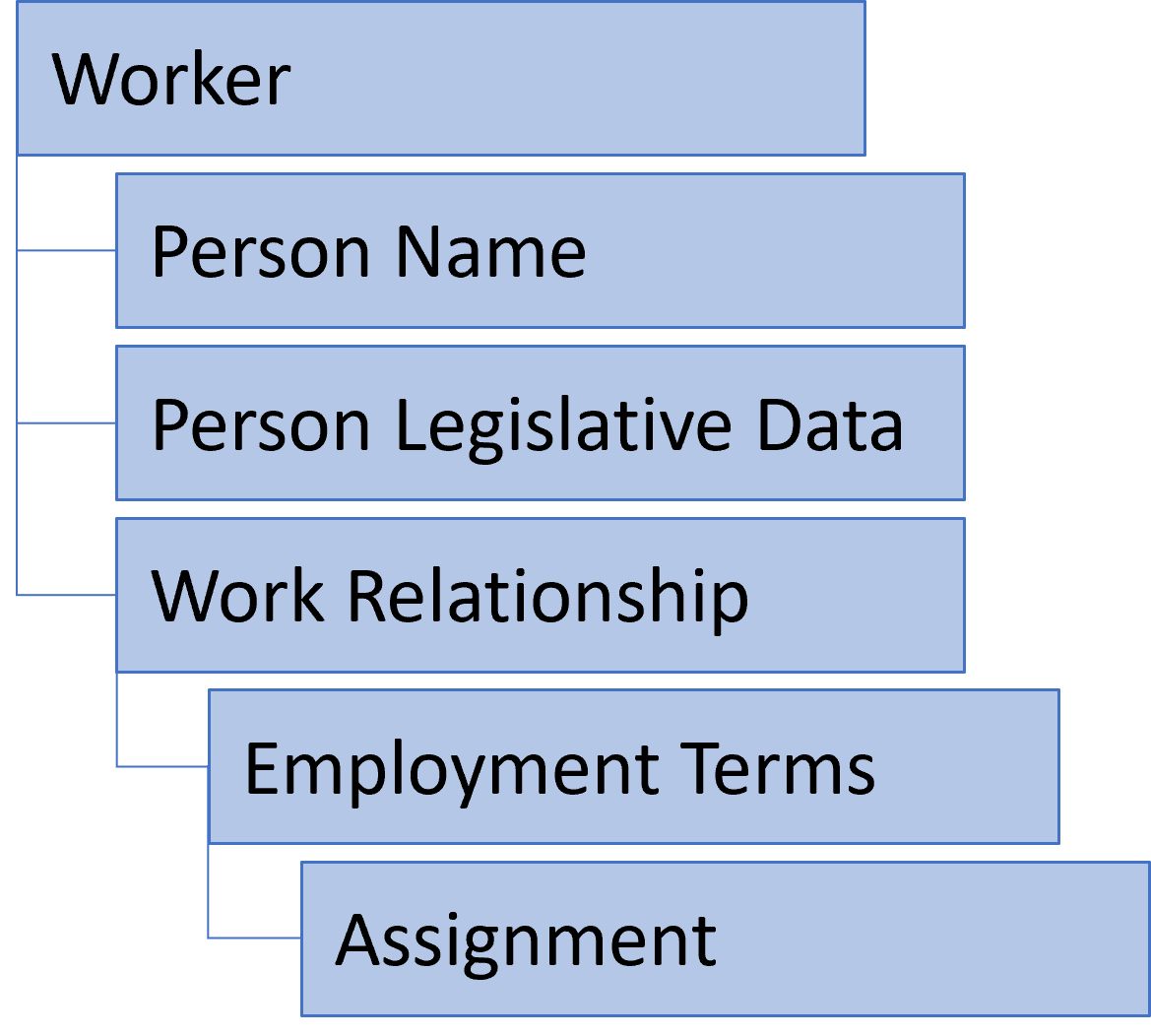

근로자 비즈니스 객체는 객체 계층에서 약 30개 구성요소가 5개 레벨을 초과하는 복합 객체입니다. 이 자습서에서는 스프레드시트 템플리트를 정의하기 위한 공통 태스크를 설명하면서 간단한 작업 중인 새 고용 템플리트를 생성하는 방법에 대해 설명합니다. 그런 다음 지원되는 비즈니스 객체에 이러한 단계를 적용할 수 있습니다.

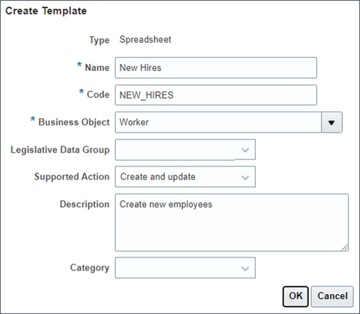

  3. 생성을 눌러 템플리트 생성 페이지를 엽니다.
  4. 아래 sample-image-1.png에 대한 설명입니다.
  5. 템플리트 이름 및 코드를 지정하고 비즈니스 객체를 근로자로 설정한 후 선택적으로 설명을 제공합니다.
  6. 아래 sample-image-1.png에 대한 설명입니다.
  7. 확인을 누릅니다. 정의 탭으로 이동합니다.

객체 계층의 맨 위에서 시작한 다음 계층에 1차 하위 구성요소와 1차 하위 구성요소를 포함하는 것이 좋습니다. 템플리트 디자이너는 자동으로 상위-하위 관계를 생성합니다.
근로자
객체 계층의 근로자 구성요소는 개인 번호 속성을 가진 근로자를 식별하고 생년월일을 수집합니다.

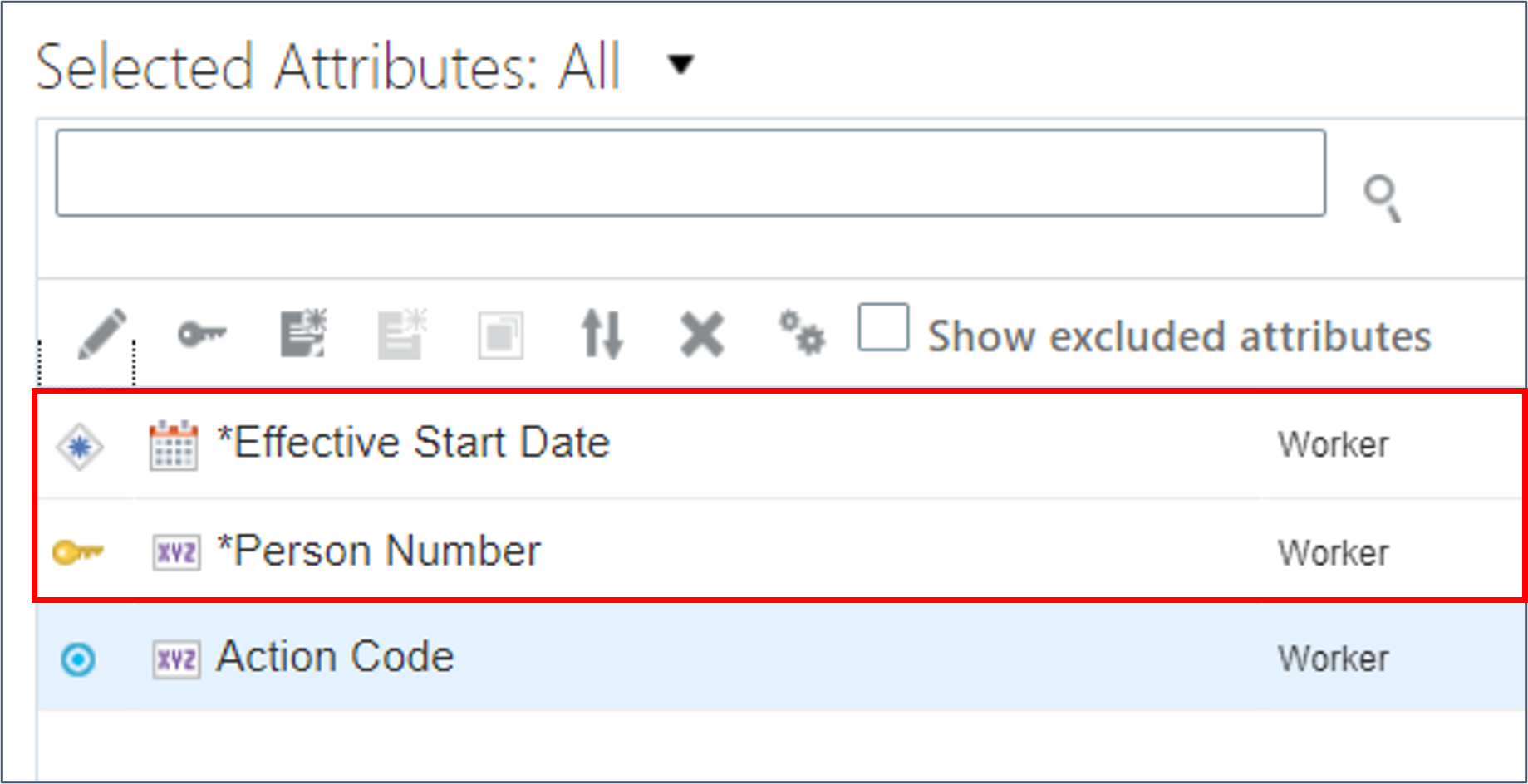

    템플리트로 첫 번째 속성을 선택하면 디자이너는 레코드를 고유하게 식별하는 데 사용할 키를 묻습니다.
  5. 키 선택 대화상자에서 사용자 키를 선택하고 확인을 누릅니다.
    참고:
    일부 객체에는 여러 사용자 키 조합이 있습니다. 사용자 키 선택 목록을 사용하여 사용 사례에 맞는 올바른 사용자 키를 선택할 수 있습니다. 기존 레코드를 유지 관리하는 데 사용되는 템플리트에 대해 대리 ID를 선택할 수 있습니다. 대리 ID 속성은 검색 가능한 값 목록을 제공합니다.
    항상 필요한 기타 속성은 선택된 속성 패널에 자동으로 추가됩니다.
    유효 시작 일자 및 개인 번호 속성이 선택된 속성 패널에 자동으로 추가됩니다.
    참고:
    키 아이콘은 스프레드시트에서 레코드를 고유하게 식별하는 모든 속성 앞에 붙습니다.

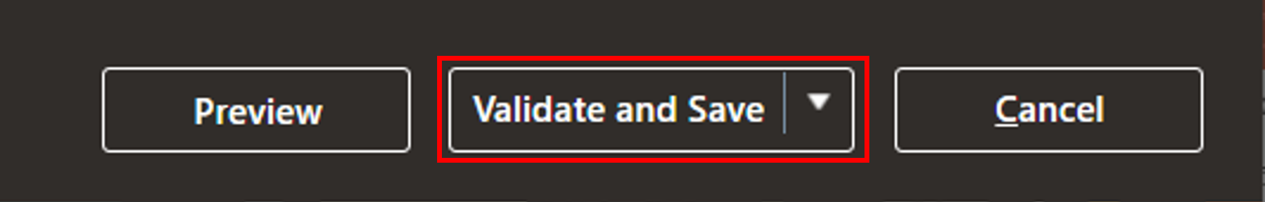

  7. 페이지 머리글에서 검증 및 저장 단추를 누릅니다.
  8. 검증 및 저장을 클릭합니다.
  9. 확인 대화상자에서 확인을 누릅니다.

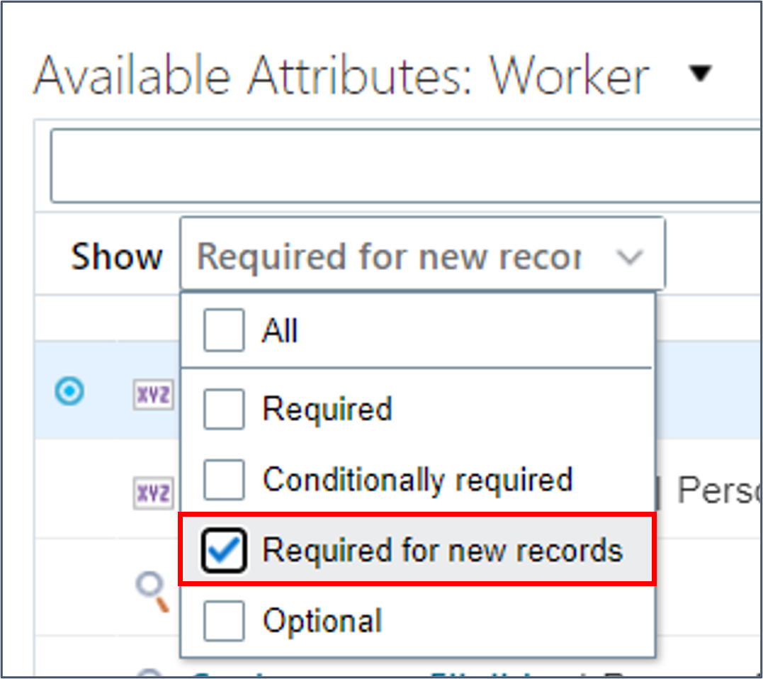

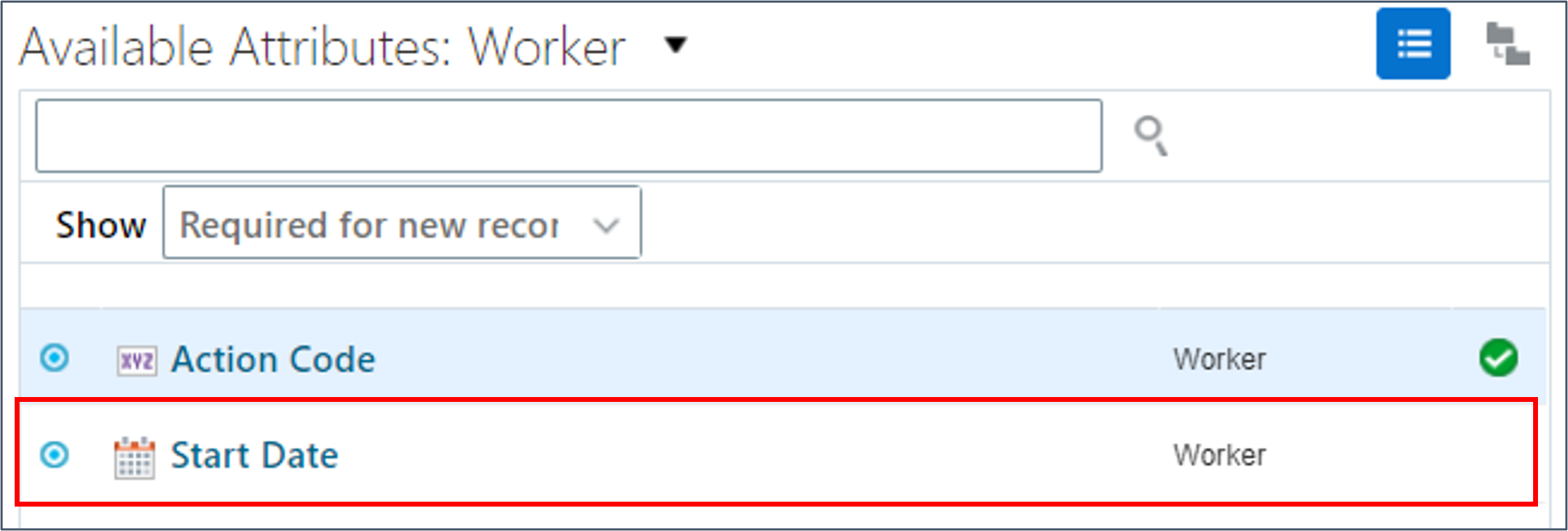

  10. 사용 가능한 속성 패널 도구 모음에서 표시를 누릅니다. 모두 확인란을 선택 취소하고 새 레코드에 필요를 선택합니다.
  11. 선택 표시 목록에서 '새 레코드에 필요'를 선택합니다.
  12. 다중 선택 선택 목록 외부를 눌러 사용 가능한 속성 목록을 지정된 조건을 충족하는 속성으로 필터링합니다.
  13. 선택 표시 목록에서 새 레코드에 대해 [필수]를 선택합니다.
    참고:
    선택 표시가 있는 녹색 원은 속성이 이미 선택되었음을 나타냅니다.
  14. 시작 날짜를 선택된 속성 패널에 추가합니다.

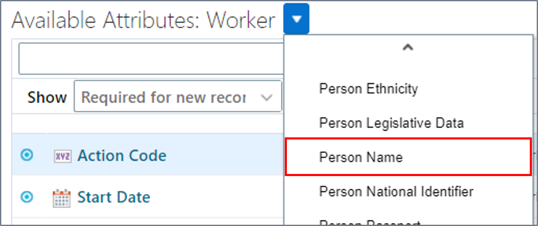

개인 이름 구성요소는 사원 이름을 기록합니다.
  1. 사용 가능한 속성 헤더 옆에 있는 선택 목록을 누르고 개인 이름을 선택하여 개인 이름 객체에 속하는 속성을 표시합니다.
  2. 가용 속성 헤더 선택 목록에서 개인명 선택

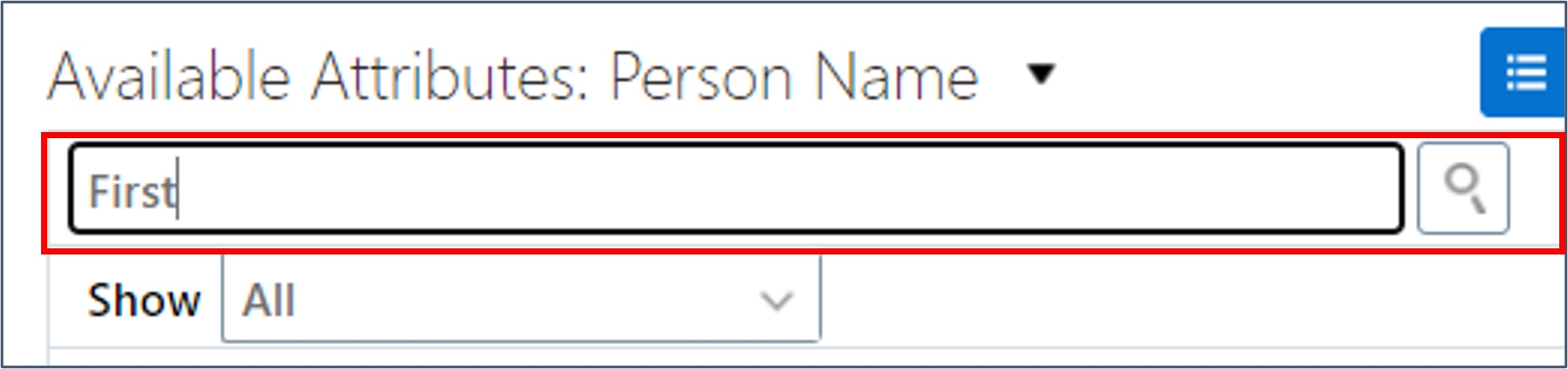

  8. 사용 가능한 속성 패널에서 다중 선택 표시 선택 목록을 변경하여 모두 속성을 표시합니다.
  9. 사용 가능한 속성 검색 상자에 첫번째를 입력하고 검색 단추를 누릅니다.
  10. 검색어별 필터링 속성 먼저
  11. 선택한 속성 목록에 First Name 속성을 추가합니다.

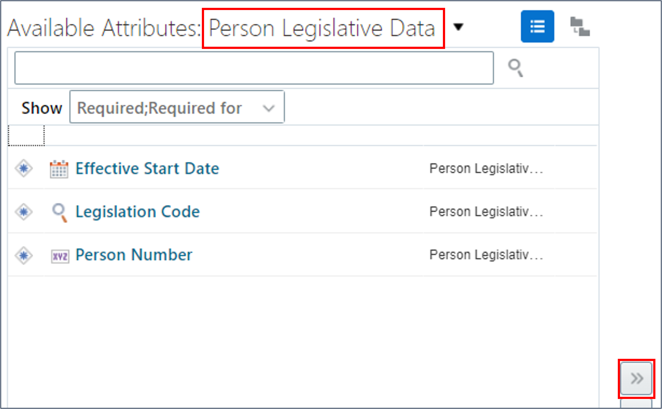

개인 법률 데이터
개인 법률 데이터 구성요소는 사원의 결혼 여부 및 성별을 수집합니다.
  1. 사용 가능한 속성 패널을 필터링하여 개인 법률 데이터 속성을 표시합니다.
  2. 표시 필터를 사용하여 필수 및 새 레코드에 필요인 속성을 표시합니다.
  3. 모두 추가를 눌러 사용 가능한 속성 패널에 표시된 모든 속성을 선택된 속성 패널에 추가합니다.
  4. 모든 필수 개인 법률 데이터 속성 추가
  5. 모두 속성을 표시하도록 다중 선택 선택 선택 목록을 표시합니다.
  6. 다음 선택적 속성을 검색하여 템플리트에 추가합니다.
    • Gender
    • 결혼 여부
  7. 이제 선택된 속성 패널에 표시되는 개인 법률 데이터 속성을 검토합니다.
  8. 국가 코드, 성별 및 결혼 여부는 [선택된 속성] 패널에 표시됩니다.
  9. 사용 가능한 다른 개인 법률 데이터 속성을 검토하고 필요에 따라 템플리트에 추가합니다.
  10. 템플리트를 검증하고 저장합니다.

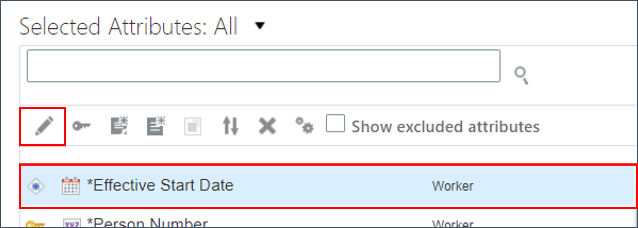

  1. 선택된 속성 패널에서 작업자 객체의 유효 시작 날짜 속성을 편집합니다.
  2. Effective Start Date 속성을 선택하고 Edit를 누릅니다.
  3. 값 라디오 단추를 선택하고, 기존 선택된 속성 유형을 선택하고, 값을 복사할 시작 일자 | 근로자 속성을 지정하여 유효 시작 일자 속성에 대한 기본값을 정의합니다.
  4. 모든 필수 지정 속성 추가
    참고:
    파이프 앞의 값은 속성 이름이고 파이프 뒤의 값은 속성이 속한 계층의 구성 요소입니다.
    주:
    새 고용을 생성하는 경우 근로자 레코드의 유효 시작 일자는 직원의 시작 일자와 동일해야 합니다.
  5. 스프레드시트에서 속성을 숨기려면 표시 체크박스의 선택을 취소합니다.
  6. 모든 필수 지정 속성 추가
  7. 확인을 누릅니다.

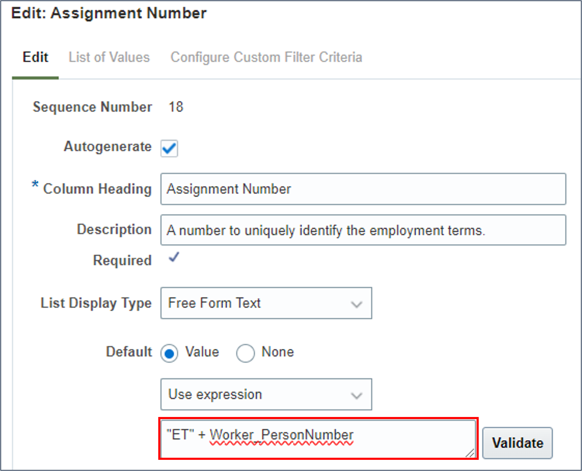

  6. 고용 조건 구성요소의 발령 번호 속성을 편집합니다.
  7. 값 라디오 단추를 선택하고, 표현식 사용 유형을 선택하고, "ET" + Worker_PersonNumber을 값으로 지정하여 기본값을 정의합니다.
  8. 모든 필수 지정 속성 추가
    참고:
    Worker_PersonNumber가 다른 경우 템플리트에서 사용하는 속성 키로 바꿉니다.
  9. 검증을 눌러 표현식을 검증합니다.
  10. 확인을 누릅니다.

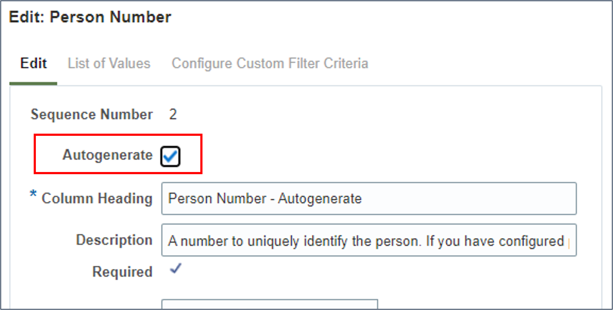

작업 4: 자동 생성된 개인 번호 구성
사용자가 개인 및 발령 번호를 수동으로 지정하도록 하려면 이 단계를 생략할 수 있습니다.
  1. 선택된 속성 패널에서 근로자 구성요소의 개인 번호 속성을 선택하고 편집을 누릅니다.
  2. 자동 생성 확인란을 선택합니다.
  3. 자동 생성 체크박스 선택
    참고:
    열 머리글 및 설명이 업데이트됩니다. 필요에 따라 변경하십시오.
    주:
    근로자가 성공적으로 업로드될 때 개인 번호가 생성되지만 스프레드시트의 사용자는 스프레드시트에서 각 근로자를 고유하게 구별하기 위해 값을 제공해야 합니다. 제공된 값이 자동 생성된 값으로 바뀝니다.
  4. 확인을 누릅니다.
  5. Employment Terms(고용 조건) 객체의 Assignment Number(지정 번호) 속성을 편집하고 Autogenerate(자동 생성) 체크박스를 선택합니다.
  6. 자동 생성 체크박스 선택
  7. 표시 체크박스의 선택을 취소하고 확인을 누릅니다.
  8. 이 단계를 반복하여 지정 구성요소에서 지정 번호를 자동 생성하고 숨깁니다.

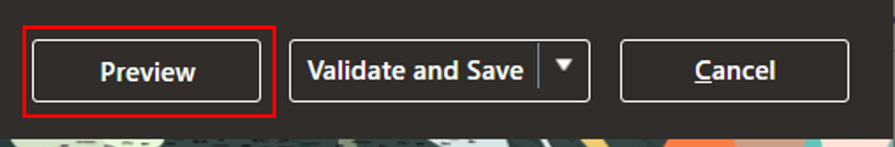

  2. 구성된 템플리트에 대한 스프레드시트를 생성하려면 미리보기를 누릅니다. 웹 브라우저에 따라 GenericHdlSpreasdheet.xlsx 파일이 다운로드됩니다. 열어 봅니다.
  3. 미리보기 버튼은 페이지 상단에 있습니다.
  4. 로그인하라는 메시지가 표시되면 Yes를 누릅니다.

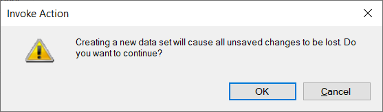

  7. 스프레드시트 로더 도구모음에서 데이터 세트 생성을 누릅니다.
  8. Create Data Set를 누릅니다.
    주:
    스프레드시트 행은 데이터 세트 내에 생성되어야 합니다. 그런 다음 Oracle HCM Cloud로 업로드되는 데이터 세트입니다.
  9. 대화상자 페이지에서 확인을 누릅니다.

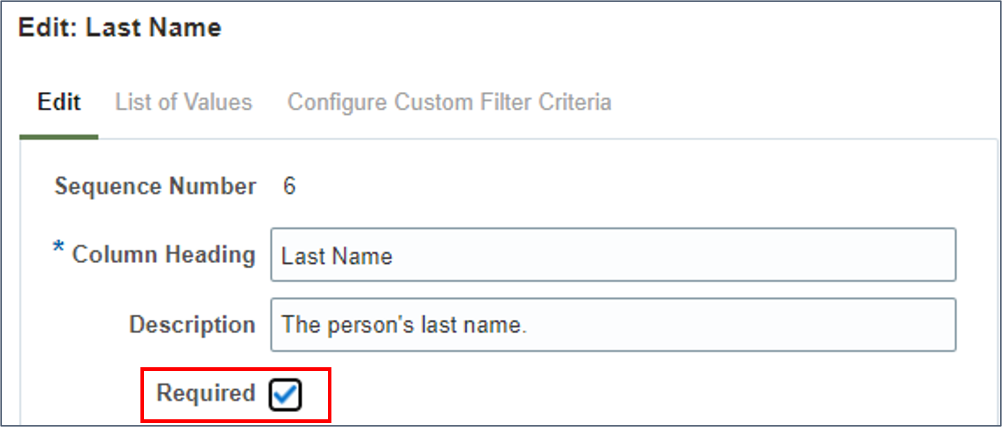

이 단계에서는 스프레드시트에서 필요에 따라 강조 표시할 속성을 편집합니다.
  1. 선택된 속성 패널에서 성 속성을 편집하고 필수 체크박스를 선택합니다.
  2. 새로고침을 누릅니다.
  3. 확인을 누릅니다.

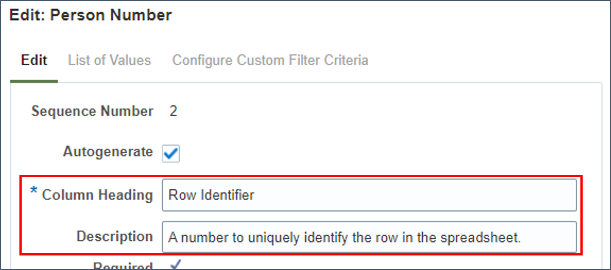

비즈니스 사용자가 이해할 수 있는 용어를 사용하도록 열 머리글 및 설명을 변경합니다. 예를 들어 개인 번호를 자동 생성하는 경우 개인 이름 - 자동 생성 열 제목 및 설명의 이름을 바꿀 수 있습니다.
  1. 선택된 속성 패널에서 개인 번호 속성을 편집합니다.
  2. 개인이 다른 개인 번호로 생성될 때 혼동되지 않도록 열 제목을 행 식별자로 변경합니다.
  3. 스프레드시트에서 행을 고유하게 식별하려면 설명을 숫자로 변경합니다.
  4. 새로고침을 누릅니다.
    참고:
    설명은 스프레드시트의 열 머리글 위에 마우스를 갖다 대면 표시됩니다.
  5. 확인을 누릅니다.

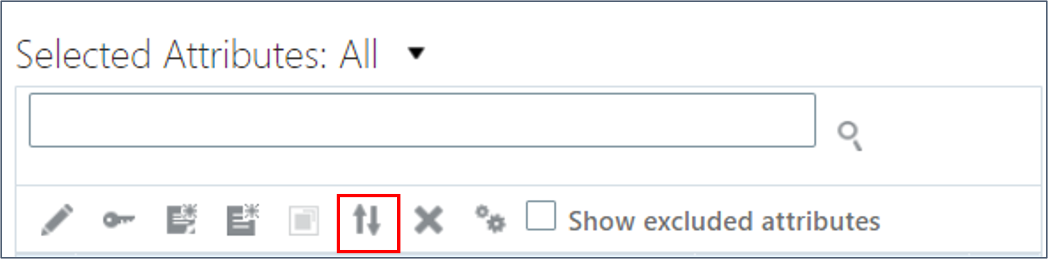

열 재정렬
선택된 속성 패널에 열이 표시되는 순서는 스프레드시트에 해당 열이 표시되는 순서를 결정합니다.
  1. 선택한 속성 패널 도구 모음에서 재정렬 아이콘을 누릅니다.
  2. 새로고침을 누릅니다.
  3. 속성을 선택하고 단추를 사용하여 스프레드시트에 열이 표시되는 순서를 정의합니다.
  4. 확인을 눌러 변경 사항을 적용하고 창을 닫습니다.

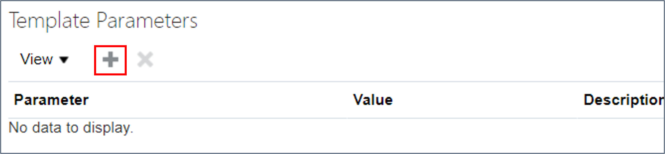

매개변수 기본값을 대체하여 기본 스프레드시트 데이터 로드 동작을 대체할 수 있습니다. 이 섹션에서는 스프레드시트 행의 10% 이상이 오류가 있는 경우 데이터 로드가 중단되고 증분 업데이트에 대해 로드 이벤트를 사용으로 설정하도록 합니다.

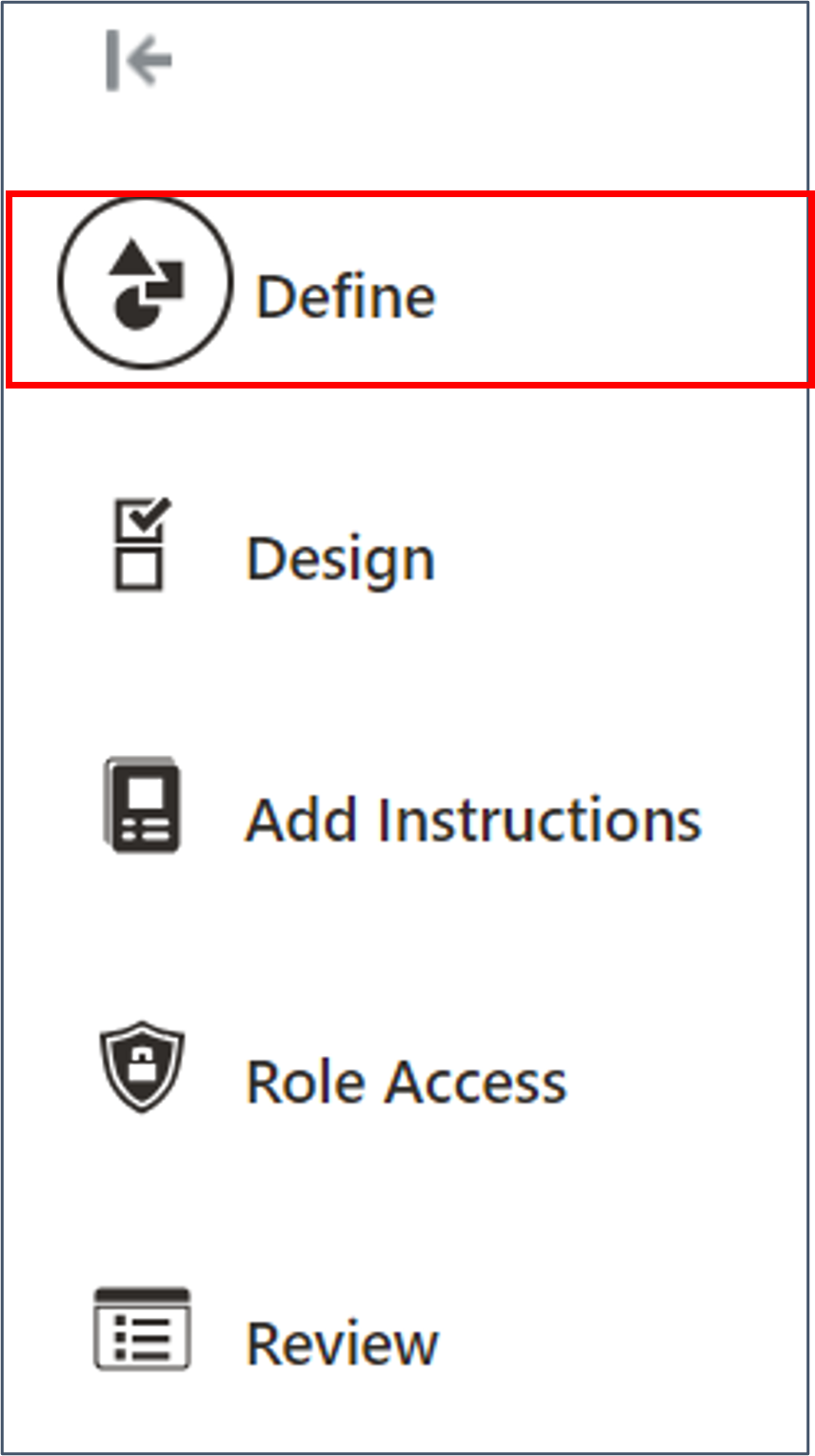

  1. 설계 탭을 누릅니다.
  2. Define를 누릅니다.
  3. 스프레드시트 매개변수 테이블에서 생성 아이콘을 누릅니다.
  4. 테이블 도구 모음에서 추가 아이콘을 누릅니다.

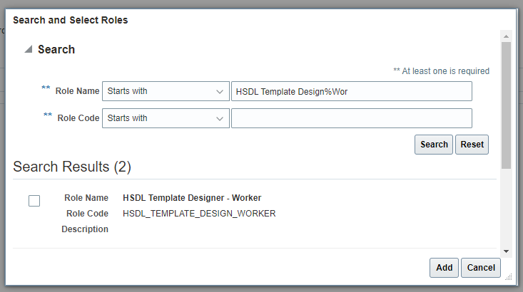

  1. 템플리트의 역할 접근 탭으로 이동합니다.
  2. 템플리트 관리 테이블에서 추가를 누릅니다.
  3. 허용된 데이터 집합 작업 테이블에서 추가를 누릅니다.
  4. 템플리트 디자이너 또는 유지 관리 롤(예: HSDL 템플리트 디자이너)을 검색하고 이 템플리트를 유지 관리할 수 있는 롤을 추가합니다.
  5. 접근 권한을 할당할 역할 검색 및 선택
  6. 검증 후 저장을 누릅니다.

  10. 검증 및 저장합니다.

  1. 정의 탭을 누릅니다.
  2. 상태를 활성으로 업데이트합니다.

  4. 검증 및 저장을 누릅니다.

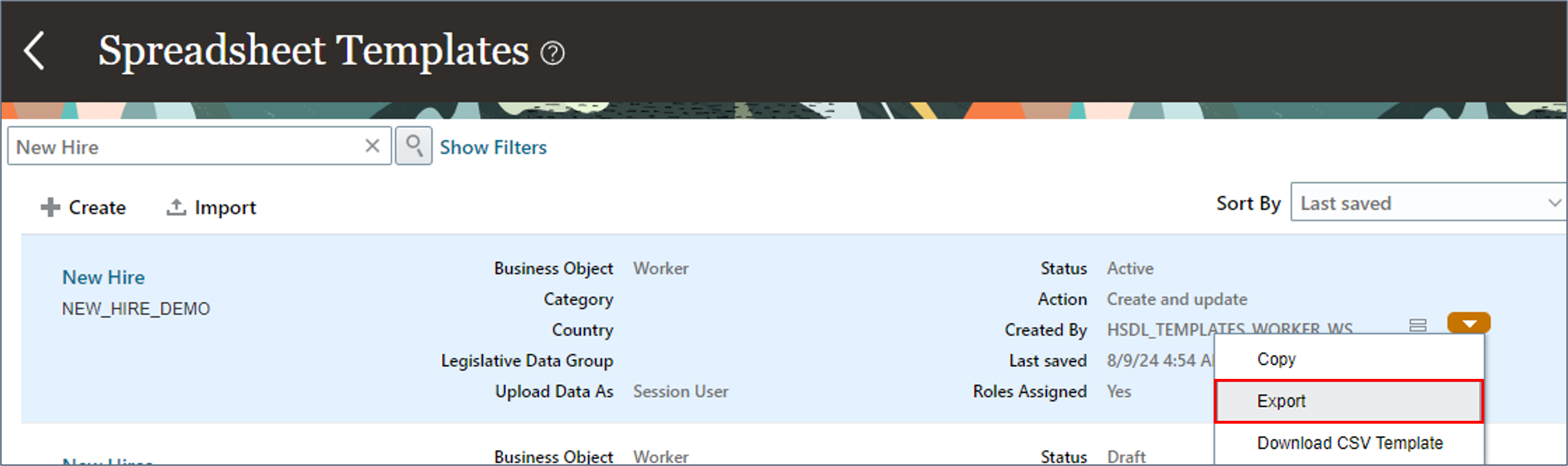

템플리트 익스포트
템플리트가 완전히 테스트되고 운용 환경으로 이동할 준비가 되면 템플리트 정의를 익스포트할 수 있습니다.
  1. HSDL 템플리트 디자이너 역할로 애플리케이션에 로그인하고 스프레드시트 템플리트 태스크로 이동합니다.
  2. 템플리트를 검색합니다.
  3. 작업 버튼을 누르고 익스포트 작업을 선택합니다.
  4. 템플릿 내보내기
    템플리트 정의는 xml 파일로 익스포트되며 Downloads 디렉토리에서 사용할 수 있어야 합니다.

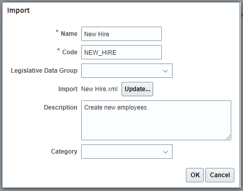

작업 9: 운용 환경에서 템플리트 임포트 및 활성화
이 태스크에서는 템플리트를 운영으로 임포트하고, 사용할 수 있는 역할을 지정하고 활성화합니다.
템플리트의 기반이 되는 비즈니스 객체에 대한 템플리트를 임포트하도록 구성된 운영에 대해 HSDL 템플리트 유지 관리 역할이 필요합니다. 해당 역할을 생성하는 단계는 HCM 스프레드시트 데이터 로더(HSDL) 템플리트에 대한 접근 구성 및 유지 관리 자습서를 참조하십시오.
  1. 데이터 교환에서 스프레드시트 템플리트 태스크로 이동합니다.
  2. 임포트를 누릅니다.
  3. HSDL 및 사용자별 필터링
  4. 임포트 대화상자 창에서 스프레드시트 템플리트가 지원하는 사용 사례를 설명하는 이름(예: 새 고용)을 지정합니다.
  5. 참고:
    지정된 이름을 기반으로 코드가 기본값으로 설정되지만 이를 대체할 수 있습니다. 그것은 독특해야합니다.
  6. 임포트 필드를 사용하여 임포트할 템플리트 파일의 xml 파일을 선택합니다.
  7. 비즈니스 사용자가 이 템플리트의 사용 시기를 이해할 수 있도록 설명을 제공하십시오.
  8. 템플리트가 특정 국가인 경우 적용할 수 있는 법률 데이터 그룹을 지정합니다.
  9. HSDL 및 사용자별 필터링
  10. 확인을 누릅니다.
  11. 템플리트가 오류 없이 임포트되었다는 확인 메시지가 표시됩니다. 확인을 누릅니다.
    참고:
    오류가 발생한 경우 자세한 내용은 로그 파일을 다운로드하십시오.
    스프레드시트 템플리트 페이지로 돌아갑니다.
  12. 임포트한 템플리트를 검색하고 템플리트 이름을 눌러 템플리트를 편집합니다.
  13. 작업 8의 단계를 반복하여 템플리트 유지 관리 역할을 지정하고, 역할 데이터 세트 액세스를 지정하고, 템플리트를 활성화합니다.
  14. 변경사항을 저장합니다.
  15. 이제 지정된 역할이 있는 사용자가 템플리트에 접근할 수 있습니다.
