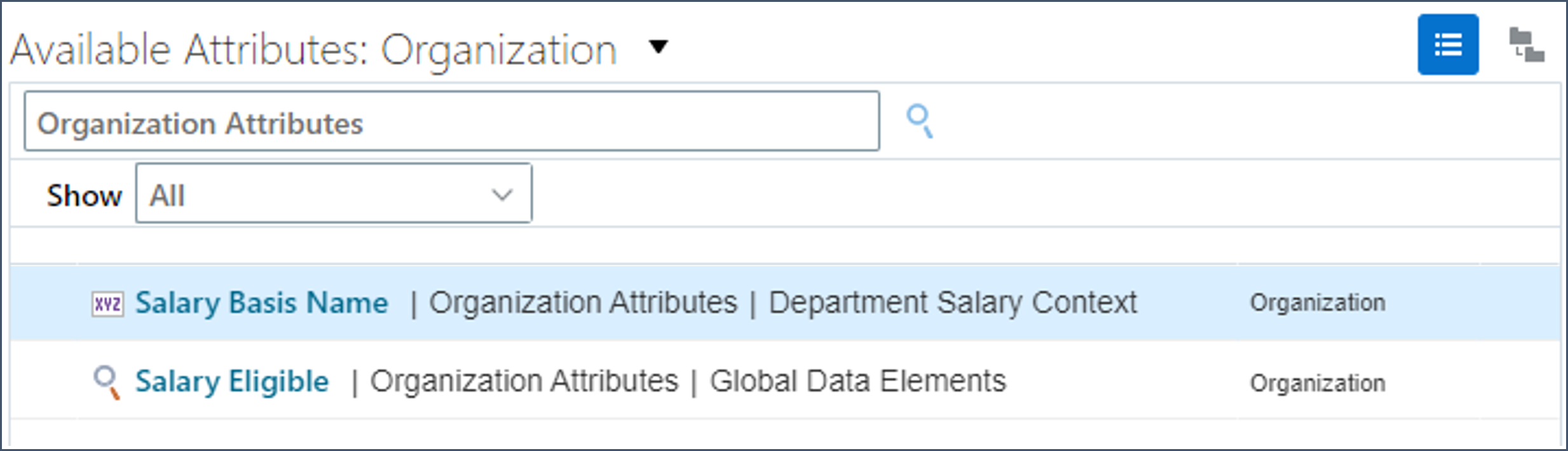

보조 가변필드 세그먼트 추가
DFF 세그먼트는 기본 속성과 동일한 레코드에 정의되어 있으므로 동일한 스프레드시트 행에 대해 다중 DFF 컨텍스트를 가질 수 없습니다. 따라서 글로벌 데이터 항목 컨텍스트의 세그먼트 외에 하나의 가변필드 컨텍스트의 세그먼트를 포함하도록 제한됩니다.
  1. 조직 구성요소에 대한 사용 가능한 속성을 표시합니다.
  2. 사용할 DFF 컨텍스트에서 속성을 선택하고 필요한 전역 데이터 요소 컨텍스트 속성과 함께 템플리트에 추가합니다.
  3. 참고:
    컨텍스트 값 속성이 자동으로 선택됩니다.
  4. 추가된 보조 가변필드 세그먼트에 대한 가변필드 컨텍스트 코드의 상수 기본값을 정의하려면 컨텍스트 값을 편집합니다. 이 속성은 숨길 수 있습니다.
  5. 참고:
    가변필드 컨텍스트 코드는 비즈니스 객체 보기 사용자 인터페이스의 가변필드 속성 탭에서 사용할 수 있습니다.
