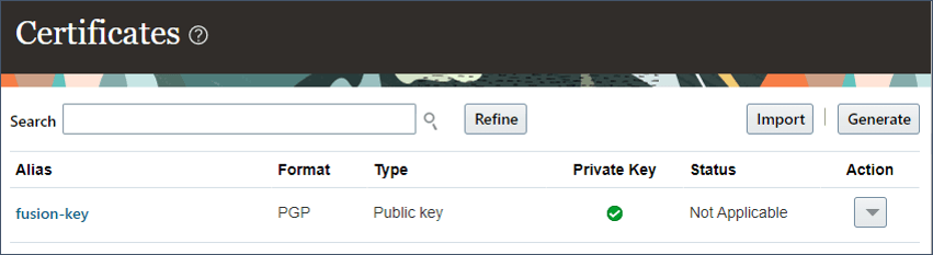

HDL로 파일을 해독하려면 파일을 로드하는 환경의 공용 fusion-key PGP 키로 파일을 암호화해야 합니다.
이 자습서의 마지막 작업은 fusion-key PGP 인증서를 생성하고 파일을 암호화하는 데 사용할 공개 키를 추출하는 단계를 안내합니다.

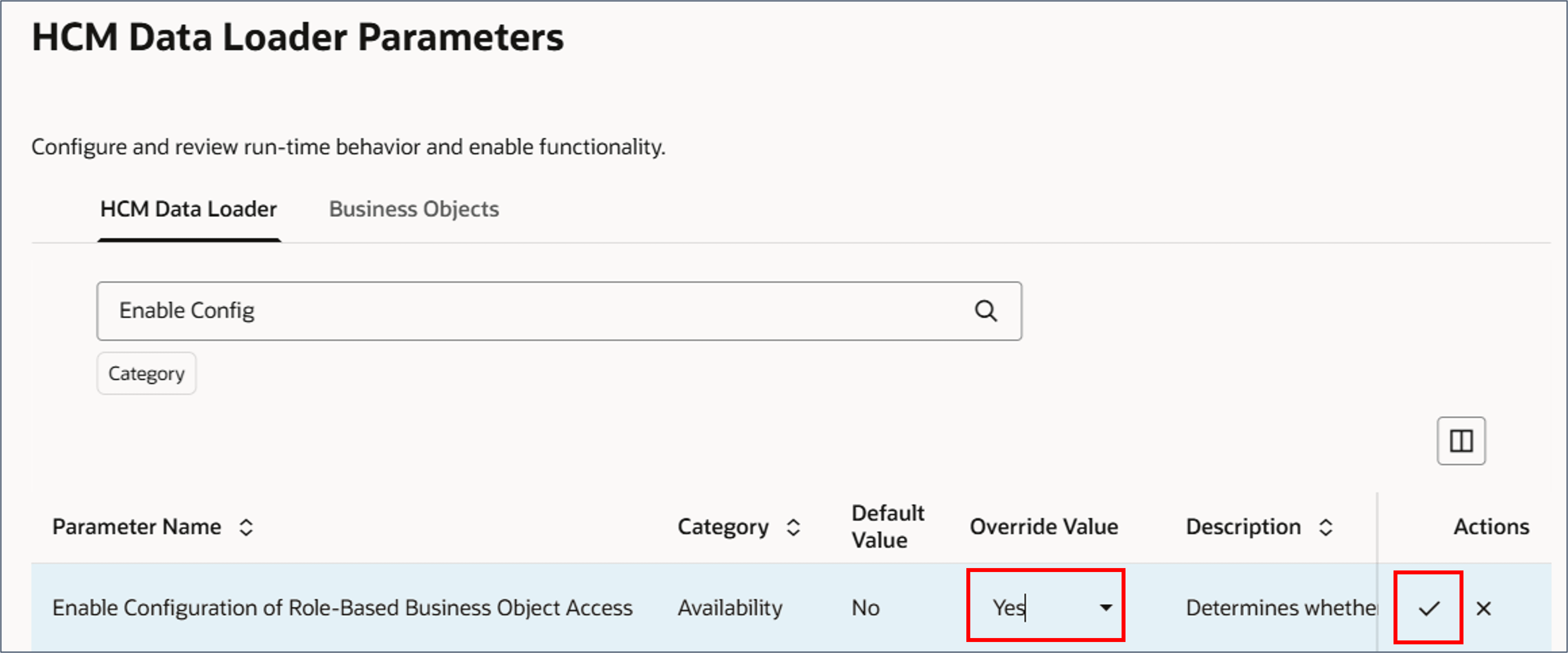

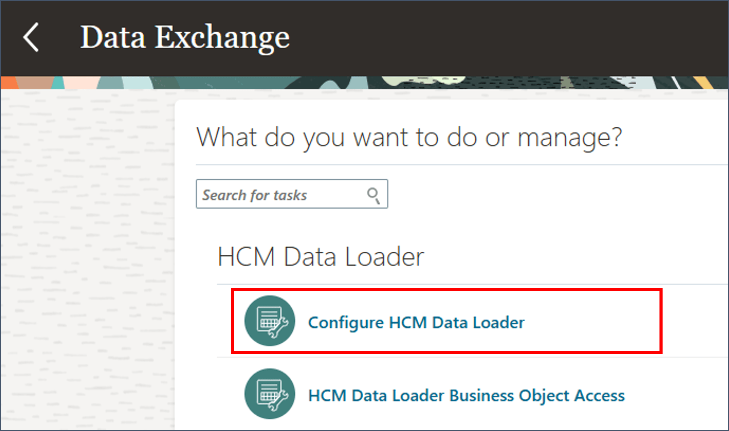

  1. 내 클라이언트 그룹 > 데이터 교환으로 이동합니다.
  2. HCM 데이터 로더 구성 태스크를 누릅니다.
  3. HCM 데이터 로더 기능별 영역에서 HCM 데이터 로더 구성 태스크를 선택합니다.
  4. HCM 데이터 로더 매개변수 탭에서 역할 기반 비즈니스 객체 접근의 구성 사용 매개변수를 검색합니다.
  5. 역할 기반 비즈니스 객체 접근의 구성 사용 매개변수에 대해 대체를 예로 설정
  6. 대체 값을 예로 설정하고 저장합니다.

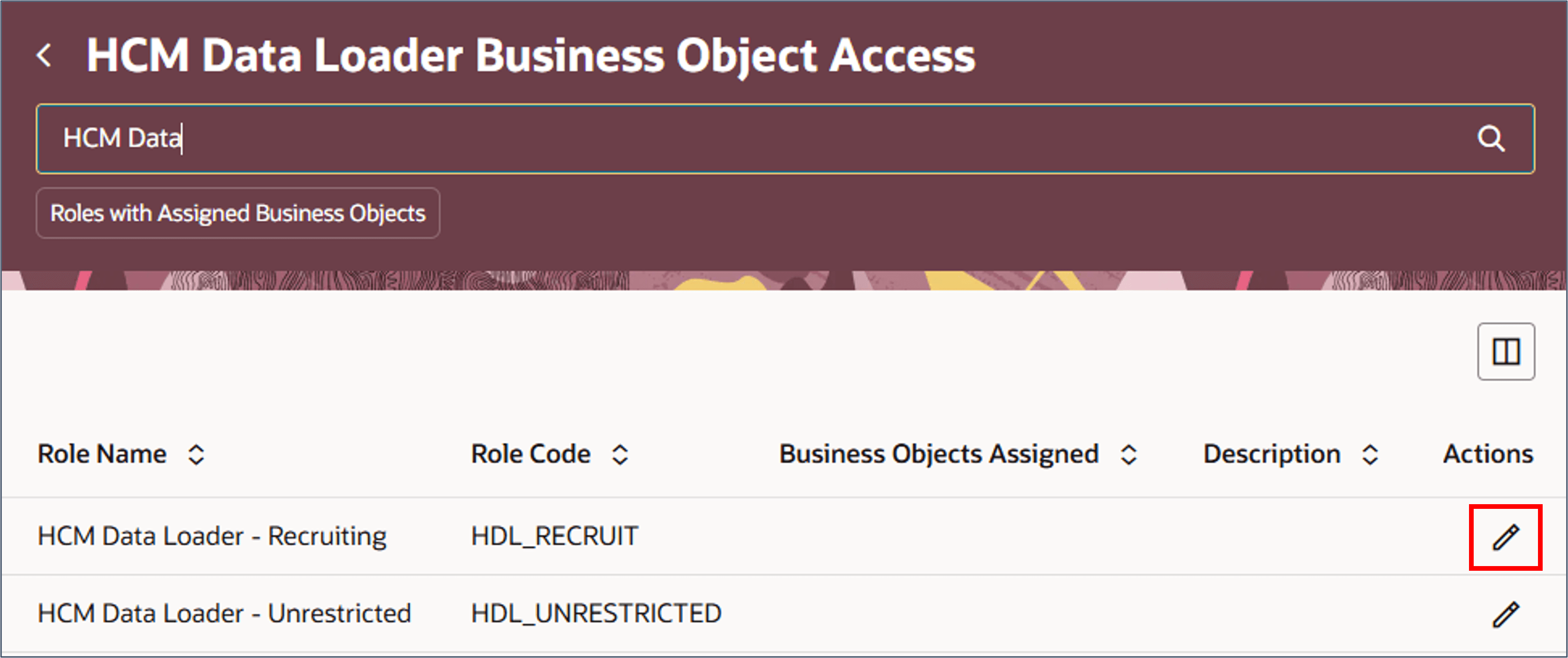

작업 3: 비즈니스 객체 액세스 구성
이 단계에서는 역할이 HCM 데이터 로더를 사용하여 데이터를 대량 로드할 수 있는 비즈니스 객체를 구성합니다.
  1. HCM 데이터 로더 비즈니스 객체 접근 태스크에 대한 접근 권한이 있는 사용자로 애플리케이션에 로그인합니다(이를 부여하는 방법은 사전 필수 조건 참조).
  2. 내 클라이언트 그룹 > 데이터 교환으로 이동합니다.
  3. HCM 데이터 로더 비즈니스 객체 접근을 누릅니다.
  4. 사용자정의 롤을 검색하고 편집 작업 단추를 누릅니다.
  5. 지정을 누릅니다
    이 역할의 사용자가 데이터를 대량 로드할 수 있는 비즈니스 객체 및 제품 영역을 검토할 수 있는 지정된 비즈니스 객체 보기 페이지로 이동합니다.
  6. Assign 버튼을 누릅니다.
  7. 지정을 누릅니다

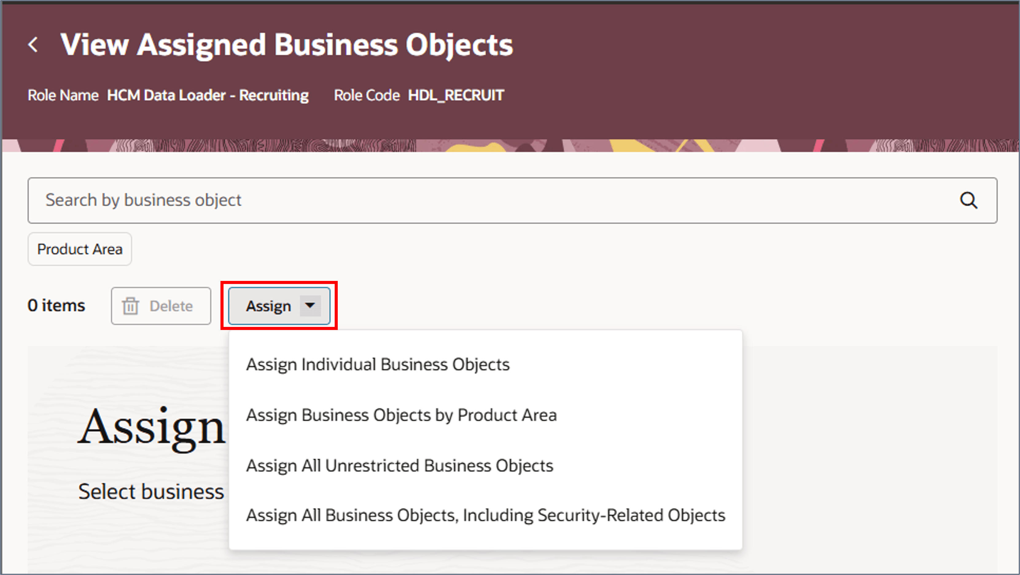

  8. 다음 옵션 중 하나를 선택하십시오.
    • 개별 비즈니스 객체 지정
    • 제품 영역별 비즈니스 객체 지정
    • 모든 무제한 비즈니스 객체 지정
    • 보안 관련 객체를 포함하는 모든 비즈니스 객체 지정

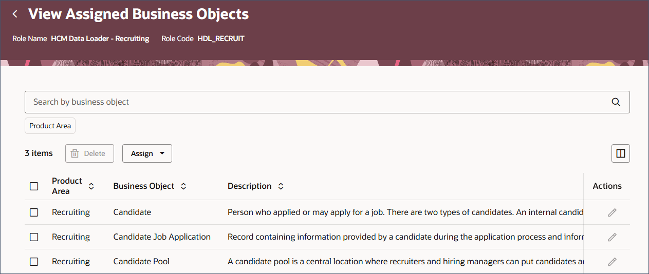

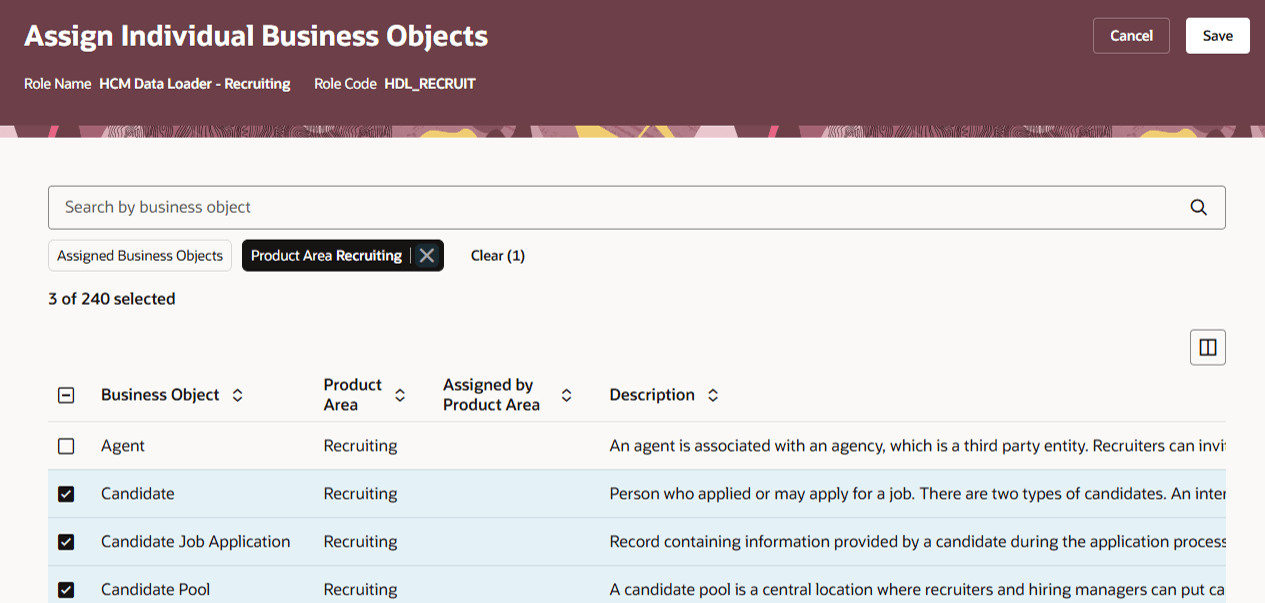

    개별 비즈니스 객체 지정
    개별 비즈니스 객체 지정을 선택하면 개별 비즈니스 객체 지정 페이지로 이동합니다.
    • 검색 표시줄 및 필터를 사용하여 비즈니스 객체를 검색합니다.
    • 비즈니스 객체에 대한 체크박스를 선택하여 역할에 추가합니다.
    • 지정을 누릅니다
      참고:
      제품 영역별 지정 열은 비즈니스 객체를 제품 영역 매핑을 통해 역할에 이미 사용할 수 있는지 여부를 나타냅니다.
    • 저장을 누릅니다.
    • 선택한 각 비즈니스 객체에 대한 항목이 지정된 비즈니스 객체 테이블에 생성됩니다.
      지정을 누릅니다

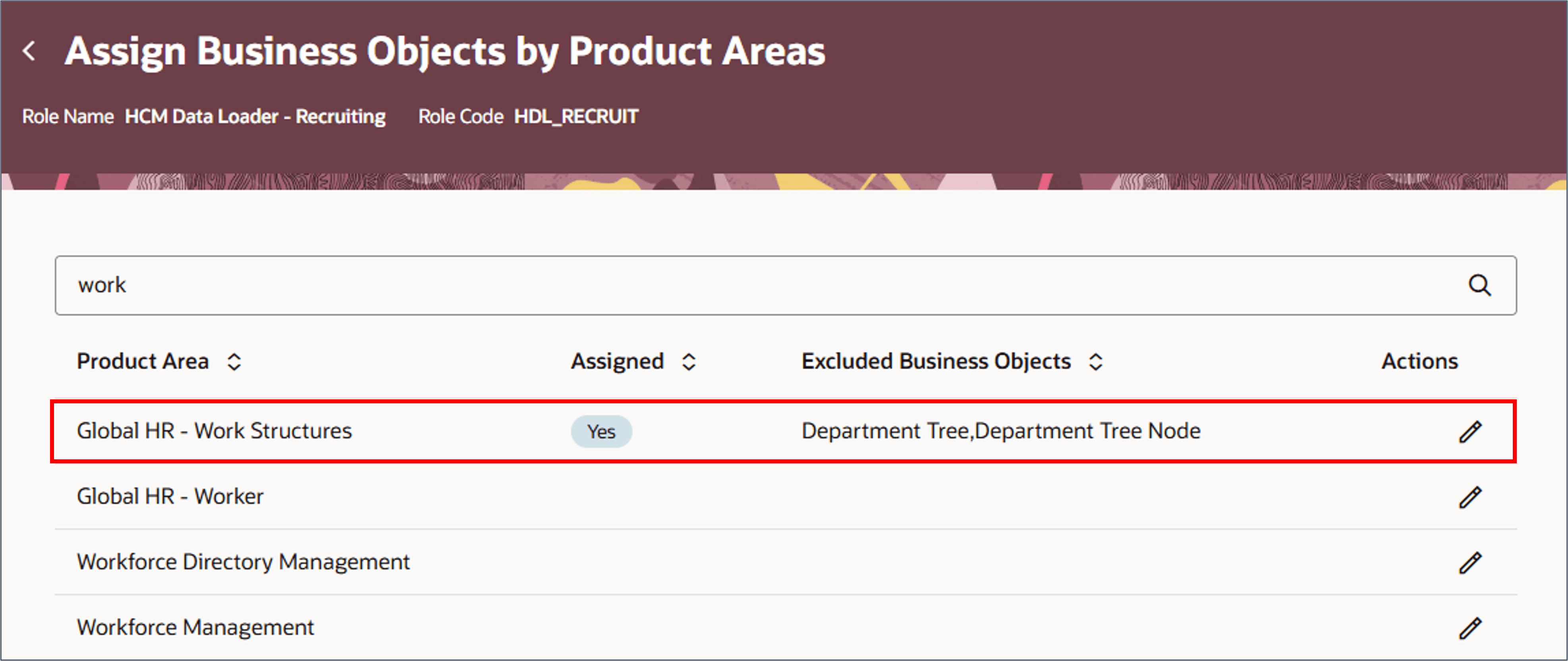

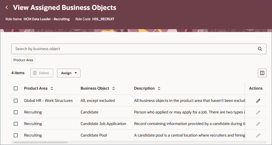

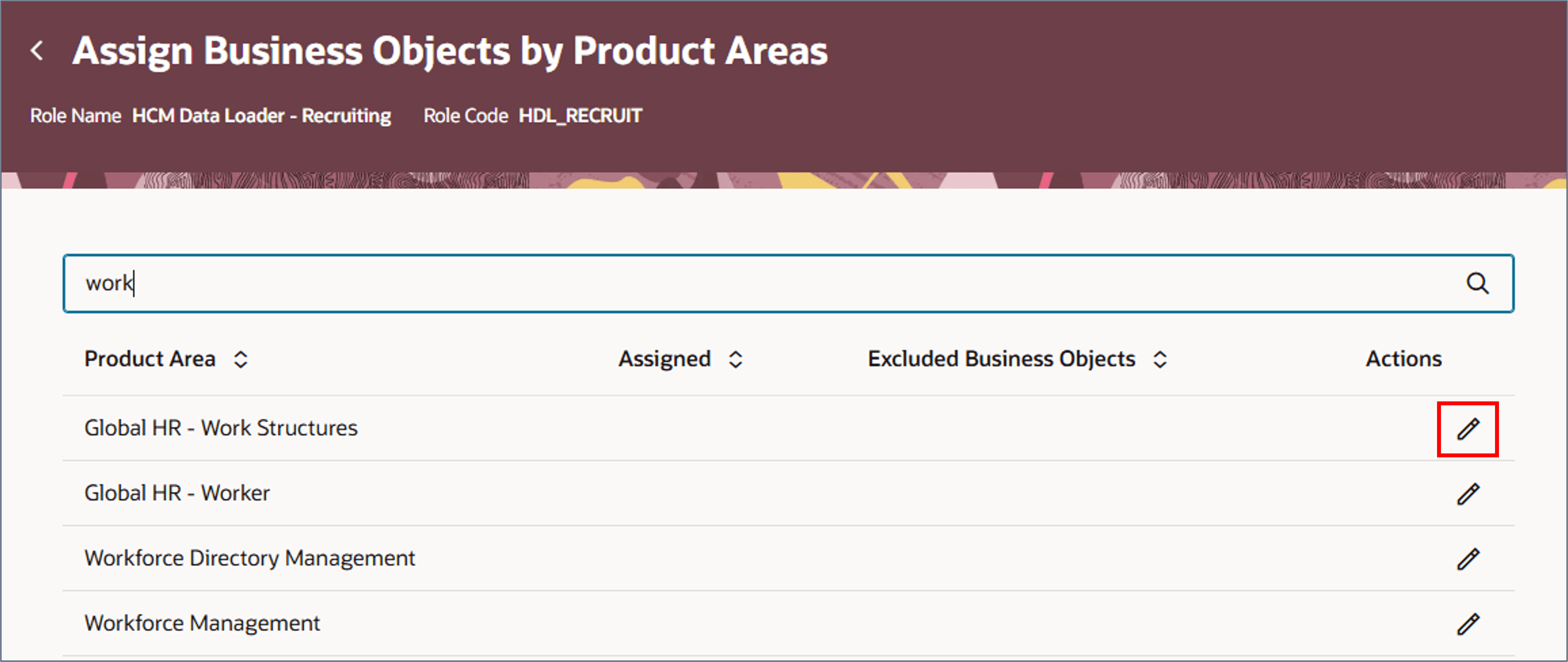

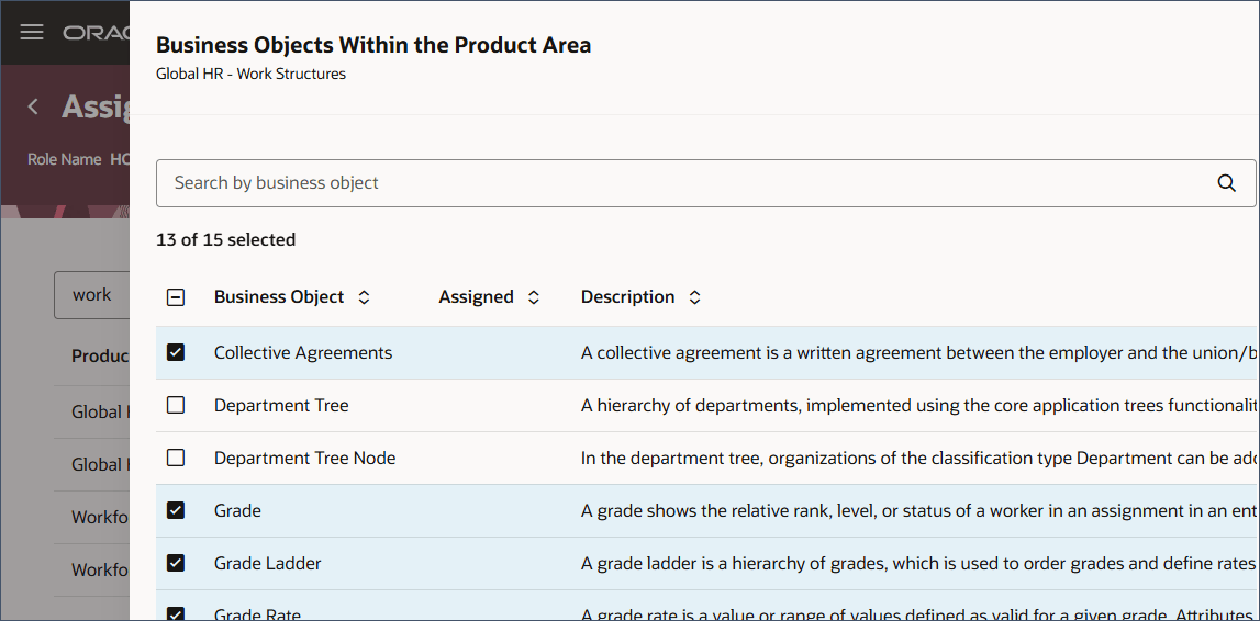

    제품 영역별 비즈니스 객체 지정
    제품 영역에서 모든 비즈니스 객체 지정을 선택하면 제품 영역별 비즈니스 객체 지정 페이지로 이동합니다.
    • 검색 막대를 사용하여 제품 영역을 검색합니다.
    • 지정을 누릅니다
    • 편집 작업 단추를 누릅니다. 그러면 제품 영역 내 비즈니스 객체 패널이 열립니다. 이 패널에서는 역할에 이 제품 영역을 지정하여 역할이 데이터를 대량 로드할 수 있는 객체를 검토할 수 있습니다.
    • 지정을 누릅니다
    • 이 역할을 사용하여 데이터 대량 로드에 사용할 수 없어야 하는 비즈니스 객체의 선택을 해제합니다.
    • 참고:
      지정됨 열은 비즈니스 객체를 개별 비즈니스 객체 매핑을 통해 역할에 이미 사용할 수 있는지 여부를 나타냅니다.
    • Save를 누릅니다
    • 제품 영역 매핑을 검토하고 다른 제품 영역을 역할 지정을 누릅니다에 지정할 수 있는
      제품 영역별 비즈니스 객체 지정
      페이지로 돌아갑니다.
    • 지정된 비즈니스 객체 보기 페이지로 돌아가서 역할의 매핑을 검토하고 구성합니다.
    • 지정을 누릅니다
      참고:
      제품 영역에 대해 [편집] 단추를 클릭하여 기존 제품 영역 매핑에서 사용할 수 있는 비즈니스 객체를 구성할 수 있습니다.

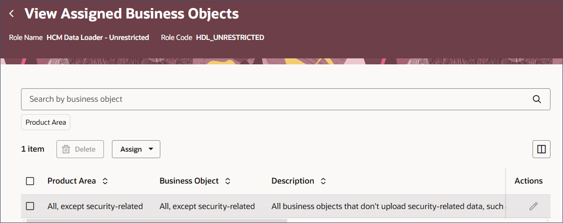

  6. 데이터 교환 작업 영역에서 HCM 데이터 로더 비즈니스 객체 접근 태스크로 이동합니다.
  7. HCM 데이터 로더 - 제한되지 않음 역할을 검색합니다.
  8. 지정된 비즈니스 객체 보기 페이지에 액세스하려면 역할에 대해 편집 작업 단추를 누릅니다.
  9. 지정 드롭다운 단추를 누르고 보안 관련 객체를 포함하여 모든 비즈니스 객체 지정을 선택합니다.
  10. 지정을 눌러 확인 메시지를 닫습니다.

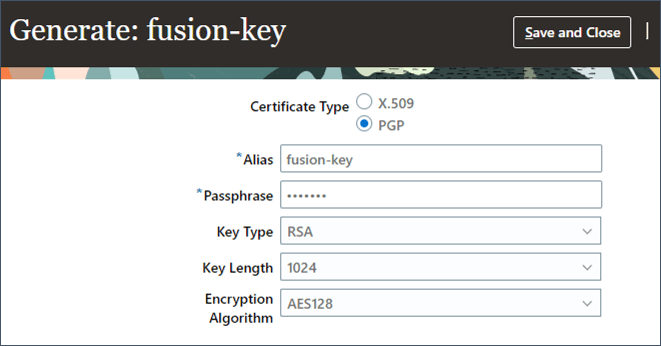

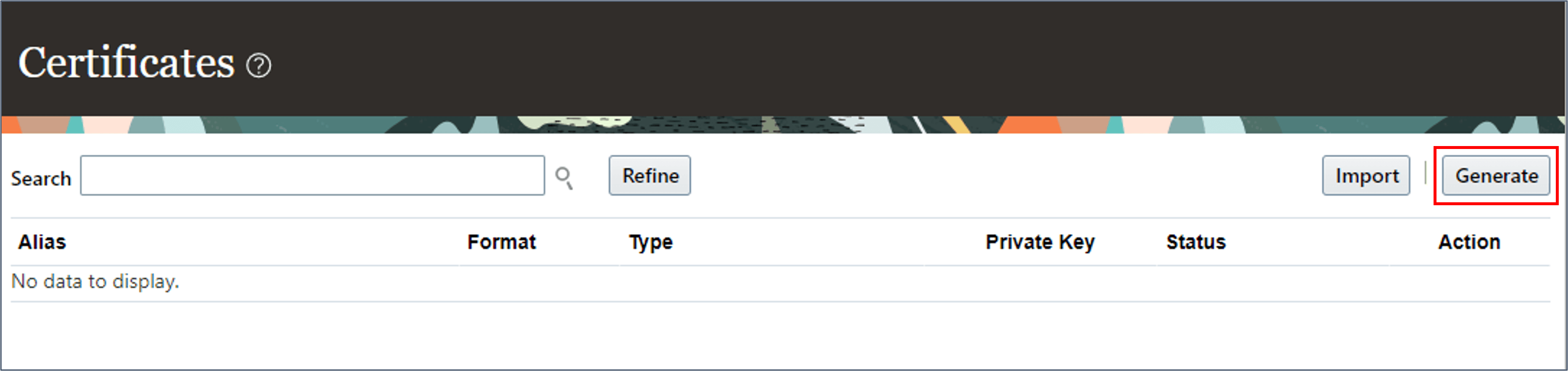

작업 5: HDL 파일 암호화를 위한 PGP 키 쌍 생성
모든 파일을 Oracle WebCenter Content 서버로 로드하기 전에 암호화하는 것이 좋습니다. HCM 데이터 로더 임포트 계정에 대한 접근 권한이 있는 사용자는 해당 계정을 생성한 사용자에 관계없이 해당 계정의 모든 파일을 다운로드하고 읽을 수 있습니다.

  1. IT 보안 관리자의 직무 역할 또는 권한을 사용하여 Oracle HCM Cloud에 사인인합니다.
  2. 도구 > 보안 콘솔로 이동합니다.
  3. 인증서 탭을 누릅니다.
  4. 이미 존재하는 인증서를 검토합니다. fusion-key 인증서가 존재하는 경우 공개 키 추출 섹션으로 건너뛸 수 있습니다. 그렇지 않은 경우 단계에 따라 fusion-key 인증서를 생성합니다.
Fusion-key 인증서 생성
  1. 생성을 눌러 생성 대화상자를 엽니다.
  2. Generate page level 버튼을 누릅니다.
  3. PGP의 인증서 유형을 선택하고 다음 값을 지정합니다.
  4. 필드 값
    별칭 퓨전키
    문장암호 프라이빗 키에 대한 비밀번호 구문을 입력합니다. 이 문장암호는 개인 키를 편집, 삭제 또는 다운로드할 때 필요합니다.
    키 유형 RSA
    키 길이 1024 또는 2048를 선택합니다.
    암호화 알고리즘 사용할 암호화 알고리즘을 선택합니다.
    주:
    이 키로 암호화된 파일을 해독하려면 HCM 데이터 로더에 대해 fusion-key 별칭을 사용해야 합니다.
    fusion-key 속성 값의 예
  5. 저장 후 닫기를 누릅니다. 확인 메시지가 나타나면 닫습니다.
  6. 인증서가 표시됩니다.
    이제 인증서 페이지에 생성된 fusion-키가 표시됩니다.
