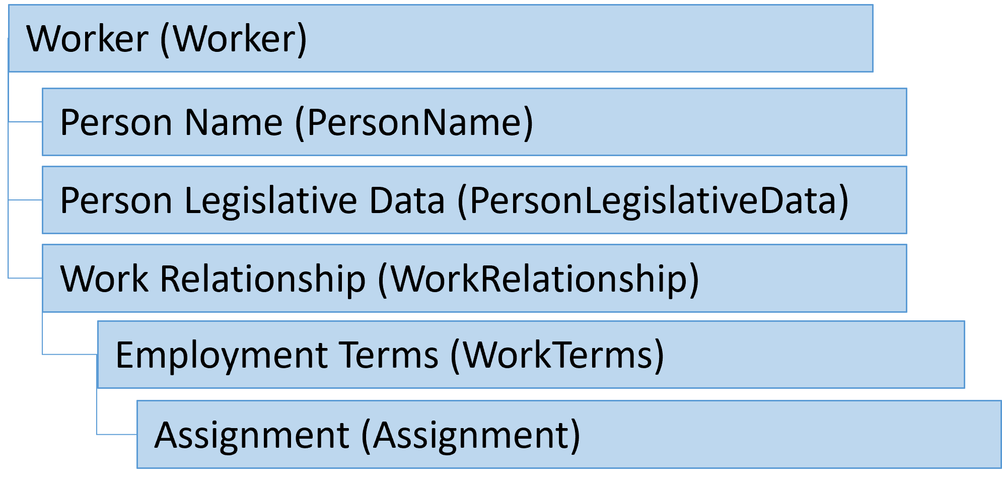

이 자습서에서 생성된 워커 객체 계층
근로자
근로자 구성요소는 개인 번호 및 생년월일이 있는 근로자를 식별합니다.
