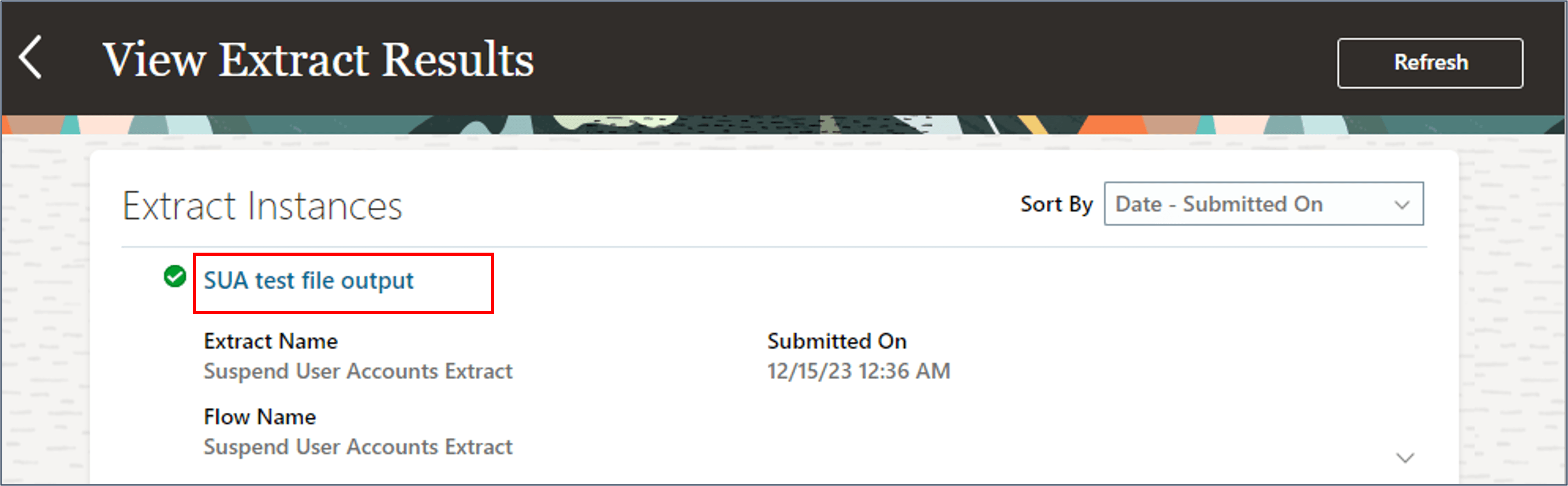

파일 생성 테스트
이 단계에서는 파일이 필요한 구성에서 생성되었는지 확인합니다.
정의 추출 페이지에서 다음을 수행합니다.
  1. 추출을 검색하고 추출 제출을 누릅니다.
  2. 행 작업에서 추출 제출 아이콘을 누릅니다.
  3. 인스턴스 이름 추출을 지정하고 오늘 일자로 유효 일자 매개변수를 제공합니다.
  4. 이름 및 유효 일자를 지정합니다.
  5. 제출을 누릅니다. 그러면 추출 결과 보기 페이지로 이동합니다.
  6. 추출 인스턴스가 완료될 때까지 새로고침을 누릅니다.
  7. 추출 플로우 인스턴스의 이름을 눌러 추가 정보를 표시합니다.
  8. 플로우 인스턴스 이름을 누릅니다.
  9. 전달 옵션 추출 섹션을 확장합니다.
  10. 출력 파일에 대해 파일 다운로드 아이콘을 누르고 출력을 검토합니다.
  11. 출력 파일을 다운로드합니다.

  1. 내 클라이언트 그룹 > 데이터 교환으로 이동합니다.
  2. 흐름 제출을 누릅니다.
  3. 사용자 계정 일시 중지 플로우를 검색합니다.
  4. 일시 중지 사용자 계정 플로우 검색
  5. 플로우 이름을 눌러 급여 플로우 제출 페이지로 이동합니다.
  6. 급여 플로우의 이름을 지정합니다. 이는 임의의 고유한 값이 될 수 있습니다.
  7. 유효 일자를 지정합니다.
  8. 제출 버튼을 누릅니다.
  9. 제출을 누르면 급여 체크리스트 페이지로 이동합니다.
  10. 추출 및 HCM 데이터 로더 실행 프로세스가 모두 완료될 때까지 주기적으로 새로고침을 누릅니다.
  11. 일시 중지 사용자 계정 플로우 검색
  12. 데이터 세트 상태 및 발생한 메시지를 검토할 수 있는 데이터 임포트 및 로드 태스크로 이동하려면 HCM 데이터 로더 실행 태스크 이름을 누릅니다.
  13. 참고:
    기본 HDL 동작은 데이터가 검색된 후 Oracle WebCenter에서 소스 파일을 삭제하는 것입니다. 따라서 작업 4에 설명된 대로 추출을 직접 호출하여 파일 구성을 검증하는 것이 중요합니다.
