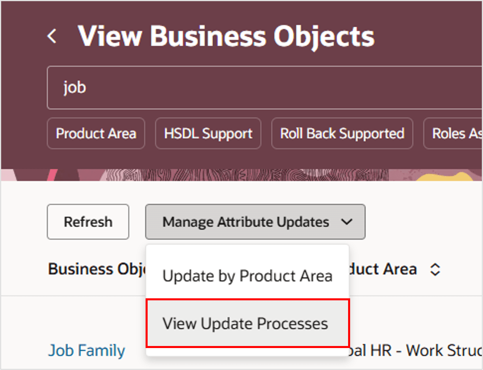

  7. 테이블 도구 모음에서 속성 업데이트 관리 > 업데이트 프로세스 보기를 누릅니다.
    Update Attributes를 누릅니다.
  8. 객체 속성 업데이트 프로세스가 완료될 때까지 테이블을 새로 고친 다음 비즈니스 객체 보기 페이지로 돌아갑니다.

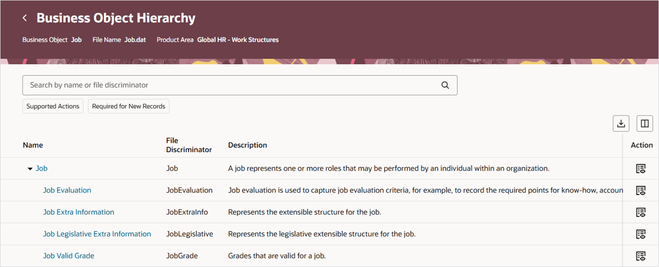

  10. 작업 비즈니스 객체 이름을 눌러 비즈니스 객체 계층 페이지로 이동합니다.
  11. 비즈니스 객체 계층이 표시되고 계층에서 가변필드 속성 정보를 찾을 객체를 누릅니다.
  12. 업무 객체 계층

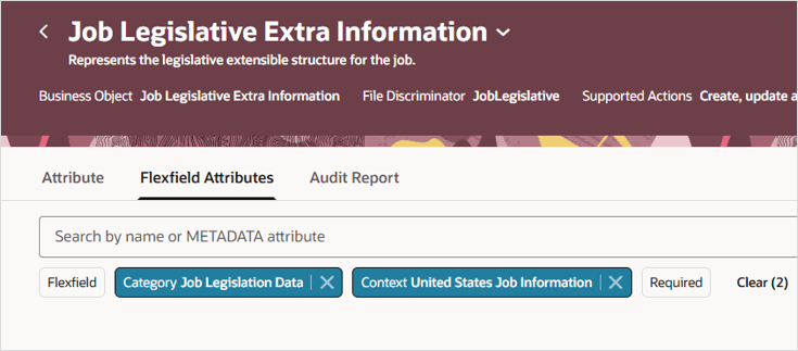

  13. 가변필드 속성 탭을 누릅니다.
  14. 검색 필터를 사용하여 속성 목록을 필터링합니다. 대부분의 객체에는 Flexfield가 하나만 있습니다. 확장 가능 가변필드의 경우 범주 필터도 사용할 수 있습니다.
    필터를 지정합니다.
  15. 이름은 세션 언어로 표시되며 가변필드 세그먼트에 대한 애플리케이션의 프롬프트와 동일합니다. METADATA 속성은 가변필드 세그먼트에 값을 제공할 때 파일의 METADTATA 라인에 포함해야 하는 문자열(
    가변필드 특성
    )을 보여줍니다.
