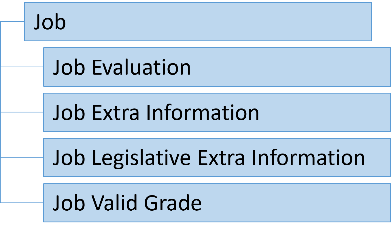

Oracle HCM Cloud 비즈니스 객체는 복잡할 수 있으며 일반적으로 계층적이므로 비즈니스 객체(예: 개인에 대한 다중 전화 번호 또는 직무에 대한 다중 적합한 등급)에 대해 다중 하위 레코드를 생성할 수 있습니다.
작업 계층

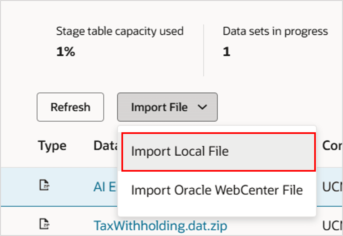

  3. 테이블 도구 모음에서 파일 임포트 > 로컬 파일 임포트를 누릅니다.
    Import File을 누릅니다.

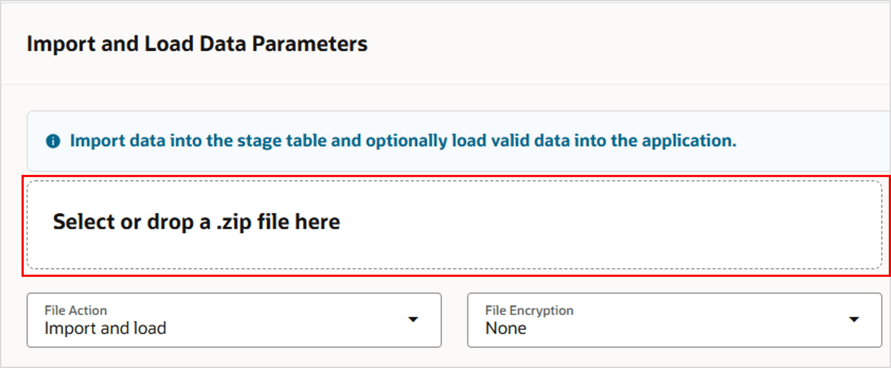

  4. .zip 파일을 파일 탐색기에서 파일 선택기로 끌어 놓습니다. 또는 파일 선택기를 눌러 파일을 검색하고 선택합니다.
    파일 선택

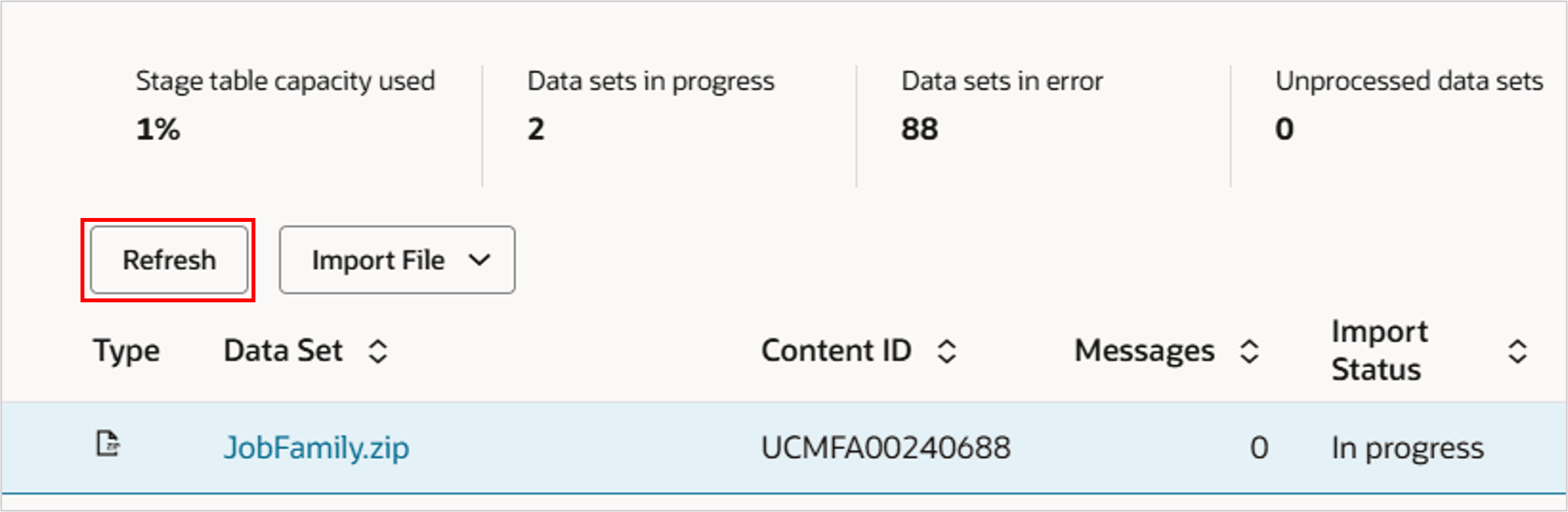

  6. 데이터 집합 정보를 보려면 새로고침을 누릅니다.
    새로고침을 누릅니다
    참고:
    데이터 집합의 이름은 zip 파일과 동일합니다.
    • 임포트 상태는 파일의 데이터가 스테이징 테이블로 임포트되는지 여부를 나타냅니다.
    • 로드 상태는 데이터가 Oracle HCM Cloud 애플리케이션 테이블에 성공적으로 로드되었는지 여부를 나타냅니다.
    • 다양한 카운트가 있습니다.
      • 파일 라인은 파일에서 발견된 데이터 라인 수를 나타냅니다. 파일에 3개의 MERGE 라인이 있습니다.
      • 객체는 파일에서 발견된 객체 수를 나타냅니다. 이 단순 파일에서 3행은 3개의 직무군 객체를 생성하므로 총 객체도 3이어야 합니다.
      • 실패한 객체는 성공적으로 로드하지 못한 객체 수를 나타냅니다. 파일에 대해 0이어야 합니다.

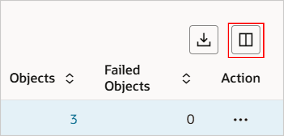

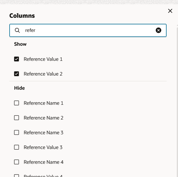

  7. 참고:
    이 테이블에는 다른 열을 사용할 수 있습니다. 테이블 도구 모음 끝에 있는 열 사용자 정의 단추를 누르고 테이블 열을 선택하여 순서를 재지정합니다.
    열 사용자정의
  8. 데이터 세트 로드가 완료될 때까지 새로고침을 다시 누릅니다.

    작업에는 적합한 등급이 여러 개 있을 수 있습니다. JobGrade 구성 요소는 적합한 등급을 생성하는 데 사용되며 작업 객체 계층 내에서 작업 구성 요소의 하위 항목입니다.
    • 하위 레코드에 대한 데이터를 제공할 때는 관련된 상위 레코드의 이름을 지정해야 합니다. 이 예에서는 상위 대리 ID 속성 JobId로 이 작업을 수행합니다.

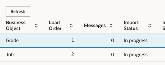

  12. 데이터 집합 이름을 눌러 비즈니스 객체 세부정보 페이지로 이동합니다.
  13. 데이터 세트에 대해 나열된 비즈니스 객체를 검토합니다. zip 파일에 포함된 각 비즈니스 객체 파일에 대한 항목이 있습니다.
  14. 비즈니스 객체

  4. ElementEntry.dat 파일을 압축합니다.

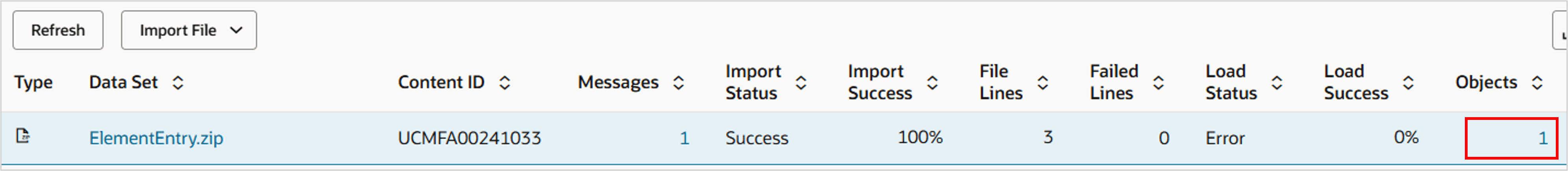

  5. HCM 데이터 로더를 사용하여 압축 파일 업로드
  6. 데이터 세트 처리가 완료될 때까지 새로고침을 누릅니다. 로드 오류가 발생합니다.
  7. 객체 수를 누릅니다.

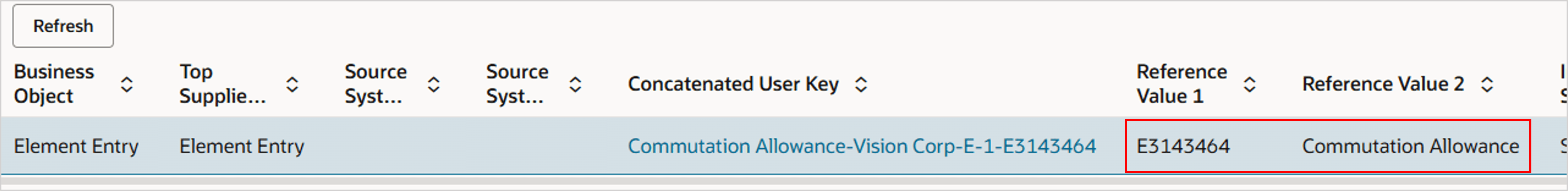

  8. 총 객체 클릭
  9. 처음 두 개의 참조 값이 기본적으로 표시됩니다.
  10. 참조 값
  11. 테이블에 표시할 참조 속성 이름 및 값을 구성하려면 열 사용자정의 단추를 사용합니다.
  12. 참조 열
