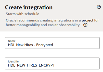

  1. OIC에 로그인하고 설계 > 통합으로 이동합니다.

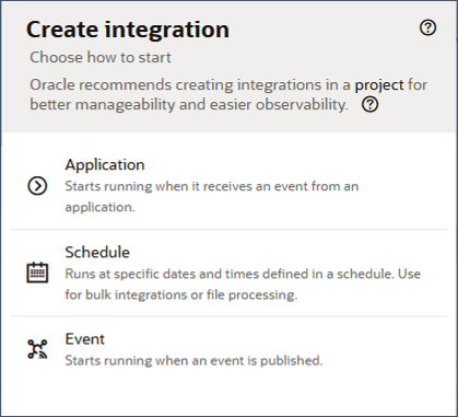

  2. 생성을 누르고 일정을 선택합니다.
  3. 사용 가능한 통합 유형 목록입니다.
  4. 이름 및 선택적으로 설명을 지정합니다.
  5. 통합의 이름 및 설명을 지정하십시오.
  6. 생성을 누릅니다. 통합 캔버스로 이동합니다.

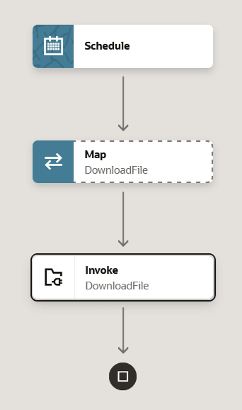

작업 2: 소스 파일 다운로드 및 암호해독
이 단계에서는 FTP 연결을 호출하여 소스 파일을 읽고 선택적으로 해독합니다.

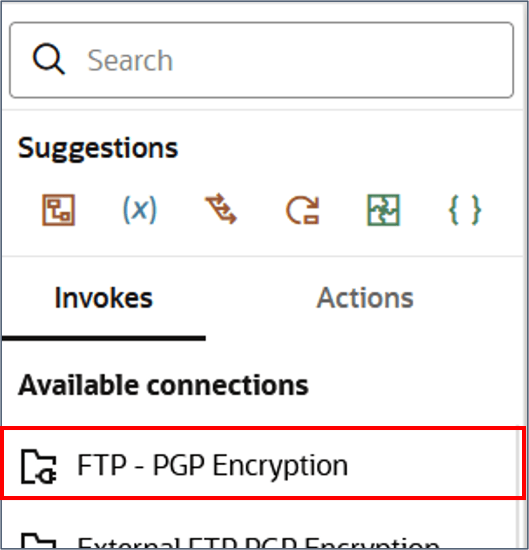

  1. 제안 상자를 열려면 스케줄 뒤에 있는 + 아이콘을 누릅니다. 호출 탭에서 FTP 연결을 선택합니다.
  2. 참고:
    FTP 연결 정의에는 파일 해독에 사용되는 PGP 개인 키가 포함되어 있습니다.
    소스 파일 서버에 대한 FTP 연결을 선택합니다.

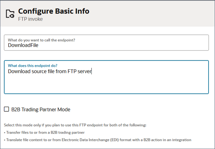

  3. DownloadFile의 이름과 선택적으로 설명을 지정합니다. 생성을 누릅니다.
  4. FTP 호출 작업의 이름 및 설명을 지정하십시오.

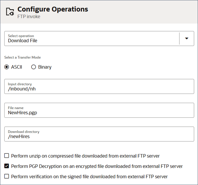

  5. 파일 다운로드 작업을 선택하고 전송 모드를 선택합니다.
  6. 소스 파일이 발견될 FTP 서버의 경로와 소스 파일의 이름으로 입력 디렉토리를 지정합니다.
  7. 파일이 다운로드될 디렉토리 이름(예: /newHires)을 지정합니다.
  8. 파일이 암호화된 경우 외부 FTP 서버에서 다운로드한 암호화된 파일에 대해 PGP 해독 수행 확인란을 선택합니다.
  9. 참고:
    다음 작업으로 만들어진 작업은 해독된 파일의 압축을 풉니다. 파일이 암호화되지 않은 경우 외부 FTP 서버에서 다운로드한 압축 파일에서 압축 해제 수행을 선택하여 파일을 다운로드하는 동안 압축을 해제할 수 있습니다.
    주:
    압축 풀기 및 암호 해독 옵션을 모두 선택하면 먼저 파일의 압축을 풀고 컨텐츠를 해독합니다. 이 자습서의 단계에서는 먼저 소스 파일을 해독한 다음 압축을 풀어야 한다고 가정합니다.
  10. 계속 및 완료를 누릅니다.
  11. 참고:
    DownloadFile 작업 전에 맵 작업이 자동으로 생성됩니다. 이를 구성할 필요가 없습니다.

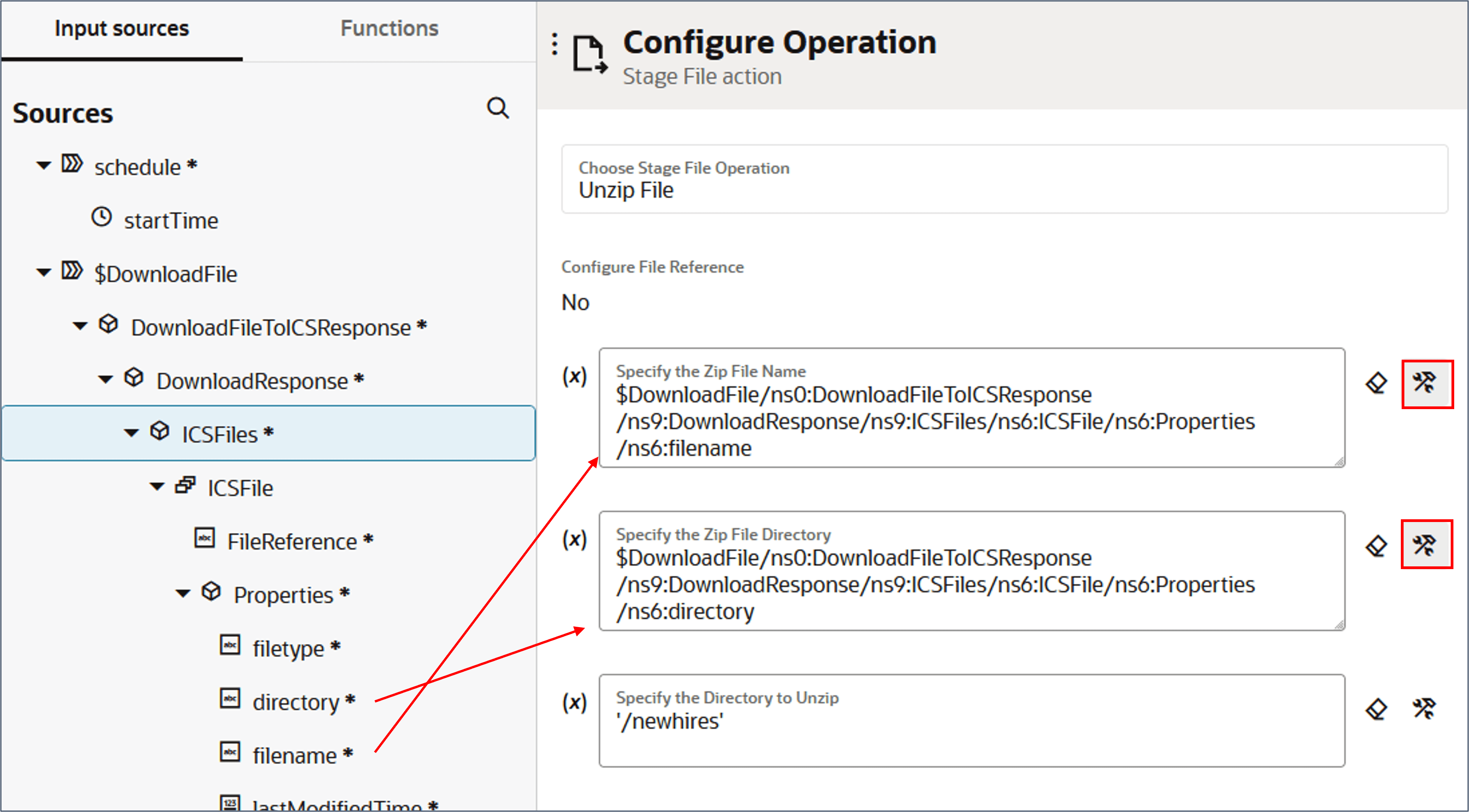

  3. 파일 압축 해제 단계 파일 작업을 선택합니다.
  4. Zip 파일 이름 및 디렉토리 필드 오른쪽에 있는 개발자 뷰 아이콘을 누릅니다.
  5. $DownloadFile 소스 계층을 완전히 확장합니다. filename 소스 속성을 Zip File Name 필드로, directory 소스 속성을 Zip File Directory 필드로 끌어옵니다.
    소스 및 대상 필드 매핑
  6. 추출된 파일을 배치할 디렉토리를 지정합니다. 예를 들어, '/newhires'(따옴표 포함)입니다.
  7. 계속 및 완료를 누릅니다.

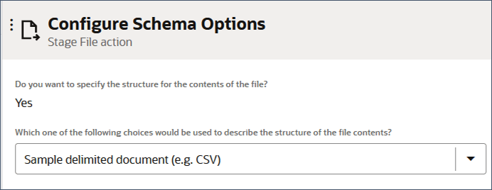

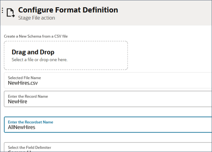

  9. 소스 파일 구조를 설명하는 파일 유형을 선택합니다.
    제공된 리소스 파일을 사용하는 경우 샘플로 구분된 문서(예: CSV)를 선택합니다. 계속을 누릅니다.
  10. 소스 파일 구조 예가 포함된 파일을 끌어 놓습니다.
  11. 참고:
    제공된 리소스 파일을 사용하여 다음 단계를 수행하는 경우 NewHireSample.csv 파일입니다.
  • 레코드 이름(예: NewHire)에 대한 값을 지정합니다.
  • 레코드 세트 이름(예: AllNewHires)에 대한 값을 지정합니다.
  • 업로드된 파일 정의에서 생성된 정보를 검토합니다. 필요에 따라 변경하고 계속 및 완료를 누릅니다.

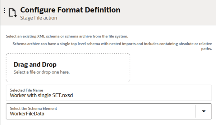

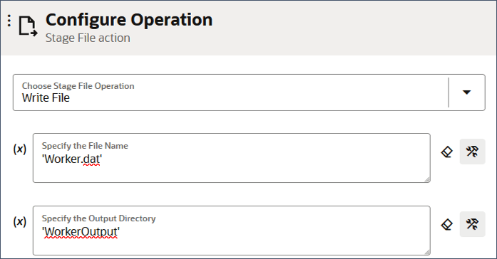

    1. AssignFileConstants 작업 뒤에 WriteFile 이름을 지정하고 선택적으로 설명을 지정하여 Stage File 작업을 만듭니다. 계속을 누릅니다.
    2. 파일 쓰기 단계 파일 작업을 선택합니다.
    3. 변환된 데이터를 작성할 파일 이름을 지정합니다. HDL 비즈니스 객체 파일의 이름(예: 'Worker.dat')을 제공해야 합니다.
    4. 파일에 대한 임시 출력 디렉토리(예: 'WorkerOutput')를 지정합니다. 계속을 누릅니다.

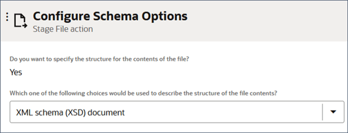

    5. 파일 내용의 구조를 설명하려면 XSD(XML 체계) 문서를 지정합니다. 계속을 누릅니다.
    6. 파일 구조를 정의하는 파일 유형을 지정합니다.
    7. 소스 파일 구조 예가 포함된 파일을 끌어 놓습니다.
    8. 참고:
      이 자습서의 필요 조건에 따라 생성한 nxsd 매핑 파일입니다.
    9. 스키마 요소를 nxsd 파일의 맨 위에 정의된 요소로 설정합니다. 이 요소의 이름은 일반적으로 'FileData'로 끝납니다. 계속을 누릅니다.
    10. 완료를 누릅니다.
      WriteFile 맵 작업이 자동으로 생성됩니다. 다음 단계에서 이를 구성합니다.

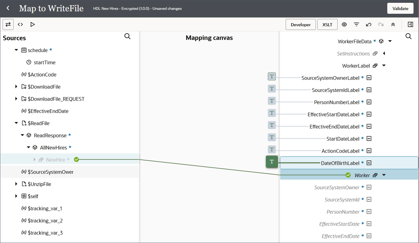

    1. WriteFile 맵 작업을 편집하여 매퍼를 엽니다.
    2. 왼쪽 패널 소스에는 이 매핑에 사용할 수 있는 모든 사용 가능한 값과 필드가 표시됩니다. 오른쪽의 대상 패널은 쓰기 계층을 보여줍니다. HDL 비즈니스 객체 파일(이 예에서는 Worker.dat)의 구조를 나타냅니다. 해당 구성은 HDL을 사용하여 생성한 nxsd 매핑 파일에 의해 결정되며 WriteFile 작업에 업로드됩니다.
    3. 요소의 기술 이름을 표시하려면 개발자 및 XSLT 단추를 누릅니다.
    4. 대상 패널에서 WorkerFileData 및 WorkerLabel 요소를 확장합니다.
    5. 참고:
      '레이블' 요소를 사용하여 각 구성요소에 적용할 수 있는 HDL 비즈니스 객체 속성 이름을 정의해야 합니다.
    6. 다음 표현식을 다음 WorkerLabel 대상 요소에 지정합니다.
    7. 대상 WorkerLabel 속성 표현식
      SourceSystemOwnerLabel 'SourceSystemOwner'
      SourceSystemIdLabel 'SourceSystemId'
      PersonNumberLabel 'PersonNumber'
      EffectiveStartDateLabel 'EffectiveStartDate'
      EffectiveEndDateLabel 'EffectiveEndDate'
      StartDateLabel 'StartDate'
      ActionCodeLabel 'ActionCode'
      DateOfBirthLabel 'DateOfBirth'
      참고:
      요소의 표현식을 생성하려면 다음과 같이 하십시오.
      • 대상 필드를 마우스 오른쪽 단추로 누르고 대상 노드 생성을 선택합니다.
      • 표현식 패널에서 개발자 뷰로 전환합니다.
      • 따옴표를 포함한 표현식 값을 지정합니다.
      • 틱 아이콘을 눌러 표현식을 저장합니다.

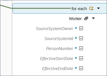

    8. $ReadFile 계층을 확장합니다.
    9. NewHire 반복 소스 요소를 Worker 반복 대상 요소에 매핑합니다.
    10. 참고:
      매핑을 완료하면 for-each 루프가 내부에 반복되는 Worker 요소로 생성됩니다. XSLT 단추를 누른 경우에만 이와 같이 표시됩니다.
      이제 작업자 대상 계층이 NewHire 소스 계층과 연결되고 작업자가 각 for-each 루프의 하위입니다. 즉, 소스 파일의 각 NewHire 레코드에 대해 대상 Worker 레코드가 생성됩니다.

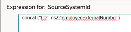

      employeeExternalNumber SourceSystemId concat('LD', {employeeExternalNumber} )

      employeeExternalNumber 소스 요소는 Worker를 고유하게 식별하기 위해 SourceSystemId 값으로 사용됩니다. 다른 구성요소에서 SourceSystemId를 생성하는 데 동일한 필드가 사용됩니다. 그러나 SourceSystemId를 구성요소 전체에서 고유하게 만들면 디버깅이 더 쉬워집니다. employeeExternalNumber 소스 요소를 SourceSystemId 대상 요소로 끌어온 후 concat('LD', 접두어로 표현식을 변경합니다. 표현식 끝에 )를 배치합니다. 구문은 다음과 같습니다.

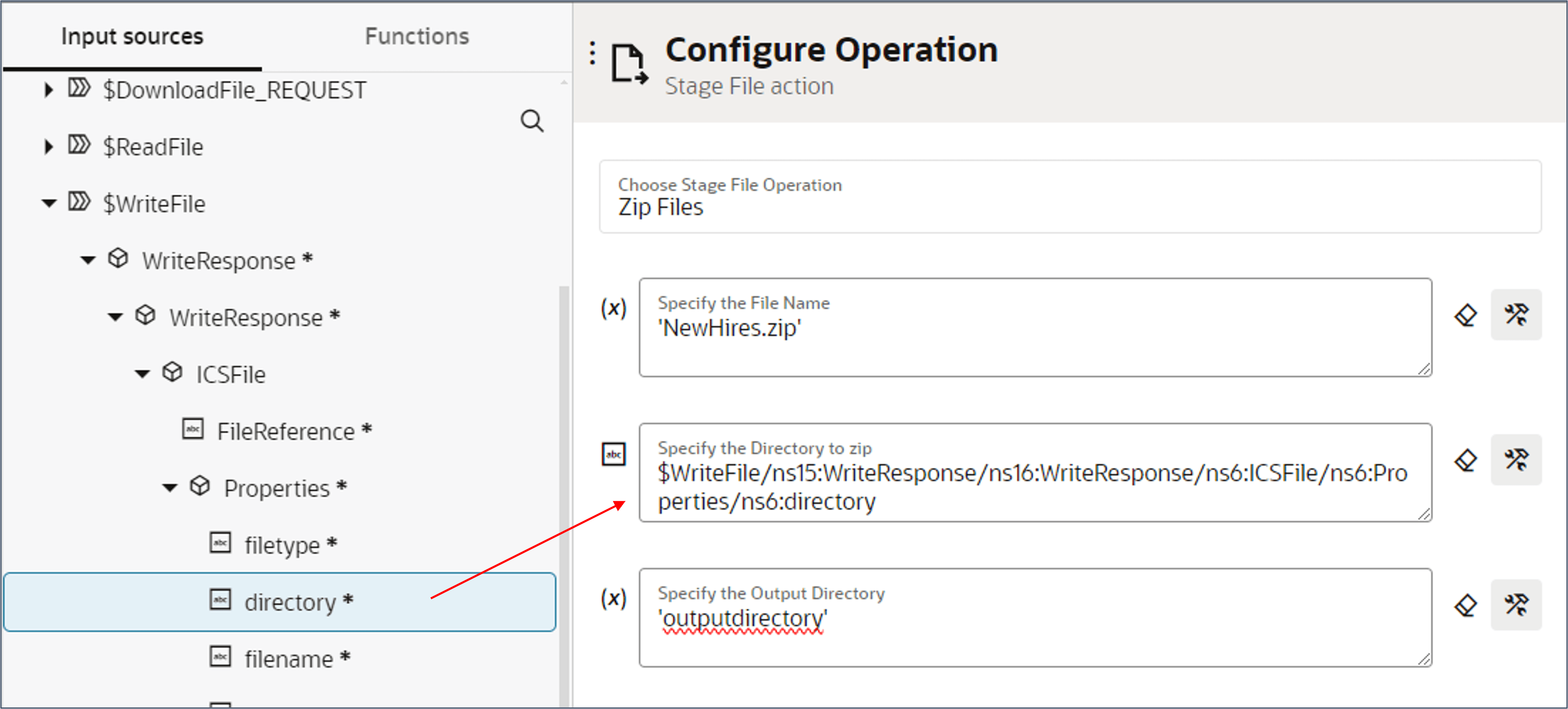

    작업 7: 생성된 파일 압축
    이 작업에서는 생성한 파일을 압축합니다.
    1. WriteFile 작업 바로 아래에 Stage File 작업을 추가하고 이름을 ZipFile로 지정합니다.
    2. Zip File 스테이지 파일 작업을 선택합니다.
    3. zip 파일의 파일 이름(예: NewHires.zip)을 지정합니다.
    4. 디렉토리 필드에 대한 개발자 뷰 아이콘을 누르고 $WriteFile 소스 계층 에서
      디렉토리
      를 선택합니다.
    5. 출력 디렉토리에 대해 'outputdirectory'를 지정합니다.
    6. 계속 및 완료를 누릅니다.

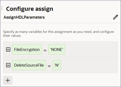

    HCM 데이터 로더 매개변수에 대한 변수 정의
    1. 오른쪽 탐색 패널에서 작업을 누르고 지정을 선택합니다. 통합의 첫 번째 작업이 되도록 스케줄 뒤의 + 아이콘으로 끌어옵니다.
    2. 작업 이름을 AssignHDLParameters로 바꿉니다.
    3. FileEncryption라는 변수를 만들고 'NONE' 값을 지정합니다.
    4. DeleteSourceFile라는 두 번째 변수를 만들고 'N' 값을 지정합니다.
    5. 참고:
      개발과 생산 간에 변경할 수 있는 다른 HDL 매개변수에 대해서도 반복합니다.
      주:
      FileEncryption 변수가 다음 단계에서 생성된 스위치에서 참조되므로 이제 이러한 변수를 생성하고 있습니다.

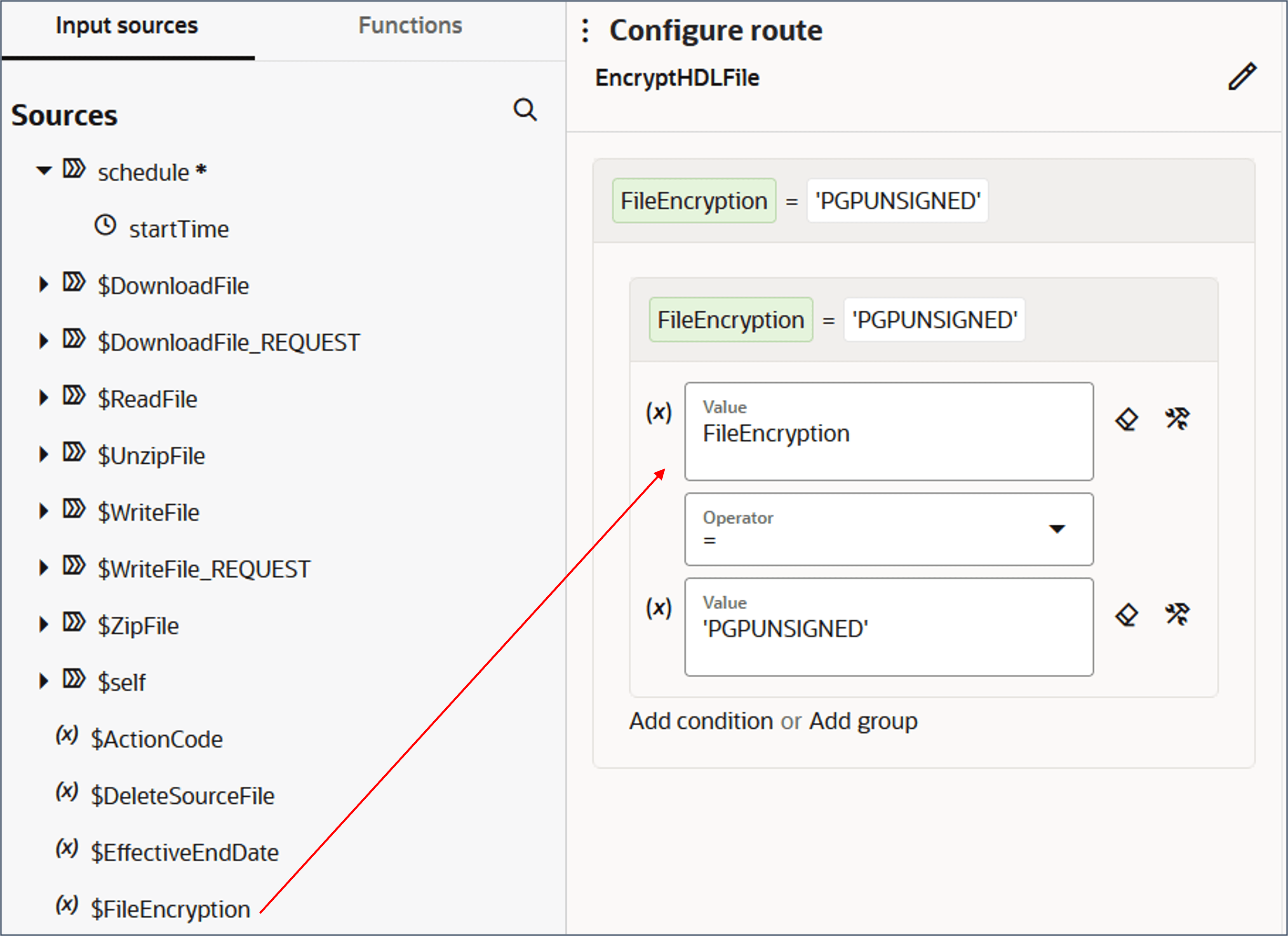

    제어 파일 암호화로 전환 생성
    1. 오른쪽 탐색 패널에서 작업을 누르고 논리 머리글 아래에서 전환을 선택합니다. ZipFile 작업 뒤의 + 아이콘으로 끌어옵니다. 경로 구성 페이지가 표시됩니다.
    2. EncryptHDLFile를 경로 이름으로 지정합니다.
    3. 값 필드에서 개발자 뷰 단추를 눌러 입력 소스를 표시합니다.
    4. $FileEncryption 변수를 값 필드로 끌어옵니다. 연산자를 =로 설정하고 'PGPUNSIGNED' 값을 지정합니다.

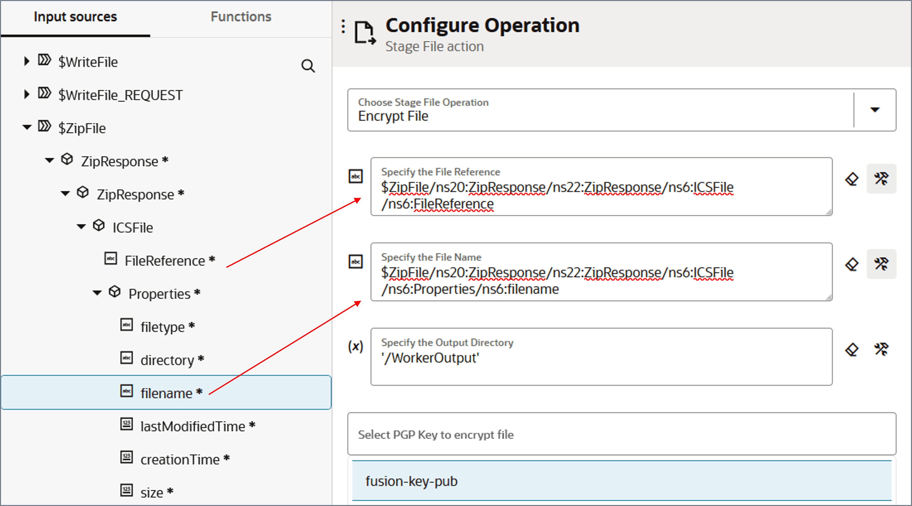

    파일 암호화
    1. 스위치 상자에서 + 아이콘을 누르고 단계 파일 작업을 선택합니다.
    2. EncryptFile의 이름과 설명을 지정합니다(선택사항). 계속을 누릅니다.
    3. 파일 암호화 단계 파일 작업을 선택합니다.
    4. 파일 참조 및 파일 이름 필드 오른쪽에 있는 개발자 뷰 아이콘을 누릅니다.
    5. $ZipFile 소스 계층을 완전히 확장합니다.
    6. FileReference 소스 요소를 파일 참조 필드로 끕니다.
    7. filename 소스 요소를 File Name 필드로 끌어옵니다.
    8. OutputDirectory의 디렉토리 이름(예: '/WorkerOutput')을 지정합니다.
    9. 파일을 암호화할 fusion-key PGP 인증서를 선택합니다.
    10. 계속 및 완료를 누릅니다.

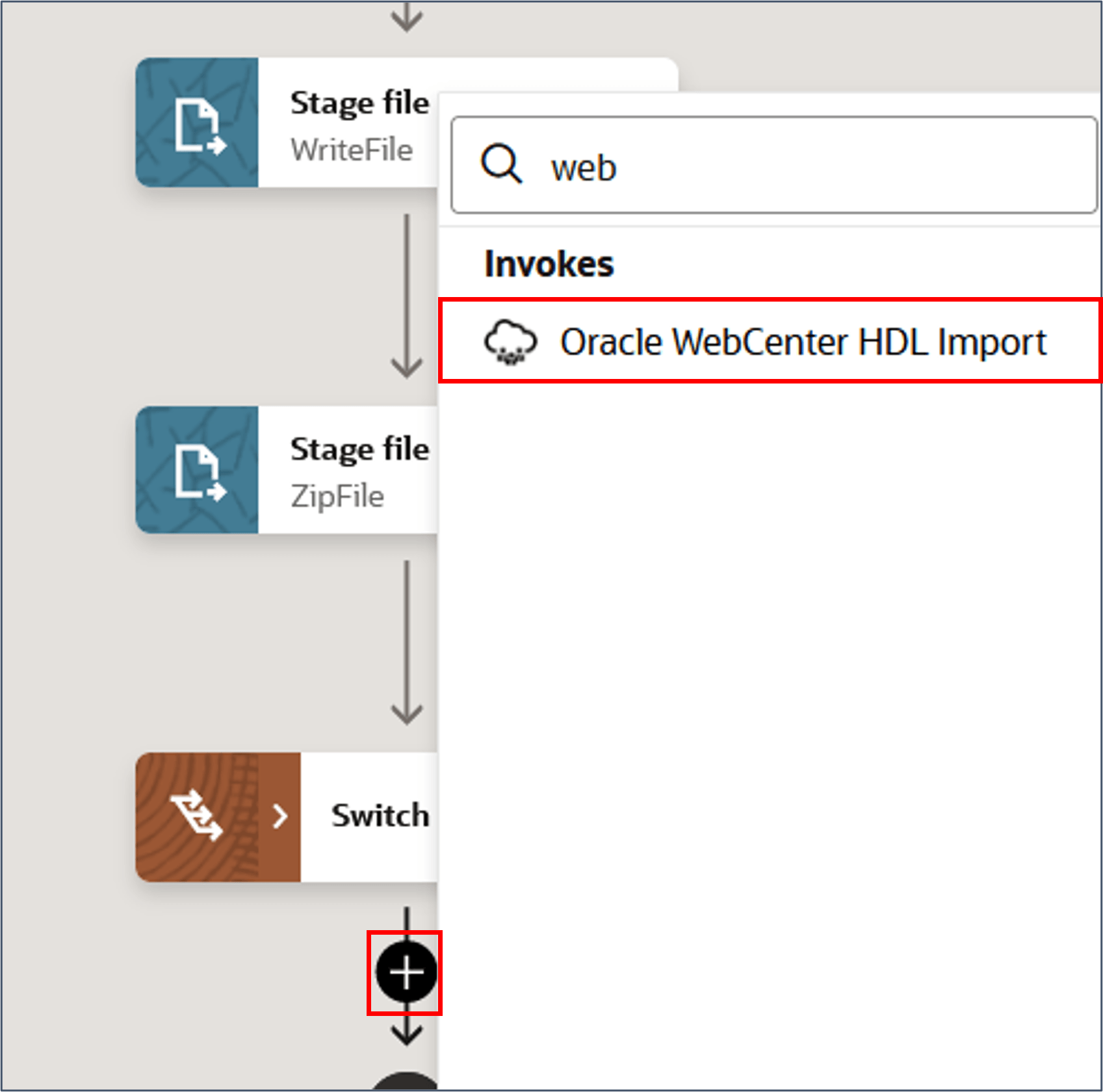

    파일 업로드 작업 생성

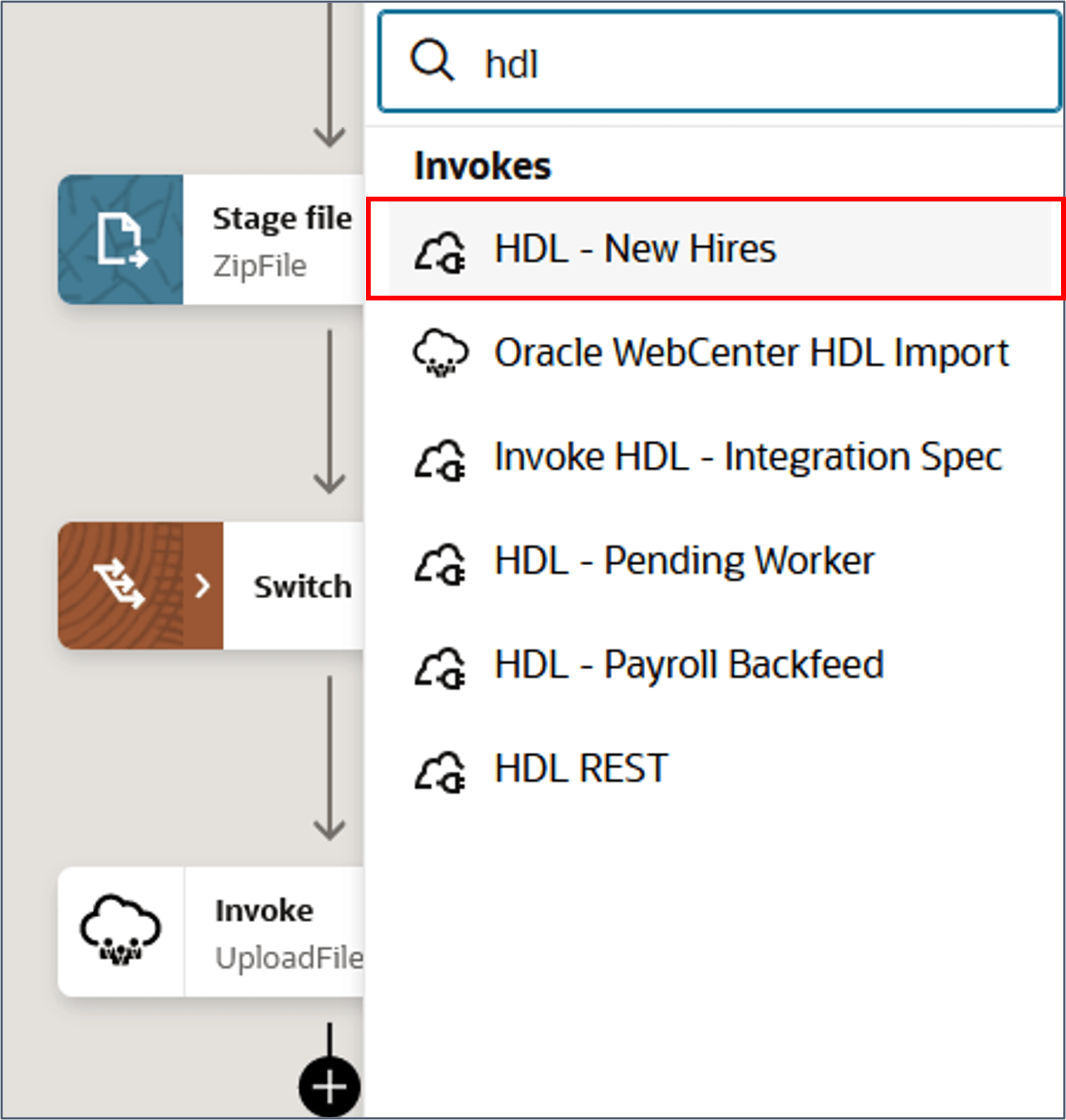

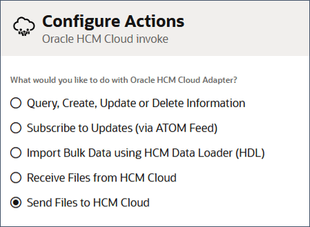

    1. 스위치 뒤에 있는 + 아이콘을 누르고 'web'을 검색합니다. Oracle WebCenter HDL 임포트 접속을 선택합니다.
    2. UploadFile의 이름과 선택적으로 설명을 지정합니다. 계속을 누릅니다.
    3. HCM Cloud로 파일 전송을 선택하고 계속을 누릅니다.
    4. FAFusionImportExport 보안 그룹 및 hcm$/dataloader$/import$ 문서 계정을 선택합니다.
    5. 계속 및 완료를 누릅니다.

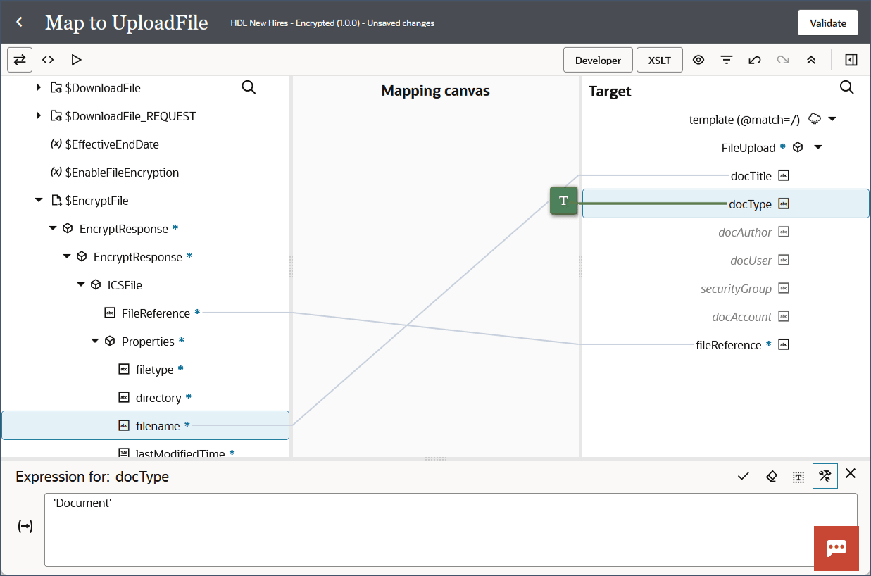

    암호화된 파일에 대한 업로드 파일 맵 정의
    이 작업에서는 암호화된 파일 경로에 대한 UploadFile 맵을 만듭니다.

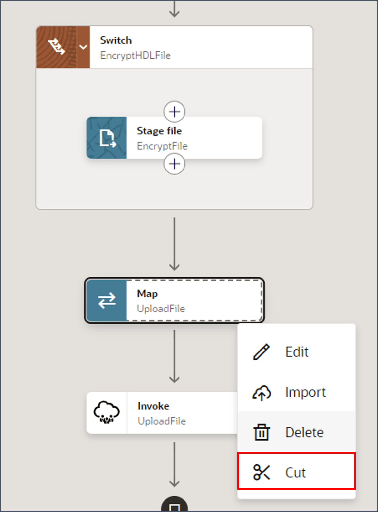

    1. 아직 확장되지 않은 경우 스위치를 확장합니다.

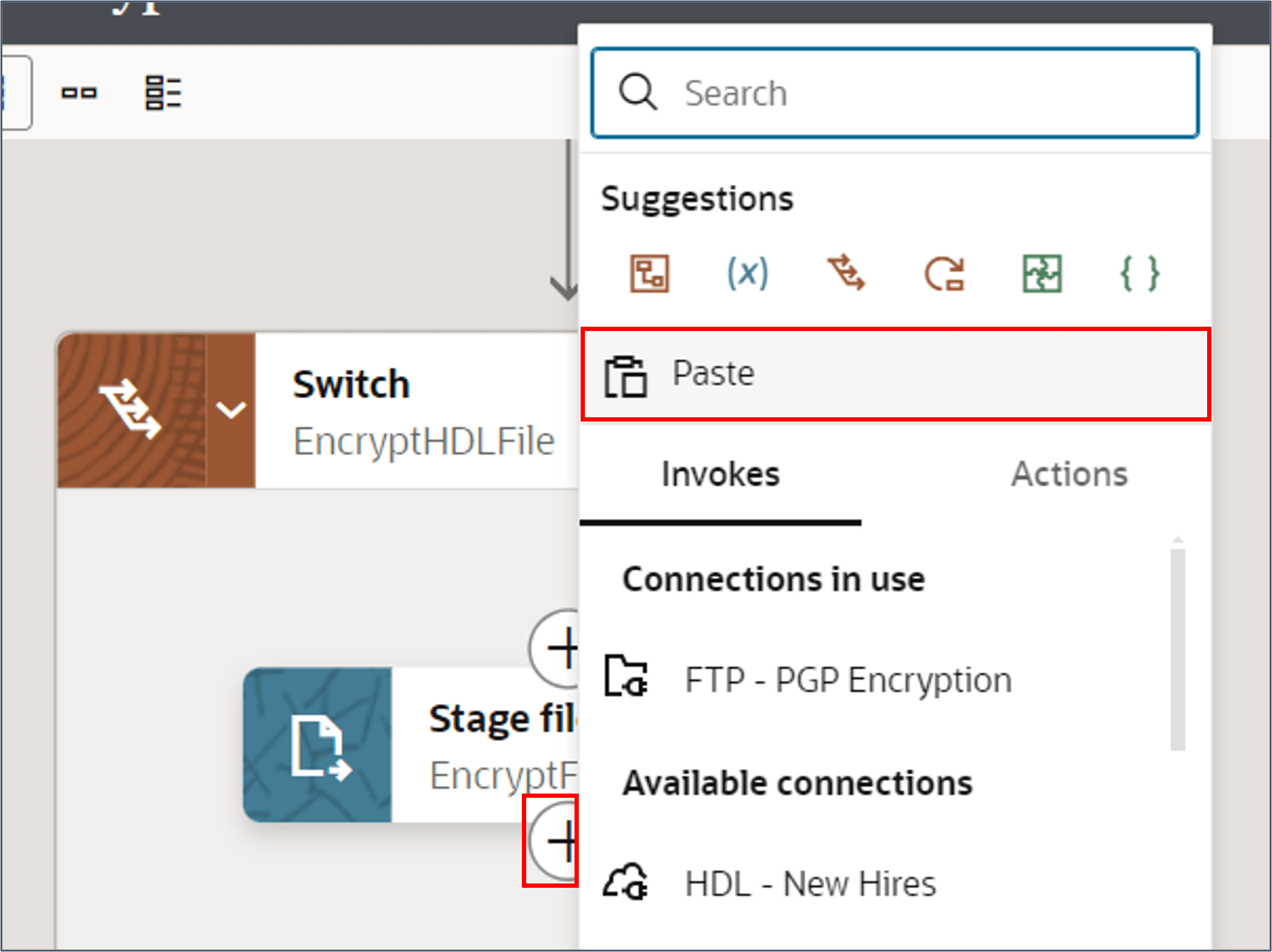

    2. UploadFile 매핑 작업을 누르고 잘라내기를 선택합니다.
    3. EncryptFile 작업 바로 뒤에 있는 + 아이콘을 누르고 붙여넣기를 누릅니다.
    4. UploadFile 맵을 편집합니다.
    5. 개발자 및 XSLT 단추를 누르고 $EncryptFile 소스 요소 계층을 완전히 확장합니다.
    6. $EncryptFile 소스의 ICSFile 요소와 FileUpload 대상 요소 간에 이러한 매핑을 만듭니다.
    7. 소스 $EncryptFile 요소 대상 FileUpload 요소 표현식
      FileReference fileReference
      filename docTitle
      docType '문서'
    8. 맵을 검증하고 통합 캔버스로 돌아갑니다.

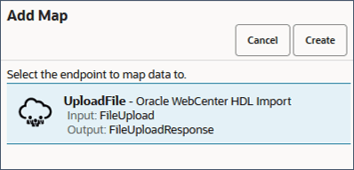

    이 작업에서는 암호화되지 않은 파일 경로에 대한 UploadFile 맵을 만듭니다.

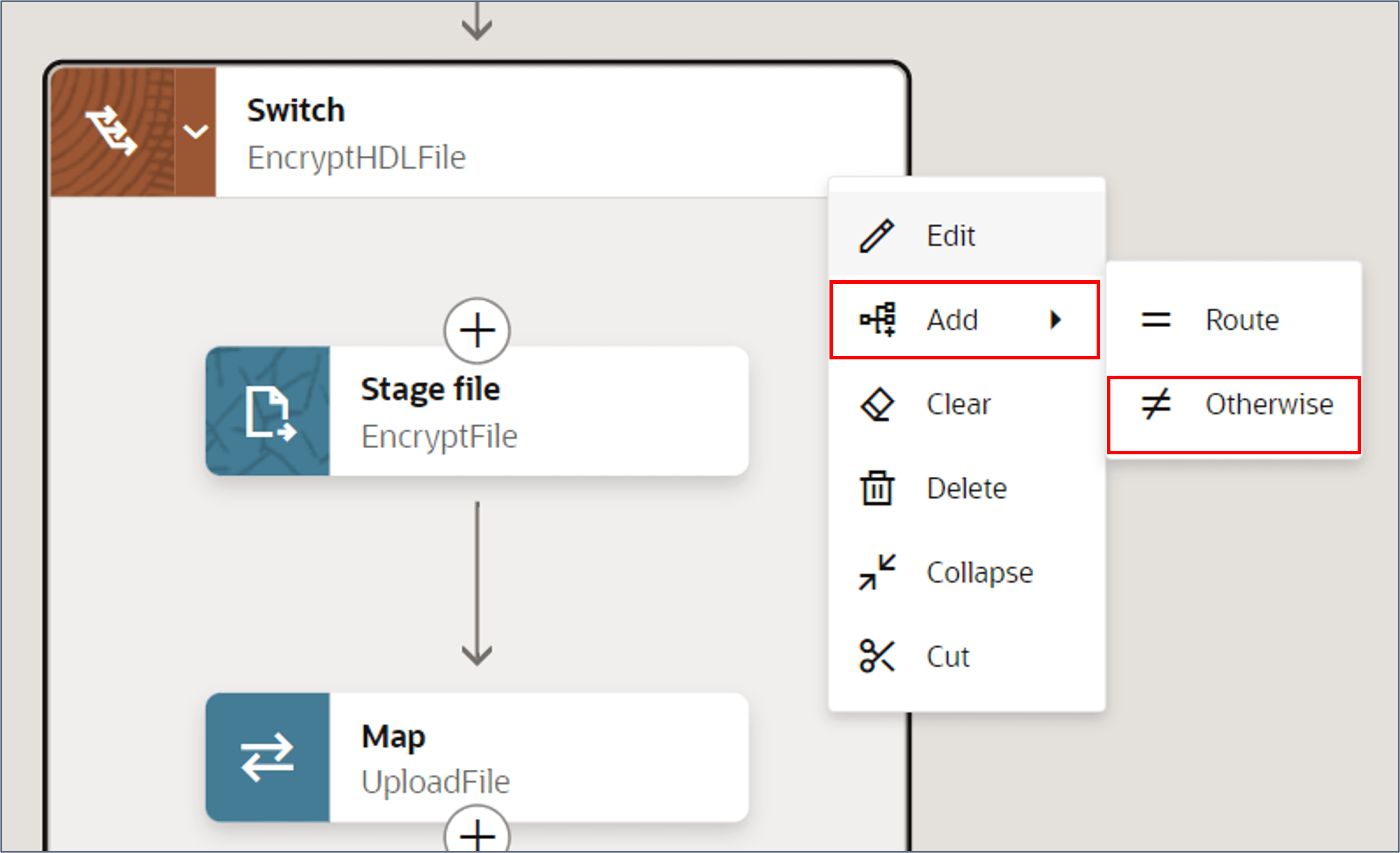

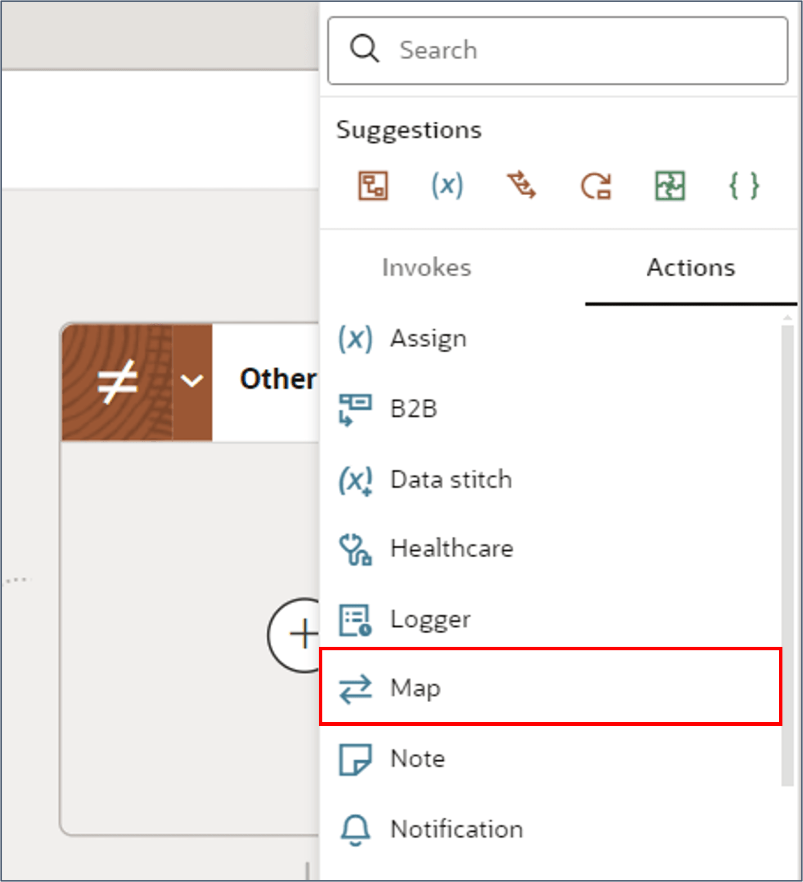

    1. 스위치에 대한 메뉴를 누르고 추가 > 그렇지 않은 경우를 선택하여 그렇지 않은 경우 경로를 생성합니다.
    2. 그렇지 않으면 경로에서 + 아이콘을 누르고 맵을 선택합니다.
    3. 데이터를 매핑할 끝점을 묻는 메시지가 표시되면 UploadFile을 선택하고 생성을 누릅니다.

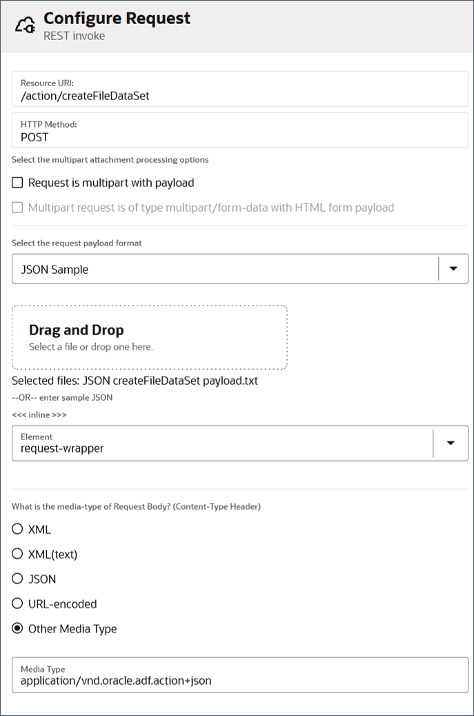

    태스크 10: HCM 데이터 로더 시작
    이 단계에서는 HCM 데이터 로더 REST 연결을 호출하여 UploadFile 작업을 통해 Oracle WebCenter에 업로드된 파일에 대한 임포트 및 로드를 시작합니다.

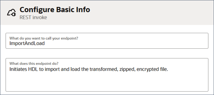

    1. UploadFile 작업 바로 뒤에 호출 작업을 만듭니다.
    2. HDL REST 연결에 대한 호출 작업을 선택합니다.
    3. 이름 및 선택적으로 설명을 지정합니다.

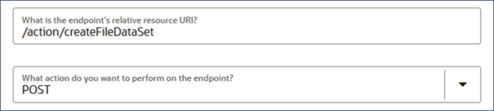

    4. 끝점을 /action/createFileDataSet로 지정하고 작업을 POST로 설정합니다.

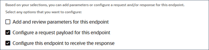

    5. 다음 확인란을 선택합니다.
      • 이 끝점에 대한 요청 페이로드 구성
      • 이 끝점이 응답을 받도록 구성
    6. 계속을 누릅니다.
    7. 요청 구성 페이지에서 다음 필드에 정보를 입력합니다.
    8. 프롬프트 값
      요청 페이로드 형식 선택 JSON 샘플
      끌어 놓기 JSON createFileDataSet payload.txt 파일을 사용합니다.
      요청 본문의 매체 유형은 무엇입니까? 기타 매체 유형
      매체 유형입니다. 애플리케이션/vnd.oracle.adf.action+json
    9. 계속을 누릅니다
    10. 응답 구성 페이지에서 다음 필드에 정보를 입력합니다.
    11. 프롬프트 값
      응답 페이로드 형식 선택 JSON 샘플
      끌어 놓기 JSON createFileDataSet response.txt을 사용합니다.
      요청 본문의 매체 유형은 무엇입니까? JSON
    12. 계속을 누릅니다. 완료를 누릅니다.

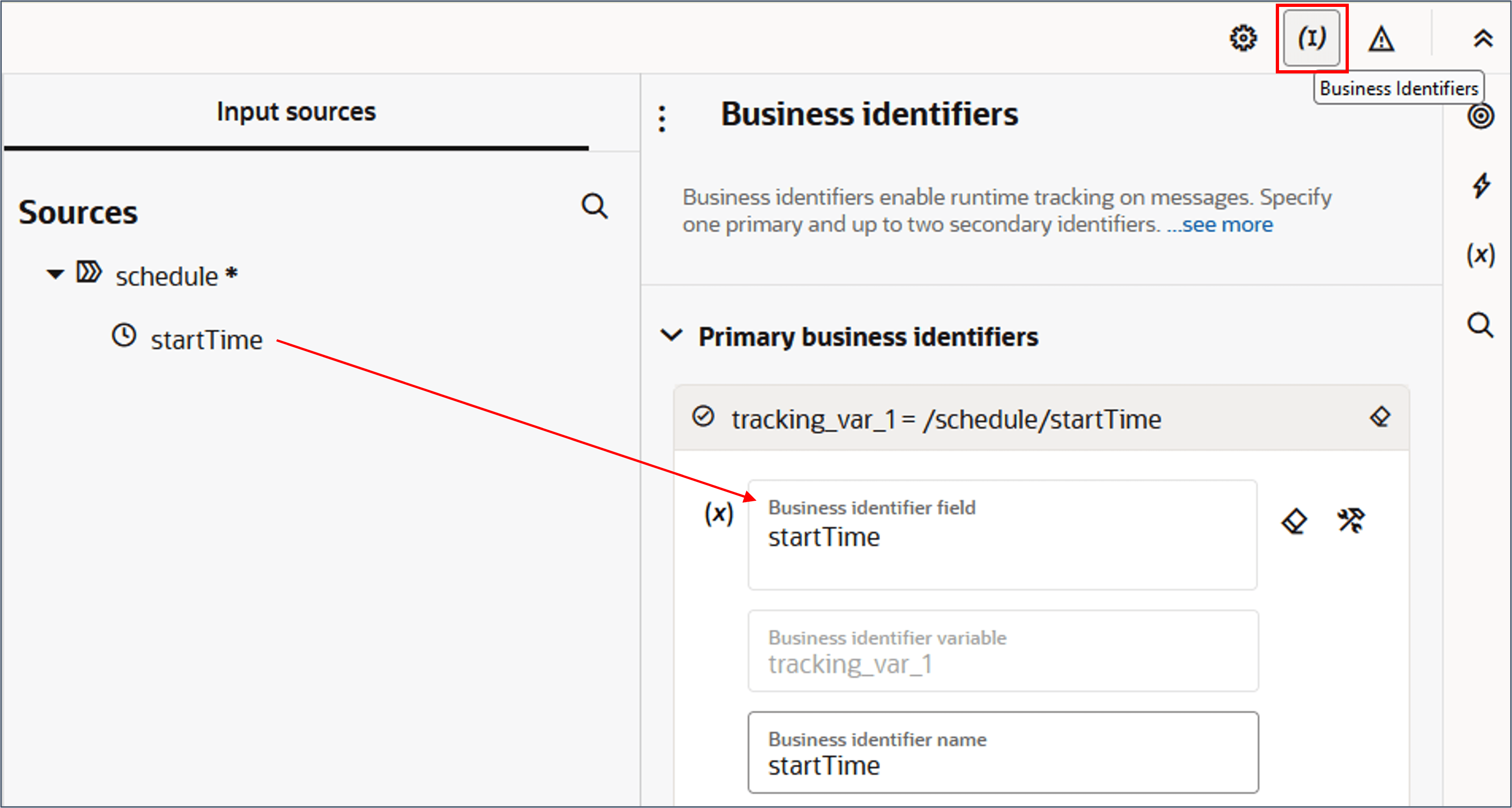

    통합을 구성하는 마지막 단계는 비즈니스 식별자를 설정하는 것입니다. 이렇게 하면 모니터링 및 보고를 위한 고유한 값이 생성됩니다.
    1. 메뉴 모음 오른쪽에 있는 비즈니스 식별자를 누릅니다.
    2. startTime 소스를 첫번째 비즈니스 식별자 필드로 끌어 놓습니다.
    3. 통합을 저장합니다.

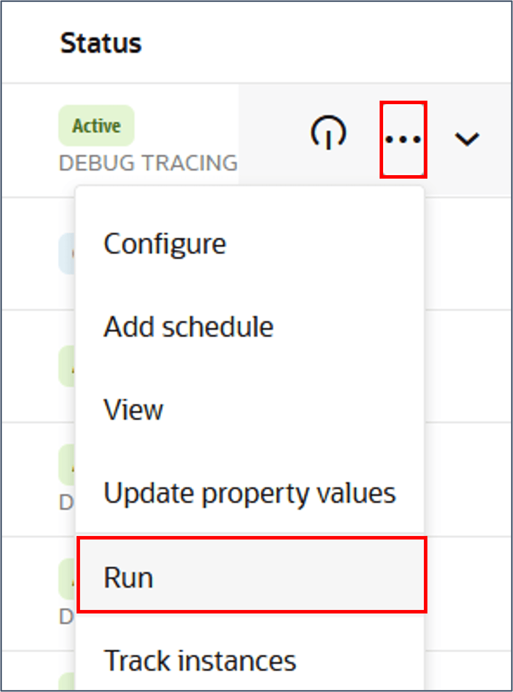

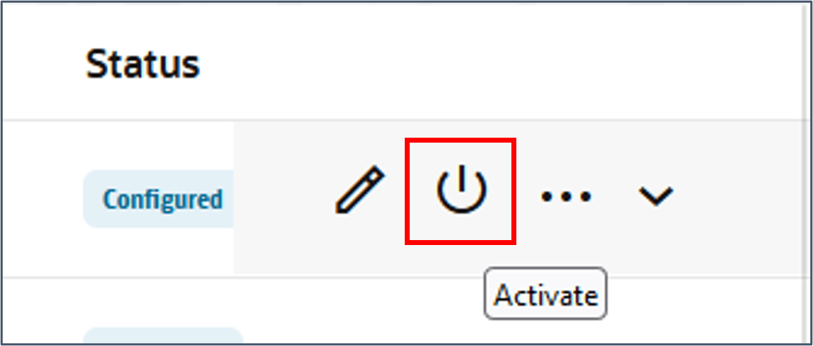

    5. 통합을 선택하면 행 레벨 메뉴가 나타납니다. 활성화를 누릅니다.
    6. 추적 레벨을 지정하고 활성화를 누릅니다.
    7. 상태가 활성이 될 때까지 통합 정보를 새로 고칩니다.
    8. 행 메뉴에서 작업 아이콘을 누르고 실행을 선택합니다.
    9. 실행을 누릅니다
    10. 작업 스트림이 표시됩니다.
