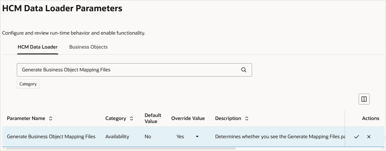

  3. HCM 데이터 로더 구성 태스크를 누릅니다.
  4. 비즈니스 객체 매핑 파일 생성 매개변수를 검색합니다.
  5. [예제별 질의] 필드를 사용하여 매개변수를 검색합니다.
  6. 대체를 예로 설정합니다.
  7. 매핑 파일 생성을 사용으로 설정할 때 두 가지 대체 옵션을 사용할 수 있습니다.
    우선 적용 값 설명
    사용자정의만 HCM 데이터 로더로 업로드한 비즈니스 객체 dat 파일에 대한 매핑 파일을 생성하는 기능을 사용으로 설정합니다.
    예 사용자정의 파일 외에 비즈니스 객체 보기 태스크에서 일반 매핑 파일을 생성할 수 있습니다.
  8. 저장을 누릅니다.

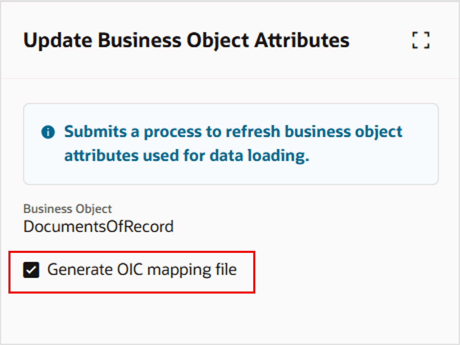

  3. 문서 레코드 비즈니스 객체를 검색하여 선택하고 작업 > 속성 업데이트를 누릅니다.
  4. 문서 레코드에 대한 검색 fileld 검색을 사용합니다.
  5. OIC 매핑 파일 생성 매개변수 체크박스를 선택하고 제출을 누릅니다.
  6. 매개변수를 선택하여 OIC 매핑 파일을 생성합니다.

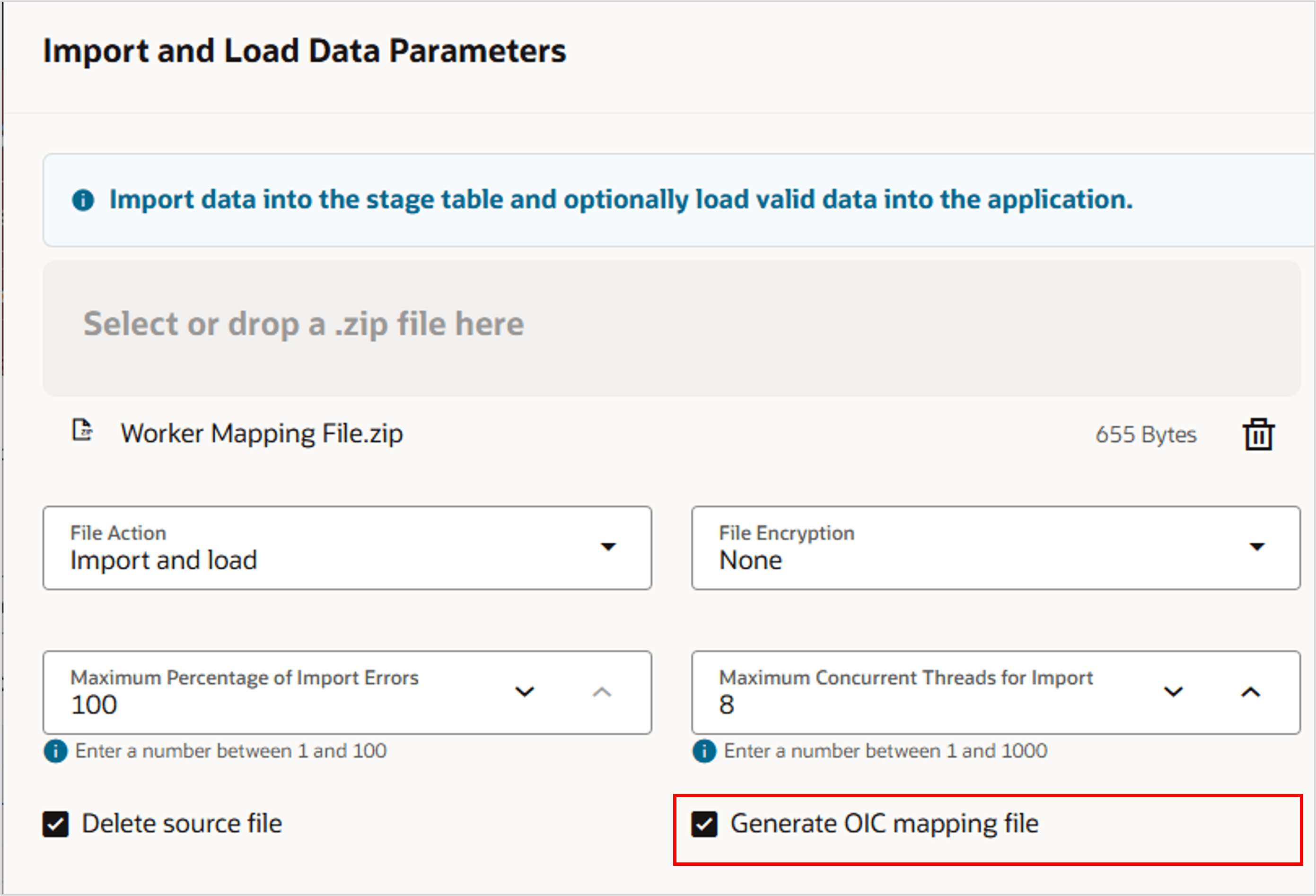

  4. Import File(파일 임포트) > Import Local File(로컬 파일 임포트)을 누릅니다.
  5. 다운로드한 Worker Mapping File.zip을 file selector로 끌어와서 Generate OIC mapping file 확인란을 선택합니다.
  6. 소스 파일을 선택하고 Review Parameters를 누릅니다.
  7. 제출을 누릅니다.

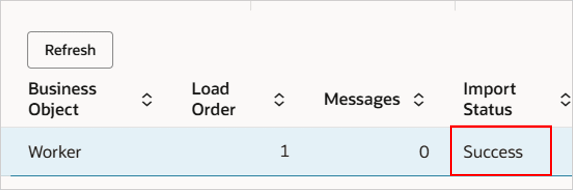

  10. 경우에 따라 임포트 상태가 성공할 때까지 새로고침을 누릅니다.
  11. 임포트에 성공할 때까지 새로고침을 누르십시오.

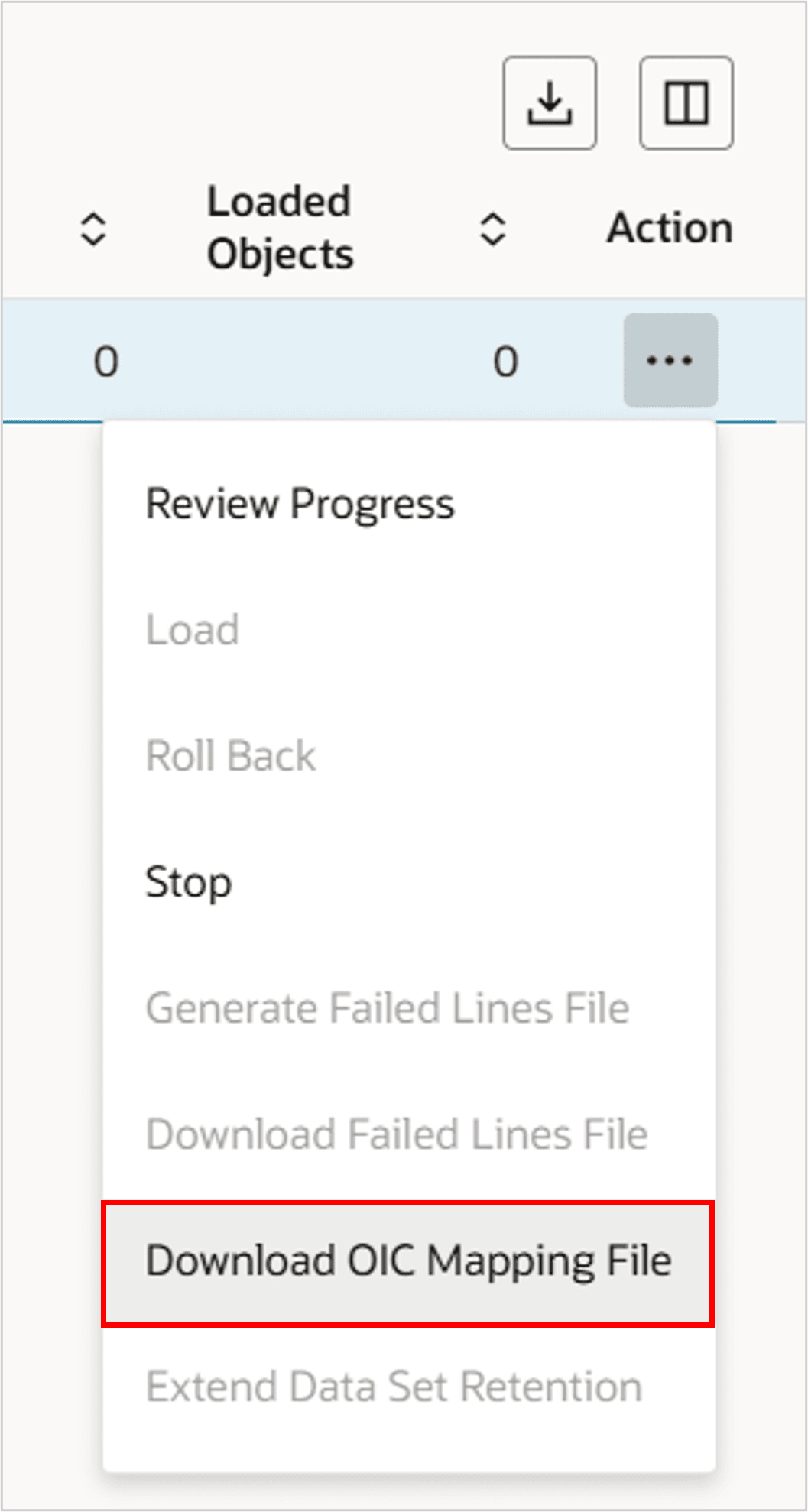

  12. 비즈니스 객체에 대한 작업 오버플로우 단추에서 OIC 매핑 파일 다운로드 옵션을 누릅니다.
    비즈니스 객체 파일을 임포트하고 매핑 파일을 사용할 수 있게 되면 이 옵션이 사용으로 설정됩니다.
  13. Download Mapping File 버튼을 누릅니다.

가져오기 오류가 있는 경우 파일 모양이 올바르지 않을 수 있습니다. 테스트 파일을 성공적으로 임포트한 경우에만 오류를 검토 및 수정하고 매핑 파일을 다운로드합니다.

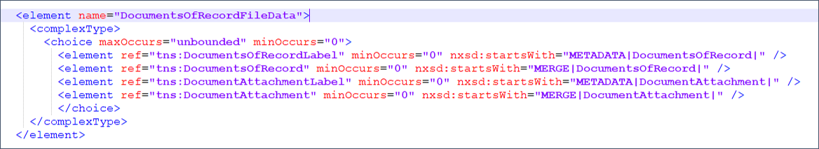

  3. ObjectFileData 그룹 DocumentOfRecordFileData를 검토합니다.
  4. DocumentsOfRecord 비즈니스 객체 계층에는 DocumentOfRecord 및 DocumentAttachment의 두 객체가 있습니다. 계층의 각 비즈니스 객체에 대해 ObjectLabel 요소 및 객체 요소가 생성됩니다.

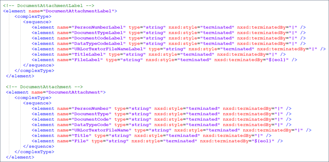

DocumentAttachment 구성 편집
  1. 다음을 제외한 모든 속성에 대해 DocumentAttachmentLabel 및 DocumentAttachment 그룹에서 요소를 삭제합니다.
    • 직함
    • 파일
    • DataTypeCode
    • DocumentCode
    • PersonNumber
    • DocumentType
    • URLorTextorFileName
  2. 이 속성 순서로 표시되도록 이러한 그룹의 요소 순서를 재지정합니다.
    • PersonNumber
    • DocumentType
    • DocumentCode
    • DataTypeCode
    • 직함
    • 파일
    이 METADATA 라인이 생성됩니다.
    METADATA|DocumentAttachment|PersonNumber|DocumentType|DocumentCode|DataTypeCode|URLorTextorFileName|Title|File
