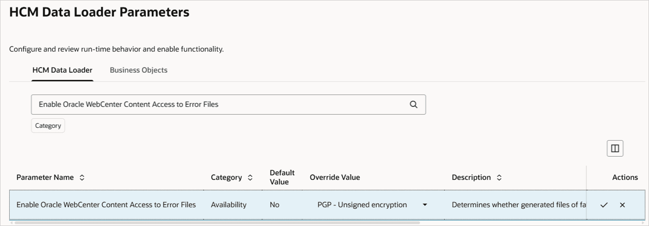

  8. REST를 사용하여 실패한 라인 파일을 생성하는 기능을 사용하려면 오류 파일에 대한 Oracle WebCenter 콘텐츠 액세스를 사용으로 설정해야 합니다.
    • Redwood가 사용으로 설정된 경우 데이터 교환 작업 영역에서 사용할 수 있는 HCM 데이터 로더 구성 태스크를 엽니다.
      또는 설정 및 유지 관리에서 이 태스크에 접근합니다.
    • 오류 파일에 대한 Oracle WebCenter Content 액세스 사용 매개변수를 검색하고 [아니요] 이외의 값으로 대체로 설정합니다.
    • Oracle WebCenter 사용 검색
    • 저장 후 닫기.

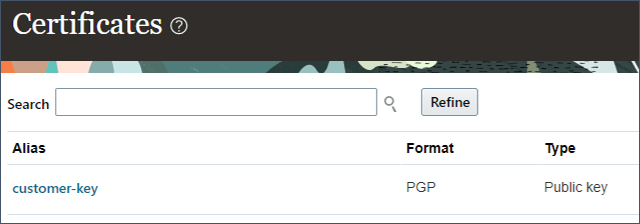

    참고:
    <customer-key>를 파일 암호화에 사용할 PGP 인증서 이름으로 바꿉니다. 보안 콘솔의 인증서 페이지에서 찾은 이름을 제공합니다.
