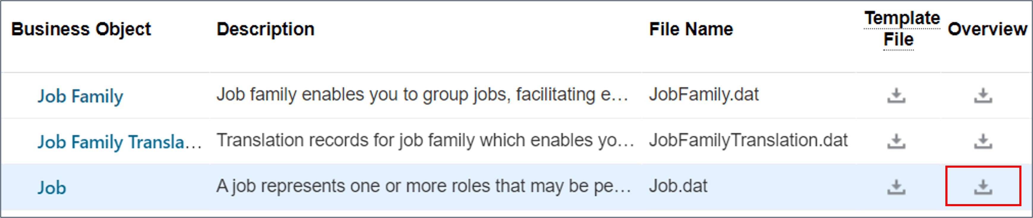

  • METADATA 템플리트 파일을 생성합니다.
  • 비즈니스 객체 개요 스프레드시트를 다운로드합니다.

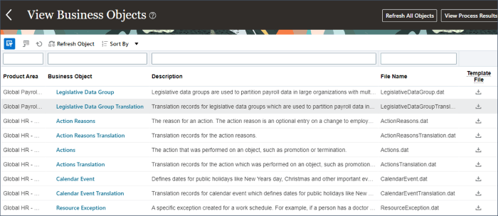

  1. 애플리케이션에 로그인하여 내 클라이언트 그룹 > 데이터 교환 > 비즈니스 객체 보기로 이동합니다.
  2. 지원되는 모든 객체를 나열하는 비즈니스 객체 보기 테이블
    비즈니스 객체 보기 테이블에는 HCM 데이터 로더(HDL) 및 HCM 스프레드시트 데이터 로더(HSDL)에서 지원되는 모든 비즈니스 객체가 표시됩니다.
    • 비즈니스 객체 열에는 비즈니스 객체의 이름이 세션 언어인 것으로 표시됩니다. 이 단추를 누르면 객체 계층이 표시됩니다.
    • 파일 이름 열에는 HDL을 사용하여 해당 비즈니스 객체에 대한 데이터를 로드할 때 사용할 파일 이름이 표시됩니다.
    • 로드 순서는 비즈니스 객체 데이터를 로드해야 하는 순서를 나타냅니다.

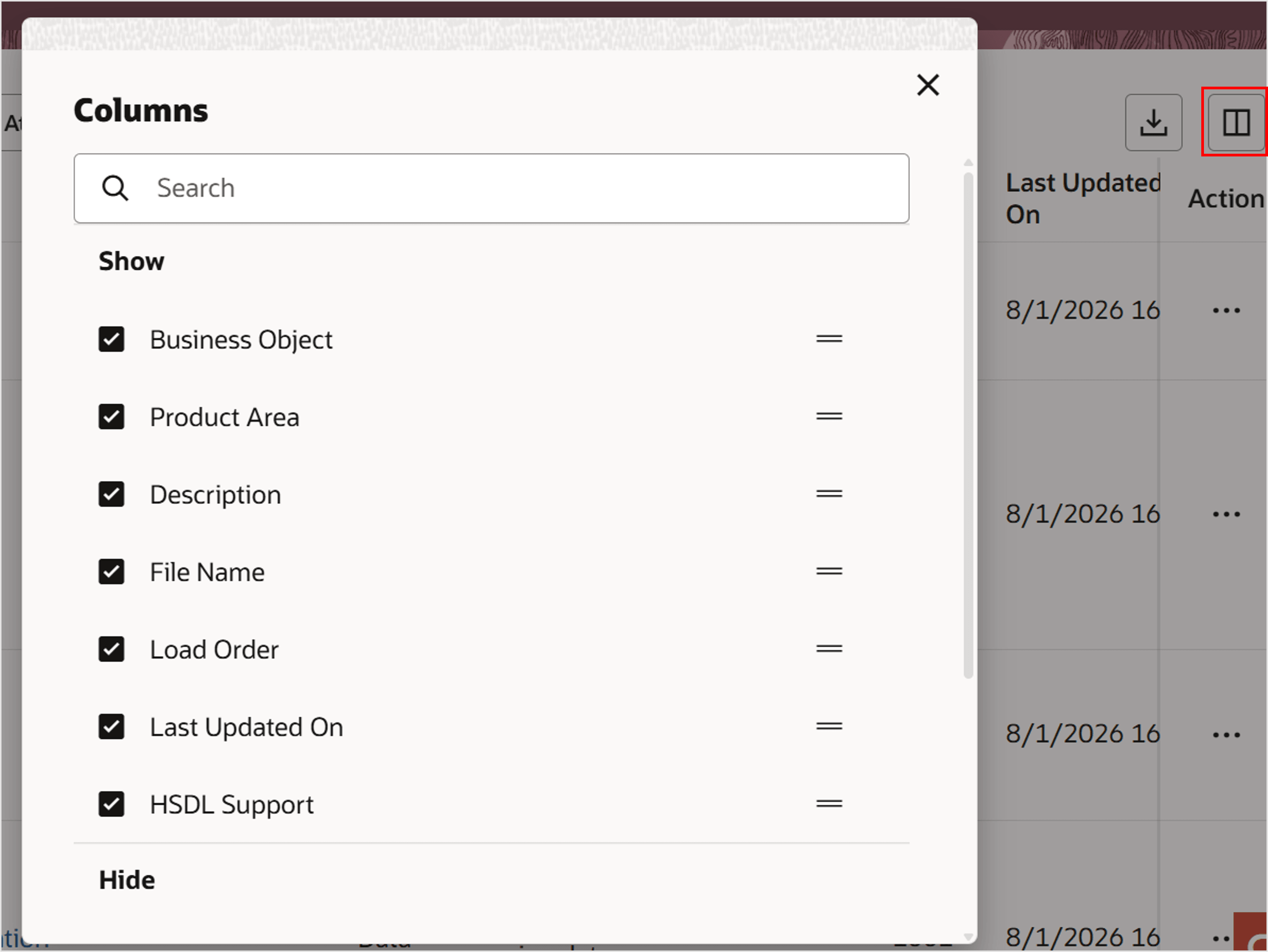

열 관리 기능을 사용하여 표시할 열과 표시 순서를 선택합니다.
표시할 열 구성

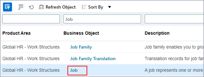

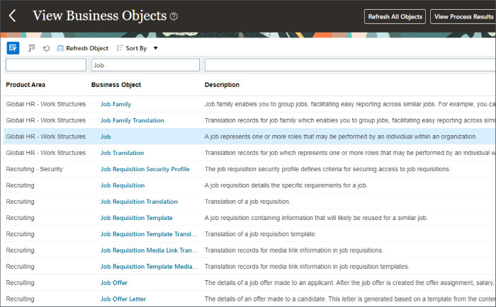

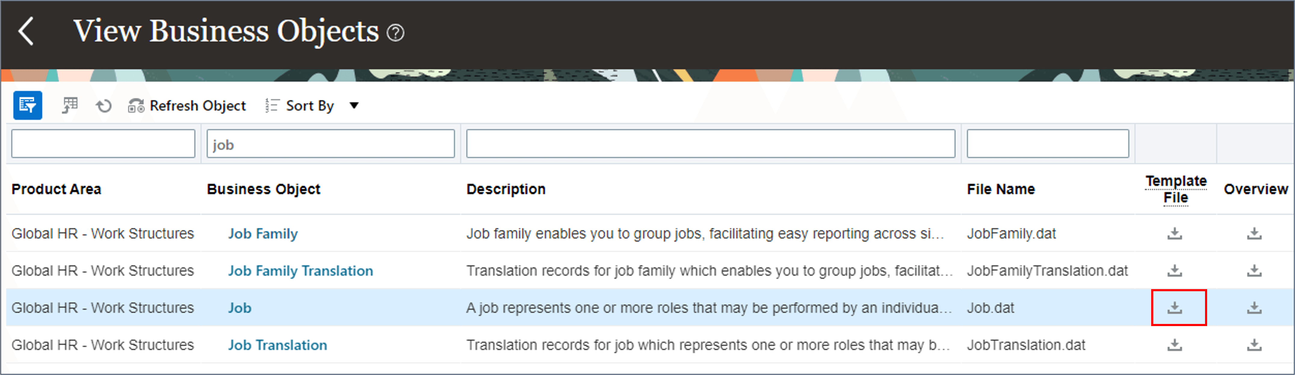

  2. 검색 표시줄을 사용하여 문자열 job이 포함된 비즈니스 객체를 검색합니다.
  3. Job이라는 단어로 시작하는 모든 객체를 검토합니다.
    '작업', 비즈니스 객체, 설명 및 제품 영역이 포함된 여러 객체가 있는 것을 확인할 수 있습니다. 이러한 객체 중 로드 작업을 위한 객체를 식별하는 데 도움이 됩니다.
    참고:
    검색은 대소문자를 구분하지 않으며 비즈니스 객체 이름 또는 파일 이름에 지정된 문자열이 있는 모든 객체를 반환합니다.

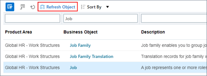

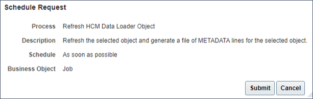

  1. 작업 비즈니스 객체에 대해 작업 단추를 누르고 속성 업데이트 작업을 선택합니다.
  2. 직무 비즈니스 객체 새로고침
  3. 비즈니스 객체 속성 업데이트 패널에서 제출을 누릅니다.
  4. 객체를 새로 고치는 프로세스를 제출합니다.
    제출을 확인하는 토스트 메시지가 표시됩니다.
  5. 최종 업데이트 날짜가 오늘 날짜가 될 때까지 새로고침을 누릅니다.

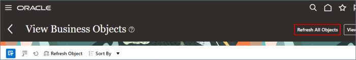

다중 객체 새로고침

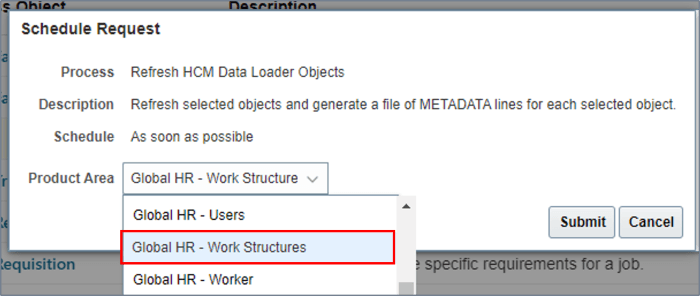

특정 제품 영역 내의 모든 비즈니스 객체에 대한 속성을 새로 고치려면 다음을 수행합니다.
  1. 속성 업데이트 관리 > 제품 영역별 업데이트를 누릅니다.
  2. 제품 영역에 대한 모든 객체를 새로 고치는 프로세스를 제출합니다.
  3. 값 목록을 사용하여 글로벌 HR - 작업 구조 제품 영역을 선택합니다.
  4. 제품 영역을 선택합니다.
    참고:
    지원되는 모든 비즈니스 객체를 새로 고치려면 모두를 선택합니다. 단, 새로 고치려면 약 360개의 객체 계층으로 몇 분 정도 걸릴 수 있습니다.
  5. 제출을 누릅니다.

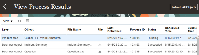

  6. 속성 업데이트 관리 > 업데이트 프로세스 보기를 누릅니다.
  7. 업데이트 프로세스 보기 작업을 누릅니다.
  8. 글로벌 HR - 작업 구조 제품 영역에 대한 항목을 찾습니다.
  9. 제출된 프로세스를 검토합니다.
  10. 프로세스가 완료될 때까지 새로고침을 누릅니다.
  11. 상태는 프로세스가 완료된 시기를 나타내지만 비즈니스 객체 보기 테이블의 최종 업데이트 일자 열을 사용하여 비즈니스 객체의 속성이 최종 업데이트된 시기를 확인할 수도 있습니다.

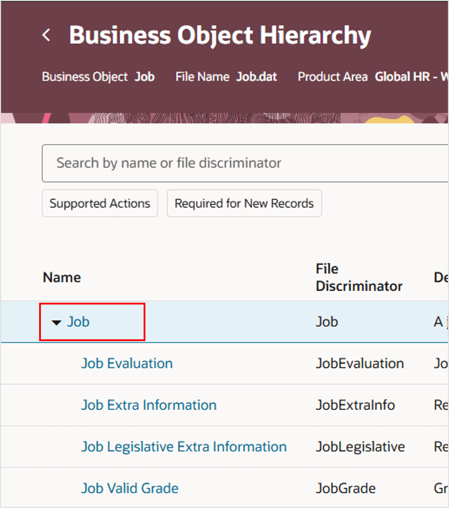

  1. 비즈니스 객체 보기 페이지에서는 작업 비즈니스 객체를 검색할 수 있습니다.
  2. 작업 비즈니스 객체 이름을 눌러 비즈니스 객체 계층 페이지로 이동합니다.
  3. Job 업무 객체 이름을 누릅니다.

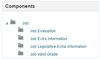

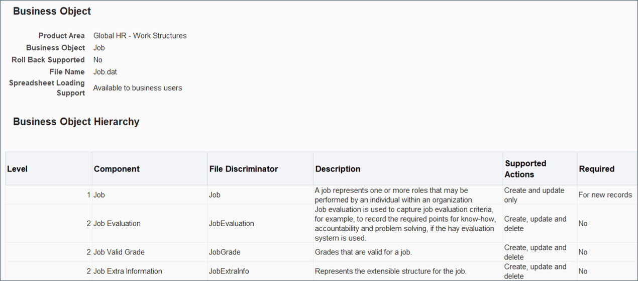

  4. 작업 비즈니스 객체 계층 및 상위-하위 관계의 객체를 검토합니다.
  5. 비즈니스 객체 계층의 객체 검토
    작업 객체 계층은 단순 2레벨 계층입니다. Worker와 같은 일부 비즈니스 객체에는 여러 레벨에 걸쳐 더 많은 객체가 있습니다.
    참고:
    하위 레벨 객체에 대한 데이터를 제공할 때는 해당 상위 항목을 참조해야 하므로 비즈니스 객체의 계층적 구성을 이해하는 것이 중요합니다.

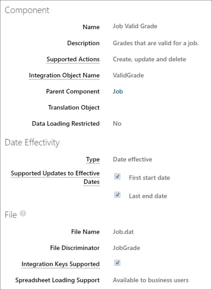

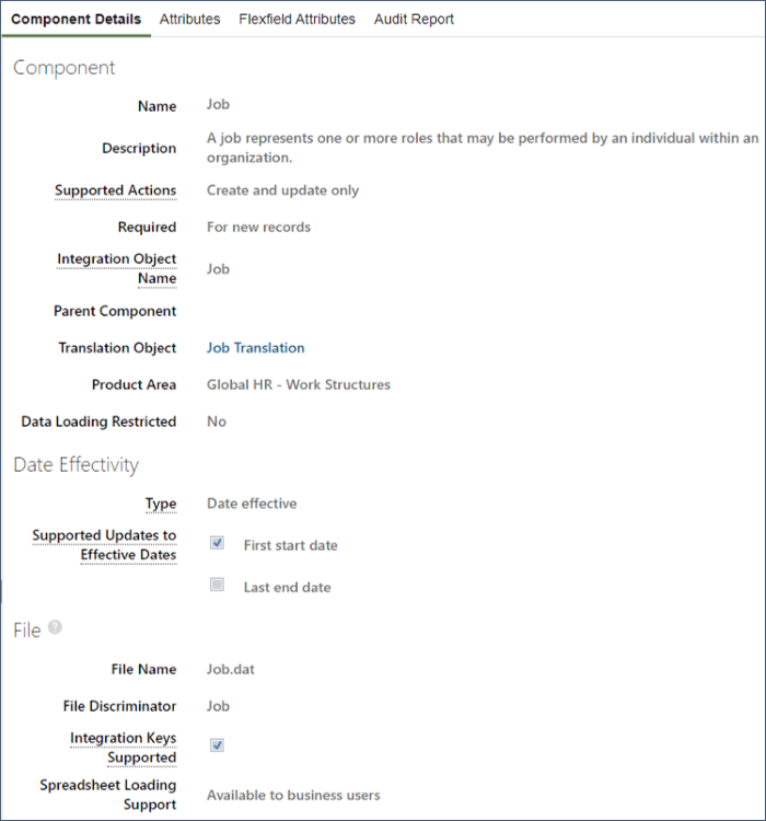

  6. 객체 레벨 세부정보를 검토하려면 작업 객체의 작업 열에 있는 아이콘을 누릅니다.
    작업 객체 세부 정보 검토
    객체 세부정보 패널에서 다음 정보를 찾을 수 있습니다.
    • 파일 식별기는 METADATA, MERGE 및 DELETE 행에 HDL 파일에 포함할 문자열을 지정합니다. 파일 라인이 해당되는 계층에서 객체를 식별합니다.
    • 설명을 사용하여 올바른 객체가 있는지 확인합니다. 설명은 종종 객체의 데이터를 로드하는 방법에 대한 지침을 제공합니다.
    • 지원되는 작업은 수행할 수 있는 작업을 알려줍니다. 일부 객체는 삭제되는 데이터를 지원하지 않습니다.
    • 새 레코드에 필요는 새 레코드를 생성할 때 이 객체에 대한 데이터를 제공해야 하는지 여부를 나타냅니다.
    • 통합 오브젝트 이름은 통합 키를 사용하여 레코드를 식별하는 경우 유용합니다. 통합 키 값을 추출할 때 이를 알아야 합니다.
    • 비즈니스 객체의 계층적 표현 외에도 상위 객체에는 상위의 번역된 이름이 표시됩니다. 계층의 최상위 레벨 객체에 대해서는 표시되지 않습니다.
    • 객체가 번역되는 속성 값을 지원하는 경우 번역 객체는 번역을 로드하는 데 사용되는 비즈니스 객체의 이름을 지정합니다.
    • HSDL 지원은 HCM 스프레드시트 데이터 로더를 사용하여 이 객체에 대한 데이터를 대량 로드할 수 있는 사용자를 나타냅니다.
    • 날짜 유형은 객체에 사용되는 날짜 유형을 지정합니다. 유효 일자 객체의 경우 기존 유효 시작 일자 또는 종료 일자를 조정할 수 있는 경우 최초 유효 시작 일자에 대한 업데이트 지원 및 최종 유효 종료 일자에 대한 업데이트 지원 세부정보가 제공됩니다. 예를 들어 직무는 유효 일자이지만 유효 종료 일자는 조정할 수 없으며 항상 시간 종료가 됩니다. 작업의 가용성을 '종료'하려면 대신 작업을 비활성 상태로 설정합니다.
  7. 탐색 단추를 사용하여 계층의 다른 객체에 대한 세부정보를 스크롤합니다.
    객체 세부정보 스크롤
  8. 직무 적합 등급 세부정보를 검토합니다.
  9. 직무 적합 등급 객체 세부정보 검토
    하위 객체이므로 상위 객체가 표시됩니다.

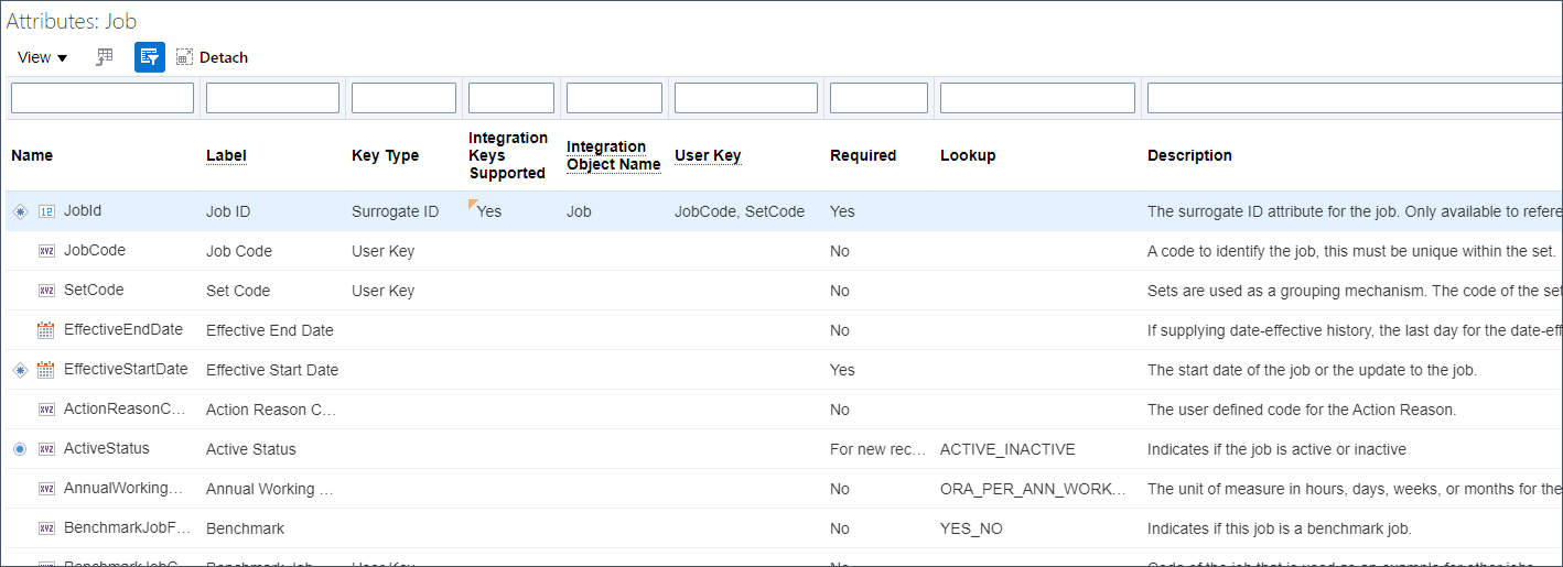

  1. 업무 객체에 대한 비즈니스 객체 계층 페이지에서 객체의 이름을 누릅니다.
  2. 속성 세부정보로 이동합니다.

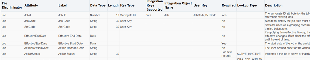

    Job 객체에서 사용 가능한 모든 속성이 표시됩니다.
    작업 속성 세부 정보 검토
    속성 테이블에서 많은 열을 찾을 수 있으며, 그 중 일부는 기본적으로 표시되지 않습니다.
    • 이름 및 설명이 세션 언어로 표시됩니다.
    • METADATA 속성은 속성에 대한 데이터를 업로드할 때 파일 내의 METADATA 행에 포함해야 하는 문자열을 표시합니다.
    • 데이터 유형은 속성에 제공할 데이터 유형을 나타내며 제공해야 하는 형식 데이터를 제어할 수 있습니다. 예를 들어, 날짜 데이터 유형이 YYYY/MM/DD 형식인 속성에 데이터를 제공합니다.
    • 키 유형은 속성이 이 객체에 대한 레코드 및 이 객체에 의해 참조되는 레코드를 식별하는 데 사용되는 방법을 나타냅니다.

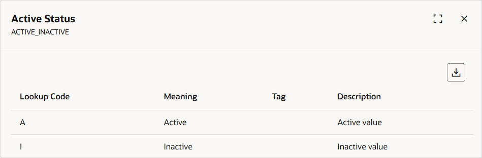

  4. 활성 상태 속성에 대한 [검색] 링크를 누릅니다.
    패널에는 조회에 대한 값이 표시되며, 크기 및 익스포트된 테이블의 콘텐츠를 최대화할 수 있습니다.
    룩업 값 검토

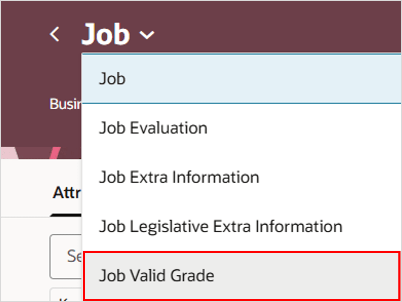

  1. 페이지 머리글을 눌러 중점 객체를 작업 적합 등급으로 변경합니다.
    직무 적합 등급의 속성 세부정보 검토

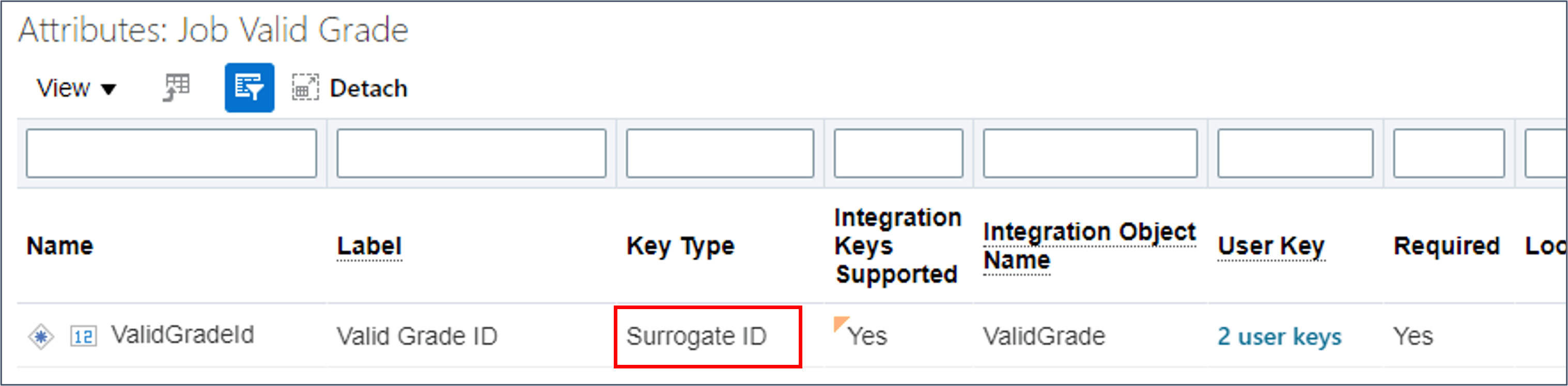

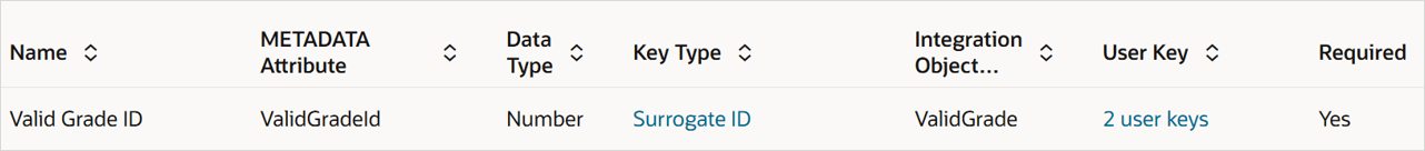

  2. 키 유형 필터를 사용하여 키 유형이 대리 ID인 속성을 미세 조정합니다.
  3. 대리 ID 세부정보 검토
  4. 대리 ID 링크를 눌러 레코드 고유 식별 속성 패널을 엽니다.
    대체 키 세부정보 검토
    이 패널에는 객체에 대한 레코드를 고유하게 식별하는 데 사용할 수 있는 키 유형의 세부정보와 각 키 유형에 사용할 속성이 표시됩니다.

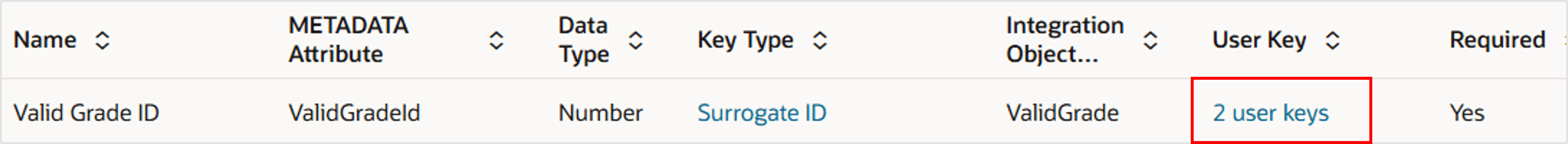

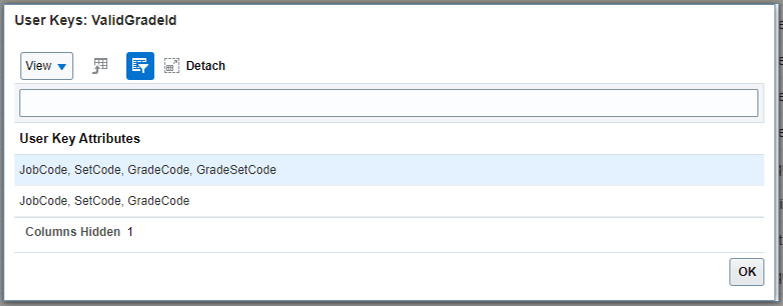

  6. 사용자 키 열에서 사용자 키 2개 링크를 누릅니다.
    사용자 키 링크를 누릅니다.
    레코드 고유 식별 속성 패널도 열립니다.
    사용자 키 세부정보 검토
    사용자 키 섹션에는 두 사용자 키 각각에 대한 METADATA 속성 이름과 함께 세션 언어의 속성 이름이 표시됩니다.

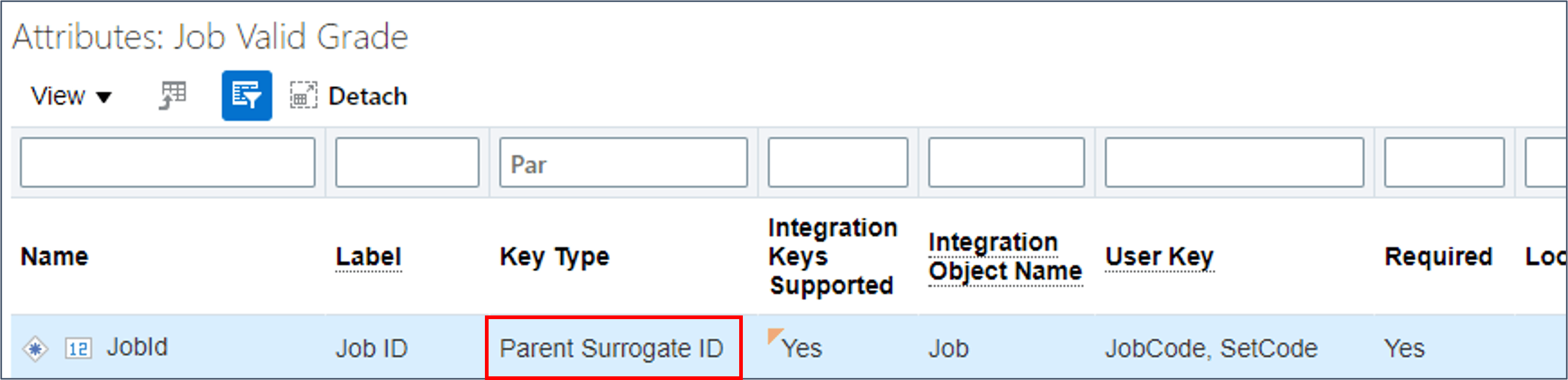

  7. 패널을 닫은 후 키 유형이 상위 대리 ID인 속성을 검색합니다.
  8. 상위 대리 ID 검토
    상위 대리 ID 속성은 객체 계층의 하위 객체에 대한 상위 레코드를 고유하게 식별합니다.

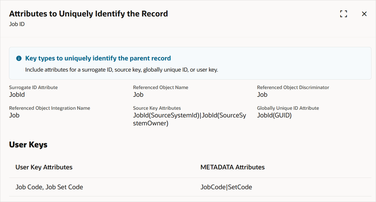

  9. 상위 레코드를 고유하게 식별하는 데 사용할 수 있는 각 키 유형에 대한 속성을 표시하려면 상위 대리 ID 링크를 누릅니다.
    상위 대리 ID 세부정보 검토
    작업 적합 등급의 경우 상위 객체는 작업이며 대리 ID 값을 제공하려면 속성 JobId를 사용합니다.
    상위 작업에 대한 참조는 참조된 객체 통합 이름, 소스 키 속성 및 전역 고유 ID 속성에서 볼 수 있는 통합 키로도 만들 수 있습니다. 사용자 키 섹션에는 하나의 사용자 키가 표시됩니다.

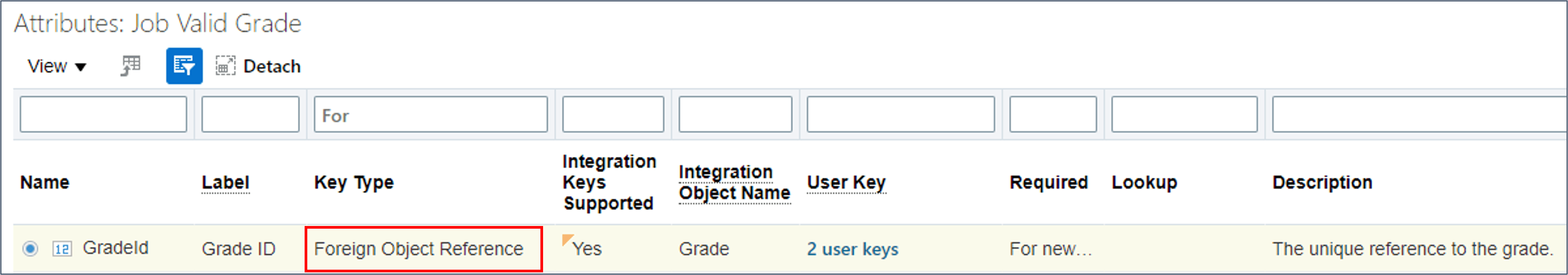

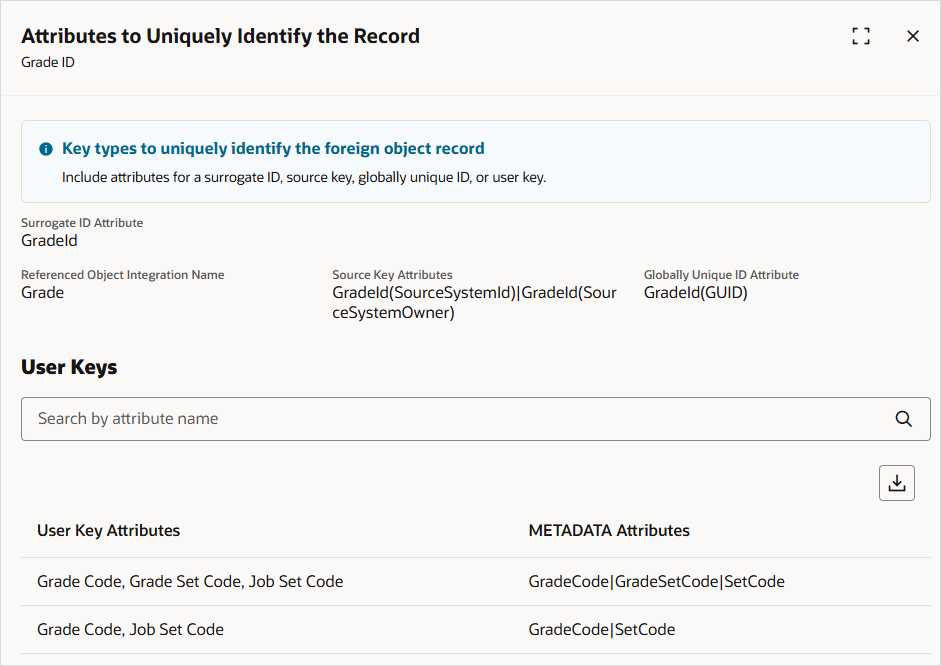

  10. 키 유형이 외래 객체 참조인 속성을 검색합니다.
  11. 외국 대리 ID 검토
    GradeId 속성은 Grade 객체에 대한 참조를 제공합니다. 이는 설명(여기에 표시되지 않음)에 의해 확인됩니다.
    • 이 속성은 통합 객체 이름 열로 식별되는 통합 키도 지원하며 등급을 고유하게 식별하는 두 개의 사용자 키를 제공합니다.
    • 필수 열은 새 레코드를 생성할 때 등급에 대한 참조를 제공해야 하지만 대리 ID, 통합 키 또는 사용자 키를 사용할 수 있음을 나타냅니다.
  12. 외래 객체 참조 링크를 눌러 레코드 고유 식별 속성 패널을 열고 지원되는 주요 유형 및 등급 식별에 사용할 속성을 검토합니다.
    외국 대리 ID 세부정보 검토
  13. 참고:
    이 패널의 정보 메시지를 항상 읽으십시오. 참조 유형과 지원되는 키 유형을 요약합니다.

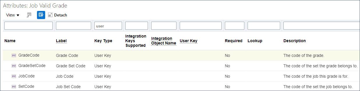

  14. 패널을 닫은 후 Key Type(키 유형)이 User Key(사용자 키)인 속성을 검색합니다.
  15. 사용자 키 속성 검토
    대리 ID, 상위 대리 ID 및 외래 대리 ID 속성에 대한 사용자 키에 포함된 속성입니다.
    참고:
    필수 열 값은 소스 키 또는 대리 ID 값과 같이 참조되는 레코드를 식별할 다른 키 유형을 제공할 수 있으므로 대부분의 사용자 키에 대해 아니오일 수 있습니다.

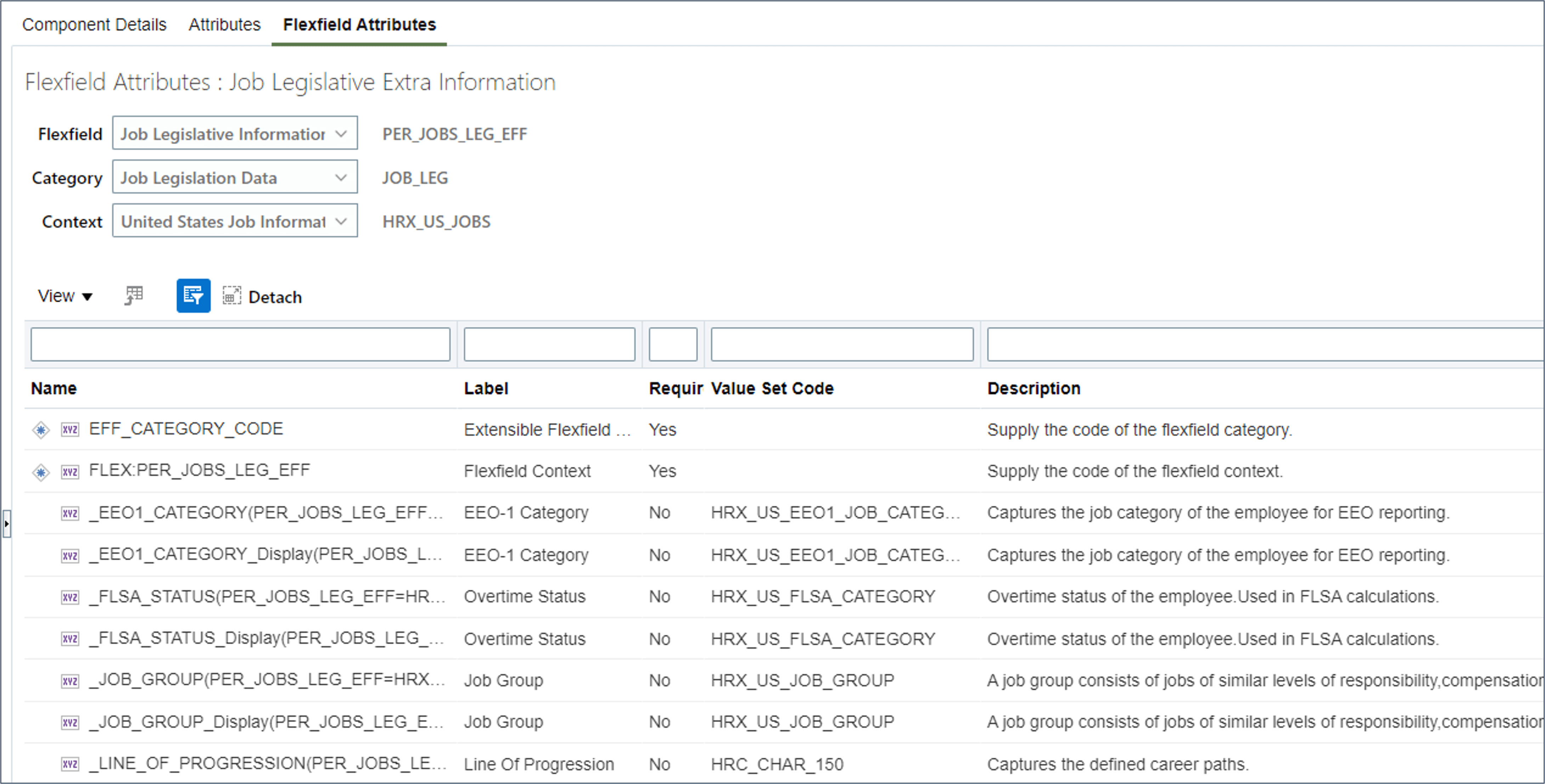

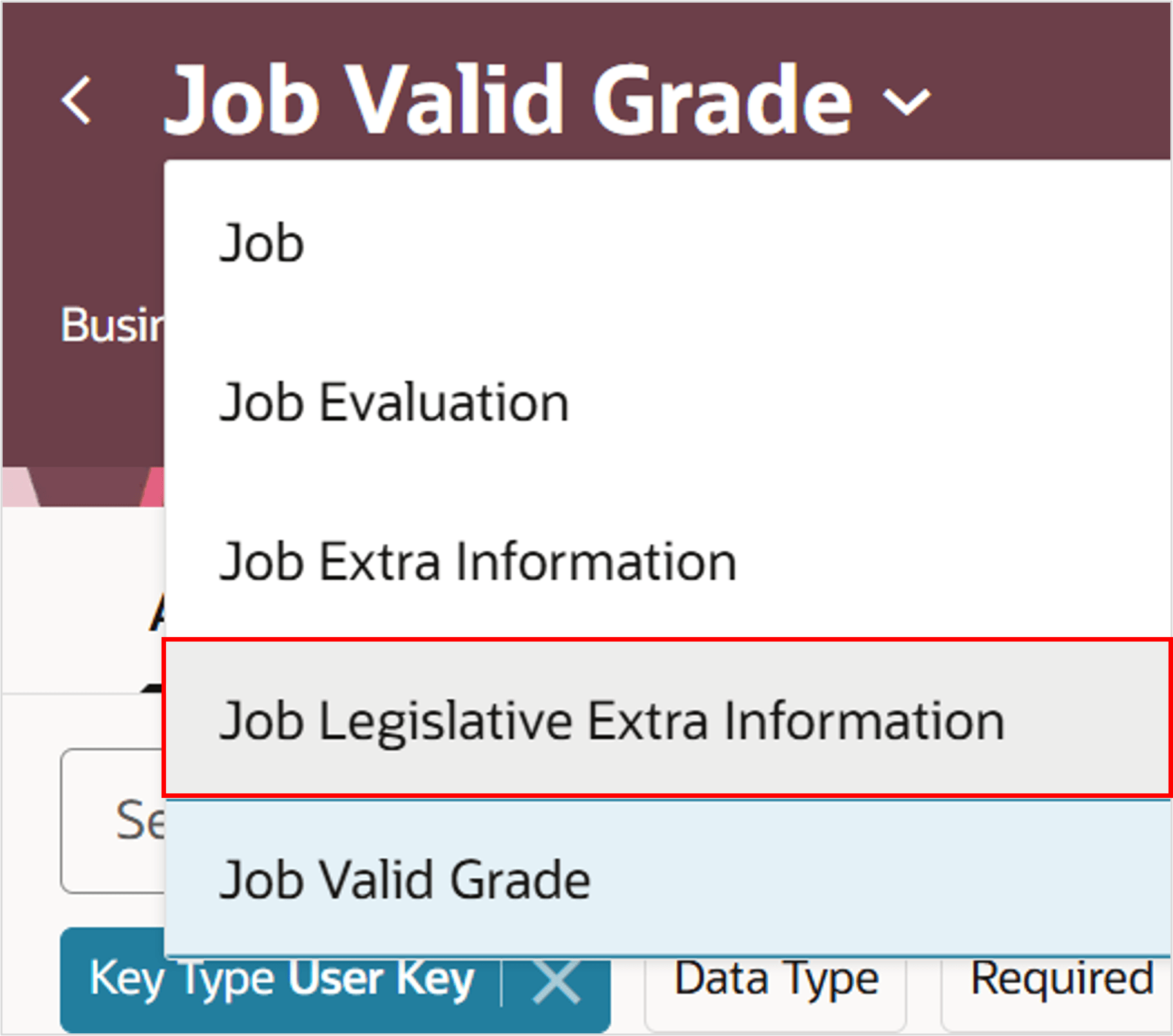

  1. 페이지 컨텍스트를 직무 법률 추출 정보로 변경합니다.
    객체를 직무 법률 추출 정보로 변경
  2. 가변필드 속성 탭을 누릅니다.
  3. 사용자 키 속성 검토
    참고:
    가변필드 속성 탭은 계층에서 선택된 객체가 가변필드 세그먼트를 지원하는 경우에만 표시됩니다.
  4. 필터를 사용하여 직무 국가 데이터 범주 및 미국 직무 정보 컨텍스트에 대한 속성을 표시합니다.
    가변필드 컨텍스트 속성 검토

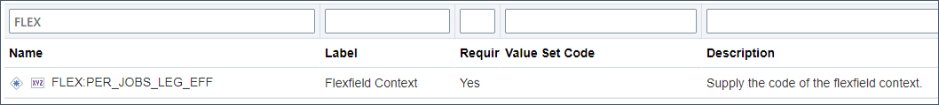

  5. FLEX를 시작하는 속성을 검색합니다.
    가변필드 컨텍스트 속성 검토
    FLEX:{flexfield code} 속성은 가변필드 세그먼트에 대한 데이터를 제공할 때 항상 필요합니다.
    • 속성 이름은 데이터가 제공되고 있는 가변필드 코드를 HDL에 알립니다. 예를 들어, PER_JOBS_LEG_EFF입니다.
    • 가변필드 세그먼트를 포함하는 각 데이터 라인에 대해 라인에 제공된 데이터의 가변필드 컨텍스트 코드와 함께 이 속성을 제공합니다.
      참고:
      METADATA 속성을 참조하여 가변필드 컨텍스트 코드를 결정하거나 열 관리 기능을 사용하여 테이블에 컨텍스트 코드를 추가할 수 있습니다.

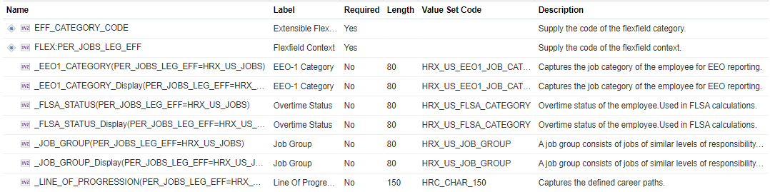

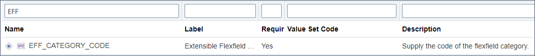

  6. EFF_CATEGORY_CODE 속성을 검색합니다.
  7. 가변필드 범주 속성 검토
    EFF_CATEGORY_CODE 속성은 확장 가능 가변필드 세그먼트에 대한 데이터를 제공할 때 항상 필요합니다. 이 속성에 확장 가능 가변필드 범주 코드(예: JOB_LEG)를 제공합니다.
    참고:
    열 관리 패널을 사용하여 테이블에 범주 코드를 추가합니다.
    주:
    보조 가변필드에 범주가 없으므로 보조 가변필드에 이 필드를 사용할 수 없습니다.
  8. 나열된 기타 속성을 검토합니다.
  9. 가변필드 세그먼트 속성 검토
    가변필드 METADATA 속성 이름에는 항상 다음 형식의 힌트가 있습니다.
    {flexfield attribute name}({flexfield code}={context code})
    예를 들어, _EEO1_CATEGORY(PER_JOBS_LEG_EFF=HRX_US_JOBS)입니다. 이 형식은 EEO-1 범주 세그먼트가 HRX_US_JOBS 컨텍스트의 PER_JOBS_LEG_EFF 가변필드에 속함을 HDL에 알립니다.
    일부 가변필드 세그먼트는 두 가지 속성을 제공합니다. 하나는 코드를 수락하고 다른 하나는 의미를 수락하거나 값을 표시합니다. 표시 값을 허용하는 속성은 항상 다음 형식을 갖습니다.
    {flexfield attribute name}_Display({flexfield code}={context code})
    예를 들어, _EEO1_CATEGORY_Display(PER_JOBS_LEG_EFF=HRX_US_JOBS)입니다.
    참고:
    룩업 검증 가변필드 세그먼트의 경우 변환 이슈가 발생하지 않도록 기본 속성에 코드 값을 제공하는 것이 좋습니다. 값 세트 관리 태스크를 사용하여 가변필드 세그먼트를 검증하고 적합한 값을 식별하는 데 사용되는 값 세트를 검토합니다.

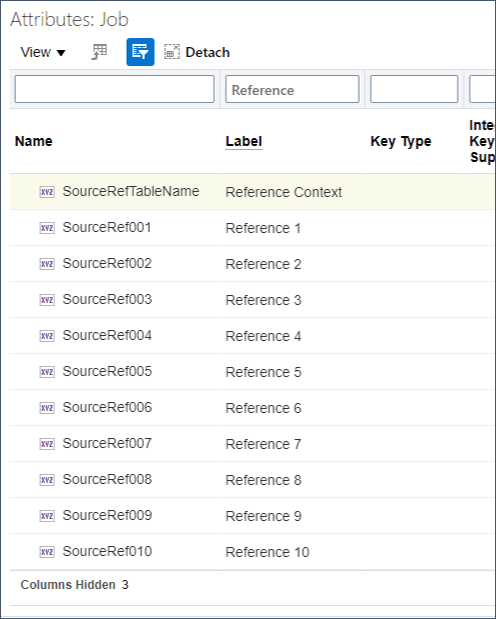

  1. 모든 비즈니스 객체에 사용할 수 있는 속성을 검토합니다.
  2. 참조로 시작하는 레이블이 있는 속성을 검색합니다.
  3. 출처 참조 속성 검토
    10개의 참조 속성과 단일 참조 컨텍스트 속성이 있습니다.
    참고:
    해당 속성은 HCM 데이터 로더에서 지원하는 모든 객체에 공통됩니다.
    METADATA 행에서 다음 형식을 사용하여 각 소스 참조 열의 이름을 지정하라는 프롬프트를 지정합니다.
    SourceRefTableName={context value}|SourceRef001={source-column-001}|SourceRef002={source-column-002}|SourceRef003={source-column-003}

    MERGE 라인에서 SourceRefTableName 속성에 대한 값을 제공하지 마십시오. 이 속성을 사용하면 METADATA 라인에서만 참조 속성에 대한 컨텍스트를 제공할 수 있습니다.

HCM 데이터 로더를 사용하여 대량 로드될 데이터를 제공하는 경우 파일은 비즈니스 객체에 대해 정의된 이름을 사용해야 하며 데이터를 제공하는 객체 및 속성에 대해 METADATA 라인을 포함해야 합니다.
수동으로 생성하는 대신 비즈니스 객체 계층에 대한 모든 METADATA 라인이 포함된 템플리트 파일을 다운로드할 수 있습니다.
  1. 비즈니스 객체 보기 페이지에서 작업 비즈니스 객체를 선택하고 METADATA 템플리트 다운로드 작업을 누릅니다.
  2. METADATA 템플리트 파일 다운로드
    비즈니스 객체에 대해 이름이 지정된 파일(이 경우 Job.dat)이 다운로드됩니다.
  3. 다운로드한 파일을 열면 다음과 같이 표시됩니다.

작업 9: 객체 계층 개요 스프레드시트 생성
개요 스프레드시트는 비즈니스 객체 보기 사용자 인터페이스와 동일한 정보를 스프레드시트 형식으로 제공합니다. 비즈니스 객체 구성을 오프라인에서 검토하는 데 유용할 수 있으며 비즈니스 객체 계층의 객체 전체에서 속성을 검색할 수 있습니다.
  1. 비즈니스 객체 보기 페이지에서 작업 비즈니스 객체를 선택하고 개요 스프레드시트 다운로드 작업을 누릅니다.
  2. 개요 스프레드시트 다운로드
    Job.xlsx라는 파일이 다운로드됩니다.

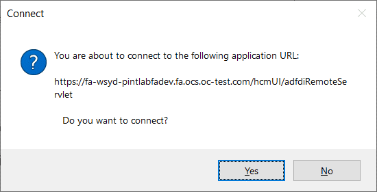

  3. 다운로드한 파일을 열고 연결 여부를 묻는 메시지가 표시됩니다.
    연결하시겠습니까?
    주:
    Desktop Integration 도구가 성공적으로 설치된 경우에만 로그인하라는 메시지가 표시됩니다.
  4. 예를 누릅니다.

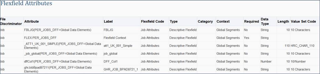

  8. 속성 워크시트를 누릅니다. 비즈니스 객체 계층의 모든 객체에서 지원되는 속성 목록이 다운로드됩니다.
  9. 속성 세부정보 워크시트 검토
  10. 가변필드 속성 워크시트를 누릅니다. 객체 계층이 가변필드 세그먼트로 로드를 지원하는 경우 속성 목록이 다운로드됩니다.
  11. 가변필드 속성 워크시트 검토
