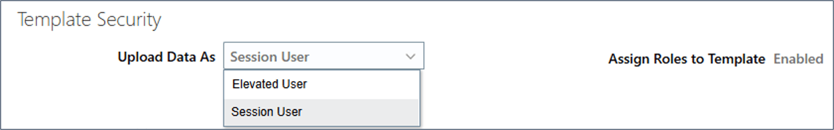

템플리트는 데이터를 세션 사용자 또는 향상된 사용자로 업로드하도록 구성됩니다.
HSDL 모든 템플리트 롤 관리자 롤
항상 세션 사용자를 사용하는 것이 좋습니다. 이렇게 하면 사용자가 데이터 보안 구성으로 생성 및 유지 관리할 수 있는 레코드로 제한되고 업로드되는 레코드의 사용자 이름이 생성자 또는 최종 업데이트 수행자 값으로 지정됩니다.
템플리트가 데이터를 상승된 사용자로 업로드하는 경우:
  • 상승된 사용자가 모든 레코드에 대한 접근 권한을 가지므로 고객의 데이터 보안 구성은 무시됩니다.
  • [생성자] 및 [최종 업데이트자] 필드에는 상승된 사용자 이름이 표시됩니다.

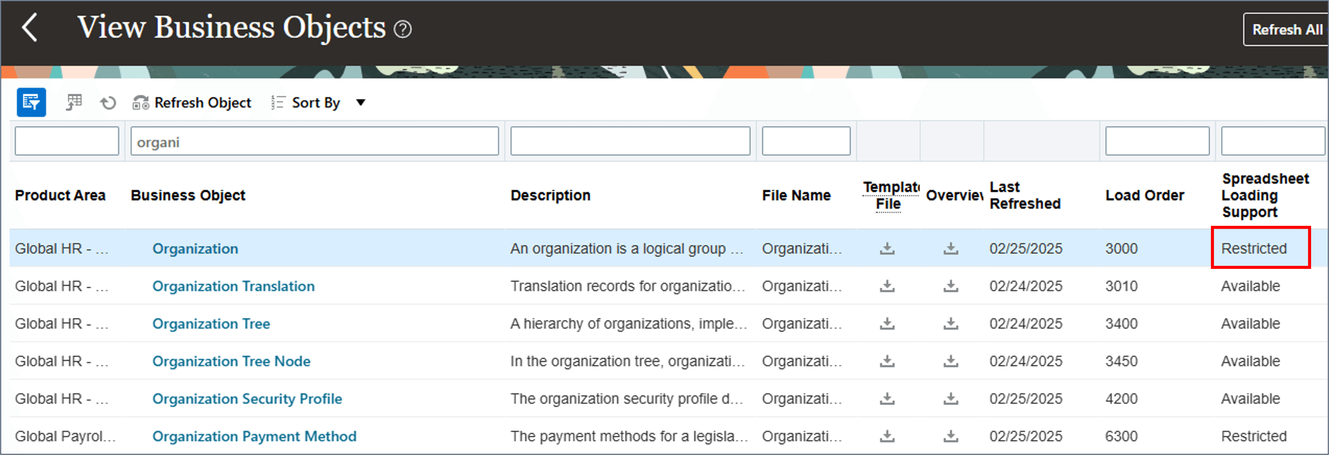

일부 객체는 애플리케이션에서 데이터 보안을 사용하지만 해당 데이터 보안은 HSDL에서 사용할 수 없습니다. 이러한 객체의 경우 상승된 사용자만 사용할 수 있습니다.
참고:
비즈니스 객체 보기 태스크의 모든 비즈니스 객체에 대해 사용 가능한 스프레드시트 로드 지원 정보에서 데이터를 상승된 사용자로 업로드하도록 제한된 비즈니스 객체를 식별할 수 있습니다.
제한된 스프레드시트 로드 객체를 기반으로 템플리트에 역할 액세스를 지정하려면 별도의 기능 보안 권한이 필요합니다.

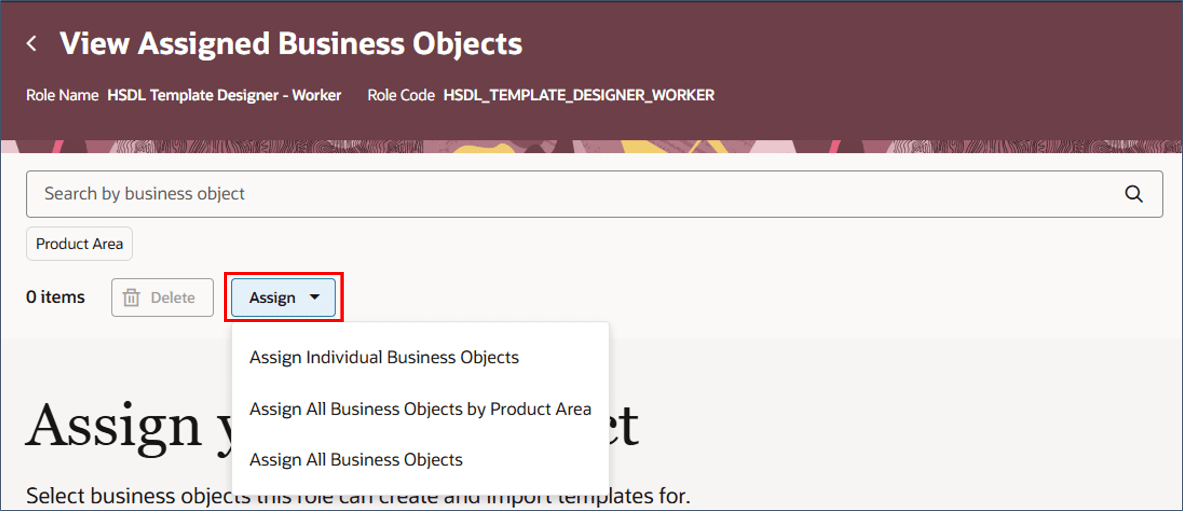

  6. 지정 단추를 누릅니다.
    Assign을 누릅니다.

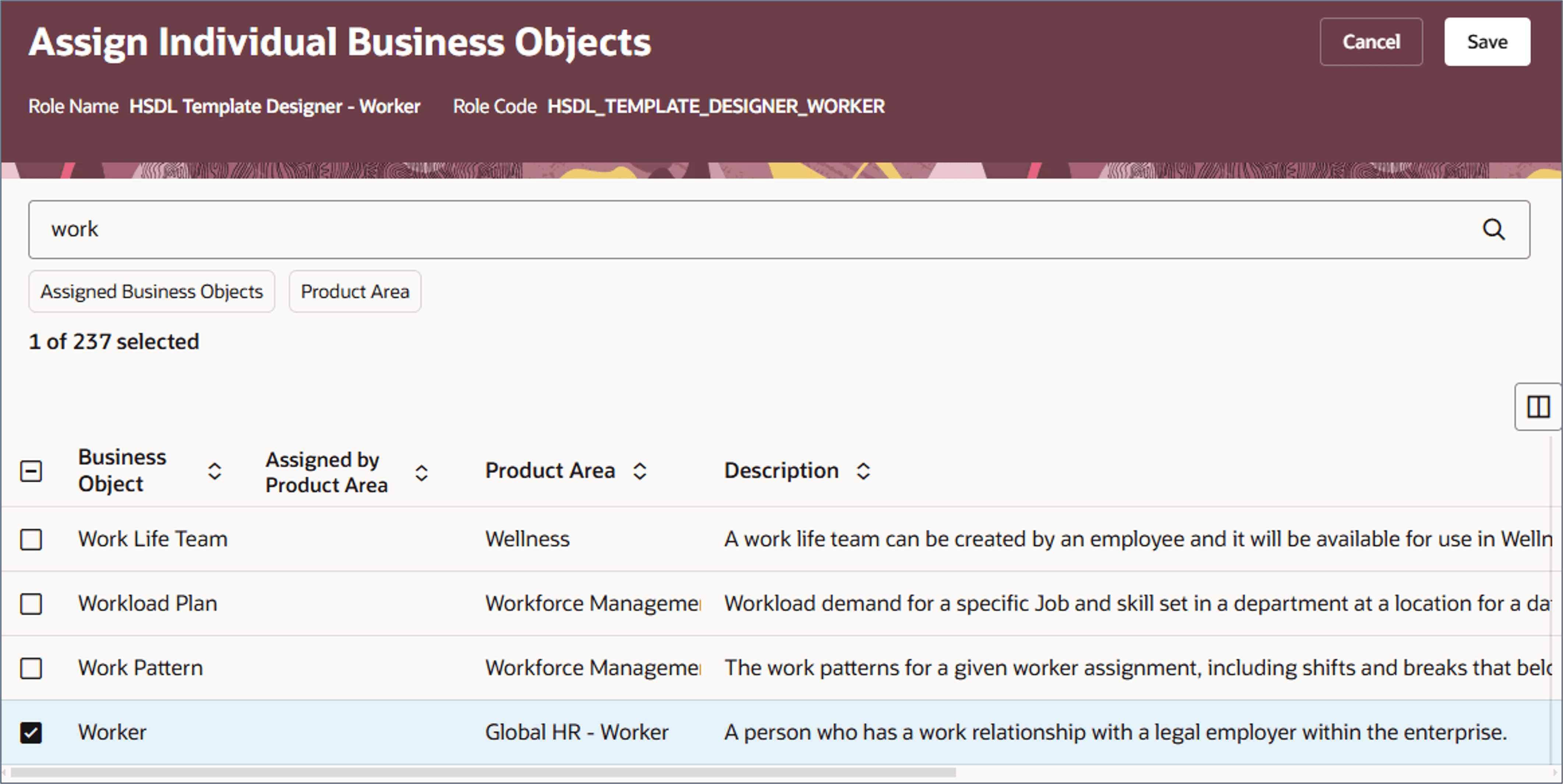

개별 비즈니스 객체 지정
개별 비즈니스 객체 지정을 선택하면 개별 비즈니스 객체 지정 페이지로 이동합니다.
  1. 검색 표시줄 및 필터를 사용하여 비즈니스 객체를 검색합니다.
  2. 비즈니스 객체에 대한 체크박스를 선택하여 역할에 추가합니다.
  3. 지정할 비즈니스 객체 선택
    참고:
    제품 영역별 지정 열은 비즈니스 객체를 제품 영역 매핑을 통해 역할에 이미 사용할 수 있는지 여부를 나타냅니다.
  4. 저장을 누릅니다.

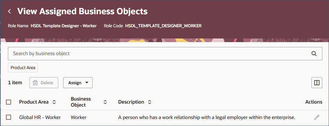

  5. 선택한 각 비즈니스 객체에 대한 항목이 지정된 비즈니스 객체 테이블에 생성됩니다.
    [저장]을 누릅니다

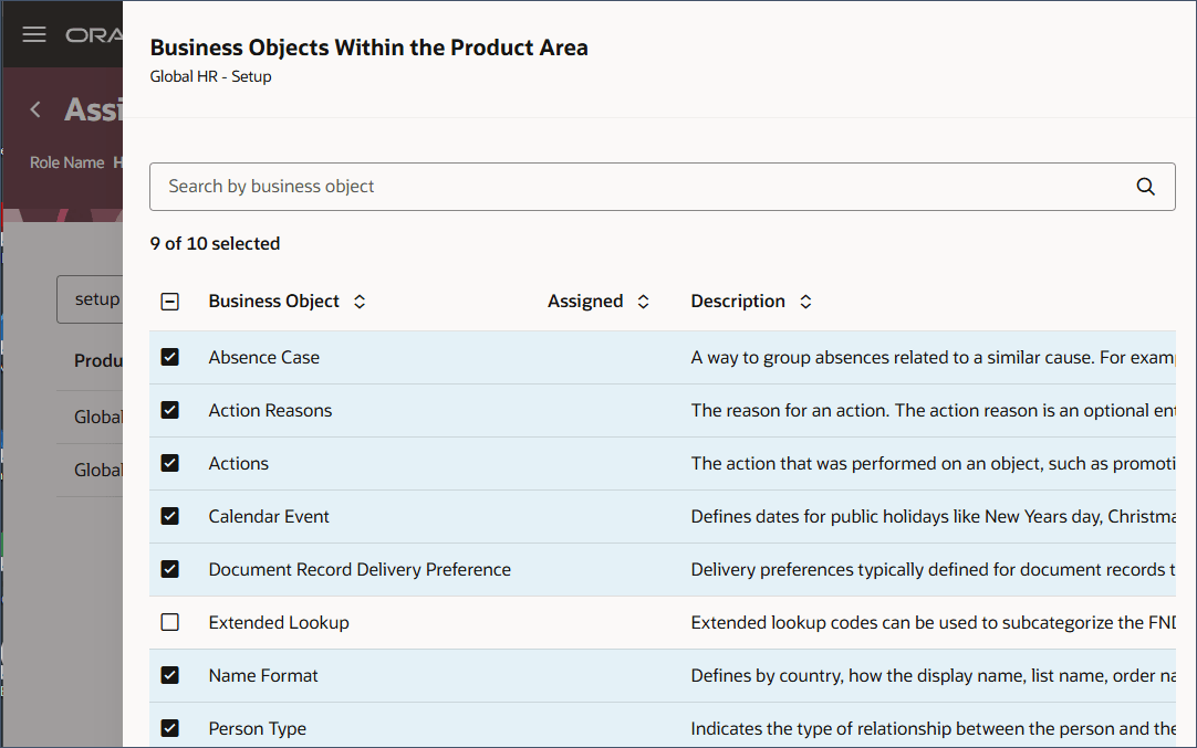

제품 영역의 모든 비즈니스 객체를 지정합니다.
제품 영역에서 모든 비즈니스 객체 지정을 선택하면 제품 영역별 비즈니스 객체 지정 페이지로 이동됩니다. 여기서 템플리트 디자이너 역할이 제품 영역의 비즈니스 객체에 대한 템플리트를 생성 및 임포트할 수 있는 접근 권한을 갖도록 구성할 수 있습니다.

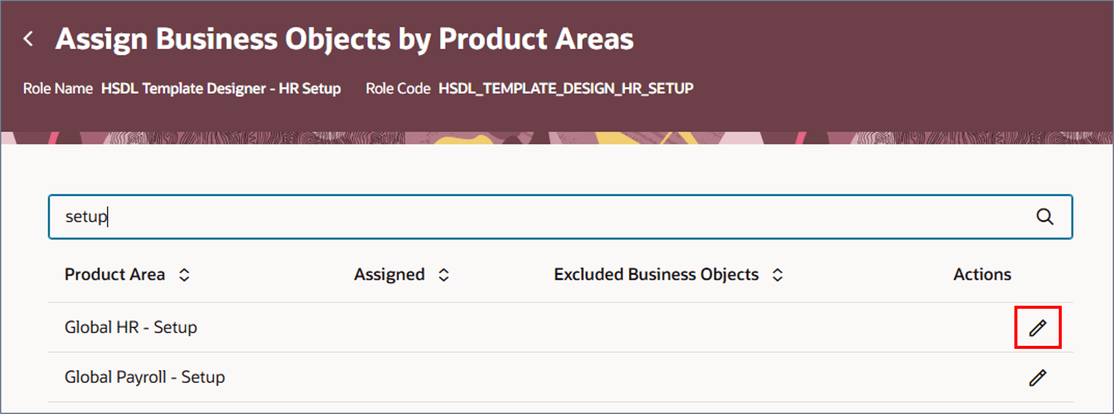

  1. 검색 막대를 사용하여 제품 영역을 검색합니다.
  2. 제품 영역 검색
  3. 편집 작업 단추를 누릅니다. 그러면 제품 영역 내 비즈니스 객체 패널이 열립니다. 이 패널에서는 역할에 이 제품 영역을 지정하여 역할이 템플리트를 생성하고 임포트할 수 있는 객체를 검토할 수 있습니다.
  4. [편집]을 누릅니다
  5. 이 역할이 HSDL 템플리트를 생성하거나 임포트하지 않아야 하는 비즈니스 객체의 선택을 해제합니다.
  6. 참고:
    지정됨 열은 비즈니스 객체를 개별 비즈니스 객체 매핑을 통해 역할에 이미 사용할 수 있는지 여부를 나타냅니다.
  7. Save를 누릅니다

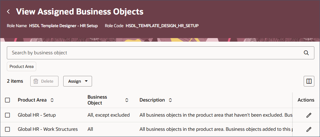

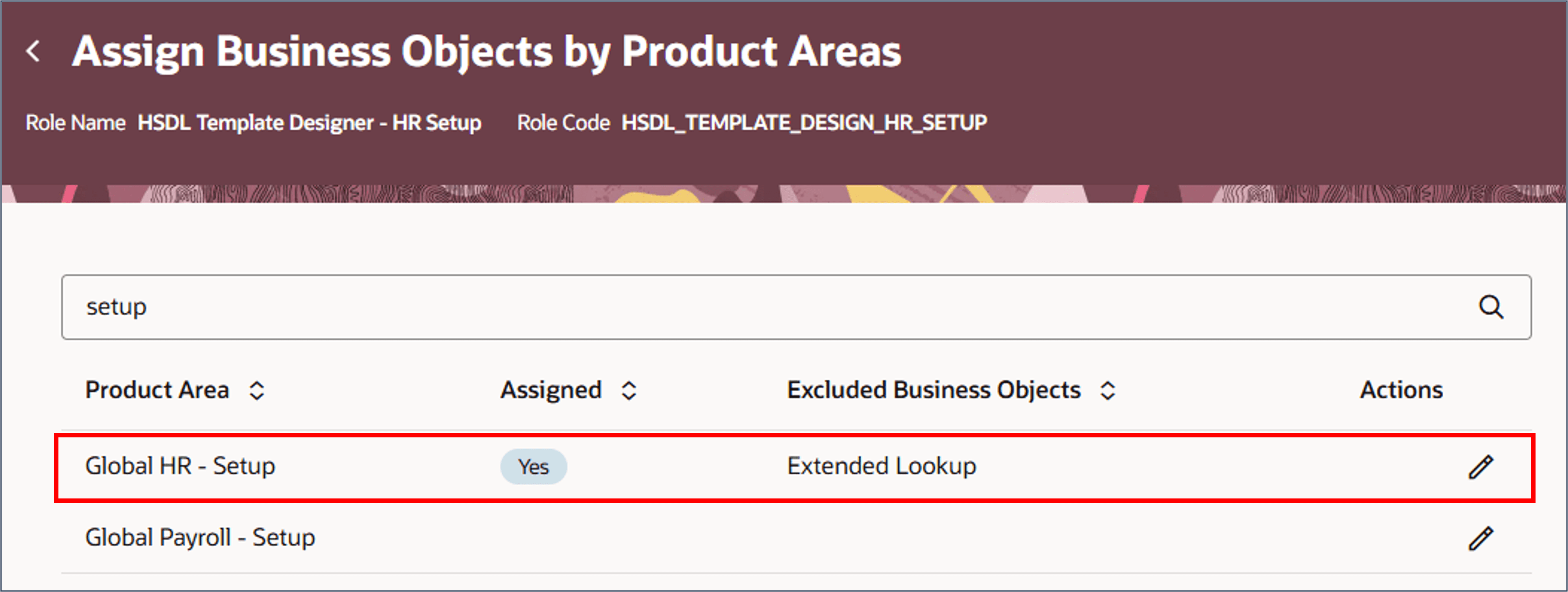

  8. 제품 영역 매핑을 검토하고 다른 제품 영역을 역할 제품 영역 매핑 구성에 지정할 수 있는
    제품 영역별 비즈니스 객체 지정
    페이지로 돌아갑니다.
  9. 지정된 비즈니스 객체 보기 페이지로 돌아가서 역할의 매핑을 검토하고 구성합니다.
  10. 지정된 비즈니스 오브젝트 보기
    참고:
    제품 영역에 대해 [편집] 단추를 클릭하여 기존 제품 영역 매핑에서 사용할 수 있는 비즈니스 객체를 구성할 수 있습니다.

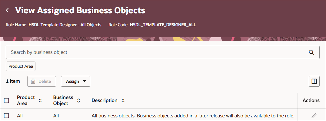

모든 비즈니스 객체 지정
모든 비즈니스 객체 지정을 선택하면 템플리트 디자이너 역할에 모든 비즈니스 객체에 대한 템플리트를 생성 및 임포트할 수 있는 접근 권한이 있음을 설명하는 확인 메시지가 표시됩니다.
  • 지정을 눌러 경고를 닫고 계속합니다. 지정된 비즈니스 객체 테이블의 모든 비즈니스 객체에 대한 액세스에 대한 단일 항목이 나타납니다.
  • 지정을 누릅니다
