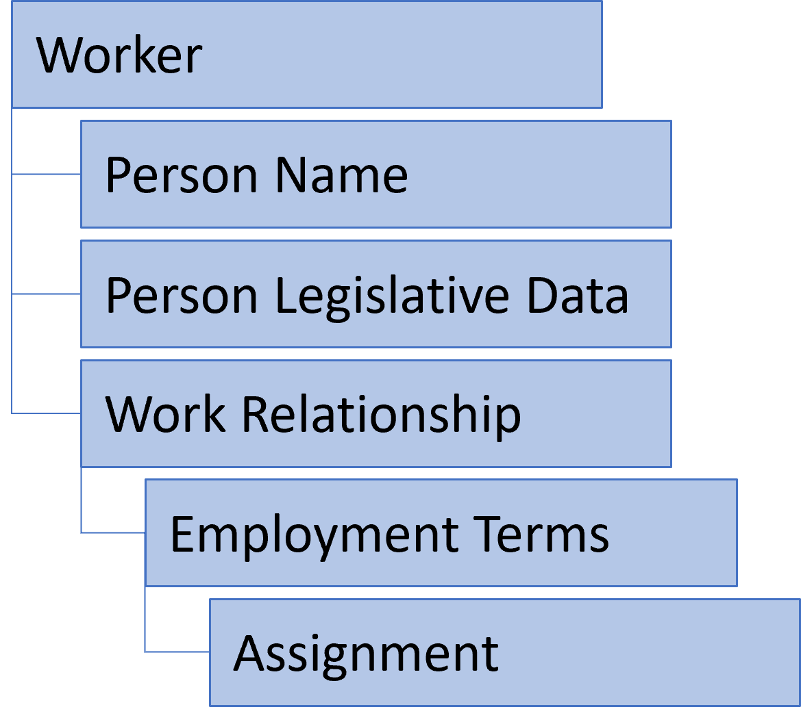

근로자 비즈니스 객체는 객체 계층에서 약 30개 객체가 5개 레벨을 초과하는 복합 객체입니다. 이 자습서에서는 스프레드시트 템플리트를 정의하는 공통 태스크를 설명하면서 간단한 작업 새 고용 템플리트를 생성하는 방법에 대해 설명합니다. 그런 다음 지원되는 비즈니스 객체에 이러한 단계를 적용할 수 있습니다.

안내식 프로세스 플로우의 다음 단계를 계속하면 템플리트 디자이너가 템플리트의 레코드 간 상위-하위 관계를 유지하는 데 필요한 객체를 추가합니다. 그러면 각 객체를 고유하게 식별하는 데 사용할 속성을 지정하고 템플리트 디자이너가 템플리트에 아직 저장되지 않은 개인 번호와 같은 식별 속성을 자동으로 추가합니다.
근로자
Worker 객체는 계층의 최상위 레벨 객체이며 개별 직원을 식별하는 데 사용됩니다. 개인에 대한 개인 번호, 생년월일 및 시작 일자가 포함됩니다.

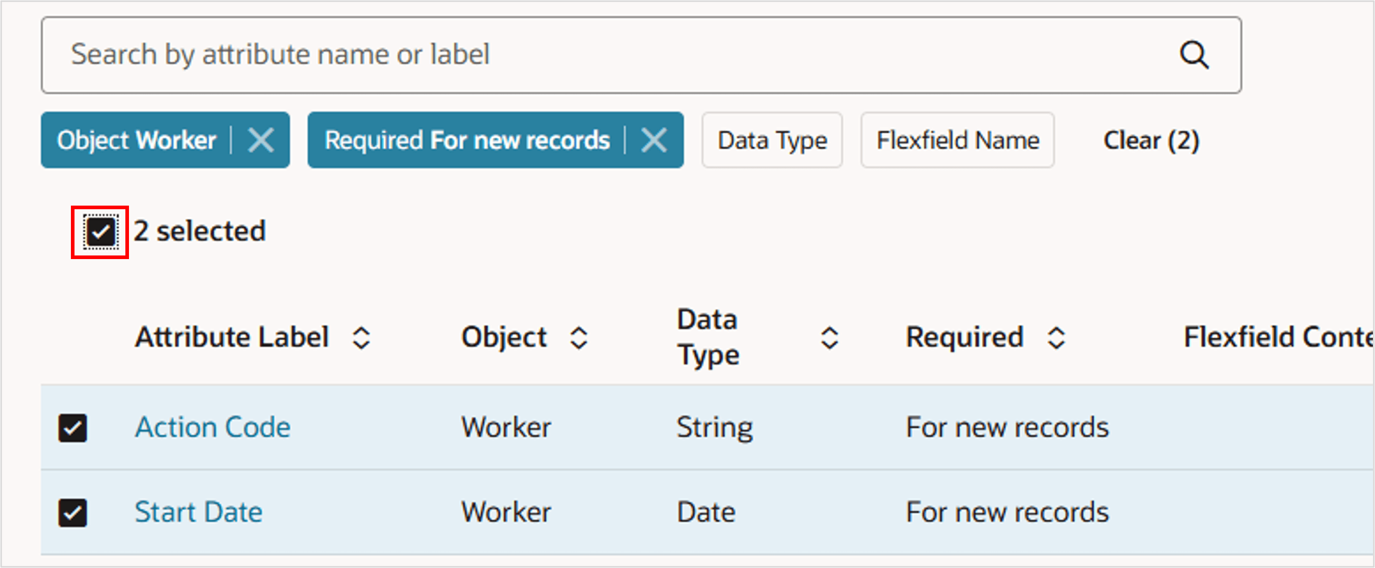

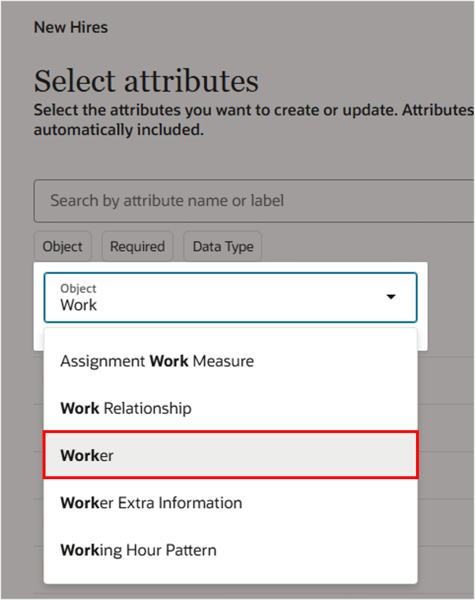

  1. Object 필터를 Worker로 설정합니다.
  2. Worker 객체로 필터링
  3. 필수 필터를 누르고 새 레코드의 경우를 선택합니다.
    새 레코드에 필요한 속성으로 필터링
    참고:
    항상 필요한 속성은 자동으로 추가됩니다. 템플리트 디자이너가 새 레코드를 생성할지 아니면 기존 레코드를 업데이트할지 모르기 때문에 새 레코드에 필요한 속성을 수동으로 추가해야 합니다.
  4. 테이블 위의 확인란을 눌러 표시된 모든 속성을 선택합니다.
  5. 표시된 모든 속성 선택

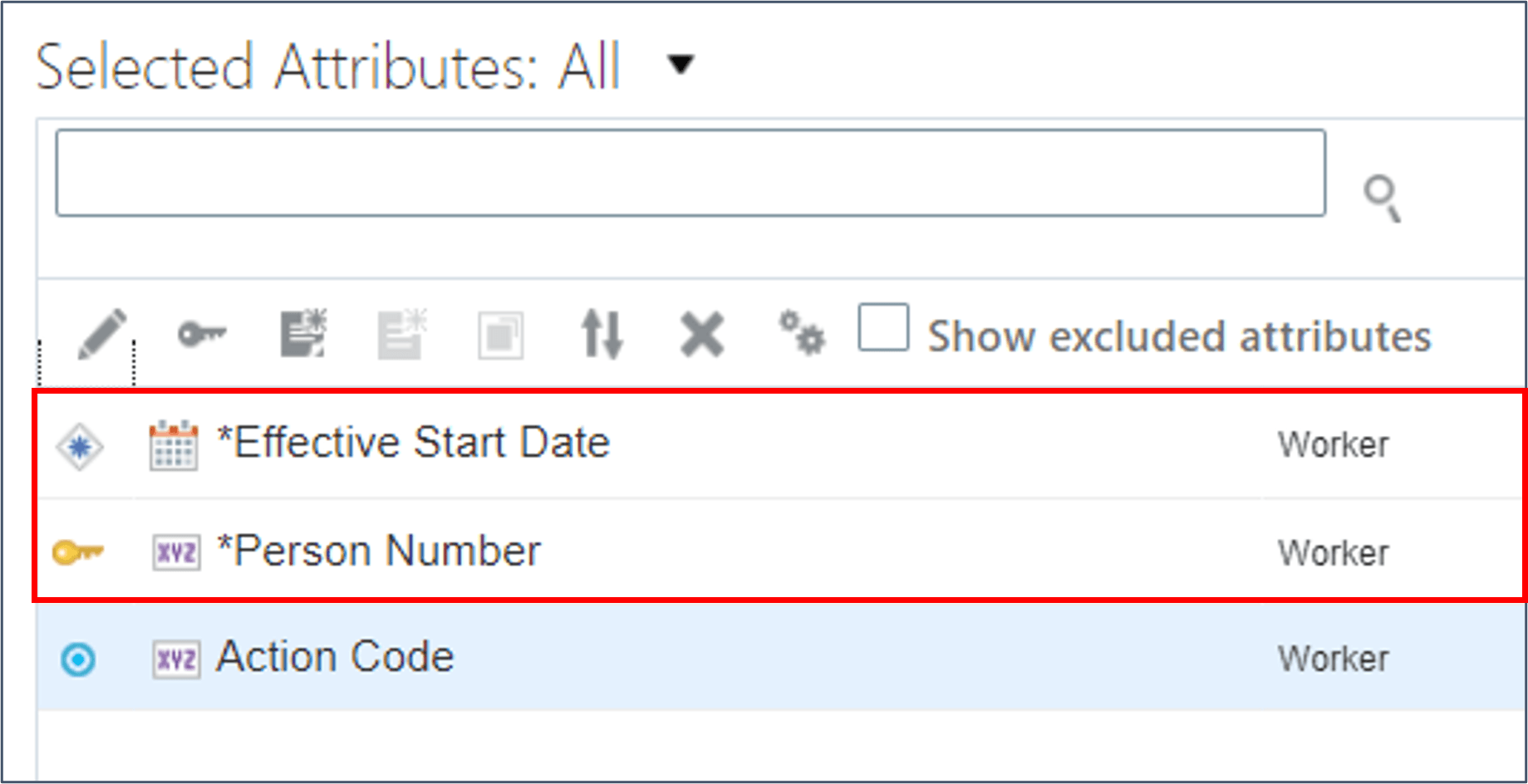

  7. 필수 필터를 지우고 생년월일을 검색합니다.
  8. 생년월일 속성을 선택합니다.
  9. 속성 레이블에서 'birth'인 속성을 검색합니다.
  10. 개인 번호 속성을 검색하여 선택합니다.
    주:
    개인 번호 속성은 근로자를 고유하게 식별하므로 템플리트 디자이너가 자동으로 이 속성을 추가합니다(없는 경우). 지금 추가해도 템플리트 디자이너가 다른 필수 속성을 자동으로 선택할 수 없습니다.

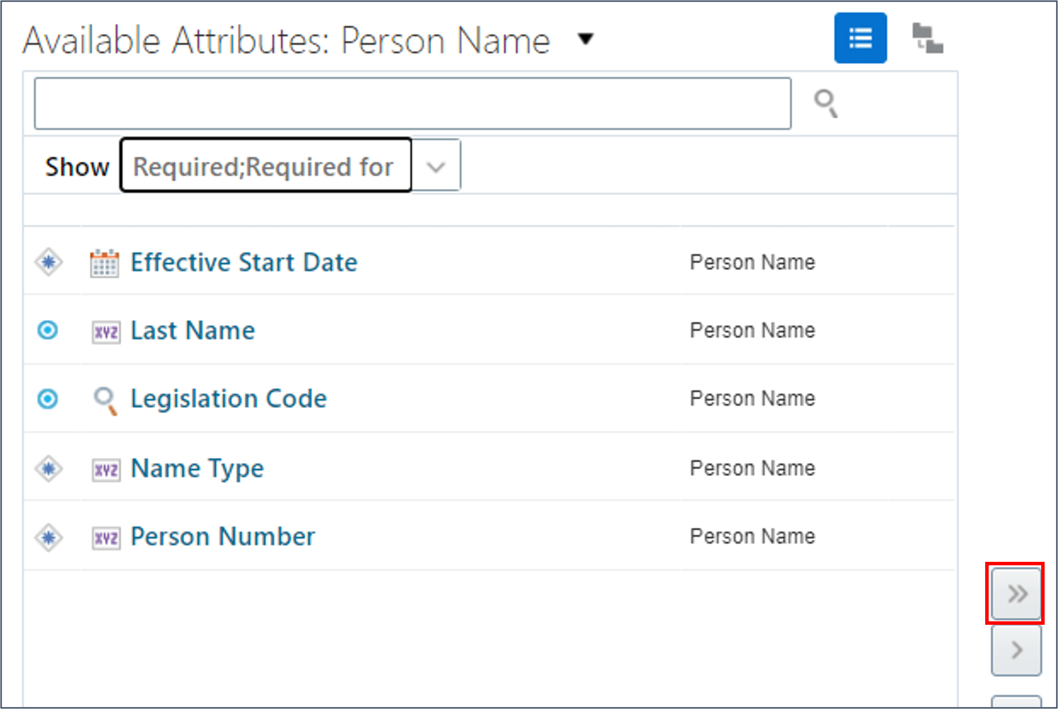

  1. 객체 필터를 변경하여 개인 이름 속성을 표시합니다.
  2. 가용 속성 헤더 선택 목록에서 개인명 선택
    참고:
    검색 패널에서 검색 기준을 제거하는 것을 잊지 마십시오.
  4. 표시된 속성을 모두 선택합니다.
  5. 필수 필터를 지웁니다.

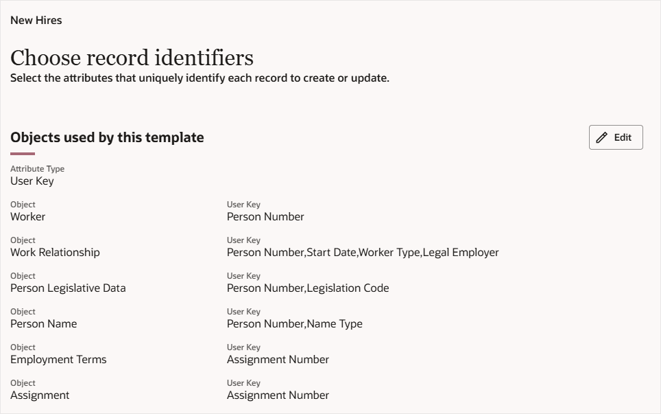

이 태스크에서는 템플리트에 포함된 각 레코드를 고유하게 식별하는 데 사용되는 속성을 검토합니다. HSDL은 사용자 키와 대리 ID를 모두 지원합니다.
  1. 템플리트에 포함된 객체 목록을 검토합니다.
    기본 구성 검토
    참고:
    근로 관계 또는 고용 조건 객체의 속성을 추가하지 않았지만 템플리트 디자이너는 지정 레코드를 근로자 레코드에 연결하려면 해당 객체의 레코드가 필요함을 이해합니다.
    아래 sample-image-1.png에 대한 설명입니다.
  2. 편집을 누릅니다.
  3. 주:
    템플리트 디자이너는 비즈니스 사용자가 애플리케이션에서 볼 때 사용하는 속성이므로 사용자 키를 사용하도록 템플리트를 자동으로 구성합니다.
    사용자 키 검토
    참고:
    객체가 여러 사용자 키를 제공하는 경우 [사용자 키] 필드가 선택 목록이 되고 사용 사례에 필요한 사용자 키를 검토 및 선택할 수 있습니다.

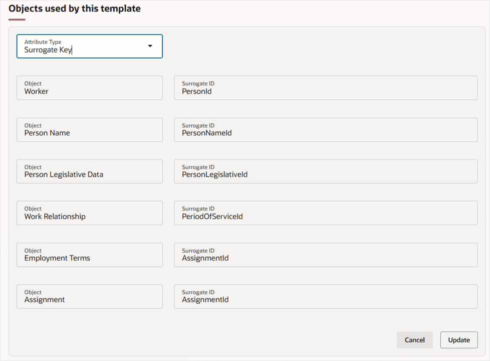

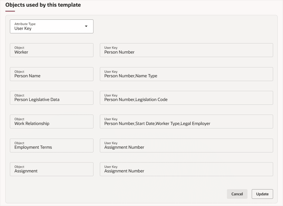

  4. 속성 유형 필드를 대리 키로 변경합니다.
  5. 속성 유형을 Surrogate Key로 변경
    참고:
    기존 레코드를 유지 관리하는 데 사용되는 템플리트에 대해 대리 키를 선택할 수 있습니다. 대리 키 속성은 검색 가능한 값 목록을 제공합니다.
  6. 템플리트의 각 객체를 식별하는 데 사용되는 속성의 변경 사항을 확인합니다.
  7. 대리 키를 사용하여 레코드를 식별한 경우 동작을 관찰하고 템플리트에 포함될 속성을 검토하기 위해 이 작업을 수행합니다.
    사용자 키 검토
  8. 취소를 누릅니다. 이 템플리트는 새 레코드를 업로드하는 것이므로 사용자 키를 사용합니다. 대리 키는 기존 레코드를 참조하는 경우에만 사용할 수 있습니다.

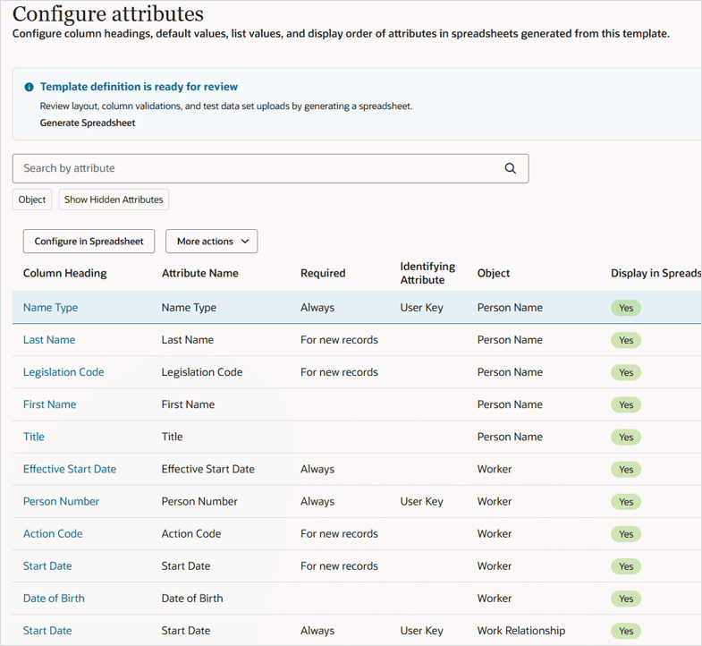

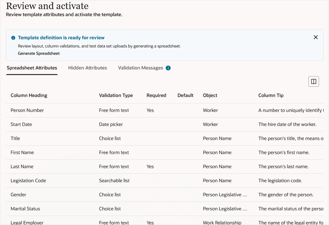

    속성 구성 단계에는 템플리트에 저장된 모든 속성이 표시됩니다.
  10. 선택한 속성 검토
    주:

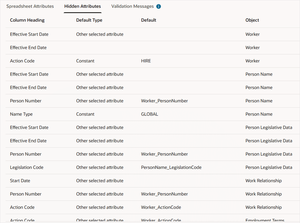

    각 레코드를 식별하고 레코드 간의 상위-하위 관계를 형성하는 데 사용되는 속성은 자동으로 템플리트에 추가됩니다. 근로자가 유효 일자 객체이므로 유효 시작 일자도 자동으로 추가됩니다.
  • 숨겨진 속성 표시 필터를 누르고 아래로 스크롤합니다.
    이제 상위 객체의 속성에 매핑되는 하위 객체의 속성이 스프레드시트에서 자동으로 추가, 기본값 설정 및 숨겨졌음을 확인할 수 있습니다.
  • 숨겨진 속성 검토

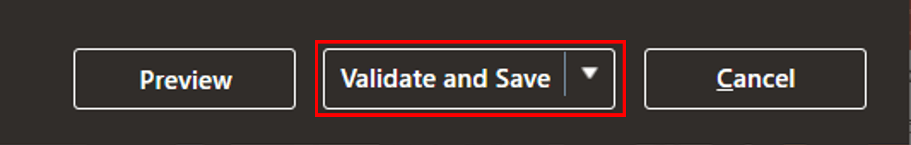

    1. 최근 변경 사항을 저장합니다.
    2. 정보 배너에서 스프레드시트 생성을 누릅니다.
      미리보기 버튼은 페이지 상단에 있습니다.

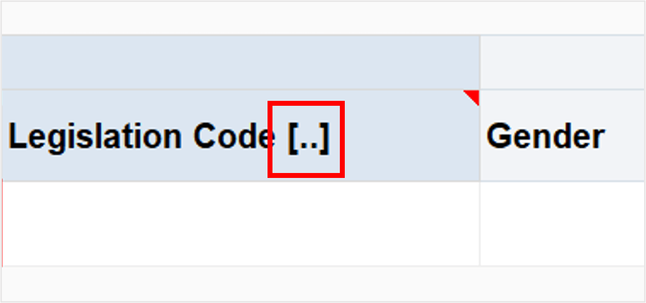

    11. 머리글에 열 머리글 뒤에 [..] 기호가 포함된 셀을 두 번 누릅니다. 검색 가능한 값 목록이 열립니다.
      [..] 기호가 있는 셀 두 번 클릭

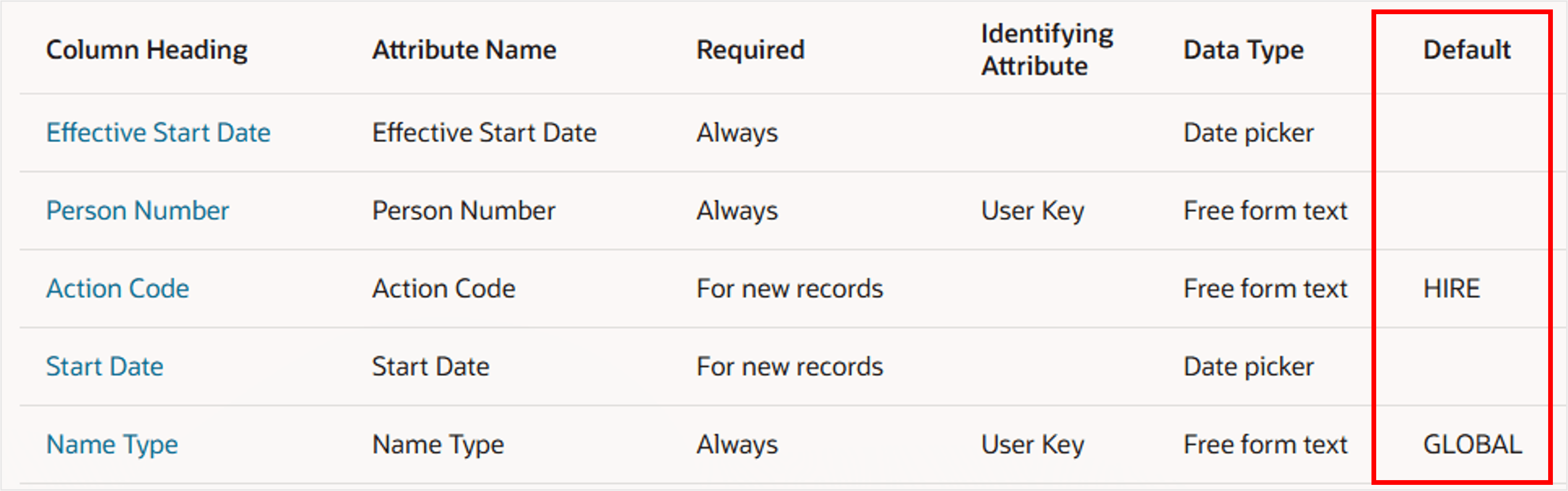

    기본값
    이 자습서에서는 세 가지 유형의 기본값을 구성할 수 있습니다.
    기본값으로 설정되는 속성의 데이터 유형에 따라 다른 유형을 사용할 수 있습니다.
    상수 기본값 구성
    해당 값을 상수 값으로 기본값 설정하도록 해당 속성을 구성합니다.

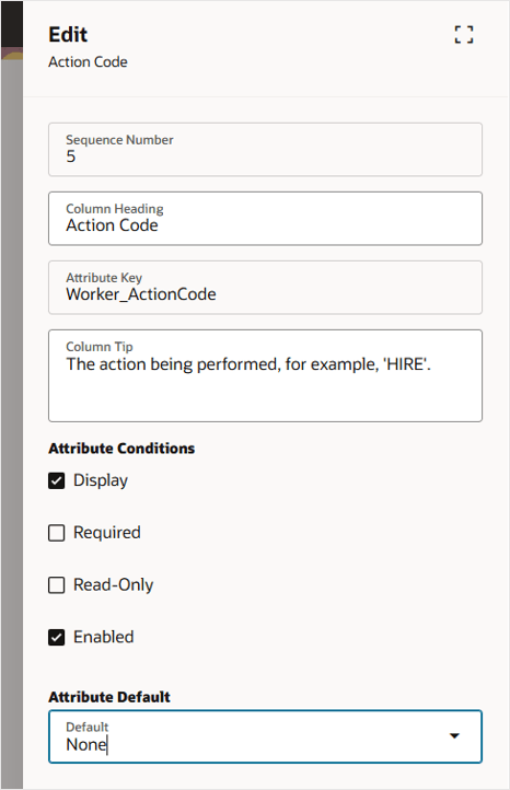

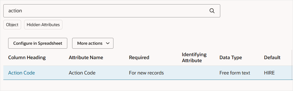

    1. 작업 코드 속성 열 머리글의 링크를 누릅니다.
    2. Action Code 열 머리글 링크를 누릅니다.
    3. 편집 패널을 사용하여 업데이트할 수 있는 속성 및 필드의 구성을 검토합니다.
    4. 작업 코드 속성에 대한 편집 패널 세부정보 검토
      속성의 기본값은 없음으로 미리 구성됩니다.
    5. 속성 기본값을 상수 값으로 변경합니다. 상수 값 필드가 나타납니다.
    6. 속성 기본값을 상수 값으로 변경
    7. HIRE 값을 지정하고 저장을 누릅니다.
    8. HIRE 값을 지정합니다.
    9. 이러한 다른 속성을 편집하여 상수 값 기본값을 구성합니다.
    10. 속성 객체 상수 값
      이름 유형입니다. 사용자 이름 GLOBAL
      유효 순번 고용 조건 1
      최신 변경 유효 고용 조건 Y
      발령 상태 유형 고용 조건 ACTIVE_PROCESS
      주:
      룩업 검증 속성에 대한 기본값을 지정하는 경우 의미가 아닌 룩업 코드를 지정해야 합니다.
    11. 속성 구성 테이블의 기본값 열을 사용하여 구성된 기본값을 검토합니다.

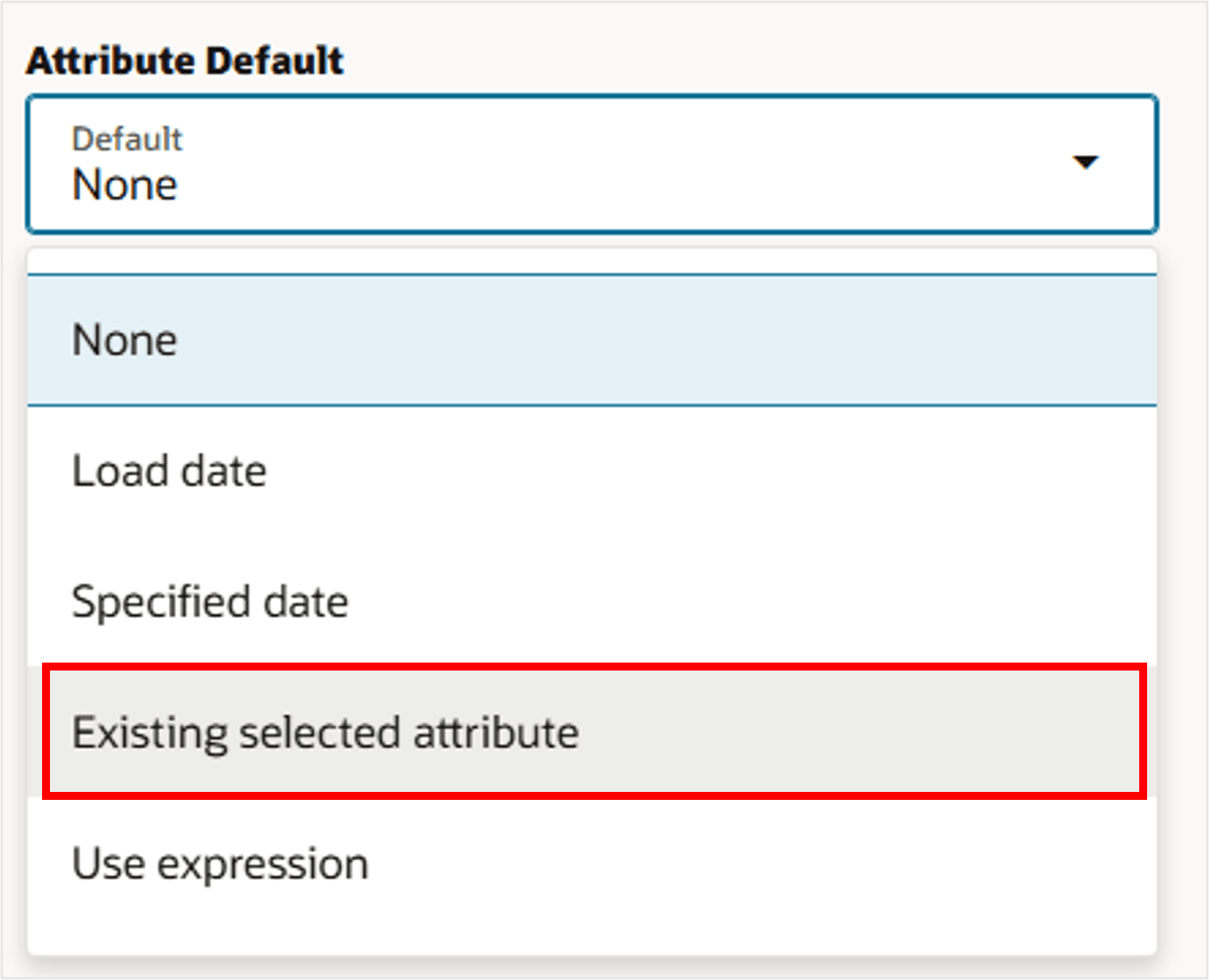

    템플리트에서 이미 선택된 다른 속성의 기본값으로 속성을 구성할 수 있습니다.
    참고:
    속성 값의 사본은 스프레드시트 데이터를 스테이징 테이블에 업로드할 때 발생하며 템플리트의 스프레드시트에 표시되지 않습니다. 선택한 다른 속성에서 속성 값을 기본값으로 설정하는 경우 항상 기본값으로 설정된 속성을 숨깁니다.
    1. 근로자 객체의 유효 시작 일자 속성을 편집합니다.
    2. Effective Start Date 속성을 선택하고 Edit를 누릅니다.
      주:
      새 고용을 생성하는 경우 근로자 레코드의 유효 시작 일자는 직원의 시작 일자와 동일해야 합니다.
    3. 기존 선택된 속성의 기본값을 지정합니다.
    4. 기존 선택된 속성으로 기본값 설정
    5. 속성 키 필드에서 검색 가능한 값 목록을 사용하여 근로자 객체에서 시작 일자 속성을 선택합니다.

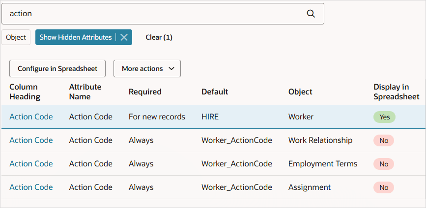

    11. 근로자 객체의 작업 코드, 고용 조건 및 지정 객체에서 작업 코드의 기본값을 설정하고 스프레드시트에서 속성을 숨기도록 작업 코드를 편집합니다.
    12. 작업 코드를 편집하여 근로자 작업 코드 속성으로 기본값 설정
    13. 저장을 누릅니다.
    14. 하위 객체에 대한 작업 코드가 더 이상 표시되지 않습니다.
      이러한 속성은 숨겨졌으므로 속성 구성 테이블에서 사라집니다.

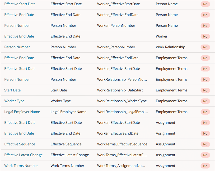

    15. 작업 코드 속성의 모든 발생을 표시하려면 "작업"을 검색하고 숨겨진 속성 표시 필터를 누릅니다.
      숨겨진 속성 표시
    16. 이러한 속성을 편집하여 기존 선택된 속성에서 기본값을 구성하고 표시 체크박스를 선택 해제합니다.
    17. 속성 객체 기존에 선택한 속성
      시작 날짜 근로관계 근로자 시작 일자
      국가 번호 개인 법률 데이터 개인 이름_국가 코드
      발령 상태 유형 지정 근무 조건_발령 상태 유형 코드

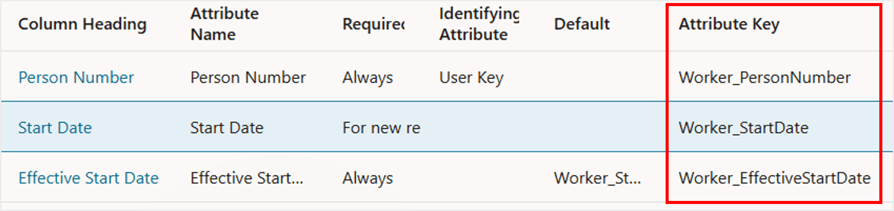

    Groovy 표현식을 사용하여 속성에 대한 기본값을 정의할 수 있습니다. 여기에는 템플리트에서 속성을 고유하게 식별하는 속성 키를 지정하여 선택된 다른 속성에 대한 참조가 포함될 수 있습니다.
    1. 개인 번호 속성에 대한 속성 키를 찾습니다.
    2. 기어 아이콘을 클릭합니다.
      참고:
      속성 키는 일반적으로 객체 이름(작업자) 다음에 기본 속성 이름(PersonNumber)이 옵니다.

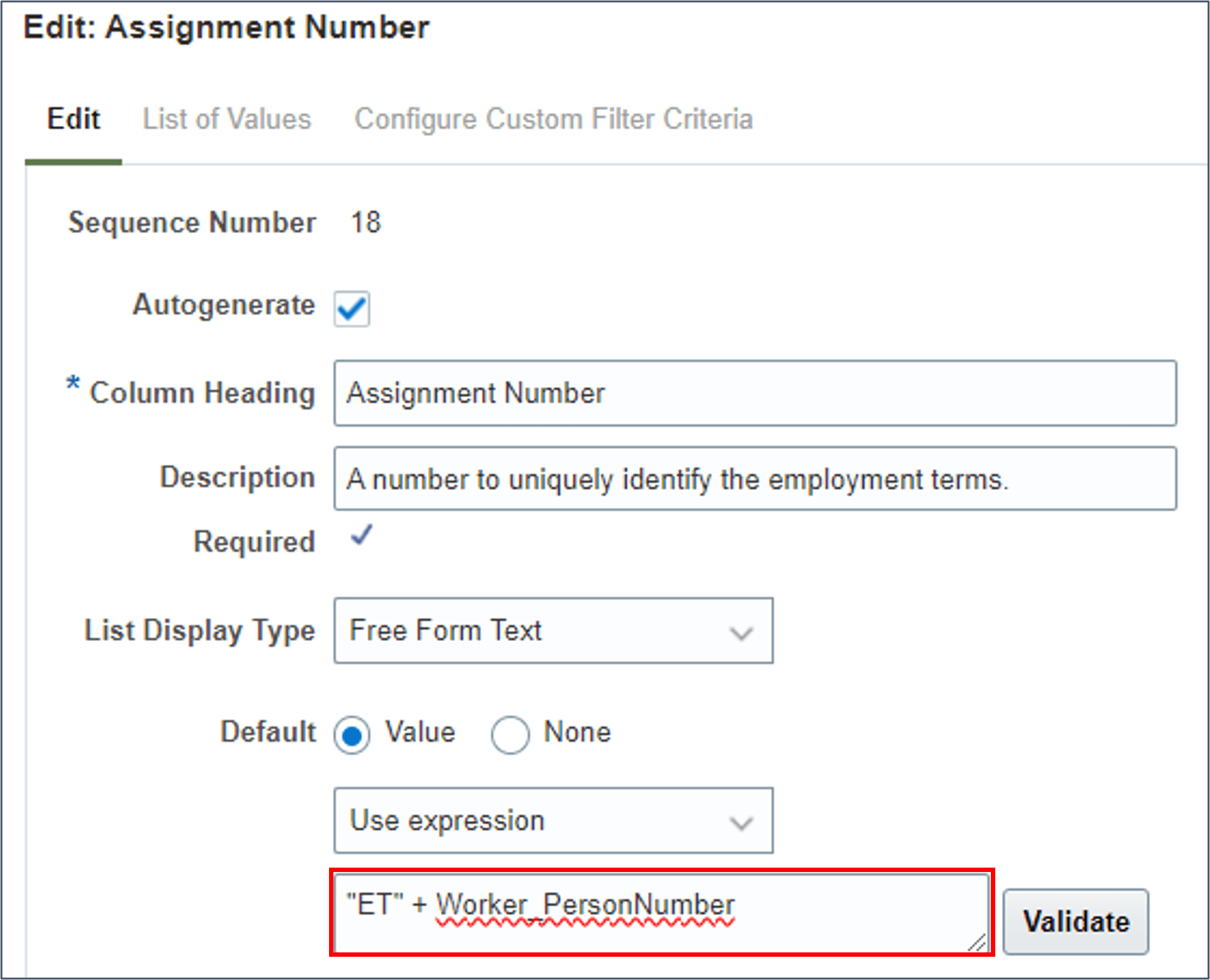

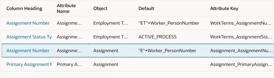

    3. Employment Terms(고용 조건) 객체의 Assignment Number 속성을 편집합니다.
    4. 표현식 사용의 기본값을 지정하고 "ET" + Worker_PersonNumber의 Groovy 표현식을 지정합니다.
    5. Groovy 표현식 지정
    6. 저장을 누릅니다.
    7. 표현식 "E" + Worker_PersonNumber를 사용하여 지정 객체의 지정 번호 속성에 대한 표현식 기본값을 구성합니다.
    8. Groovy 표현식 지정
    9. 변경 내용을 저장합니다.

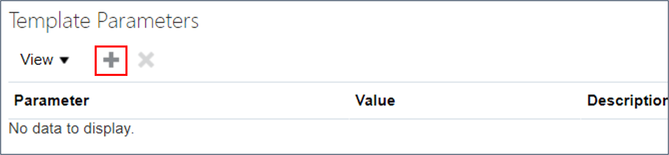

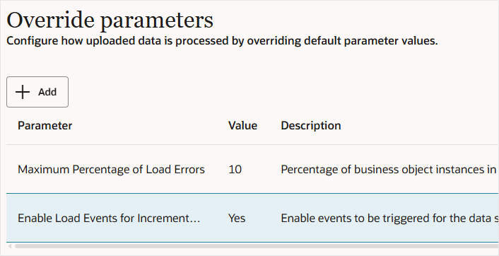

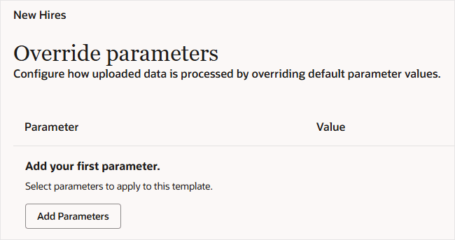

    태스크 6: 매개변수 대체
    매개변수 기본값을 대체하여 기본 스프레드시트 데이터 로드 동작을 대체할 수 있습니다. 이 섹션에서는 스프레드시트 행의 10% 이상이 오류가 있는 경우 데이터 로드가 중단되고 증분 업데이트에 대해 로드 이벤트를 사용으로 설정하도록 합니다.
    1. 안내식 프로세스 표시줄에서 단계를 누르거나 속성 구성 단계에서 계속 단추를 눌러 매개변수 무효화 단계로 이동합니다.
    2. 대체 매개변수 단계로 이동합니다.
    3. 매개변수 추가을 누릅니다. 템플리트 매개변수 서랍이 열립니다.
    4. 테이블 도구 모음에서 추가 아이콘을 누릅니다.
    5. 로드 오류의 최대 백분율 매개변수를 선택하고 추가를 누릅니다.
    6. Maximum Percent of Load Errors를 선택하고 OK를 누릅니다.
    7. 편집 작업을 누르고 값을 10으로 업데이트합니다.
    8. 증분 업데이트에 대한 로드 이벤트 사용 매개변수를 추가하고 해당 값을 예로 업데이트합니다.
    9. 두 매개변수가 모두 나열되고 업데이트됩니다.
    10. 계속을 누릅니다.

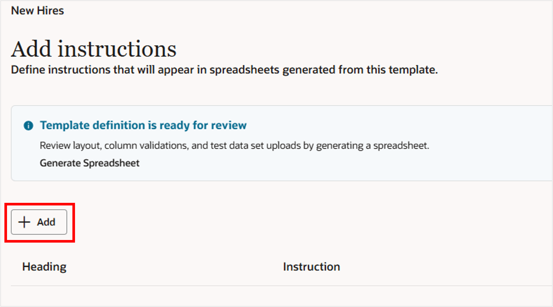

    작업 7: 지침 추가
    선택적으로 스프레드시트에 지침을 추가하여 사용자가 이 템플리트에서 생성된 스프레드시트의 사용 방법에 대한 지침을 제공할 수 있습니다.
    1. 추가를 누릅니다.
    2. 지침 추가 단계에서 추가를 누릅니다.

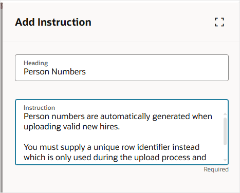

    3. 제목과 지침을 지정합니다.
    4. 제목 및 지침 텍스트 추가
    5. 추가를 누릅니다.
      참고:
      여러 지침이 있는 경우 지침 행을 테이블 위로 또는 아래로 끌어 표시되는 순서를 변경합니다.
    6. 계속을 누릅니다.

    검토 및 활성화 단계에서는 템플리트에서 생성된 스프레드시트에 표시되는 열 목록과 열이 표시되는 순서를 검토할 수 있습니다. 템플리트 정의의 일부이지만 스프레드시트에 표시되지 않은 속성을 검토할 수도 있습니다.
    검토
    1. 스프레드시트 속성 목록을 검토하고, 열 제목 및 팁의 철자 오류를 확인하고, 검증 유형, 필수 상태, 기본 값 및 열 순서가 올바른지 확인합니다.
    2. 스프레드시트 속성 검토
    3. 숨겨진 속성 탭을 눌러 템플리트 정의의 일부이지만 스프레드시트에 표시되지 않는 속성을 검토합니다.
      스프레드시트에서 숨겨진 속성 검토
