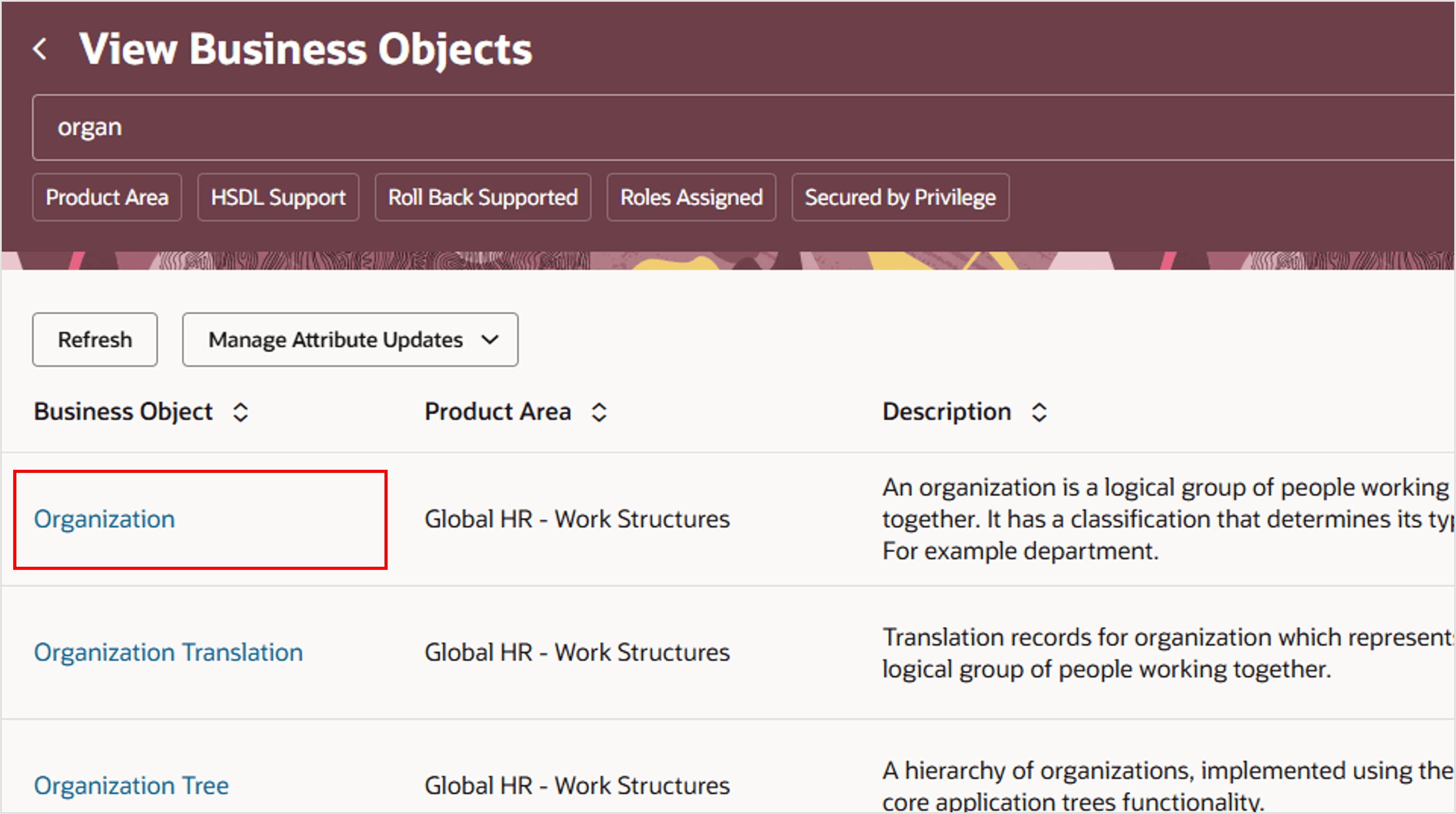

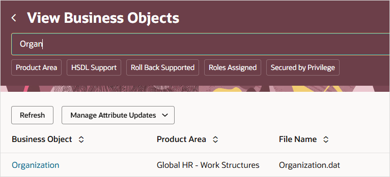

  1. Oracle HCM 애플리케이션에서 내 클라이언트 그룹 > 데이터 교환 > 비즈니스 객체 보기로 이동합니다.
  2. 조직 비즈니스 객체를 검색합니다.
  3. 조직 객체 검색
  4. 비즈니스 객체에 대해 작업 메뉴를 누르고 속성 업데이트 작업을 선택합니다.

  1. 비즈니스 객체 보기 페이지에서 객체 이름을 눌러 속성 페이지로 이동합니다.

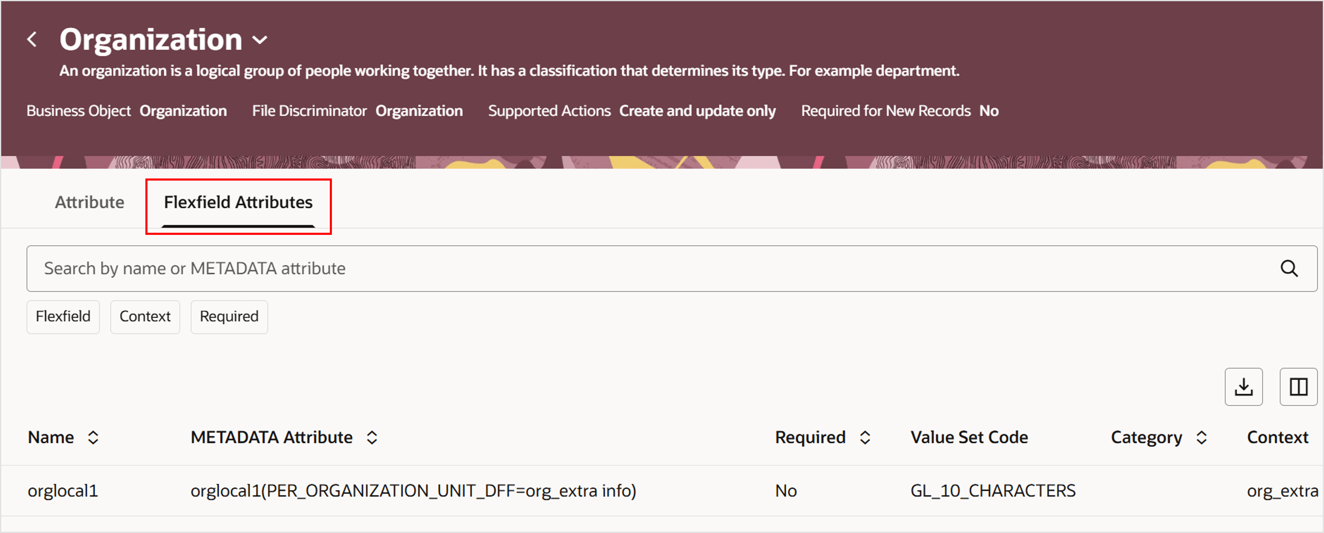

  3. 객체에 대해 구성된 DFF 세그먼트를 로드하는 데 사용할 수 있는 속성을 검토하려면 가변필드 속성 탭을 누릅니다.
  4. 가변필드 속성으로 이동
    참고:
    가변필드 속성 탭은 가변필드를 지원하는 객체에 대해서만 사용할 수 있습니다.

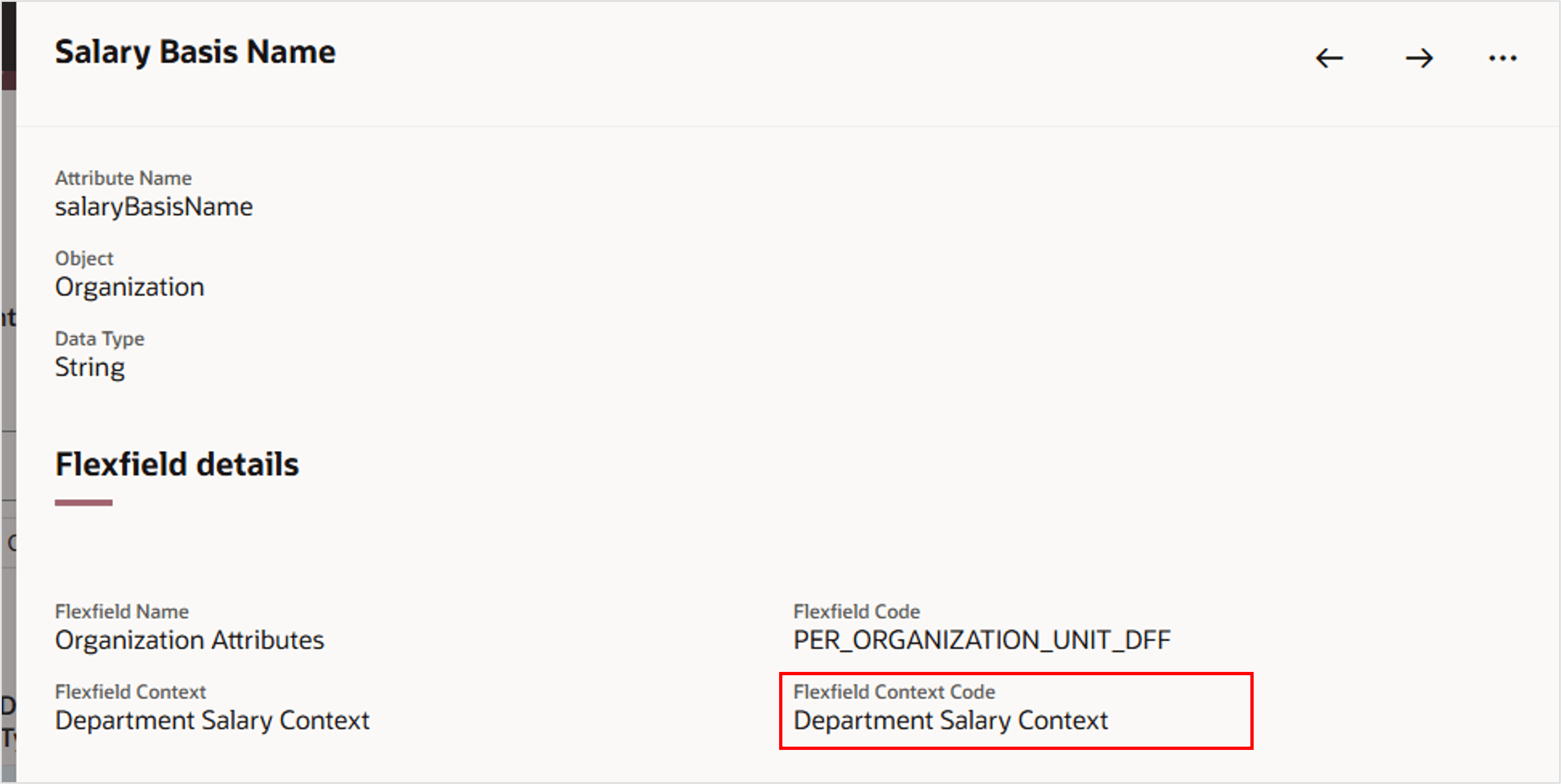

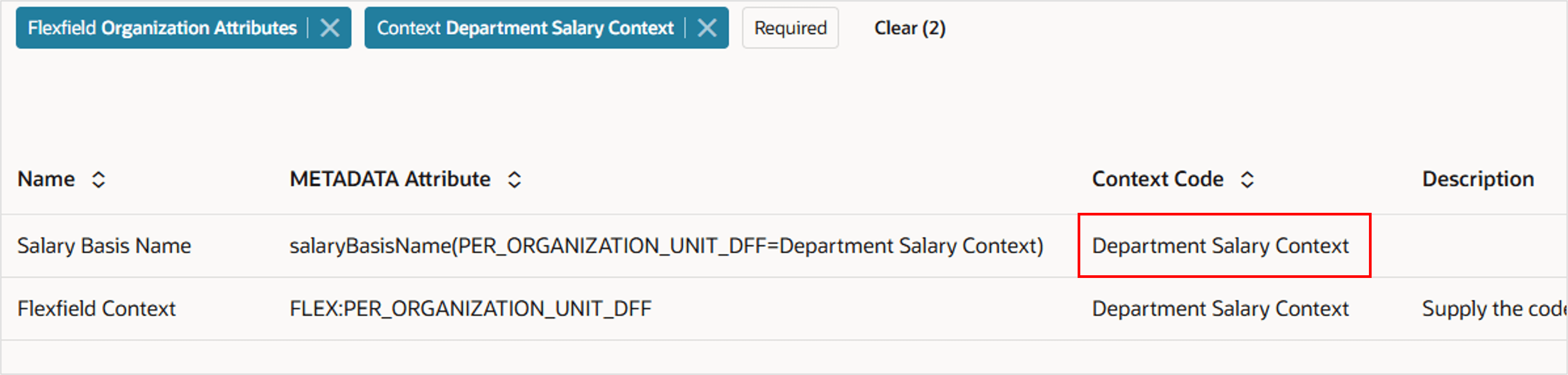

  5. 검색 필터를 사용하여 업데이트된 가변필드 컨텍스트를 선택합니다. 태스크 3에서는 부서 임금 컨텍스트를 사용합니다.
    가변필드 컨텍스트 필터링
  6. [열 관리] 패널을 사용하여 컨텍스트 코드 열을 표시합니다.
    테이블에 컨텍스트 코드 열을 포함시킵니다.
  7. DFF 컨텍스트에 대한 컨텍스트 코드를 기록해 둡니다. HSDL 템플리트의 가변필드 컨텍스트 속성을 이 값으로 기본 설정합니다.
    컨텍스트 코드를 기록해 둡니다.

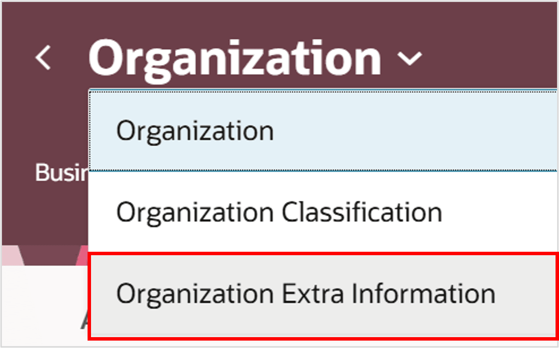

  8. 포커스가 있는 객체를 조직 추가 정보로 변경하려면 페이지 머리글을 누릅니다. 확장 가능 가변필드(EFF)의 예입니다. EFF에는 가변필드 컨텍스트 외에 가변필드 범주가 있습니다.
  9. 중점 객체를 조직 추가 정보로 변경

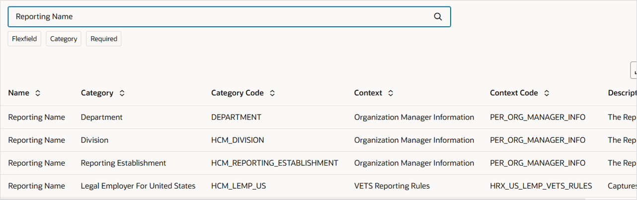

  11. [열 관리] 패널에서는 범주 코드 및 컨텍스트 코드 열을 표시할 수 있습니다.
  12. 보고 이름을 검색합니다.
  13. 보고 이름 속성
    다중 가변필드 범주 및 컨텍스트에 대해 다중 보고 이름 속성이 있습니다.
    태스크 4에서 부서 범주에 대한 보고 이름을 추가하므로 이 항목에 대한 DEPARTMENT 범주 코드 및 PER_ORG_MANAGER_INFO 컨텍스트 코드를 기록해 둡니다.

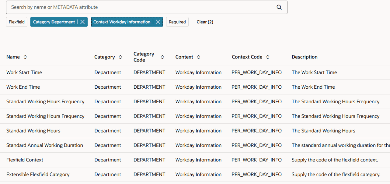

  14. 검색 기준을 지우고 속성 목록을 부서 범주 및 작업일 정보 컨텍스트로 필터링합니다.
  15. 보고 이름 속성
  16. 작업일 정보 컨텍스트에 대한 범주 코드 및 컨텍스트 코드를 기록해 두십시오. 태스크 4에서 가변필드 컨텍스트 및 확장 가능 가변필드 범주 속성을 스프레드시트 템플리트의 해당 값으로 기본 설정합니다.

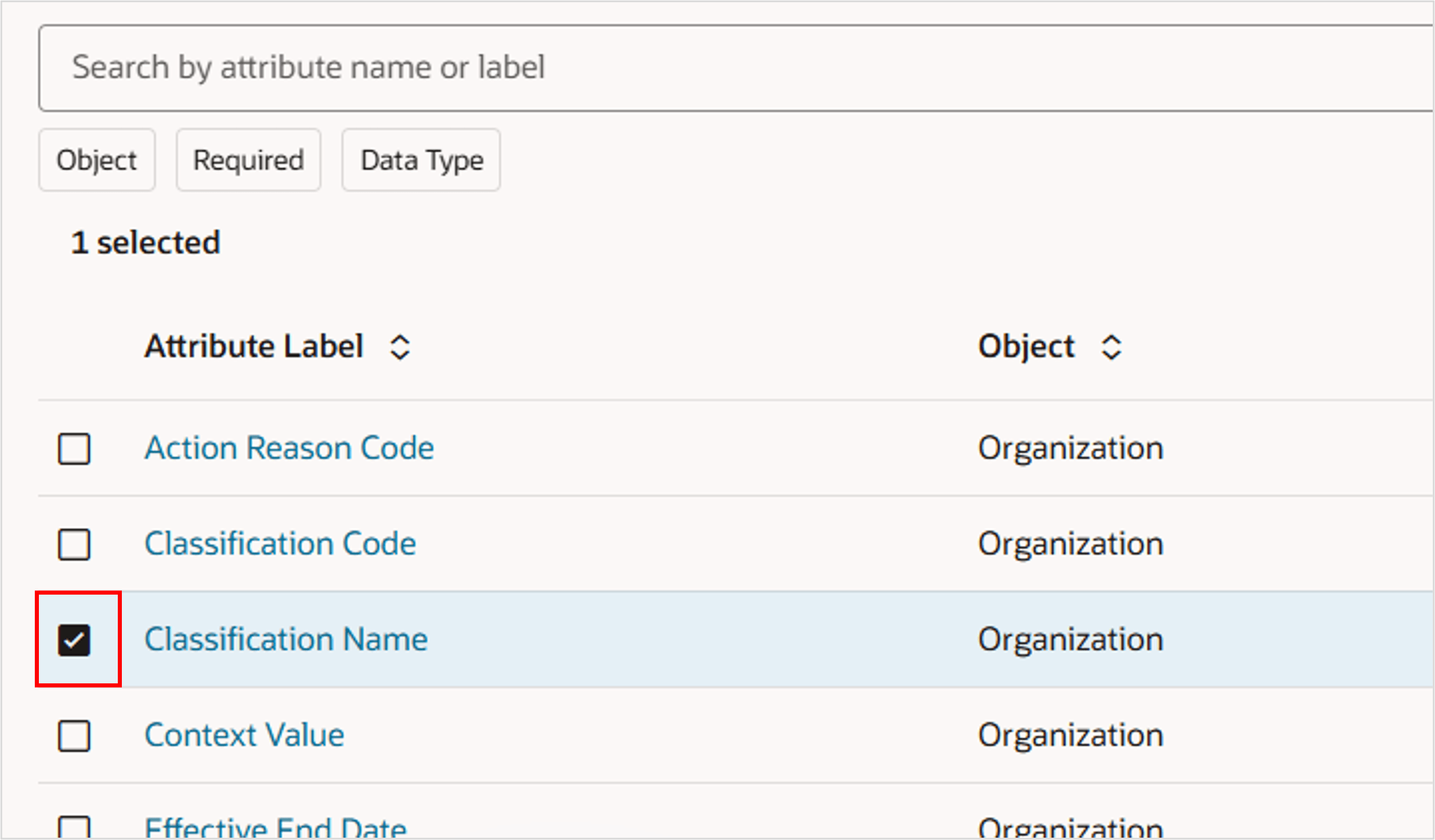

속성 선택

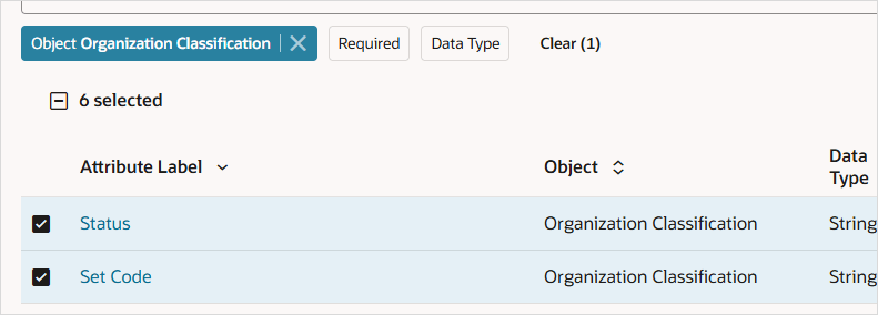

  1. 분류 이름 속성을 선택합니다.
  2. 사용 가능한 속성 헤더에서 조직 분류를 선택하여 조직 분류 속성을 봅니다.
  3. 조직 분류 선택
  4. 다음 속성을 템플리트에 추가합니다.
    • 상태
    • 집합 코드
    조직 분류 속성 선택
    참고:
    부서를 생성할 때는 세트 코드 속성이 필수입니다.
  5. 계속을 누릅니다.

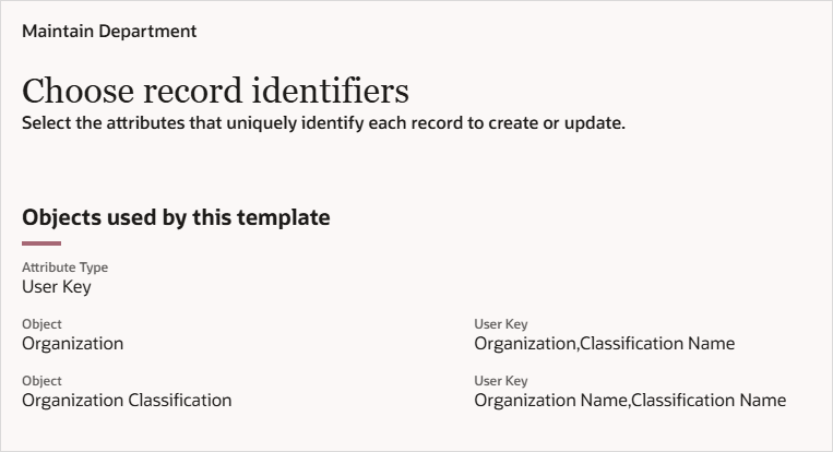

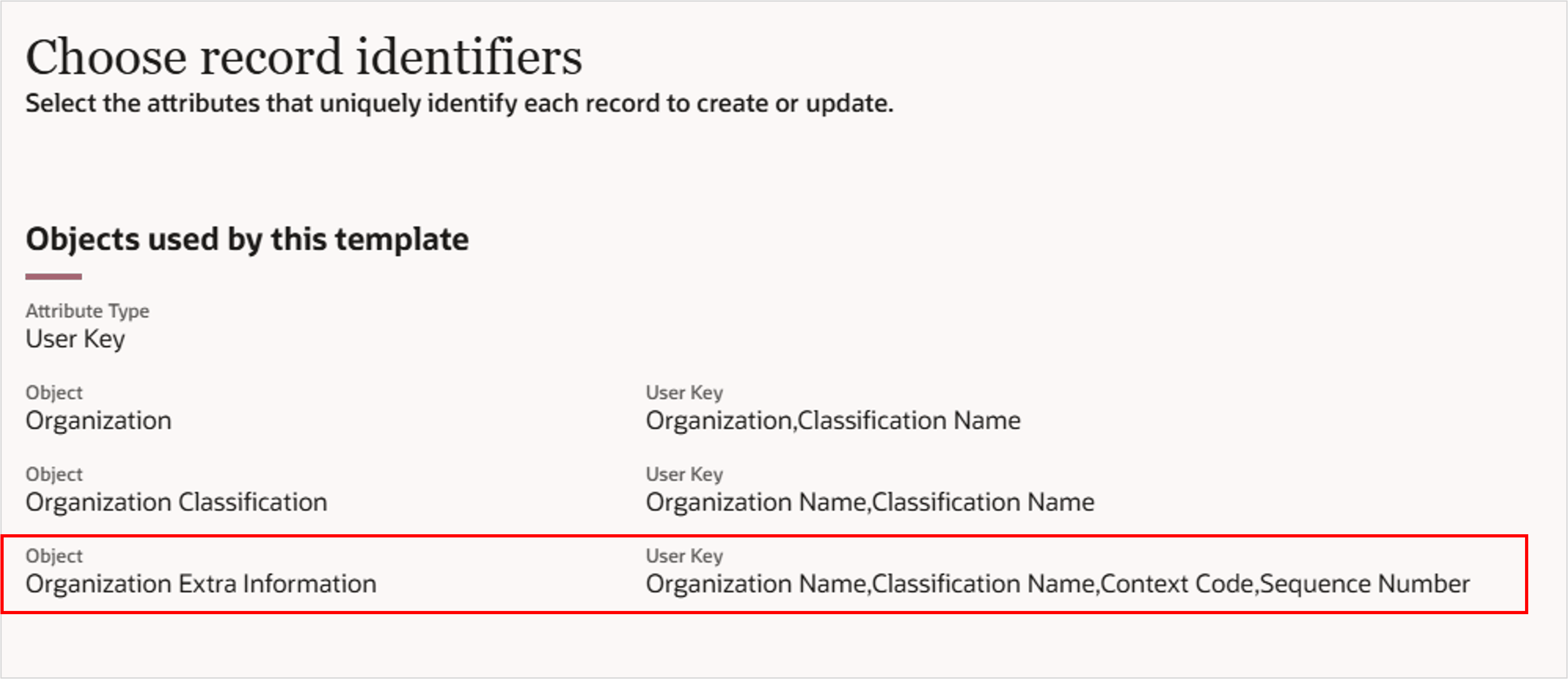

레코드 식별자 선택
조직 및 조직 분류 객체에서 속성을 선택했습니다. 둘 다 레코드 식별자 선택 단계에 표시됩니다.
레코드 식별자 검토
이 템플리트는 새 레코드를 생성하고 대리 키는 기존 레코드를 유지 관리하는 데만 사용할 수 있으므로 속성 유형을 사용자 키로 남겨 둡니다.
이러한 객체에 대한 추가 사용자 키 옵션은 없으므로 수행할 작업이 없습니다.
  1. 계속을 누릅니다.

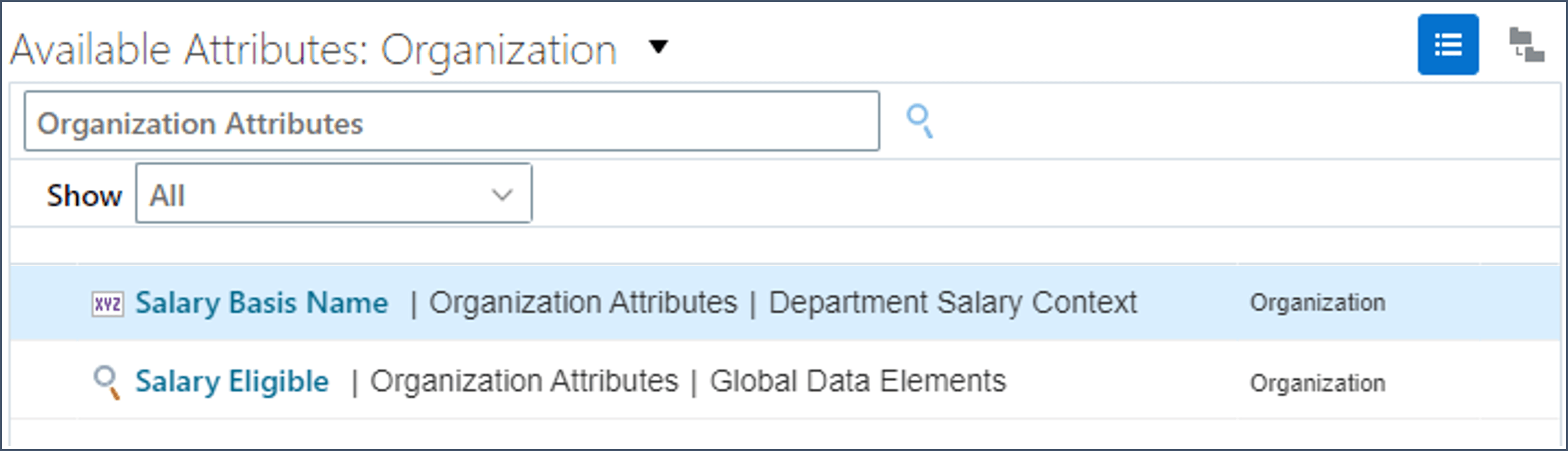

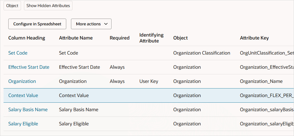

태스크 3: 보조 가변필드 세그먼트
DFF 세그먼트는 기본 속성과 동일한 레코드에 정의되어 있으므로 동일한 스프레드시트 행에 대해 다중 DFF 컨텍스트를 가질 수 없습니다. 따라서 글로벌 데이터 항목 컨텍스트의 세그먼트 외에 하나의 가변필드 컨텍스트의 세그먼트를 포함하도록 제한됩니다.
  1. 템플리트의 속성 선택 단계로 이동합니다.
  2. 객체 필터를 조직으로 설정합니다.
  3. 참고:
    조직 객체에 보조 가변필드가 있으므로 가변필드 이름 필터가 표시됩니다.

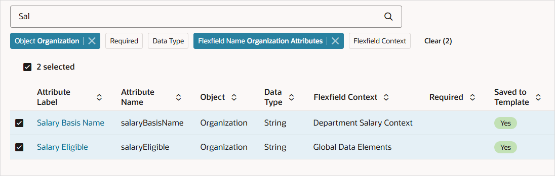

  4. 가변필드 세그먼트 속성만 표시되도록 가변필드 이름 필터를 설정하고 필요한 검색 기준을 제공합니다.
  5. 선택한 가변필드 컨텍스트에서 가변필드 세그먼트에 대한 속성 레이블 링크를 누릅니다.
  6. 가변필드 세그먼트 속성에 대한 가변필드 컨텍스트 코드는 여기에서 사용할 수 있습니다. 비즈니스 객체 보기 페이지를 사용하여 이 정보를 이미 찾았을 수 있습니다.
  7. 사용할 DFF 컨텍스트에서 가변필드 세그먼트 속성을 선택하고 필요한 모든 글로벌 데이터 항목 컨텍스트 속성과 함께 템플리트에 추가합니다.
  8. 속성 구성 단계가 될 때까지 계속을 누릅니다.
    참고:
    객체에 대한 가변필드 세그먼트 속성을 추가하면 해당 객체에 대한 컨텍스트 값 속성이 자동으로 추가됩니다.
  9. 컨텍스트 값을 편집하여 기본값을 DFF 컨텍스트 코드로 설정합니다. 이 속성은 숨길 수 있습니다.
  10. 이제 템플리트를 사용하여 선택된 DFF 세그먼트로 데이터를 업로드할 수 있습니다.

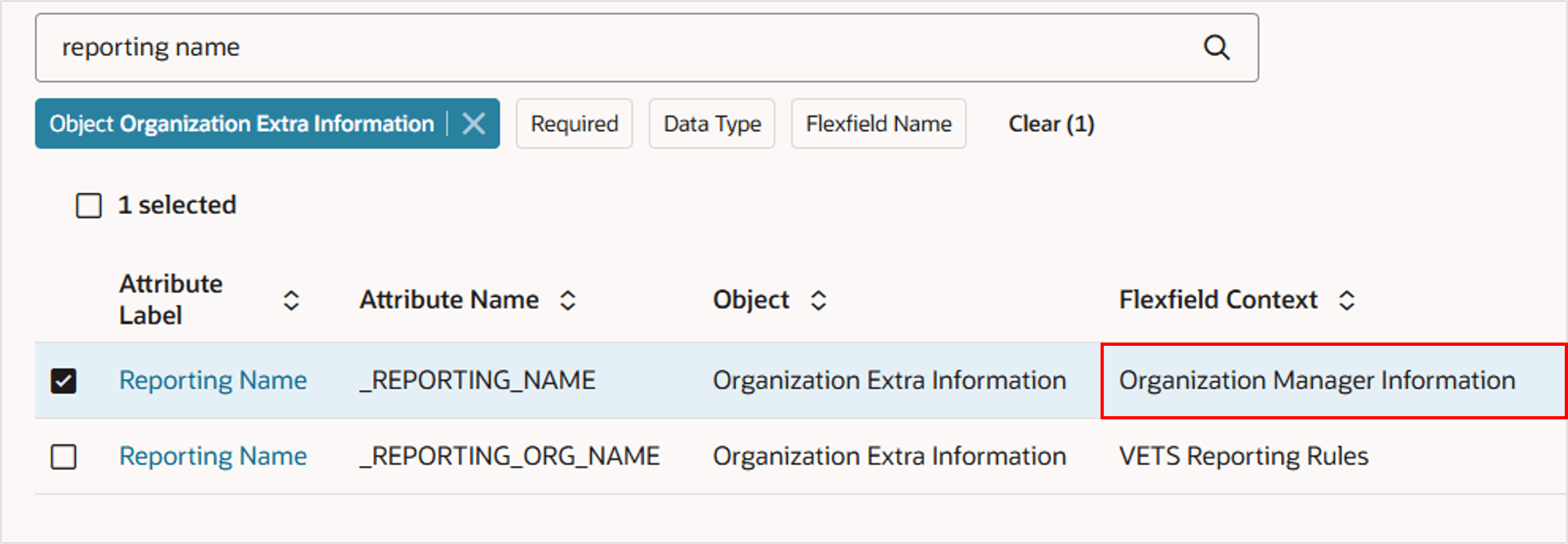

  2. 보고 이름을 검색합니다.
    속성 검색
    참고:
    보고 이름 속성에는 가변필드 컨텍스트마다 하나씩 두 개만 표시됩니다. 조직 관리자 정보 컨텍스트에서 사용할 수 있는 보고 이름 속성은 하나만 있지만 다중 가변필드 범주에서 구성됩니다. 속성 선택 테이블에는 사용 가능한 속성만 표시되며 가변필드 범주 구성을 이해하지 못합니다.
    비즈니스 객체 보기 페이지에 표시되는 가변필드 범주 및 컨텍스트 코드는 데이터가 올바른 EFF 범주 및 컨텍스트에 업로드되도록 템플리트 구성에 지정됩니다.
  3. 조직 관리자 정보 가변필드 컨텍스트에 정의된 보고 이름 속성을 선택합니다.
  4. 조직 관리자 정보 컨텍스트에서 보고 이름 선택
  5. 계속을 누릅니다.
    이제 조직 계층의 조직 추가 정보 객체에서 속성을 추가했으며 이 템플리트에서 사용되는 객체 목록에 추가된 것을 확인할 수 있습니다.

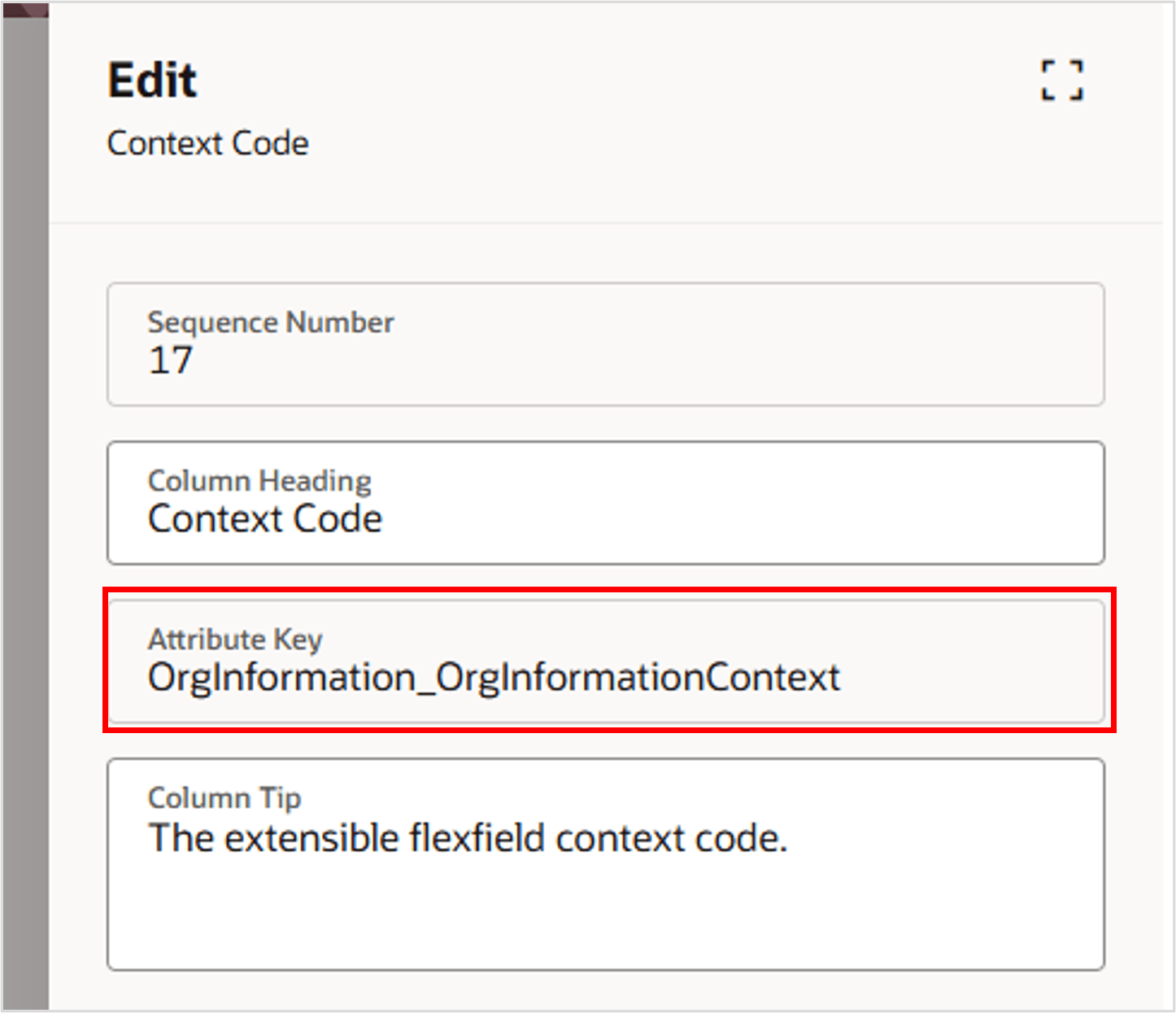

  7. 보고 이름 속성에 대한 컨텍스트 코드의 상수 기본값을 정의하려면 컨텍스트 코드 속성을 편집합니다.
  8. 속성 키를 기록해 둡니다. 이 속성의 값을 복사하는 OrgInformationContext 속성에 대한 기본값을 구성하려면 이 값이 필요합니다.
  9. 컨텍스트 코드 속성에 대한 속성 키를 찾습니다.
  10. 템플리트 스프레드시트에서 속성을 숨기려면 표시 체크박스를 선택 취소하고 저장을 누릅니다.
  11. 컨텍스트 코드 속성의 속성 키를 지정하여 OrgInformationContext 속성에 대한 기존 선택된 속성 기본값을 구성합니다.
  12. 이 속성을 숨기고 변경 사항을 저장합니다.

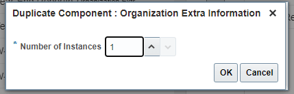

조직 추가 정보 복제
  1. 속성 구성 테이블 도구 모음에서 작업 더 보기 > 속성 복제를 누릅니다.
  2. 복제를 클릭하십시오.
  3. 조직 추가 정보 레코드를 편집하고 1을 지정합니다. 변경 사항을 저장합니다.
  4. 생성을 누릅니다. 그러면 조직 추가 정보 구성요소에 대해 선택한 모든 속성의 복사본이 생성됩니다.

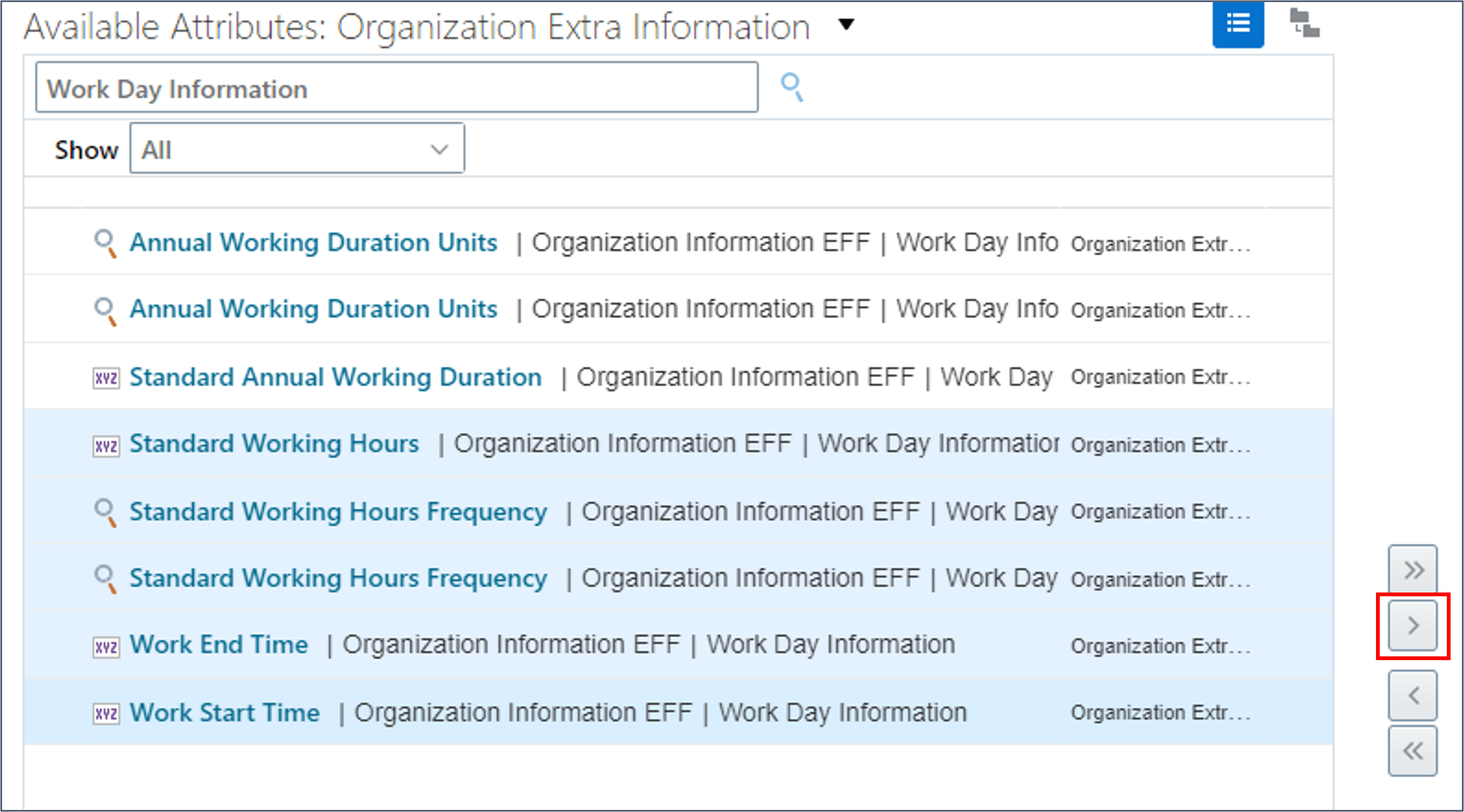

다른 컨텍스트에 대한 세그먼트 추가
  1. 안내식 프로세스의 속성 선택 단계로 이동합니다.
  2. 속성을 조직 추가 정보 객체, 조직 정보 EFF 가변필드 이름 및 근무일 정보 가변필드 컨텍스트로 필터링합니다.
  3. Workday Information 컨텍스트에서 템플리트에 다음 속성을 추가합니다.
    • 표준 근무 시간
    • 표준 근무 시간 빈도
    • 작업 시작 시간
    • 작업 종료 시간
    나열된 작업일 정보 속성 선택
    주:
    이름이 동일한 두 개의 속성이 있는 경우도 있습니다. 하나는 룩업 코드 또는 ID를 수락하고 다른 하나는 의미 또는 값을 수락합니다. 속성 이름을 사용하여 _Display로 끝나는 속성 이름이 의미 또는 값을 수락하는지 확인합니다.

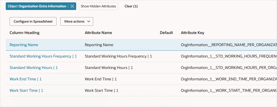

  5. 객체를 조직 추가 정보로 필터링합니다.
    새 가변필드 세그먼트 속성 각각에는 두 가지가 발생합니다. 복제된 구성요소에 속성을 추가하면 모든 발생에 속성이 추가됩니다.
  6. 조직 추가 정보의 최초 발생에서 근무일 정보 속성을 숨깁니다.
  7. 참고:
    속성 이름에 추가된 숫자가 없는 속성입니다.
    이제 조직 추가 정보 객체에 대한 속성 목록이 다음과 같아야 합니다.
    이제 가변필드 세그먼트 속성이 스프레드시트에 포함됨

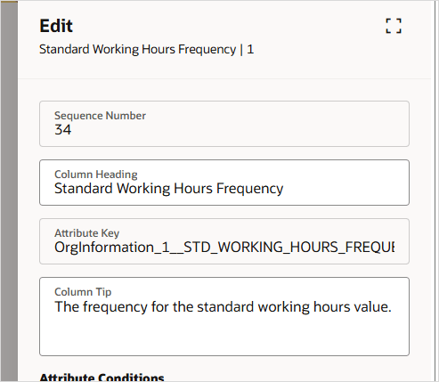

  8. 중복된 조직 추가 정보 발생에서 작업일 정보 속성을 각각 편집합니다. 열 머리글을 변경하여 추가된 번호를 제거하고 선택적으로 열 팁을 추가하거나 변경합니다.
  9. 열 머리글 및 열 팁 변경
  10. 숨겨진 속성 표시를 누릅니다.
  11. 복제된 레코드에서 이러한 숨겨진 속성을 편집하여 올바른 가변필드 컨텍스트 및 순서를 지정합니다.
