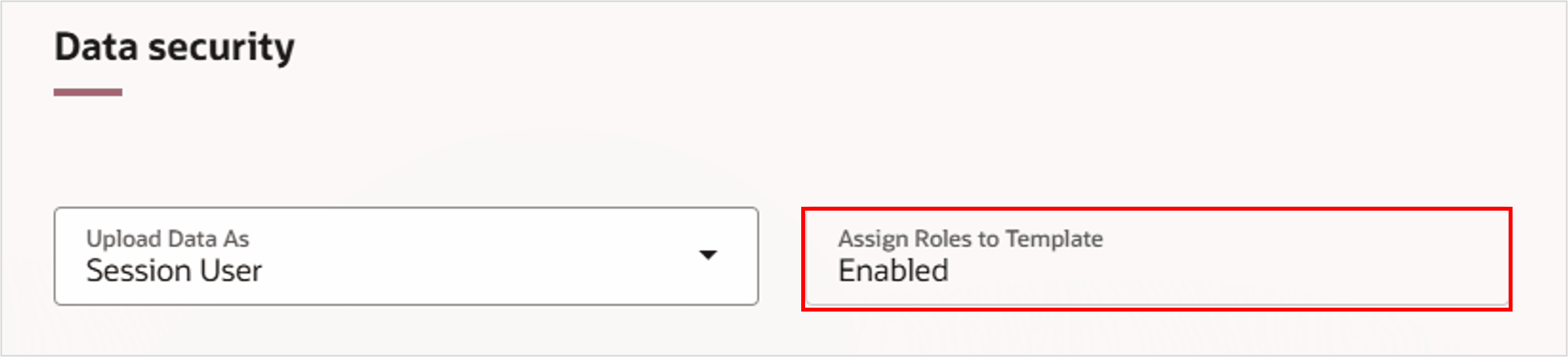

  6. 데이터 보안에서 템플리트에 역할 지정 값이 사용인지 검토하여 이 템플리트에 역할을 지정할 수 있는지 확인합니다.
  7. 템플리트에 역할 지정이 사용으로 설정되었습니다.

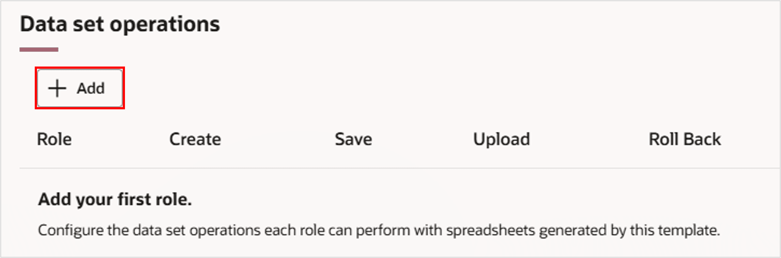

  9. 데이터 집합 작업 테이블 위에 있는 추가를 누릅니다.
  10. 허용된 데이터 집합 작업 테이블에서 추가를 누릅니다.

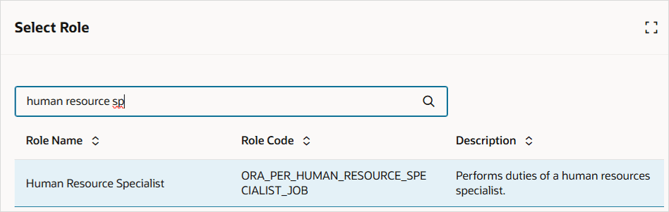

  11. 템플리트 접근 권한을 지정할 역할(예: 인적 자원 전문가)을 검색합니다.
  12. 액세스 권한을 지정할 롤 검색 및 선택
  13. 추가할 롤을 선택하고 추가를 누릅니다.
  14. 기본적으로 역할에는 데이터 세트를 생성, 저장 및 업로드할 수 있는 접근 권한이 지정됩니다.
  15. 필요에 따라 데이터 세트 액세스를 변경합니다.
  16. 데이터 세트 작업
    연산 설명
    생성 데이터 세트를 생성할 수 있습니다.
    저장 데이터 세트 데이터는 스테이징 테이블에 저장할 수 있습니다.
    Upload 데이터 세트를 업로드하고 애플리케이션에 저장된 적합한 행을 업로드할 수 있습니다.
    롤백 데이터 세트를 롤백하여 성공적으로 로드된 후 업데이트되지 않은 데이터를 삭제할 수 있습니다. 롤백은 일부 비즈니스 객체에만 사용할 수 있습니다.
    모두 보기 사용자가 생성한 데이터뿐 아니라 템플리트에 대한 모든 기존 데이터 세트를 다운로드하고 검토할 수 있습니다.
    참고:
    스테이징 테이블에 데이터를 생성하고 저장할 수 있지만 해당 데이터를 업로드할 수 있는 접근 권한이 없는 역할과 새 데이터 세트를 생성할 수 없지만 다른 사용자가 생성한 데이터 세트를 검토하고 업로드할 수 있는 두 번째 역할이 필요한 템플리트가 있을 수 있습니다. 이것은 일종의 승인을 얻을 수 있습니다.
  17. 변경사항을 저장합니다.

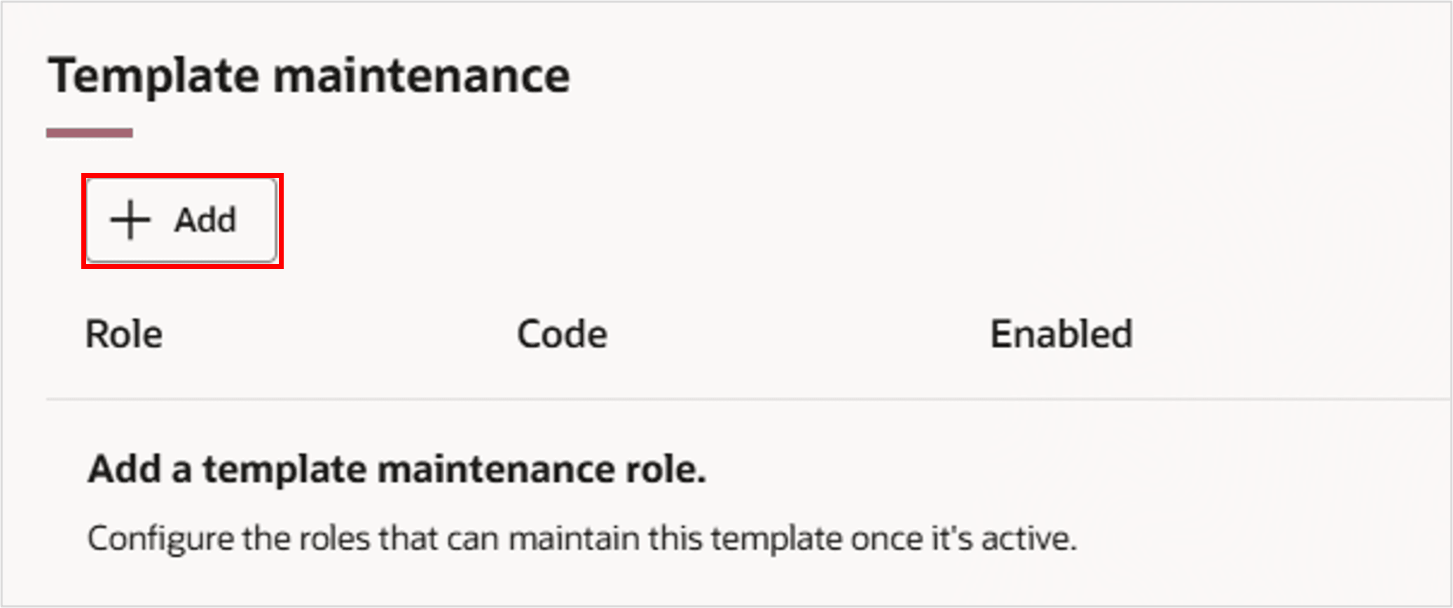

유지 관리 액세스 할당
템플리트가 활성화된 후에는 롤이 템플리트를 유지 관리하도록 구성되었거나 템플리트 관리자 롤이 있는 경우에만 템플리트를 유지 관리할 수 있습니다.
다음 단계에서는 템플리트 유지 관리를 지정하는 방법에 대해 설명합니다.
  1. HSDL 템플리트의 롤 액세스 탭으로 이동합니다.
    • 사용자정의 템플리트의 경우 템플리트 이름을 누르고 안내식 프로세스에서 액세스 구성 단계를 누릅니다.
    • 미리 구성된 템플리트의 경우 템플리트 이름을 누르면 스프레드시트 템플리트 롤 액세스 지정 페이지로 바로 이동합니다.
  2. 템플리트 관리 테이블에서 추가를 누릅니다.
  3. 허용된 데이터 집합 작업 테이블에서 추가를 누릅니다.
  4. 템플리트 디자이너 또는 유지 관리 롤(예: HSDL 템플리트 유지 관리)을 검색하고 선택합니다. 추가를 누릅니다.
  5. 접근 권한을 할당할 역할 검색 및 선택
