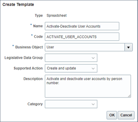

- 생성을 눌러 템플리트 생성 대화상자를 엽니다.
- 템플리트 이름과 코드를 지정하고, 비즈니스 객체를 사용자로 설정하고, 선택적으로 설명을 제공합니다.
- 확인을 누릅니다. 정의 탭으로 이동합니다.

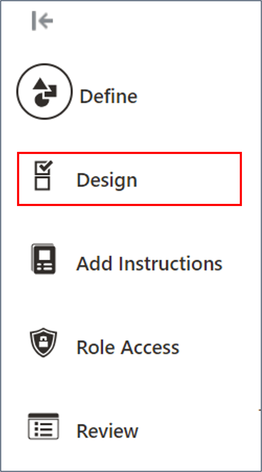

- 설계를 누릅니다.

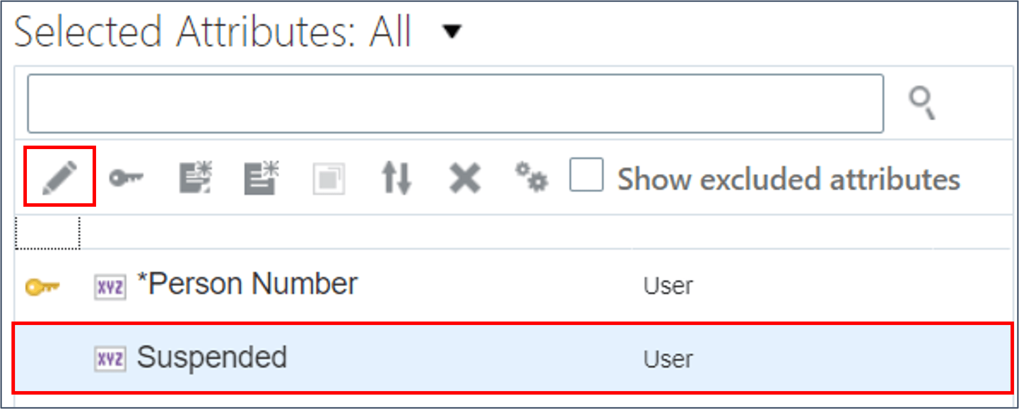

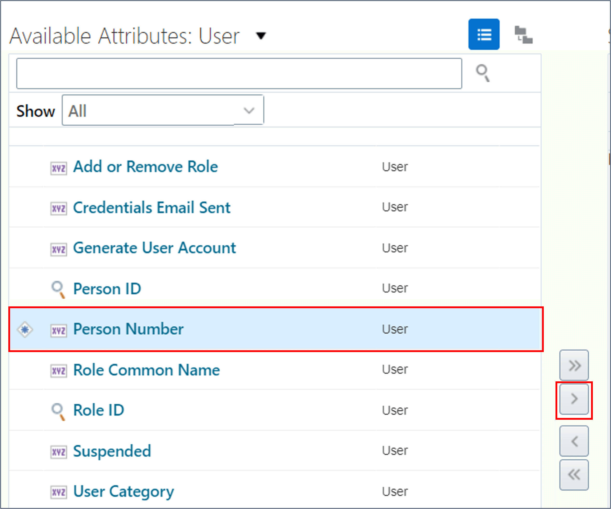

- 사용 가능한 속성 패널에서 개인 번호 속성을 선택하고 선택된 속성 패널에 추가합니다.

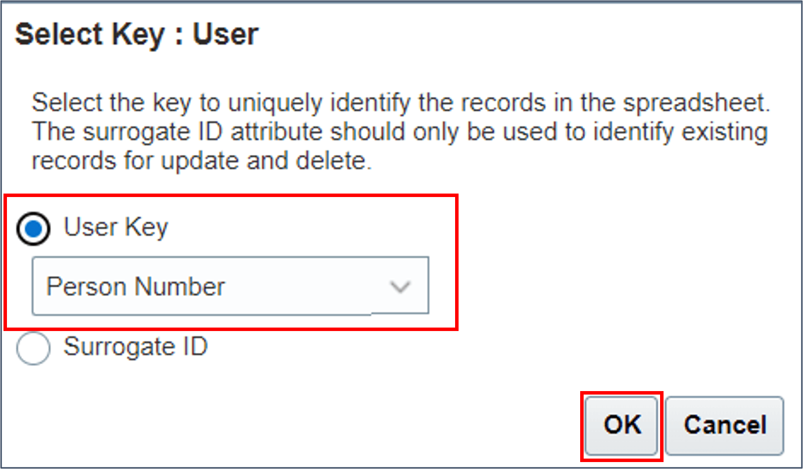

- 사용할 키 유형을 묻는 메시지가 표시되면 개인 번호 사용자 키를 선택합니다.
- 확인을 누릅니다.

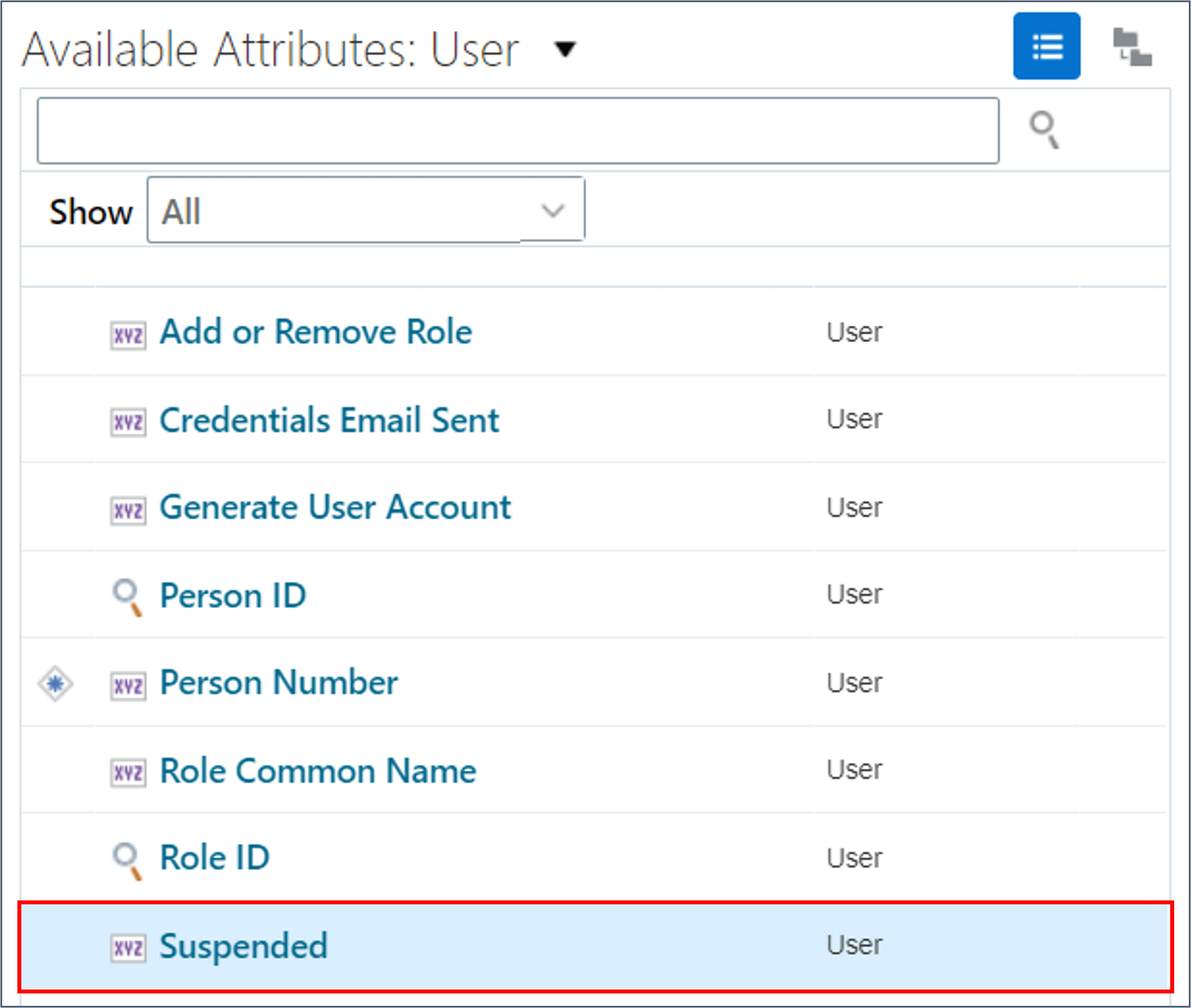

- 사용 가능한 속성 패널에서 일시 중지됨 속성을 끌어서 선택된 속성 패널에 놓습니다.

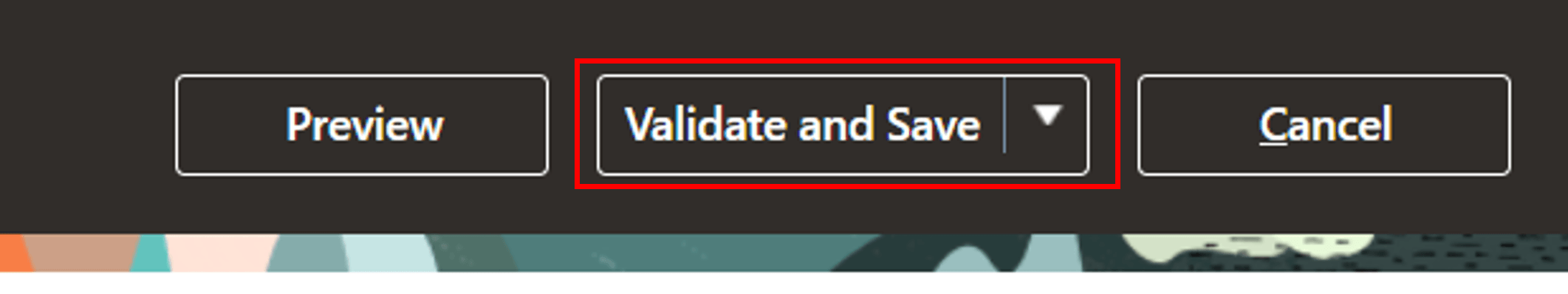

- 검증 및 저장을 누릅니다.
레코드를 고유하게 식별하는 모든 속성이 선택된 속성 패널에 추가됩니다.
참고:
키 아이콘은 스프레드시트에서 레코드를 고유하게 식별하는 모든 속성 앞에 붙습니다.주:
다른 필수 속성이 있는 경우 [선택된 속성] 목록에 자동으로 추가됩니다.
사용자 계정 활성화 및 비활성화에 Suspended 속성이 필요합니다. 이제 템플리트에 사용자 계정을 활성화 또는 비활성화하는 데 필요한 모든 속성이 포함됩니다.

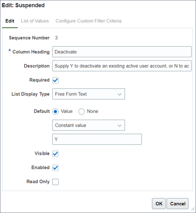

- 선택한 속성 패널에서 일시 중지됨 속성을 선택하고 편집 아이콘을 누릅니다.
- 열 제목을 '일시 중지됨'에서 '비활성화'로 수정합니다.
- 기존 활성 사용자 계정을 비활성화하려면 설명을 'Y 제공'으로 수정하고, 활성화하려면 N으로 수정합니다.
- 이 속성을 필수로 설정하여 필수 체크박스를 선택합니다.
- 선택적으로 기본 상수 값 Y 또는 N을 정의합니다.
- 확인을 누릅니다.

- 검증 및 저장을 누릅니다. 오류가 표시되지 않아야 합니다.

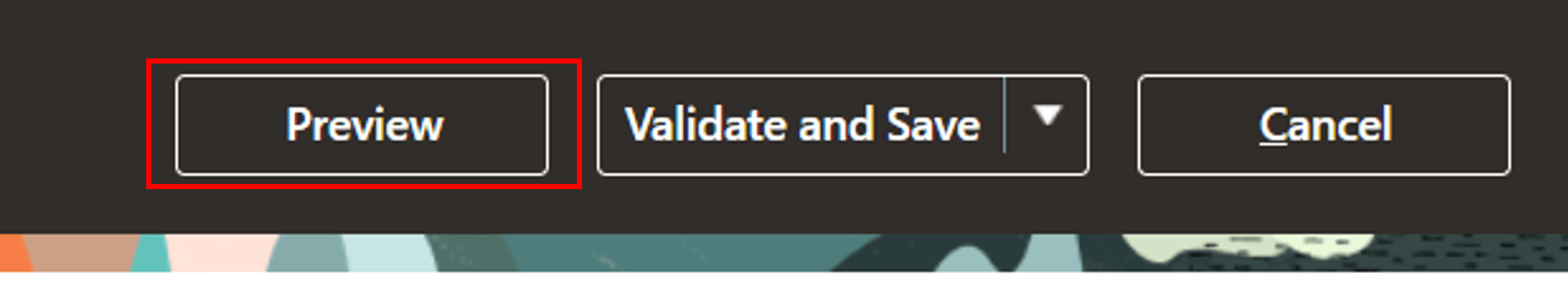

- 구성된 템플리트에 대한 스프레드시트를 생성하려면 미리보기를 누릅니다.
- 연결하라는 메시지가 표시되면 Yes를 누릅니다.
- 응용 프로그램 사용자 이름과 암호로 로그인합니다. 스프레드시트는 선택된 속성 패널에 표시되는 각 속성을 스프레드시트에 열로 표시하여 생성됩니다.

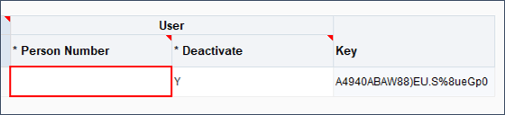

- 열 제목 아래의 첫 번째 행에 있는 셀을 두 번 눌러 행을 시작합니다.
- 개인 번호 열에 사용자 계정을 비활성화할 사원의 개인 번호를 입력합니다.
- 기본값이 아직 설정되지 않은 경우 비활성화 열에 Y를 입력합니다.

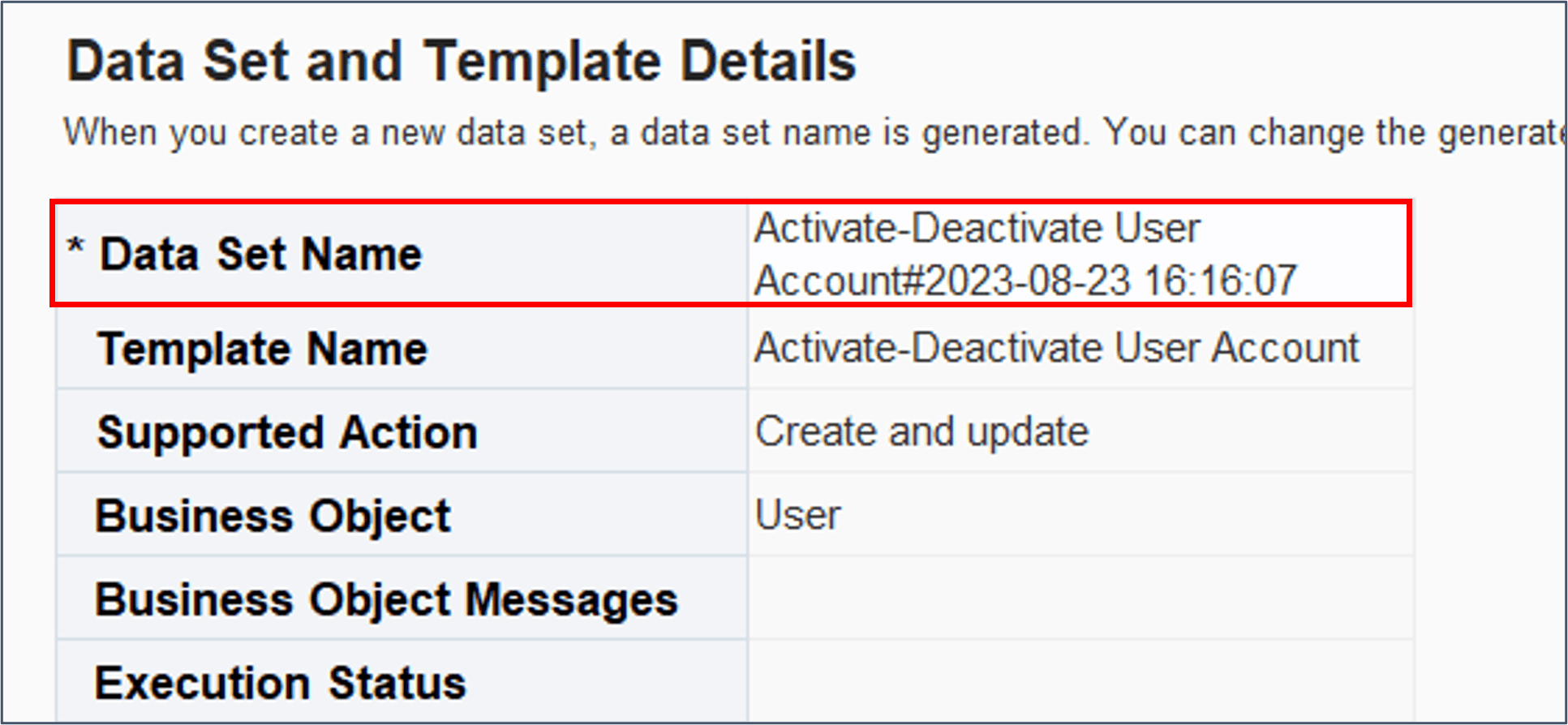

스프레드시트 행은 데이터 세트 내에 생성되어야 합니다. 그런 다음 Oracle HCM Cloud로 업로드되는 데이터 세트입니다.
데이터 세트는 사전 정의된 이름으로 생성됩니다. 원하는 경우 이를 대체할 수 있습니다.

값이 없는 모든 필수 셀은 빨간색 윤곽선으로 강조 표시됩니다. 기본 상수 값으로 구성된 속성은 기본값을 표시합니다.주:
이 스프레드시트 행을 업로드하면 이 직원에 대한 사용자 계정이 비활성화됩니다.참고:
비활성화된 계정은 비활성화 열에 N을 지정하여 활성화합니다.

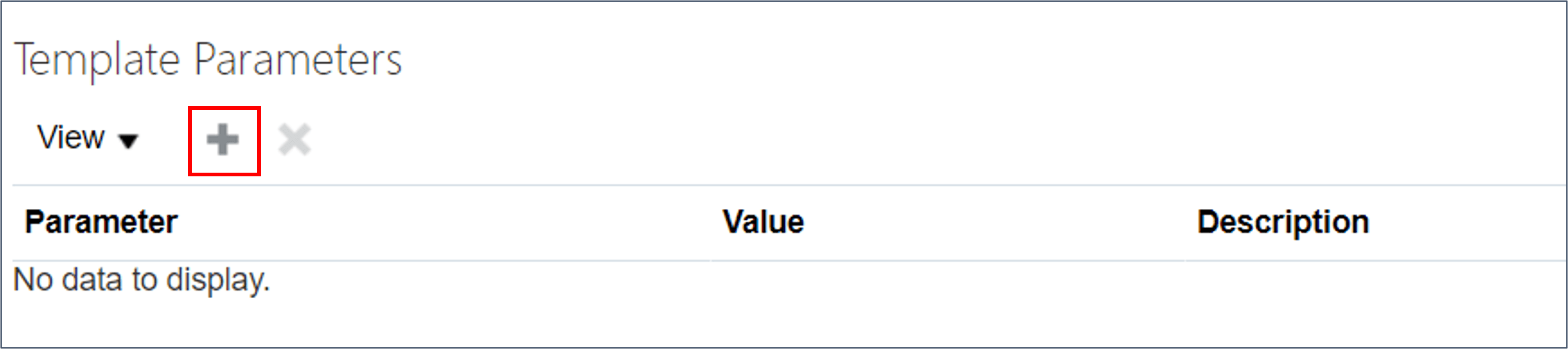

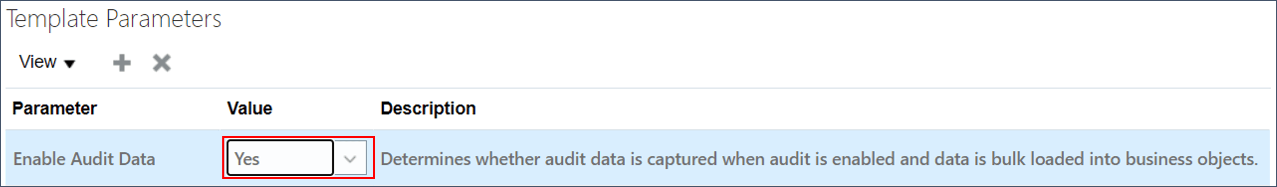

매개변수 기본값을 대체하여 기본 스프레드시트 데이터 로드 동작을 대체할 수 있습니다. 이 태스크에서는 이 템플리트를 사용하여 업로드된 변경 사항 감사를 사용으로 설정합니다.
- 템플리트를 편집한 후 닫은 경우 스프레드시트 템플리트 태스크에서 템플리트 이름을 누릅니다.

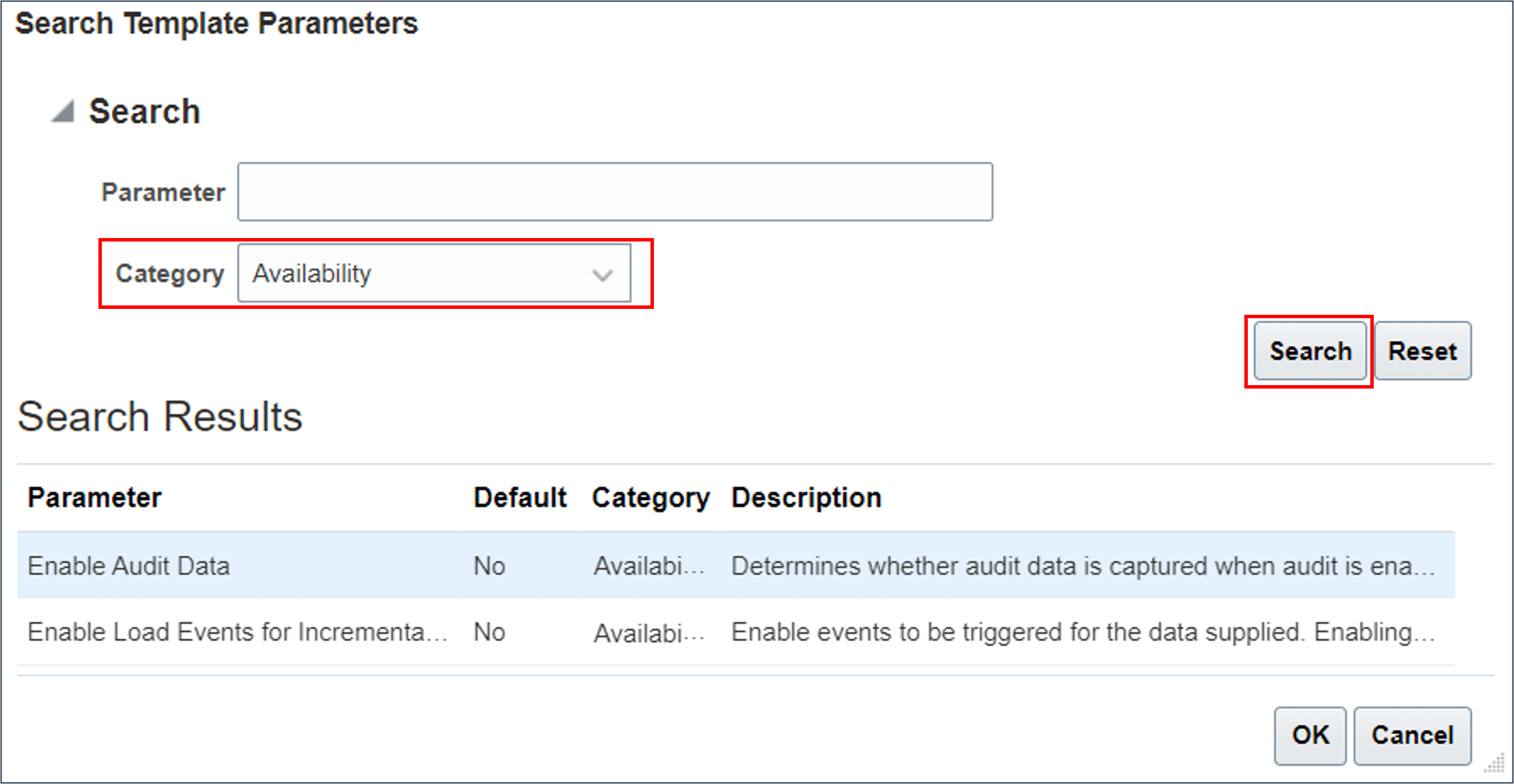

- 템플리트 매개변수 테이블 도구 모음에서 생성 아이콘을 누릅니다.

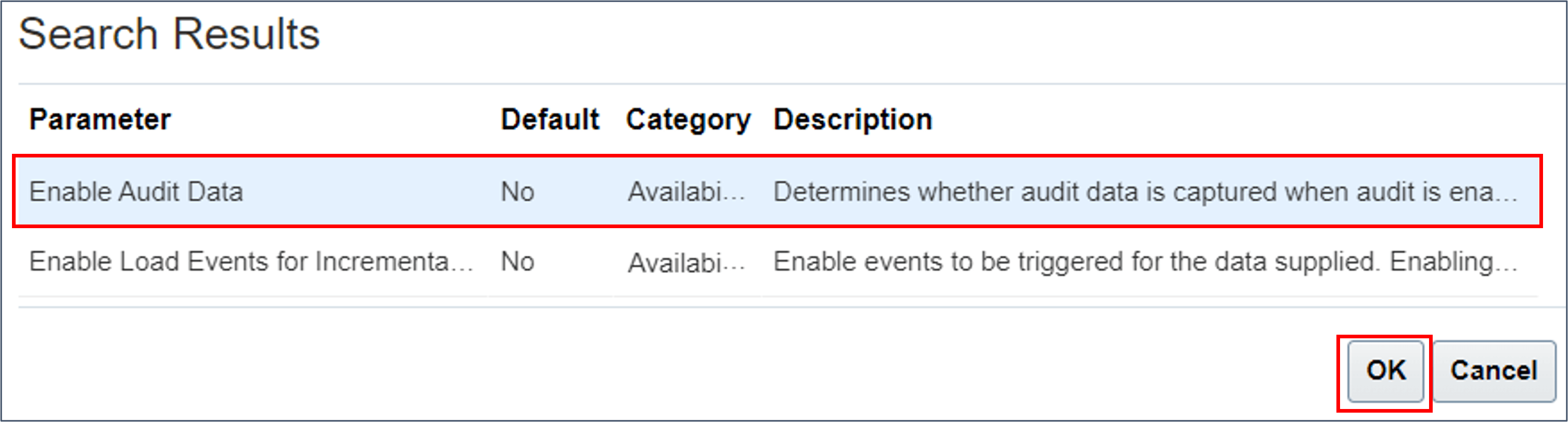

- 가용성의 범주를 지정하고 검색을 누릅니다.
- 감사 데이터 사용 매개변수를 선택합니다. 확인을 누릅니다.
- 값 예를 지정하여 이 템플리트에서 생성된 스프레드시트를 사용하여 업로드된 변경 사항의 감사를 사용으로 설정합니다.

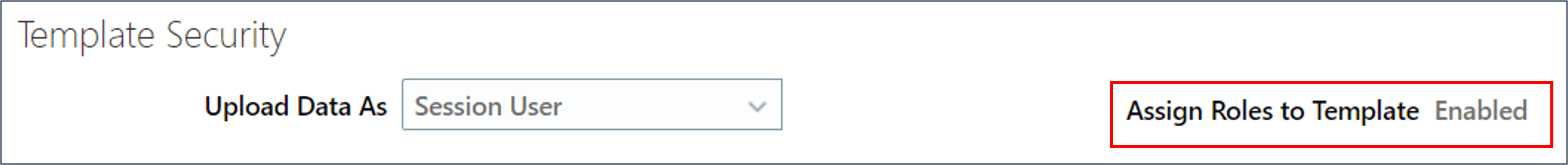

- 다음으로 데이터 업로드 필드가 세션 사용자로 설정되었는지 확인합니다.

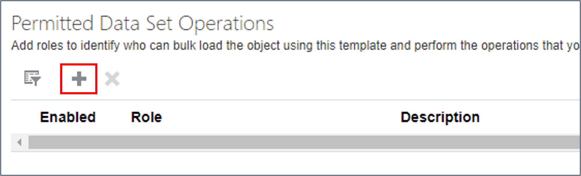

- 허용된 데이터 집합 작업 테이블 도구 모음에서 추가를 누릅니다.
- 역할 검색 및 선택 창을 사용하여 템플리트에 액세스할 직무를 선택합니다.
- 추가를 누릅니다.
- 스프레드시트 템플리트로 데이터 세트를 생성합니다.
- 스프레드시트 행을 데이터 집합에 저장합니다.
- 적합한 스프레드시트 행을 애플리케이션에 업로드하십시오.
- 이 역할의 사용자에게 접근 권한이 없어야 하는 데이터 세트 작업 선택을 취소합니다.

참고:
템플리트 보안 섹션의 템플리트에 역할 지정 필드는 이 템플리트에 역할을 지정할 수 있는지 여부를 나타냅니다.
롤은 자동으로 다음과 같이 구성됩니다.
참고:
사용자 객체는 롤백을 지원하지 않으므로 롤백 확인란이 사용 안함으로 설정됩니다.이제 템플리트에 지정된 역할이 있는 모든 사용자가 템플리트를 사용할 수 있으며 스프레드시트 데이터 로더 실행 태스크에서 템플리트에 접근할 수 있습니다.
