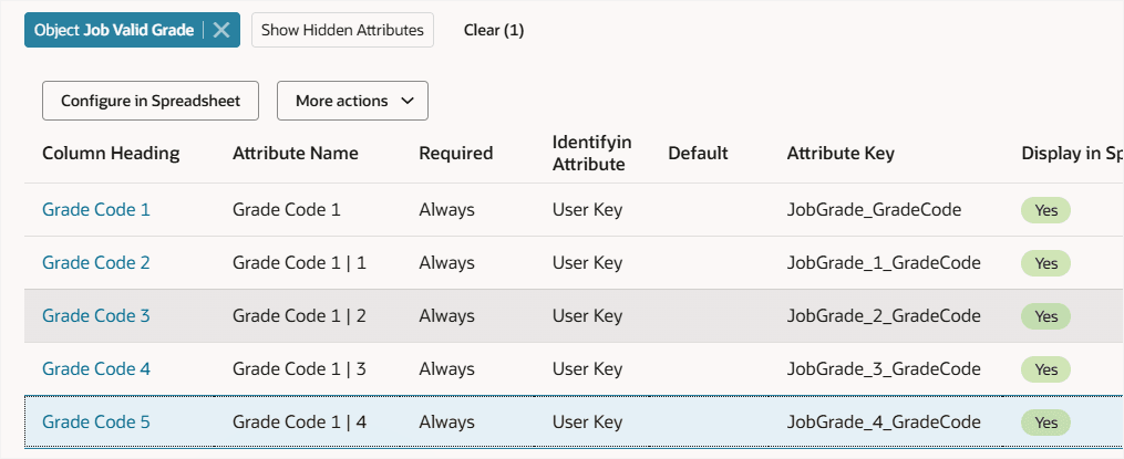

  3. 속성 목록을 작업 적합 등급 객체로 필터링하고 숨겨진 속성 표시 토글을 누릅니다.
  4. 확인을 누릅니다.
    참고:
    스프레드시트에서 숨겨진 속성을 포함하여 구성요소에 대해 선택된 모든 속성이 복제됩니다.

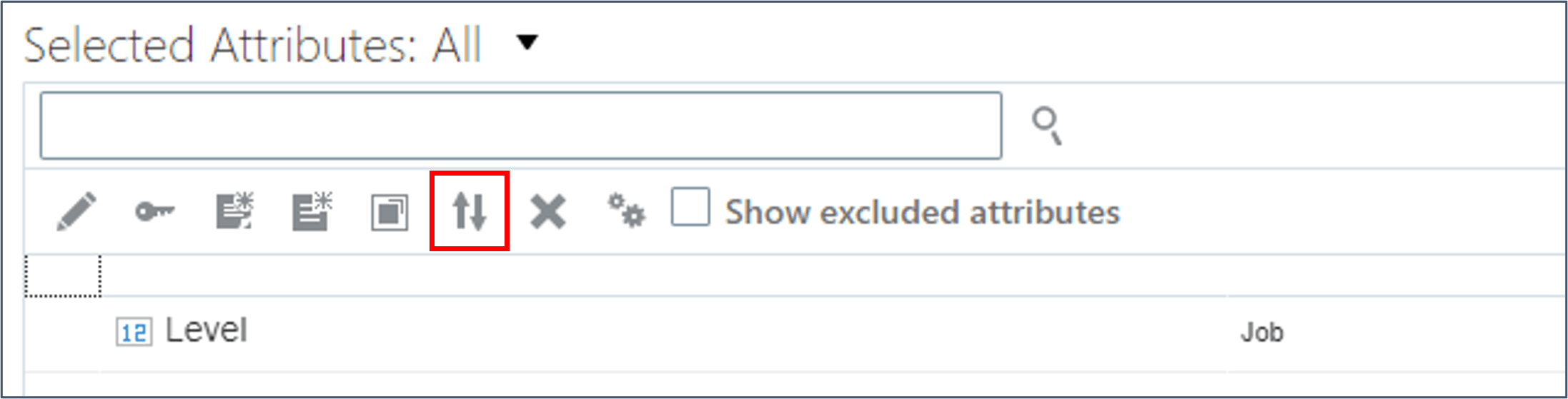

  5. 테이블 도구 모음에서 작업 더 보기 > 속성 복제를 누릅니다.
  6. 추가 작업 > 중복 속성 클릭

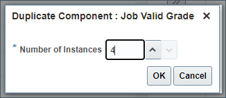

  7. 복제할 객체의 행을 편집하고 생성하려는 추가 발생 횟수를 지정합니다.
  8. 생성할 중복 수 지정
    주:
    중복될 수 있는 템플리트에 포함된 객체만 중복 생성 패널에 표시됩니다.
    참고:
    선택한 속성 목록이 긴 경우 패널 크기를 확장할 수 있습니다.
  9. 생성을 누릅니다. 복제된 구성요소에 대한 템플리트 정의에 포함된 모든 속성의 지정된 복사본 수를 생성합니다.
  10. 확인을 누릅니다.
    참고:
    새 속성은 해당 속성이 속한 객체의 발생을 식별하기 위해 이름에 추가된 번호를 가집니다.
  11. 저장을 누릅니다.
  12. 참고:
    속성 목록을 저장하면 새로 고쳐지고 속성의 순서가 변경됩니다.

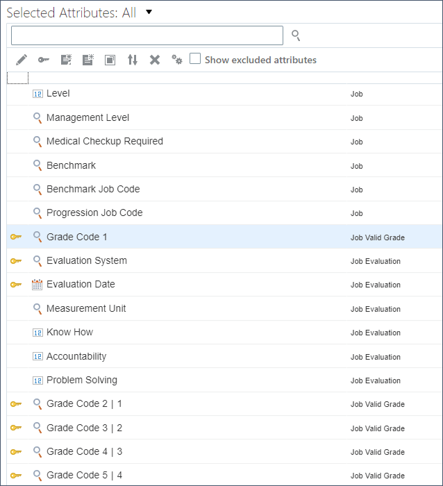

  13. 발생 사이에 구성이 변경되는 숨겨진 속성의 기본값을 편집합니다. 예를 들어, 다중 전화 번호를 생성하는 경우 첫 번째 전화 유형을 직장 전화로, 두 번째 전화 유형을 이동 전화로 구성할 수 있습니다.
  14. 참고:
    직무 적합 등급 구성요소에서 숨겨진 속성의 값은 적합한 등급의 발생에 종속되지 않으므로 편집이 필요하지 않습니다.
  15. 등급 코드 1, 등급 코드 2, 등급 코드 3 등과 같이 보다 의미 있는 열 머리글을 제공하도록 각 속성을 편집합니다.
