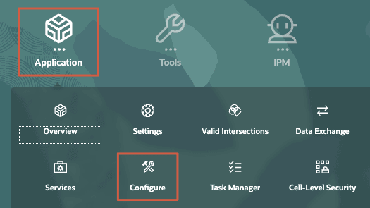

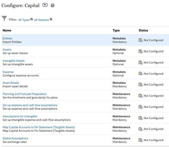

  1. 홈 페이지에서 애플리케이션, 구성,
    구성 페이지로 이동합니다.
    순으로 누릅니다.

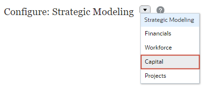

  2. 구성 드롭다운에서 자본을 선택합니다.
    자본으로 이동
    자본에 대한 구성 페이지가 표시됩니다. 이 애플리케이션에서 Capital은 몇 가지 기능을 사용하도록 구성되었습니다. 이러한 사용으로 설정된 기능과 관련된 구성요소가 이 페이지에 나열됩니다.
    자본에 대한 페이지 구성

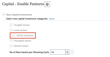

  3. 기능 사용을 누릅니다.
  4. 기능 사용에서 신규 자본 투자에서 IFRS16 표준이 선택되었는지 확인합니다.
    기능 사용
  5. 선택한 사용자정의 차원을 포함하여 이전에 사용으로 설정된 모든 기능을 검토합니다.

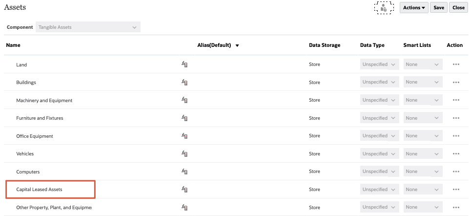

제공된 멤버를 사용하여 자산을 추가하거나 고유한 자산 클래스를 생성할 수 있습니다. 이 섹션에서는 자본 임대 자산이 사용으로 설정되었는지 확인합니다.
  1. 자본에 대한 구성 페이지의 구성요소 목록에서 자산을 누릅니다.
    자산 구성요소
  2. 자산에서 자본 임대 자산이 나열되는지 확인합니다.
    자산 대화상자

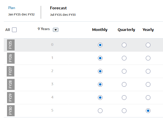

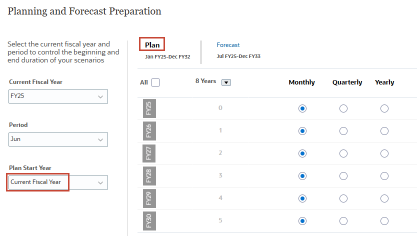

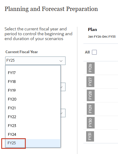

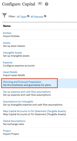

  1. 자본에 대한 구성 페이지에서 계획 및 예측 준비를 누릅니다.
    계획 및 예측 준비
  2. 현재 회계연도의 경우 FY25을 선택합니다.
    현재 회계연도
  3. 계획 시작 연도에 대해 현재 회계 연도를 선택합니다.
  4. 계획 시나리오에 대해 선택한 기간, 계획 시작 연도 및 계획 빈도를 검토합니다.
    캘린더 선택
  5. 예측을 누르고 계획 빈도 선택을 검토합니다.
    예측 시나리오 계획 빈도

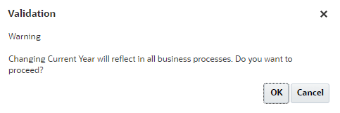

  6. Save를 누릅니다.
  7. 검증 메시지에서 확인을 누릅니다.
    유효성 검사 메시지
  8. 닫기를 누르면

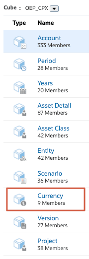

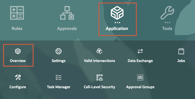

  1. 페이지 상단의 탐색 옵션에서 개요를 누릅니다.
    애플리케이션 개요로 이동

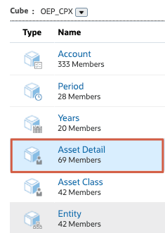

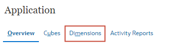

  2. 차원을 누릅니다.
    차원으로 이동

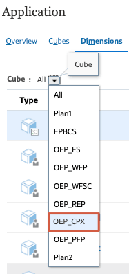

  3. 큐브 드롭다운에서 OEP_CPX를 선택합니다.
    OEP_CPX 선택
  4. 차원 목록에서 통화를 누릅니다.
    통화 차원

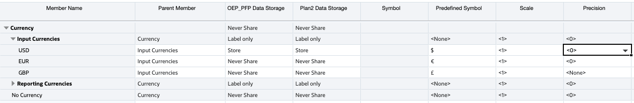

  5. 통화에 대한 멤버 등록정보 편집 그리드에서 아직 확장되지 않은 경우 통화 아래의 입력 통화를 확장합니다.
    입력 통화 확장
    USD는 입력 통화로 나열됩니다.
    USD
  6. USD의 경우 오른쪽으로 스크롤하여 Precision 열을 찾아 0으로 설정되었는지 확인합니다.
    정밀도 열
    USD
  7. 취소를 누릅니다.

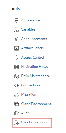

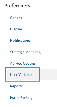

  1. 네비게이터(네비게이터)을 누른 다음 [도구]에서 사용자 환경설정을 누릅니다.
    사용자 기본 설정으로 이동
  2. 왼쪽에서 사용자 변수를 누릅니다.
    사용자 변수로 이동

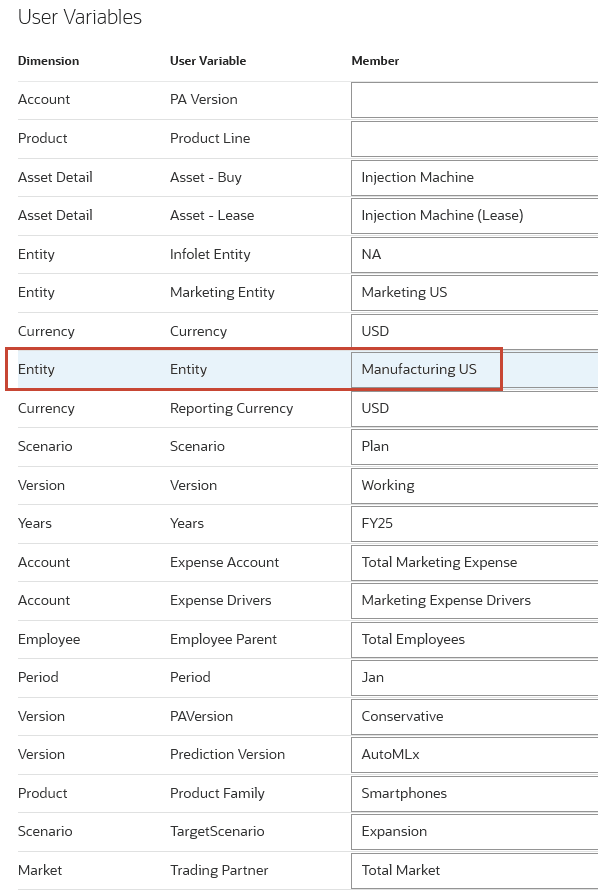

  3. 엔티티의 경우 Manufacturing US로 설정합니다.
    참고:
    사용 가능한 경우 차원 또는 프롬프트의 멤버 선택기(멤버 선택기)을 눌러 멤버, 사용자 변수 또는 대체 변수를 검색, 선택 및 차원에 지정할 수 있는 [멤버 선택] 대화상자를 열 수 있습니다.
    사용자 변수
  4. Save를 누릅니다.
  5. 정보 메시지에서 확인을 누릅니다.
    정보 메시지

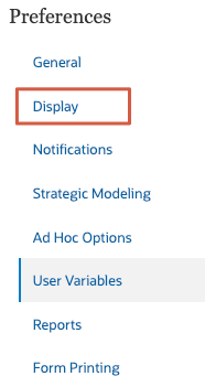

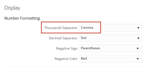

  1. 왼쪽에서 표시를 누릅니다.
    표시로 이동
  2. 숫자 형식 지정에서 천단위 구분자가 쉼표로 설정되었는지 확인합니다.
    천 단위 연산자
  3. Save를 누릅니다.
  4. 정보 메시지에서 확인을 누릅니다.

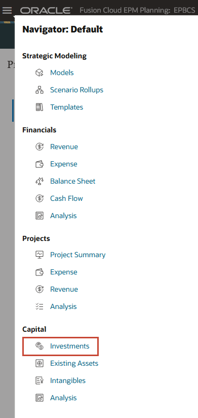

  1. 네비게이터(네비게이터)을 누른 다음 대문자 아래에서 투자를 누릅니다.
    투자로 이동

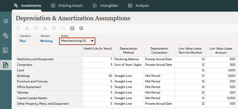

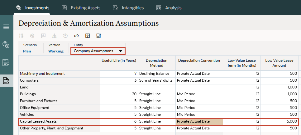

  3. POV에서 엔티티에 대해 회사 가정을 선택합니다.
  4. 그리드에서 자본 임대 자산에 대해 다음 값을 설정하거나 확인합니다.
    세부정보 값
    내용연수(년) 6
    감가상각 방법 직선법
    감가상각 규약 비례 배분 실제 날짜
    하한 값 리스 기간(월) 12
    하한 값 임대 금액 5000
  5. 선택 사항을 확인하고 Save를 누릅니다.

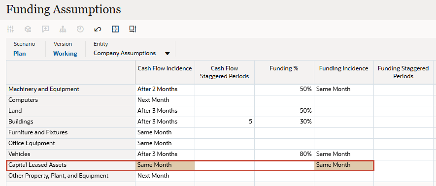

  7. 아래쪽 가로 탭에서 자금조달 가정을 누릅니다.
  8. 자금조달 가정의 자본 임대 자산에 대해 다음을 입력합니다.
    열 값
    현금 흐름 부담 동월
    자금조달 부담 동월
  9. 선택 사항을 확인하고 Save를 누릅니다.
    자금 조달 가정
  10. 정보 메시지에서 확인을 누릅니다.

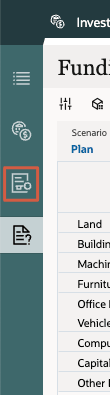

  1. 왼쪽 세로 탭에서 임차 자산 계획(Lease Asset Planning)을 누릅니다.
    임차 자산 계획

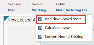

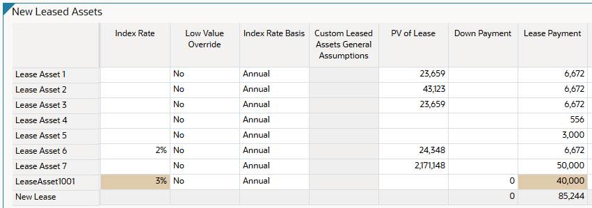

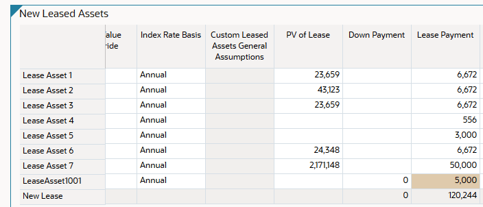

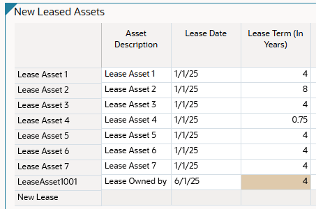

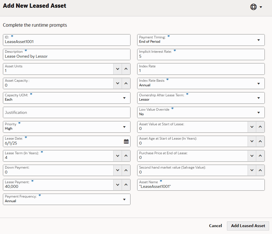

  3. 새 임대 자산의 데이터 그리드에서 왼쪽 상단 빈 머리글 셀을 마우스 오른쪽 단추로 눌러 메뉴 옵션을 표시한 다음 새 임대 자산 추가를 선택합니다.
    새 임차 자산 추가

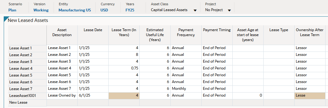

  4. 새 리스 자산 추가에서 다음을 입력합니다.
    세부정보 값
    ID LeaseAsset1001
    설명 임대인이 소유한 임대
    자산 단위 1
    능력 UOM 개별
    우선순위 고가
    리스 일자 6/1/25
    임차 기간(년) 4
    리스 지불액 40000
    상환 주기 연간
    지불 시기 기말
    내재 이자율 5
    인덱스 비율 1
    인덱스 비율 기준 연간
    임차 기간 이후 소유권 임대인
    하한 값 대체 아니요
    자산 이름 "LeaseAsset1001"

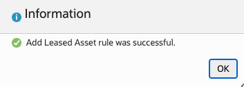

  5. 선택 사항을 확인하고 임대 자산 추가를 누릅니다.
    리스 자산 상세내역 추가

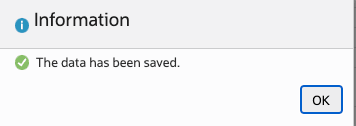

  6. 정보 메시지에서 확인을 누릅니다.
    정보 메시지

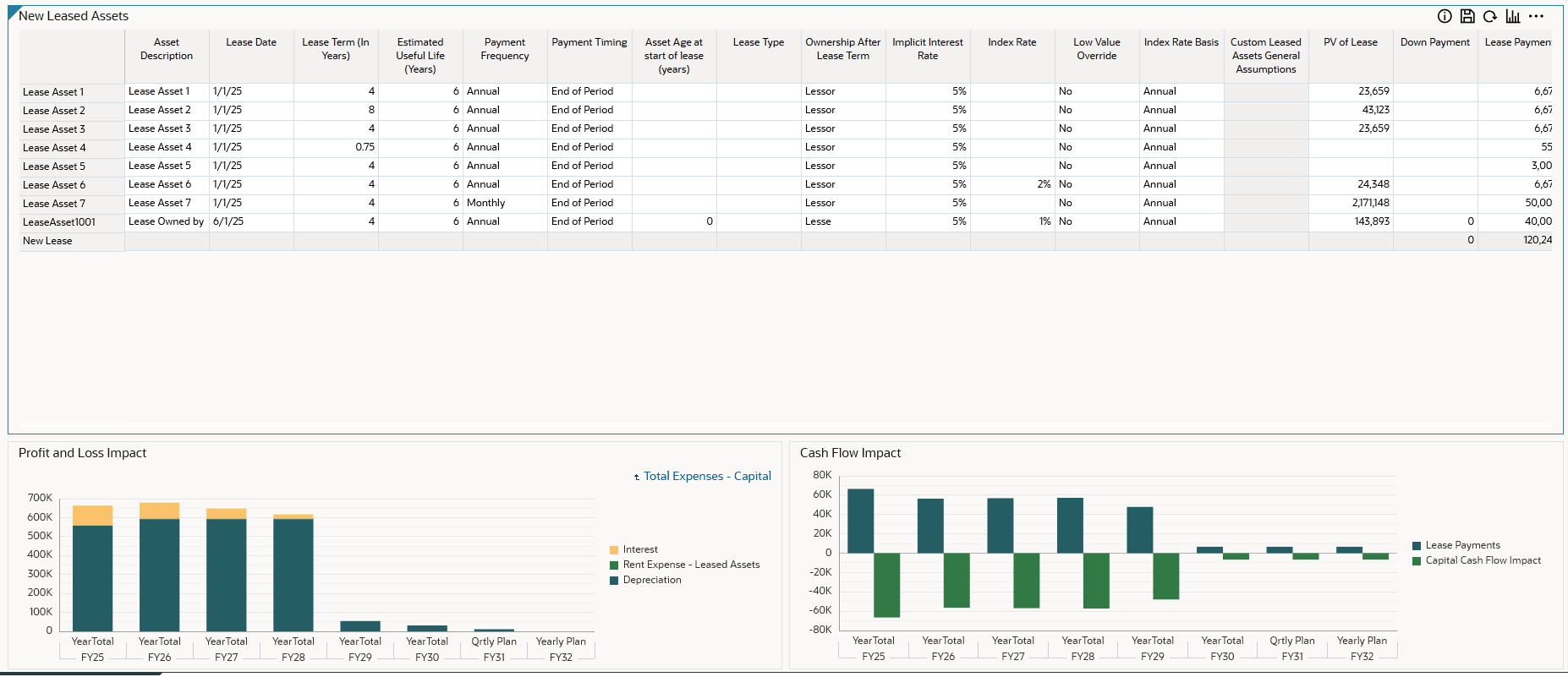

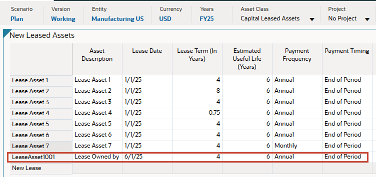

    새 임대 자산이 그리드에 표시됩니다.
    새 리스 자산

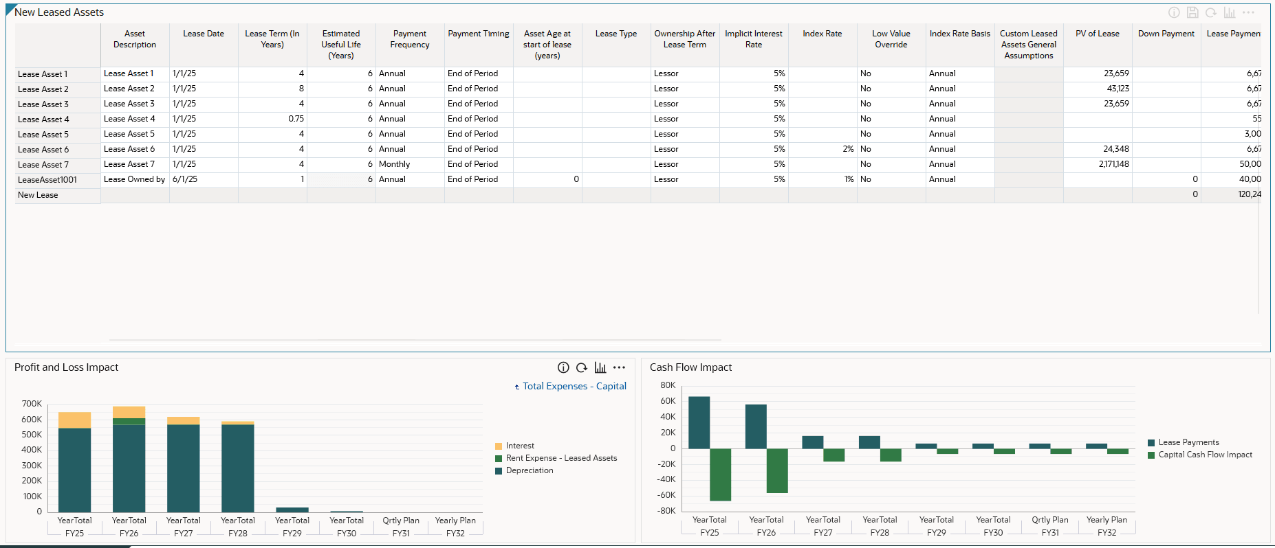

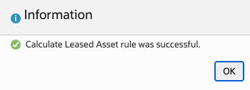

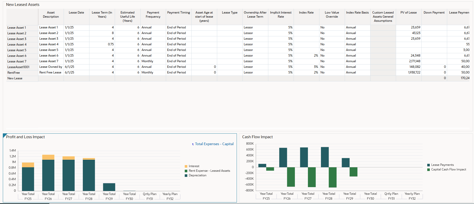

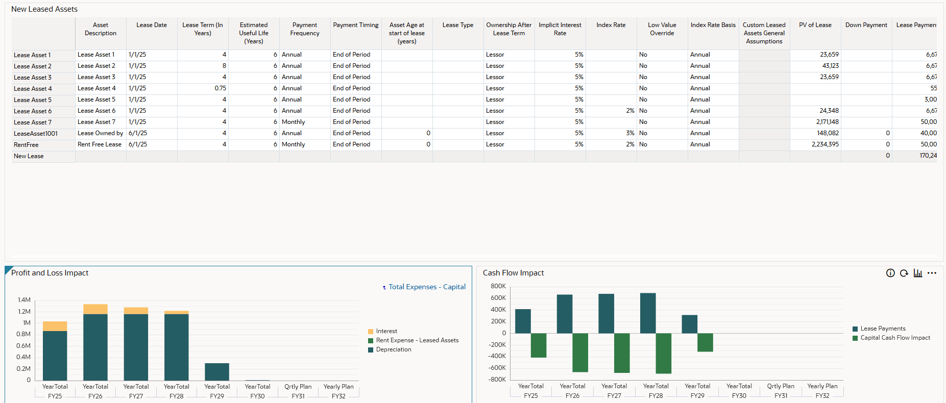

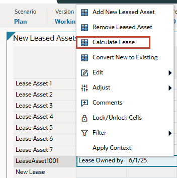

  7. 데이터 그리드에서 LeaseAsset1001을 마우스 오른쪽 버튼으로 누르고 임대 계산을 선택합니다.
    임차 계산
  8. 정보 메시지에서 확인을 누릅니다.
    정보 메시지

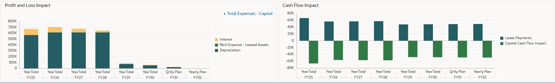

    대시보드의 차트가 업데이트되어 손익 및 현금 흐름에 대한 영향이 표시됩니다.
    자산 가치는 자산의 순 현재 가치에서 계산됩니다. 현재 가치는 총 PP&E 및 부채(사용권 또는 ROU, 자산 및 부채)가 됩니다. 이는 5%의 이자율, 리스 지불액 및 4년의 리스 기간을 기준으로 계산됩니다.
    자산 소유권이 임대인이므로 리스 기간 또는 유효 내용연수 사이에 하한을 기준으로 4년 동안 감가상각이 계산됩니다.
    IFRS 16은 또한 리스 자산을 ROU 자산으로 지칭합니다. 이 임대는 자본화되어 대차대조표에 자산 및 부채로 표시됩니다. 단, 표준에 규정된 면제가 적용되는 경우는 예외입니다.
    대시보드

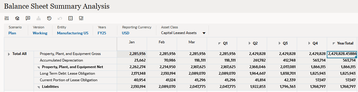

  9. 페이지 상단의 탐색 옵션에서 분석을 누릅니다.
    분석
  10. 왼쪽의 세로 탭에서 재무제표(재무제표)을 클릭합니다.
  11. 대차대조표 요약 분석의 POV에서 자산 분류를 자본 임대 자산으로 설정합니다.
  12. 재무상태표의 내용을 검토합니다. 드릴스루 값으로 기간(연도 합계)을 확장합니다.
    대차대조표

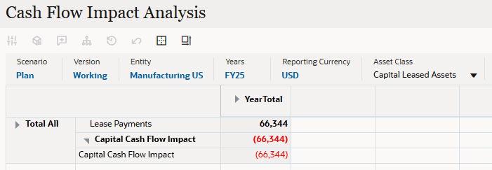

  13. 아래쪽 수평 탭에서 현금 흐름 영향을 클릭하고 현금 흐름에 대한 임대 지불의 영향을 검토합니다.

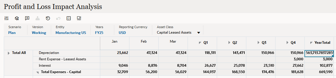

  14. 하단 기간별 탭에서 손익 영향을 누르고 감가상각 및 이자 비용을 검토합니다.
    손익

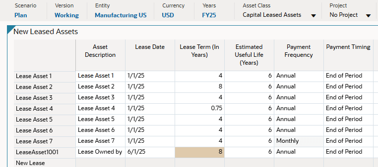

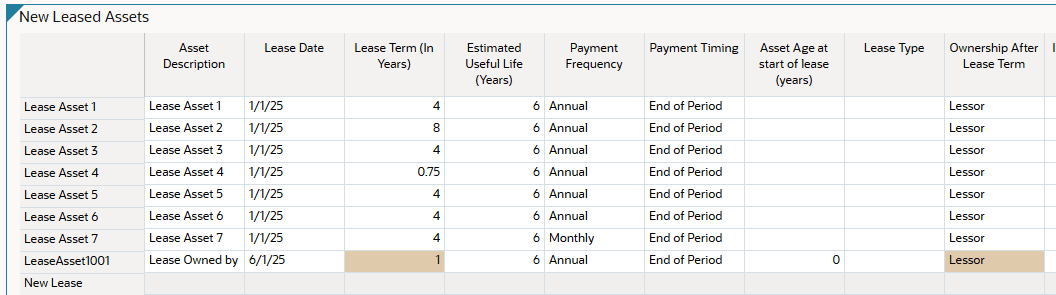

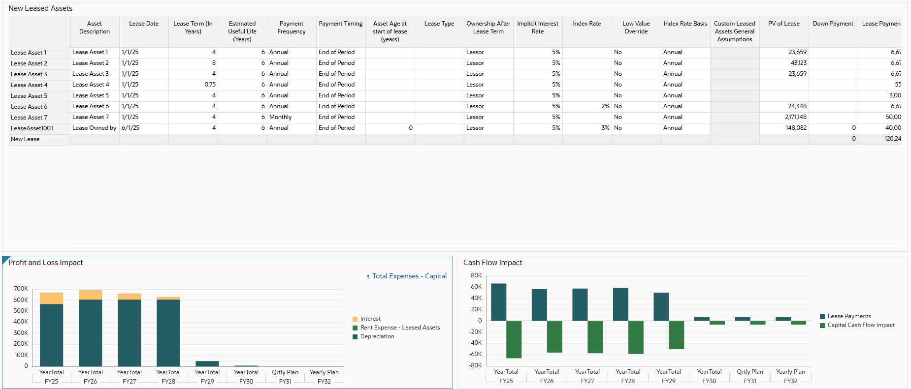

  4. 데이터 그리드에서 LeaseAsset1001에 대해 임대 기간(년)을 8로 설정합니다.
    임대 기간 설정
  5. 양식의 오른쪽 위에서 저장(저장)을 누릅니다.

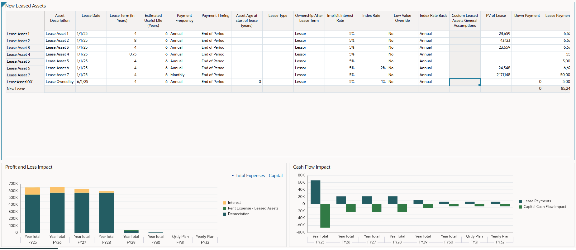

    임차 계산
  9. 손익 영향에서 총 비용 - 자본을 눌러 드릴스루 데이터를 표시합니다.
    자산 가치는 8년 동안 자산의 순 현재 가치에서 계산됩니다.
    자산 소유권이 임대인이므로 임대 기간 또는 유효 내용연수 사이에 더 낮은 기간을 기준으로 6년 동안 감가상각이 계산됩니다.
    리스 자산이 자본화되면 현재 가치는 총 PP&E 및 부채(사용권 또는 ROU, 자산 및 부채)와 자산 클래스 가치의 조합에서 가져옵니다.
    업데이트된 임대 계산

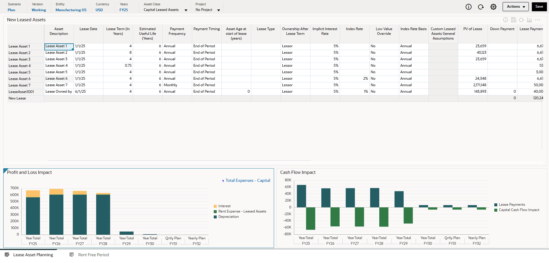

  2. 데이터 그리드에서 LeaseAsset1001에 대해 다음을 설정합니다.
    • 임차 기간(년) ~ 4
    • 임차인
      소유권 설정
      에 대한 임대 기간 이후 소유권
  3. 양식의 오른쪽 위에서 저장(저장)을 누릅니다.
  5. 데이터 그리드에서 LeaseAsset1001을 마우스 오른쪽 버튼으로 누르고 임대 계산을 선택합니다.
    임차 계산
  7. 손익 영향에서 총 비용 - 자본을 눌러 드릴스루 데이터를 표시합니다.
    현재 가치는 5%의 이자율, 리스 지불액 및 4년의 리스 기간을 기준으로 다시 계산됩니다.
    자산 소유권이 기간 종료 시 임차인에게 이전되므로 유효 수명을 기준으로 6년 동안 감가상각이 계산됩니다.
    업데이트된 대시보드
    • 인덱스 비율 - 3%
    • 40000
      인덱스 비율 및 리스 지급 설정
      에 대한 임대료 지불

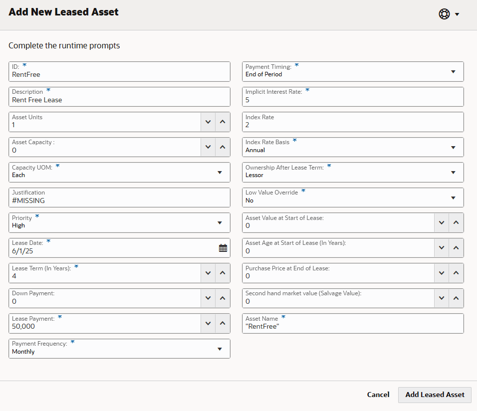

  2. 데이터 그리드에서 왼쪽 상단 빈 머리글 셀을 마우스 오른쪽 버튼으로 눌러 메뉴 옵션을 표시한 다음 새 임대 자산 추가를 선택합니다.
    새 임차 자산 추가

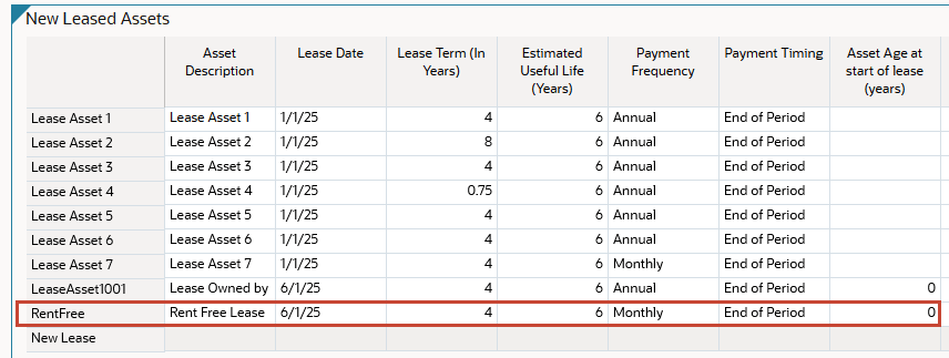

  3. 리스된 자산 추가에서 다음을 입력합니다.
    세부정보 값
    ID RentFree
    설명 임대 무료 리스
    자산 단위 1
    능력 UOM 개별
    우선순위 고가
    리스 일자 6/1/2025
    임차 기간(년) 4
    리스 지불액 50,000
    상환 주기 매월
    지불 시기 기말
    내재 이자율 5
    인덱스 비율 2
    인덱스 비율 기준 연간
    임차 기간 이후 소유권 임대인
    하한 값 대체 아니요
    자산 이름 "RentFree"
  4. 선택 사항을 확인하고 임대 자산 추가를 누릅니다.
    리스 자산 상세내역 추가
    정보 메시지
    새 리스 자산

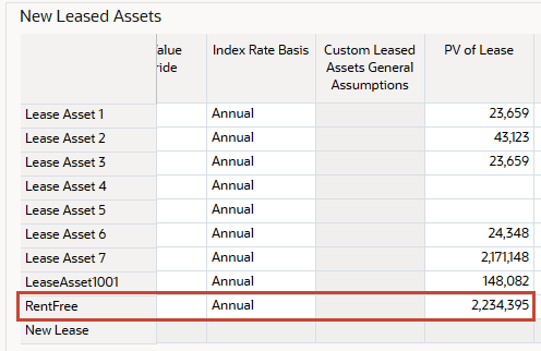

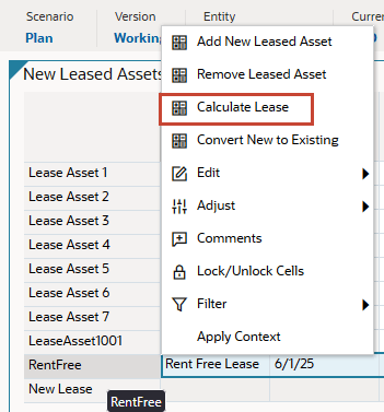

  6. 데이터 그리드에서 RentFree을 마우스 오른쪽 버튼으로 누르고 임대 계산을 선택합니다.
    임차 계산
  7. 정보 메시지에서 확인을 누릅니다.
    정보 메시지
  8. 손익 영향에서 총 비용 - 자본을 눌러 드릴스루 데이터를 표시합니다.

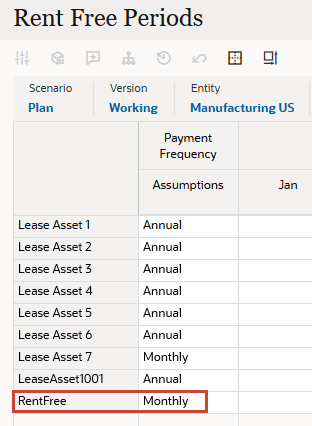

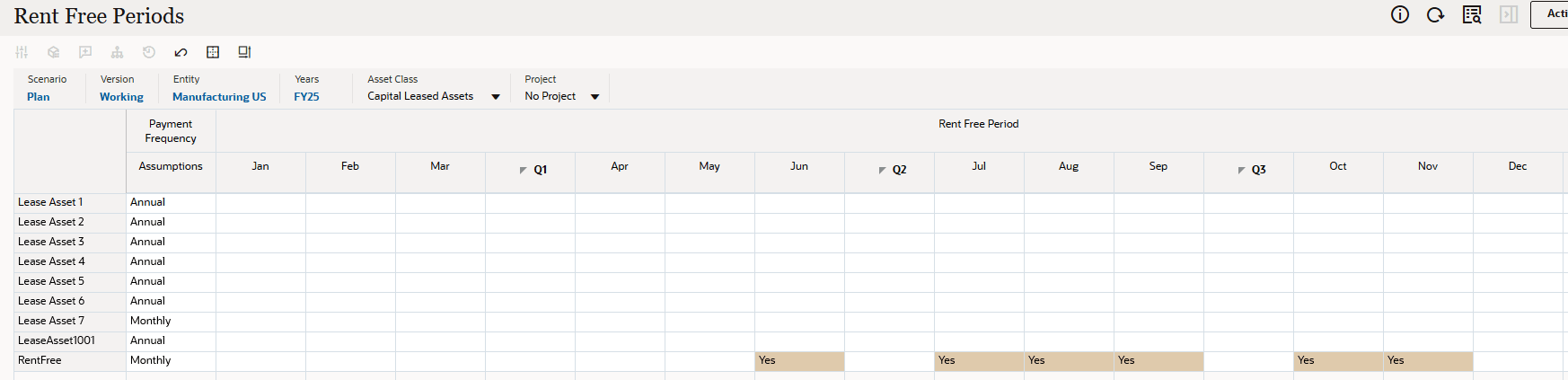

  9. 아래쪽 가로 탭에서 임대 무료 기간을 누릅니다.
  10. 임대 무료 기간에서 RentFree에 대해 지급 빈도가 월별로 설정되었는지 확인합니다.
    상환 주기
  11. RentFree의 경우 6월부터 11월까지의 월에 대해 값을 예로 설정합니다.
    Jan
    임대 기간 중 언제든지 발생할 수 있는 임대 무료 기간을 정의합니다.
    회사가 장기 임대 계약을 협상할 때 임대 계약 기간 동안 임대 무료 기간을 인센티브로 제공하고자 할 수 있습니다. 이는 일반적으로 임대 휴일이라고도 하며, 특정 기간은 임대 조건에 따라 인센티브로 지정됩니다.
  12. Save를 누릅니다.
  13. 정보 메시지에서 확인을 누릅니다.
    정보 메시지
  14. 아래쪽 가로 탭에서 Lease Asset Planning을 누릅니다.
  15. POV 설정 또는 확인:
    • 개체: Manufacturing US
    • 자산 분류: 자본 리스 자산
    • 프로젝트:프로젝트 없음
  16. RentFree의 경우 임대의 PV 값을 검토합니다.
    임차 PV
  17. 그리드에서 RentFree을 마우스 오른쪽 버튼으로 누르고 임대 계산을 선택합니다.
    임차 계산
  18. 정보 메시지에서 확인을 누릅니다.
    정보 메시지
  19. 손익 영향에서 총 비용 - 자본을 눌러 드릴스루 데이터를 표시합니다.
    대시보드
    임대 무료 기간을 추가하고 임대를 계산한 후 임대의 현재 값이 더 낮습니다. 임대료 무료 기간 임차료가 0으로 설정되고 임차를 계산할 때 임대료 무료 기간을 고려하여 현재 값 및 현금 흐름에 대한 값을 계산합니다.
  20. 분석 카드의 재무제표에 미치는 영향을 선택적으로 검토합니다.

  1. 홈 페이지에서 애플리케이션, 개요,
    애플리케이션 개요
    순으로 누릅니다.
  2. 차원을 누릅니다.
    차원
    큐브 드롭다운
  4. 자산 세부정보를 누릅니다.
    자산 세부 사항

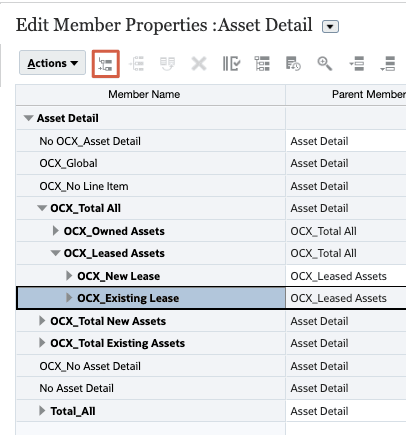

  5. 자산 세부정보에 대한 멤버 등록정보 편집에서 자산 세부정보, OCX_Total 모두, OCX_Leased 자산 순으로 확장합니다.
  6. OCX_Existing Lease를 선택합니다.

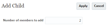

  7. 1차 하위 추가(1차 하위 추가)를 누릅니다.
    하위 멤버 추가
  8. [하위 추가]에서 추가할 멤버 수를 2로 설정한 다음 적용을 누릅니다.
    2개 멤버 추가
    두 개의 제목 없는 멤버 행이 OCX_Existing Lease 아래에 추가됩니다.
    제목 없는 회원
  9. 제목 없는 멤버의 이름을 다음 이름으로 바꿉니다.

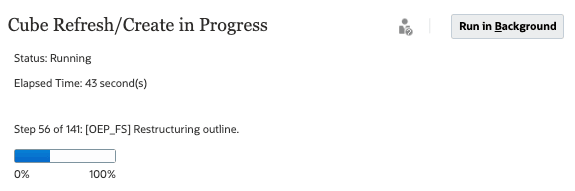

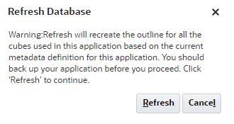

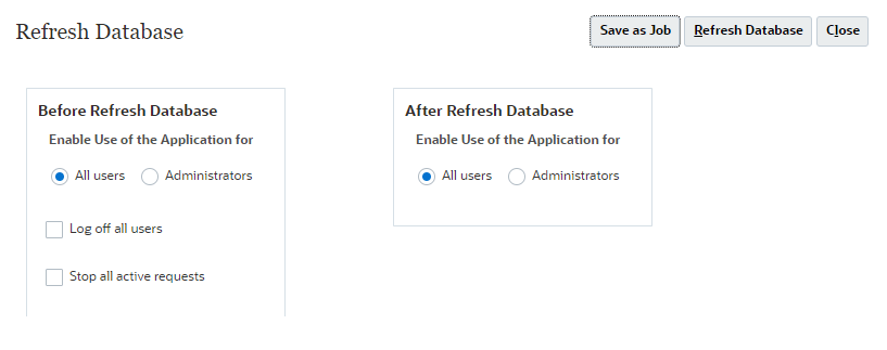

  13. 데이터베이스 새로고침(데이터베이스 새로고침)을 누릅니다.
  14. 첫번째 [데이터베이스 새로고침] 대화상자에서 모든 기본 선택을 수락하고 데이터베이스 새로고침을 누릅니다.
    데이터베이스 새로고침 대화상자
  15. 데이터베이스 새로고침 프롬프트에서 새로고침을 누릅니다.
    데이터베이스 새로고침 프롬프트

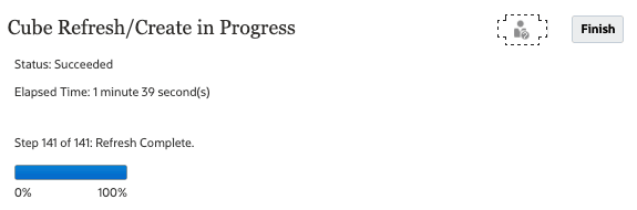

    데이터베이스 새로고침을 완료하는 데 시간이 걸립니다.
    큐브 새로고침 상태
  16. 큐브 새로고침 진행이 완료되면 완료를 누릅니다.
    큐브 새로고침 완료됨
  17. [데이터베이스 새로고침]에서 닫기를 누릅니다.

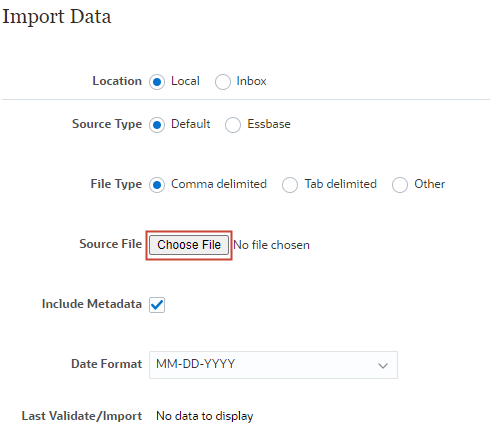

  1. 차원에서 작업을 누른 다음 데이터 임포트를 선택합니다.
    데이터 임포트
  2. 첫번째 [데이터 임포트] 대화상자에서 생성을 누릅니다.
  3. 다음 [데이터 임포트] 대화상자에서 소스 파일에 대해 파일 선택을 누릅니다.
    주:
    브라우저에 따라 단추 레이블에 파일 선택 또는 찾아보기가 표시될 수 있습니다.
    데이터 임포트 대화상자
  4. 기존 Leases.csv을 저장한 위치로 이동한 다음 선택하거나 엽니다.
    선택하면 다음과 같이 표시됩니다.
    파일이 선택됨

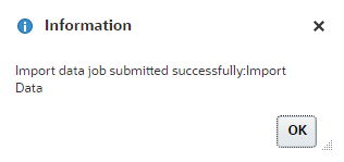

  5. 데이터 임포트에서 임포트를 누릅니다.
    참고:
    Oracle은 임포트 프로세스를 실행하기 전에 임포트 파일을 검증할 것을 권장합니다. 이 자습서에 포함된 임포트 파일이 테스트 및 검증되었습니다.
    정보 메시지
  7. 닫기를 두 번 눌러 [데이터 임포트] 대화상자를 모두 닫습니다.

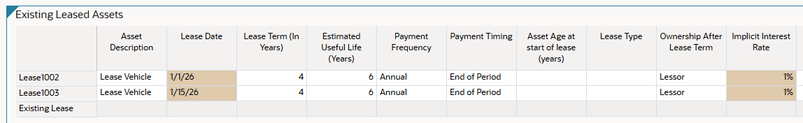

임포트된 기존 자산 검토

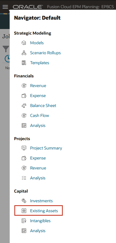

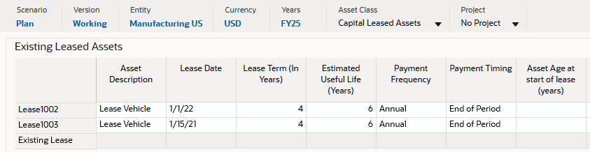

  1. 네비게이터(네비게이터)을 누른 다음 대문자 아래에서 기존 자산을 누릅니다.
    기존 자산으로 이동
  2. 왼쪽의 세로 탭에서 기존 임차 자산(기존 리스 자산)을 누릅니다.

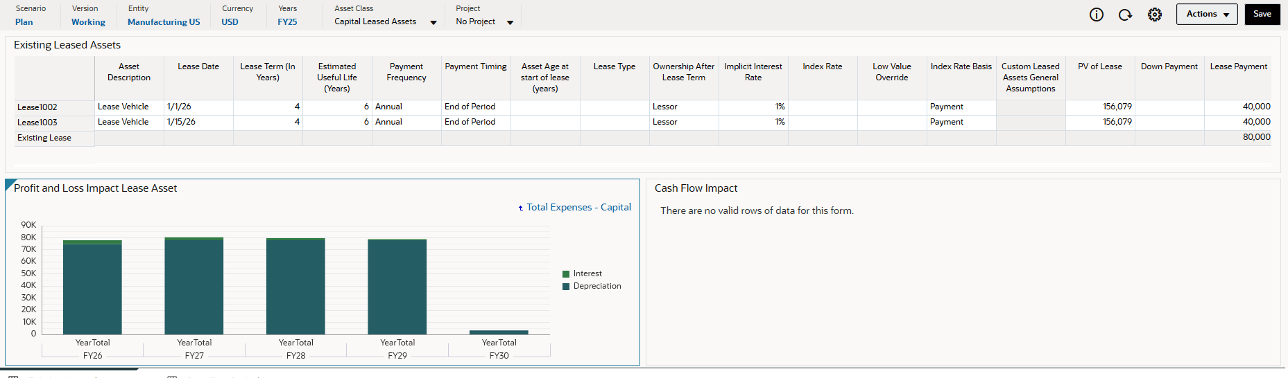

  3. 기존 리스 자산에 대한 POV에서 다음을 확인하거나 설정합니다.
    • 자산 분류: 자본 리스 자산
    • 프로젝트:프로젝트 없음
  4. 데이터 그리드에서 임포트된 임대 자산 Lease1002 및 Lease1003가 표시되는지 확인합니다.
    기존 리스 자산
  5. 두 자산에 대한 임대 일자를 다음과 같이 설정합니다.
    • Lease1002: 1/1/26
    • 임대 1003: 26년 1월 15일
  6. 인덱스 비율 열을 찾아 두 임대 자산에 대해 모두 1%로 설정합니다.
    기존 자산에 대해 수정된 값
  7. 항목을 확인한 다음 양식의 오른쪽 상단에 있는 저장(Save)를 누릅니다.
  9. 기존 임대를 마우스 오른쪽 버튼으로 누르고 모두 계산을 선택합니다.
    모두 계산
    업데이트된 대시보드
  11. 분석 카드의 재무제표에 미치는 영향을 검토합니다(선택적).
