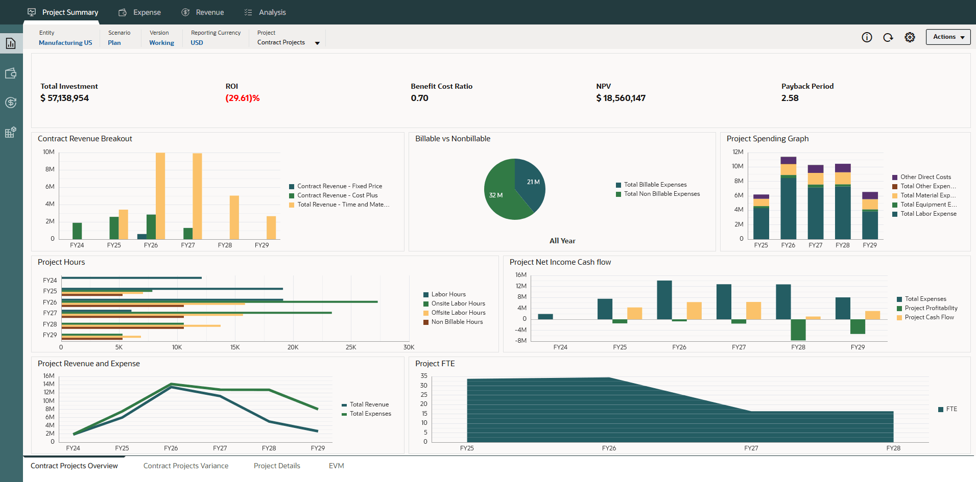

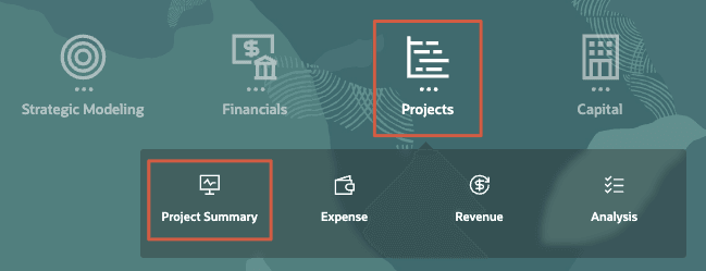

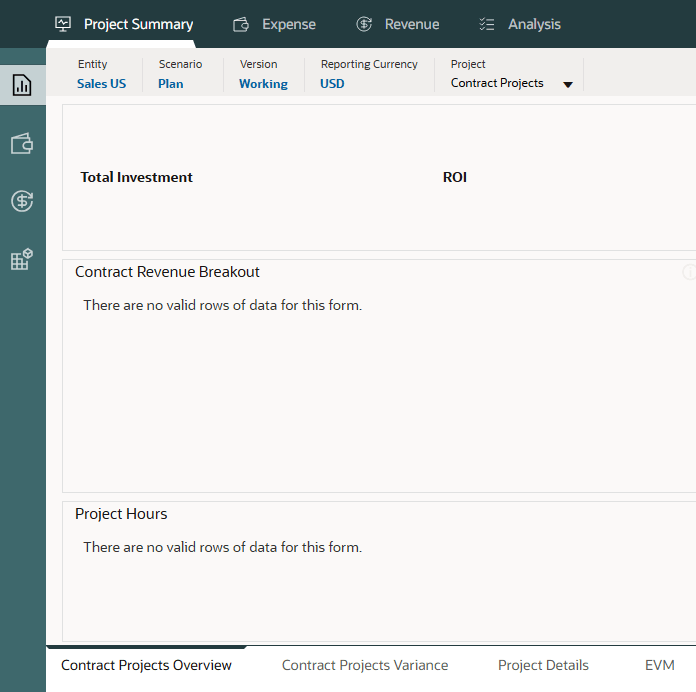

  1. 홈 페이지에서 프로젝트, 프로젝트 요약 순으로 누릅니다.
    프로젝트 요약으로 이동
    계약 프로젝트 개요 대시보드가 표시됩니다.
    Contracts 프로젝트 개요
  2. POV에서 엔티티를 미국 제조로 설정합니다.
    대시보드에는 업데이트된 POV에 대한 데이터가 표시됩니다.
    Contracts 프로젝트 개요

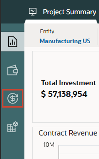

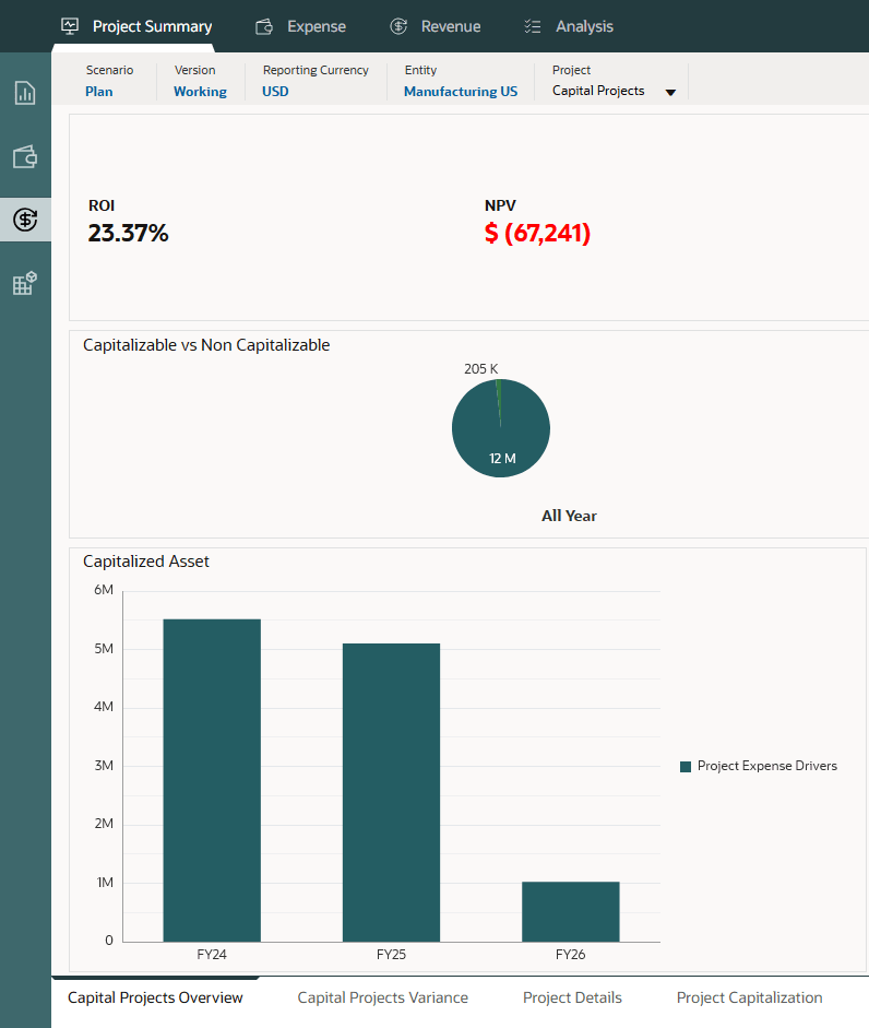

  3. 왼쪽의 세로 탭에서 자본 프로젝트(자본)을 누릅니다.
    자본으로 이동
    자본 프로젝트 개요 대시보드가 표시됩니다.
    자본 프로젝트 개요
  4. POV의 프로젝트에서 자본 프로젝트가 선택되었는지 확인합니다.

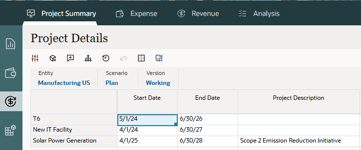

  5. 하단의 가로 탭에서 프로젝트 세부정보를 누릅니다.
    프로젝트 세부정보는 기존 자본 프로젝트를 나열합니다.
    프로젝트 상세내역

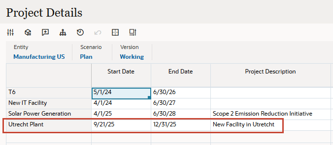

  6. 데이터 그리드에서 왼쪽 상단 빈 머리글 셀을 마우스 오른쪽 단추로 눌러 메뉴 옵션을 표시한 다음 프로젝트 추가를 선택합니다.
    프로젝트 추가

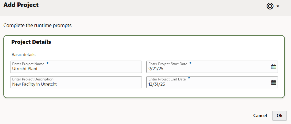

  7. Add Project에 다음 세부 정보를 입력합니다.
    속성 값
    프로젝트 이름을 입력합니다. 위트레흐트 공장
    프로젝트 설명 입력 Utretcht의 새로운 시설
    프로젝트 시작일 입력 9/21/25
    프로젝트 종료 일자 입력 12/31/25

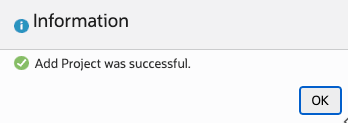

  8. 항목을 확인하고 확인을 누릅니다.
    프로젝트 세부정보 추가
  9. 정보 메시지에서 확인을 누릅니다.
    정보 메시지
    프로젝트가 양식에 나열됩니다.
    양식에 나열된 프로젝트

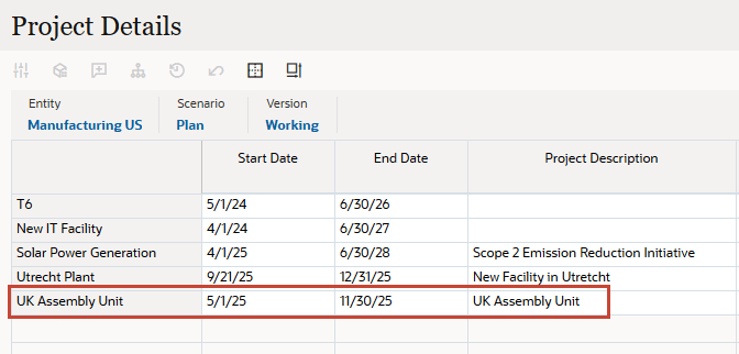

  10. 다른 프로젝트를 추가합니다. 데이터 그리드에서 왼쪽 상단 빈 머리글 셀을 마우스 오른쪽 단추로 눌러 메뉴 옵션을 표시한 다음 프로젝트 추가를 선택합니다.
  11. 다음 행에서 마우스 오른쪽 버튼을 누르고 프로젝트 추가를 선택합니다.
  12. Add Project에 다음 세부 정보를 입력합니다.
    속성 값
    프로젝트 이름을 입력합니다. 영국 조립 단위
    프로젝트 설명 입력 영국 조립 단위
    프로젝트 시작일 입력 5/1/25
    프로젝트 종료 일자 입력 11/30/25
  13. 항목을 확인하고 Ok를 누릅니다.
  14. 정보 메시지에서 확인을 누릅니다.
    정보 메시지
    추가된 프로젝트가 양식에 나열됩니다.
    양식에 나열된 프로젝트

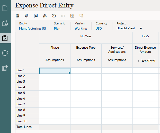

  1. 페이지 상단의 탐색 옵션에서 비용을 누릅니다.
    경비 카드
  2. 비용 개요에서 POV의 프로젝트에 대해 Utrecht Plant를 선택합니다.
    POV
  3. 왼쪽의 세로 탭에서 직접 입력(직접 입력)을 누릅니다.
  4. 비용 직접 입력에서 POV의 프로젝트에 대해 Utrecht Plant가 선택되었는지 확인합니다.
    직접 입력으로 이동

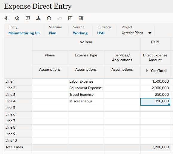

  5. 그리드 영역에서 다음 가정 및 비용 금액을 선택하거나 입력합니다.
      비용 유형
    전제
    직접 비용 금액
    연도 합계

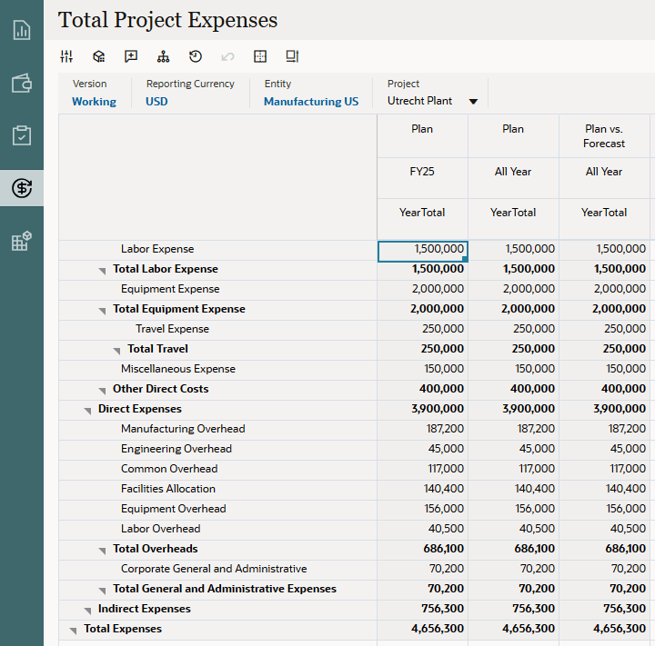

    선 1 노무 비용 1,500,000
    선 2 장비 비용 2,000,000
    선 3 출장 비용 250,000
    선 4 기타 경비 150,000
  6. 항목을 확인하고 Save를 누릅니다.
  7. 정보 메시지에서 확인을 누릅니다.
    정보 메시지를 표시합니다.
    데이터가 애플리케이션에 저장됩니다.
    계산된 데이터
  8. 데이터 그리드에서 왼쪽 상단 빈 머리글 셀을 마우스 오른쪽 버튼으로 눌러 메뉴 옵션을 표시한 다음 비용 계산을 선택합니다.
    비용 계산
    계산을 완료하는 데 시간이 걸립니다.
    정보 메시지
  10. 왼쪽의 세로 탭에서 프로젝트 비용 검토(프로젝트 비용 검토)을 누릅니다.
  11. 하단의 가로 탭에서 프로젝트 비용을 누릅니다.
  12. Utrecht Plant 프로젝트에 대한 비용 요약을 검토합니다.
    프로젝트 비용 요약

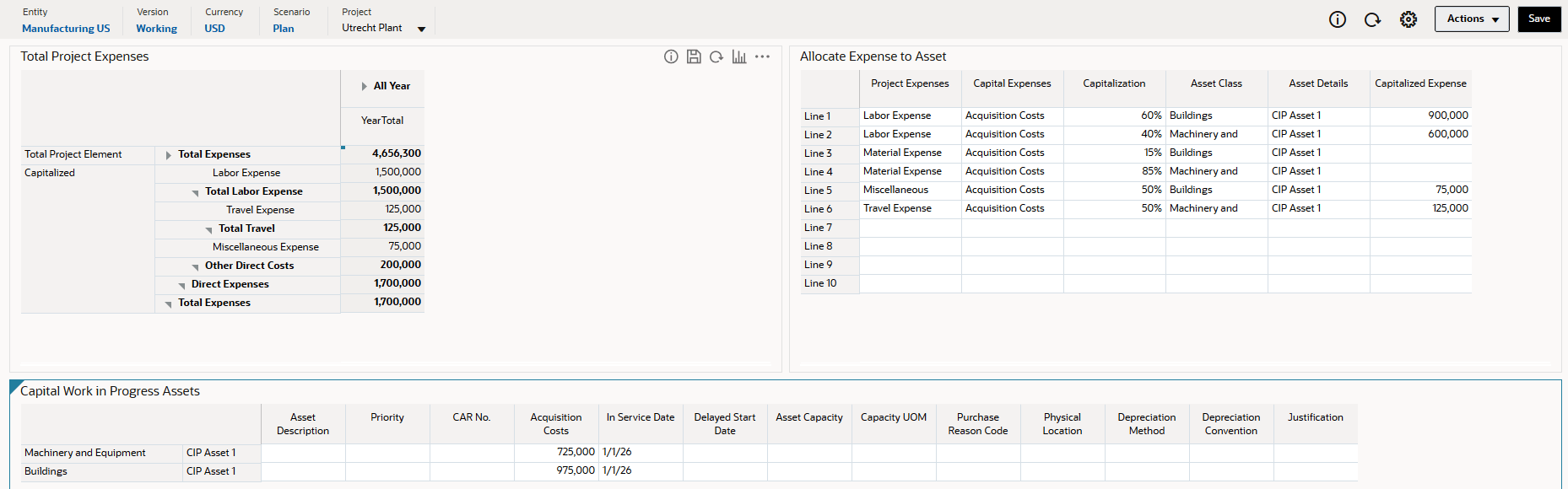

  5. 프로젝트 자본화 대시보드를 검토합니다.
    • 총 프로젝트 비용에서 멤버를 확장하여 자세한 비용을 표시합니다.
    • 자산에 비용 할당에서 양식이 편집 가능한지 확인합니다. 자본화할 프로젝트 비용을 선택한 다음 해당하는 자본 비용 계정을 선택할 수 있습니다. 또한 자본화할 비용을 계획하는 자산 클래스도 선택합니다.
    • 자본 진행 중인 자산 양식이 자본화된 프로젝트로 업데이트됩니다. 각 자본화 자산에 대한 세부정보를 추가하고 계획 사용 개시 일자를 지정하여 감가상각 및 기타 비용 계산을 유도할 수 있습니다.

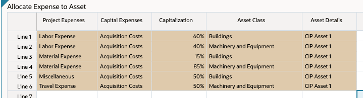

  6. 자산에 비용 할당에서 다음 세부정보를 선택하거나 입력하십시오.
      프로젝트 비용 자본 비용 대문자화 자산 클래스 자산 세부정보
    선 1 노무 비용 취득 원가 60% 건물 CIP 자산 1
    선 2 노무 비용 취득 원가 40% 기계 및 장비 CIP 자산 1
    선 3 자재 비용 취득 원가 15% 건물 CIP 자산 1
    선 4 자재 비용 취득 원가 85% 기계 및 장비 CIP 자산 1
    선 5 기타 경비 취득 원가 50% 건물 CIP 자산 1
    선 6 출장 비용 취득 원가 50% 기계 및 장비 CIP 자산 1
    이 단계에서는 프로젝트 비용을 부분 또는 전체로 다중 자산 분류에 할당합니다. 예를 들어, 취득 원가를 완전히 할당하기 위해 두 자산 분류 간에 노무비가 분배됩니다. 건물에는 60%, 기계 및 장비에는 40%입니다. 여행 경비의 경우 기계 및 장비에 대해 부분 할당 50 %가 설정됩니다.
  7. 선택 사항을 확인한 다음 양식의 저장(저장) 아이콘을 누릅니다.
    비용 자본화
  8. 정보 메시지에서 확인을 누릅니다.

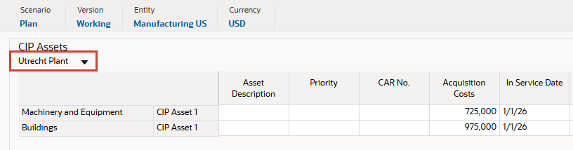

    저장 후 Capital Work in Progress Assets 양식에는 이제 기계 및 장비와 건물의 두 가지 새로운 자산이 포함됩니다. 취득 원가는 이 자산에 배부된 금액을 기준으로 합니다.
    데이터가 업데이트된 프로젝트 자본화 대시보드

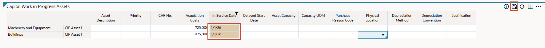

  9. 자본 WIP 자산 화면의 두 자산에 대해 계획된 사용 개시 일자를 입력합니다.
    자산 사용 개시 일자
    기계 및 장비 1/1/26
    건물 1/1/26
    자본 WIP 자산 양식의 데이터는 자본 모듈에서 가져옵니다. 사용 개시 일자는 자산이 처음 사용 개시되어 자본 자산 계산에 포함된 시기를 나타냅니다. 또한 사용 개시 일자는 자산 사용 준비가 완료된 시점 및 자산에 대한 감가상각이 시작되는 시점을 결정합니다.
  10. 선택 사항을 확인한 다음 양식의 저장(저장) 아이콘을 누릅니다.
    서비스 중단 일자 추가
  11. 정보 메시지에서 확인을 누릅니다.

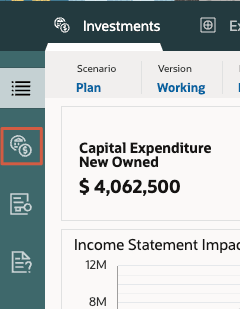

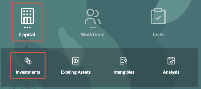

  1. 홈 페이지에서 자본, 투자 순으로 누릅니다.
    자본 투자로 이동

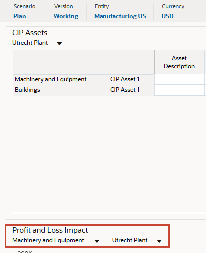

  2. 왼쪽의 세로 탭에서 새 자산 계획으로 이동(새 Asset Planning)을 누릅니다.
    새 자산 계획
  3. 하단의 가로 탭에서 프로젝트의 새 자산을 누릅니다.
  4. CIP 자산의 드롭다운에서 Utrecht 공장이 선택되었는지 확인합니다.
  5. CIP 자산 그리드에서 양식에 표시된 두 개의 진행 중인 자본 자산을 검토합니다.
    프로젝트의 새 자산

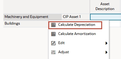

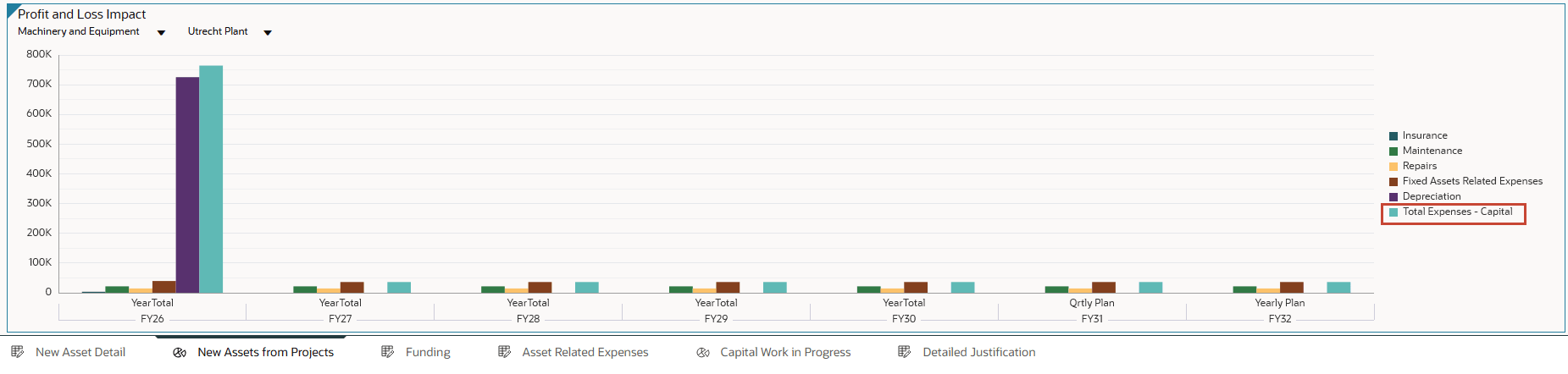

  6. 그리드에서 기계 및 장비를 마우스 오른쪽 버튼으로 누르고 감가상각 계산을 선택합니다.
    기계 및 설비에 대한 감가상각 계산

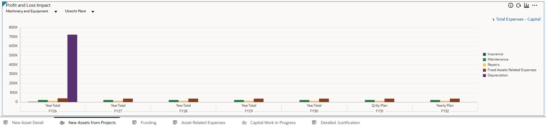

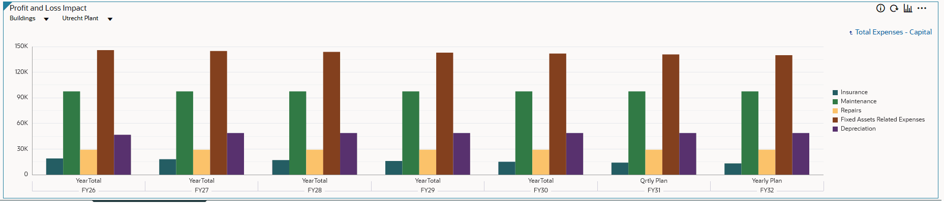

  8. 페이지의 손익 영향 섹션에서 기계 및 설비 및 Utrecht 공장을 선택합니다.
    이익 및 손실의 영향
  9. 차트의 범례에서 총 비용 - 자본을 누릅니다.
    이익 및 손실의 영향
    화면 차트에서 선택한 자산 분류 및 프로젝트의 감가상각 및 기타 비용의 손익 영향을 볼 수 있습니다.
    이익 및 손실의 영향

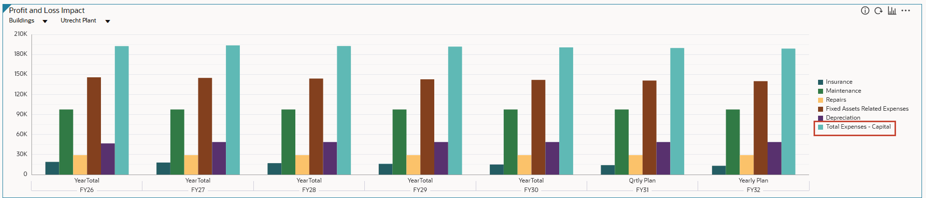

  10. 손익 영향 차트를 검토한 후 드롭다운에서 다음을 선택합니다.
    • 자산 클래스 빌딩
    • 프로젝트로서의 Utrecht 공장

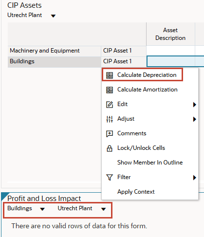

  11. CIP 자산 그리드에서 빌딩을 마우스 오른쪽 버튼으로 누르고 감가상각 계산을 선택합니다.
    건물에 대한 감가상각 계산
  12. 정보 메시지에서 확인을 누릅니다.
  13. 손익 차트의 범례에서 총 비용 - 자본을 누릅니다.
    이익 및 손실의 영향
    손익 영향 대시보드에서 선택한 자산 분류 및 프로젝트의 감가상각 및 기타 비용의 손익 영향을 검토할 수 있습니다.

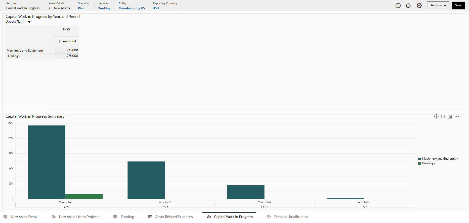

  14. 하단의 가로 탭에서 자본 작업 진행 중을 누릅니다.
  15. 자본 작업 진행 중에서는 대시보드에서 자본화된 프로젝트에 대한 정보를 검토합니다.
    차트 범례에서 멤버 이름을 누르면 보다 자세한 데이터로 드릴 다운할 수 있습니다.
    재공품 자본

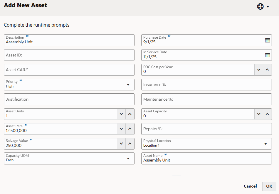

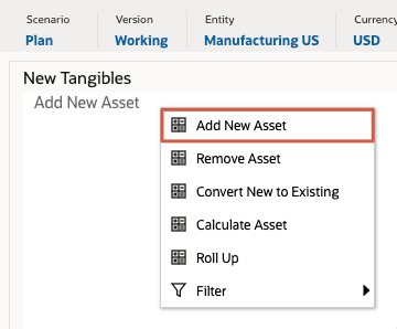

  3. 그리드의 공백에서 마우스 오른쪽 버튼을 누르고 새 자산 추가를 선택합니다.
    새 자산을 추가하는 중입니다.

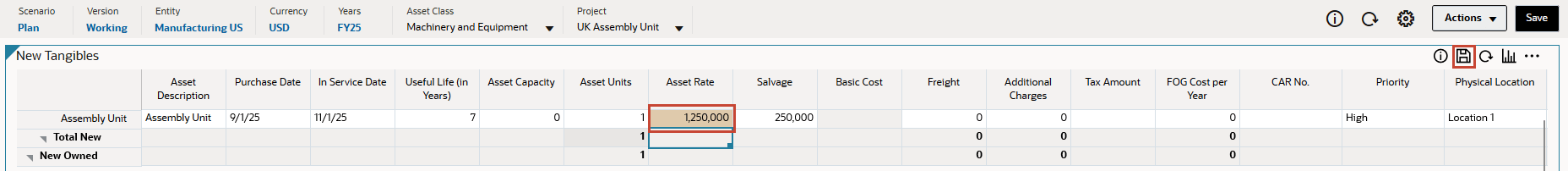

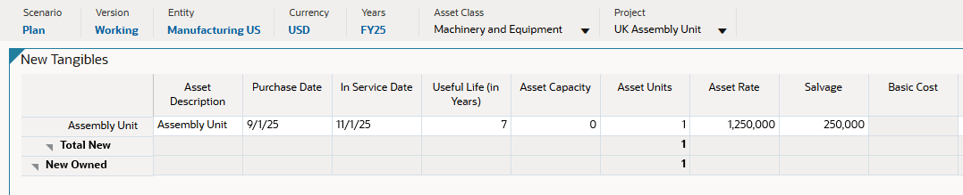

  4. 새 자산 추가에서 다음 자산 세부정보를 선택하거나 입력합니다.
    세부정보 값
    설명 조립품 단위
    우선순위 고가
    자산 단위 1
    자산 비율 12500000
    잔존가액 250000
    능력 UOM 개별
    구매일 9/1/2025
    사용 개시 일자 11/1/2025
    물리적 위치 위치 1
    자산 이름 조립품 단위
  5. 선택 사항을 확인하고 OK를 누릅니다.
    자산 추가 대화상자
  6. 정보 메시지에서 확인을 누릅니다.
    자산이 양식에 표시됩니다.
    양식에 표시된 자산
    양식에서 직접 자산 세부정보를 수정할 수 있습니다.
  7. 조립품 단위에 대해 자산 비율을 수정합니다. 값을 1,250,000으로 설정하고 양식의 저장(저장) 아이콘을 누릅니다.
    자산 비율 수정
  9. 대시보드의 오른쪽 상단 영역에서 저장을 누릅니다.
  10. 정보 메시지에서 확인을 누릅니다.
    업데이트된 데이터가 저장됩니다.
    업데이트된 데이터가 저장됩니다.

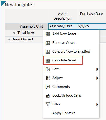

자산 비용 계산

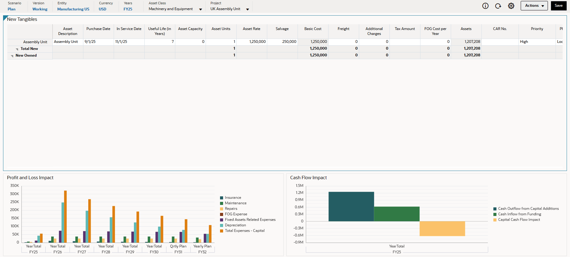

  1. 그리드에서 조립품 단위를 마우스 오른쪽 버튼으로 누르고 자산 계산을 선택합니다.
    자산 비용 계산
    손익 영향 및 현금 흐름 영향 차트가 대시보드에서 업데이트됩니다.
    대시보드 업데이트됨
    자산 계산을 실행하면 가정을 기반으로 자산 원가, 감가상각, 현금 흐름 및 기타 자산 관련 비용에 대한 계산이 실행됩니다. 드릴다운하여 자산 비용이 여러 해에 미치는 영향 또는 자산 비용이 현금 흐름에 미치는 영향을 검토할 수 있습니다.

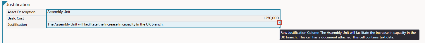

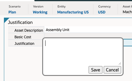

자리맞추기 및 첨부 추가
  1. 하단의 가로 탭에서 상세 근거를 누릅니다.
  2. POV를 다음으로 설정합니다.
    POV

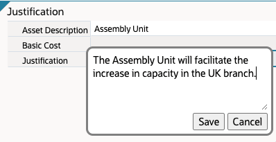

  3. 자리맞추기에서 자리맞추기 필드 옆의 셀을 클릭합니다.
    대화상자가 표시됩니다.
    근거 대화상자
  4. 근거 대화상자에서 영국 분기의 능력 증가를 용이하게 하는 조립품 단위를 입력하고 저장을 누릅니다.
    근거 입력 및 저장
  5. 대시보드의 오른쪽 상단 영역에서 저장을 누릅니다.

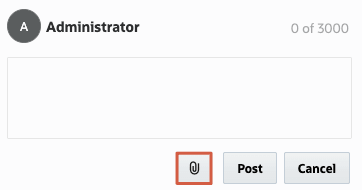

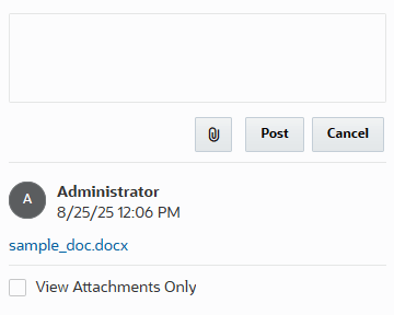

  7. 근거에 대한 데이터 입력 셀을 마우스 오른쪽 단추로 누르고 설명을 선택합니다.
    첨부파일 추가

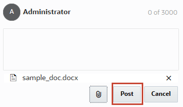

  8. 대화상자에서 첨부 추가(첨부 파일 추가)을 누릅니다.
    첨부 추가
  9. sample_doc.docx를 로컬에 저장한 위치로 이동한 다음 선택하고 엽니다.
  10. 대화 상자에서 게시를 누릅니다.
    선택된 파일
  11. 대화상자에 파일이 나열되면 취소를 누릅니다.
    셀에 첨부 추가됨
    시각적 큐(삼각형)가 오른쪽 위에 표시되어 셀에 주석 또는 첨부 파일이 포함되어 있는지 확인합니다.
    첨부파일
  12. 대시보드의 오른쪽 상단 영역에서 저장을 누릅니다.
  13. 정보 메시지에서 확인을 누릅니다.

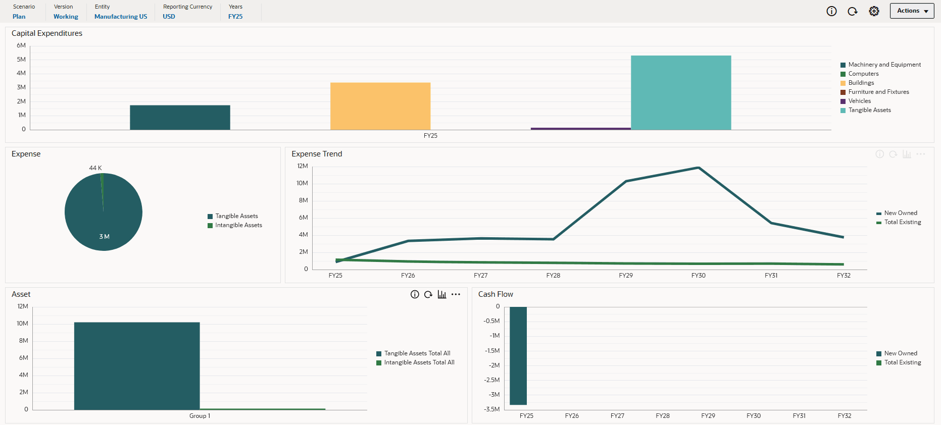

  1. 페이지 상단의 탐색 옵션에서 분석을 누릅니다.
    분석
  2. 자본 비용 요약에서 POV를 확인하고 대시보드의 자본 지출을 검토합니다.
    자본 비용 요약
  3. Expenses 요약 및 자산 요약 가로 탭을 탐색합니다. 필요에 따라 POV를 변경하여 대시보드의 콘텐츠를 검토하고 업데이트합니다.
